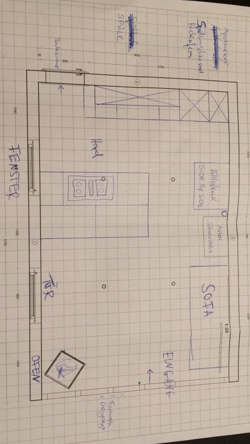

Anliegende Skizze zeigt unsere bevorzugte Planung. Küchenblck mit 120x200cm. Darüber noch eine Zeile mit einer Länge von 270cm. Zudem liebäugeln wir mit einem Side by Side Kühlschrank. Geschirspüler sollte unbedingt hochgebaut sein.

Leider sind die Zahlen sehr schlecht oder gar nicht zu lesen.
Die Wand planunten ist das offen gelegte Fachwerk - hier wären auch die Abstände zwischen den Balken und die Stärke der Balken interessant. Hast du vielleicht auch Fotos von dem Raum?

Ich kann die Zahlen zwar auch nicht lesen, aber was mir auf Anhieb auffällt: hier ist nirgends mehr als 60 cm Arbeitsfläche am Stück. Wo soll denn gearbeitet werden? Ist das Kochfeld auf der Halbinsel gut überlegt? Was sind die Gründe dafür?

ich kann auch fast nichts lesen. Deine Skizze in pdf schafft Abhilfe. Ein Etagengrundriss wäre noch gut und vielleicht ein paar Bilder vom Raum.
Wenn ihr Angebote mit Plan bekommen habt, kannst du diesen hier auch hochladen.

vielen Dank erstmal für die Rückmeldungen. Die schlechte Qualität der Zeichnung ist mir bekannt, meine schlechte Schrift in Verbindung mit einem Handyfoto. Ich bemühe mich hier demnächst was brauchbares nachzuliefern.

In deinem Kochfeldbereich ist ein Balken dargestellt? Kommt der weg?

@pamewe : deine Wünsche sind jetzt klar, aber ohne lesbare Zahlen können wir leider deinen Raum nicht im Alnoplaner anlegen, nicht einmal per Hand nachzeichnen, und deshalb auch keine Vorschläge machen.
Deine Handschrift ist in der Skizze übrigens gut lesbar, also evtl einfach die Zahlen nochmal in groß neben die Winzzahlen schreiben.
