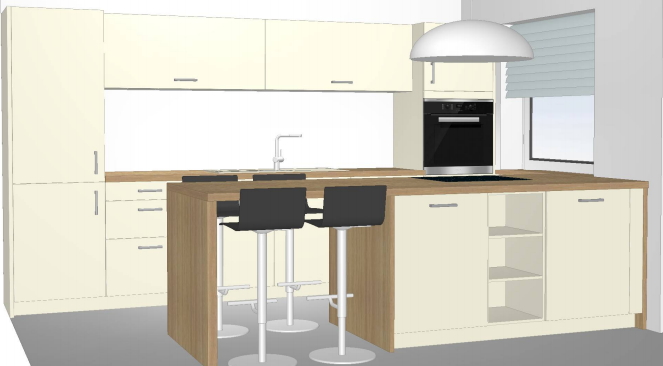

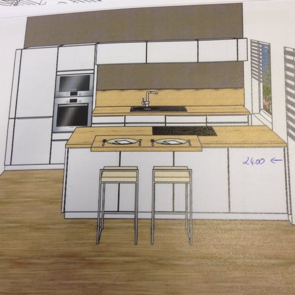

3. Theke wie anbringen. Ich habe mal zwei Bilder der zwei Küchenversionen hier angehängt. Was sagt ihr von der Anordnung der Theke. Links an der hinteren Wand ist auch eine Wand nach vorne der Platz zwischen Ende Insel und Wand ist ca. 1m bei der Version mit Brett Vorne 1,2 m.
Die Insel ist 94 hoch jeweils.
Ich habe euch mal zwei Bilder hochgeladen
img0318f21hvc49lm.jpg auf fotos-hochladen.net
kcheafzrwycd5qh.jpg auf fotos-hochladen.net
Vielen Dank für eure Meinungen

Hallo Hunter,
mal schnell im Telegrammstil :-)
  • geschickt wäre es, die Bilder nicht extern zu verlinken, sondern sie forumsintern hochzuladen, so dass sie im Thread direkt sichtbar sind
  • Variante Backofen am Fenster finde ich extrem ungünstig, käme für mich nicht in Frage
  • Tepan besitze ich nicht, wieso ist da mit mehr Geruchsentwicklung zu rechnen als beim Braten eines Steaks in der Pfanne?
  • Da Abluft eh nicht in Frage kommt würde ich Spüle und Kochfeld tauschen, Schnibbelzeit ist erfahrungemäß mehr als (aktive) Kochzeit
  • Sitzmöglichkeiten kann ich nichts zu sagen, wenn ich beim Sitzen nicht die Füße auf den Boden stellen kann (mal nach vorn unter den Tisch, mal nach hinten unter den Stuhl, zu Seite, whatever) finde ich das extrem unbequem, für mich ein absolutes No go. Ich geb's zu, ich bin ein Hampelmann *g*, deshalb haben unsere Eßzimmerstühle auch keine Füße sondern Kufen.

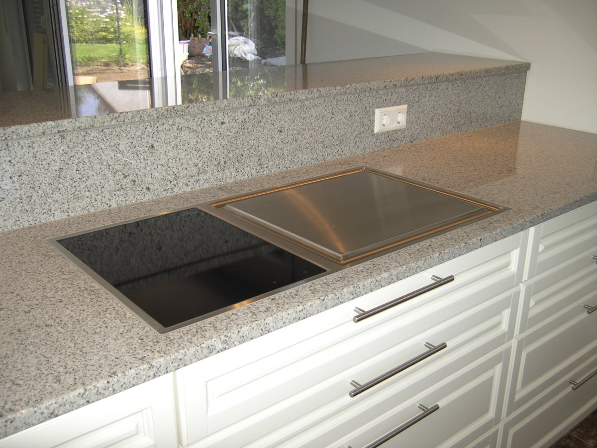

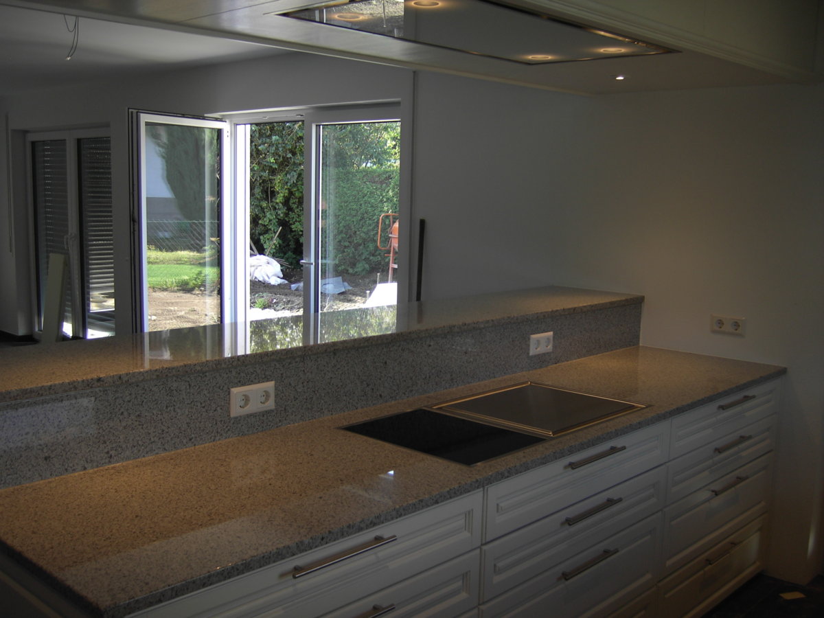

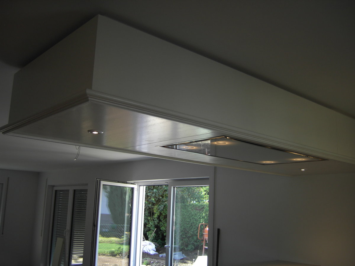

Ich habe vor kurzem ein Jaksch Kombifeld montiert.
Als Dunstabzug haben wir eine Deckenhaube von O+F mit Plasmafilter in einen Baldachin verarbeitet. Es wird zwar noch nicht gekocht, aber ich bin sicher, dass diese Kombination gut funktionieren wird.
*winke*
Samy
P.S.: Das Kochfeld habe ich bei Jacksch selbst abgeholt, echt super Laden,
die bauen die Teile tatsächlich noch individuell von Hand und das Kochfeld ist klasse verarbeitet !

Beim Kochfeld auf der Insel wäre als Umluftvariante auch die absenkbare Berbel Skyline eine Alternative. Auch in weiß und/oder eckig erhältlich.
Alternativ das Kochfeld auf die Wandzeile mit Lüfterbaustein drüber, und die Spüle auf die Zeile.
Essplatz auf jeden Fall in gleicher Höhe wie die Arbeitsplatte und nicht als extra aufgesetztes Thekenbrett. Das macht die Halbinselnutzung deutlich variabler.
Ich würde auch die beiden Hochschränke nebeneinander stellen wie in Plan B. Das gibt Ellbogenfreiheit beim Bedienen des Backofens, und mehr Licht am Fenster.

Bei einer Deckenhaube in einem hohen Baldachin mit zusätzlichem Wrasenfang sehe ich das nicht so wie Gatto liebe H-C.
Zu Mal der Abstand Haube/Kochfeld gerade mal nur 116 cm ist.
Wir haben Deine Haube mal mit Zigaretten getestet:
Der sichtbare Rauch wurde sauber und schnell angesaugt, und durch den Plasmafilter hat man nach paar Minuten absolut nichts gerochen.
Hier die Einbausituation bei H-C
Ich habe echt keine Bedenken, bin aber dann doch auf Erfahrungsberichte gespannt.
Nachtrag: Da die gereinigte Luft durch eine Schattenfuge unter der Decke rings um den Baldachin wieder austritt, hatten wir beim Testen den Eindruck, dass sich ein kleiner "Luftvorhang" bildet, der das entweichen des Wrasens zusätzlich behindert.

Vielen Dank, Samy, für den DAH Test. Da bin ich froh, dass die OF Haube läuft. :2daumenhoch:
Wenn schmackhafte Essen auf den Tisch kommen, ist meine Familie normalerweise unempfindlich gegenüber Kochgerüchen und DAH lärm (die hungernden Mägen schreien bei uns lauter:-\). Dabei reichen uns schon eine funktionierende (Decken)DAH und KWL, denke ich.
Wie TE sich auch immer entscheidet, Jaksch und Bora sind bekannte Marken. Die Hersteller können sich nicht viel falsches leisten, denke ich.

Die O+F ist so leise, auf Stufe 1 und 2 hört man gar nix, erst bei den hohen Stufen nimmt man sie wahr.
Sprich, Du musst mit dem Magenlärm leben ;-)
