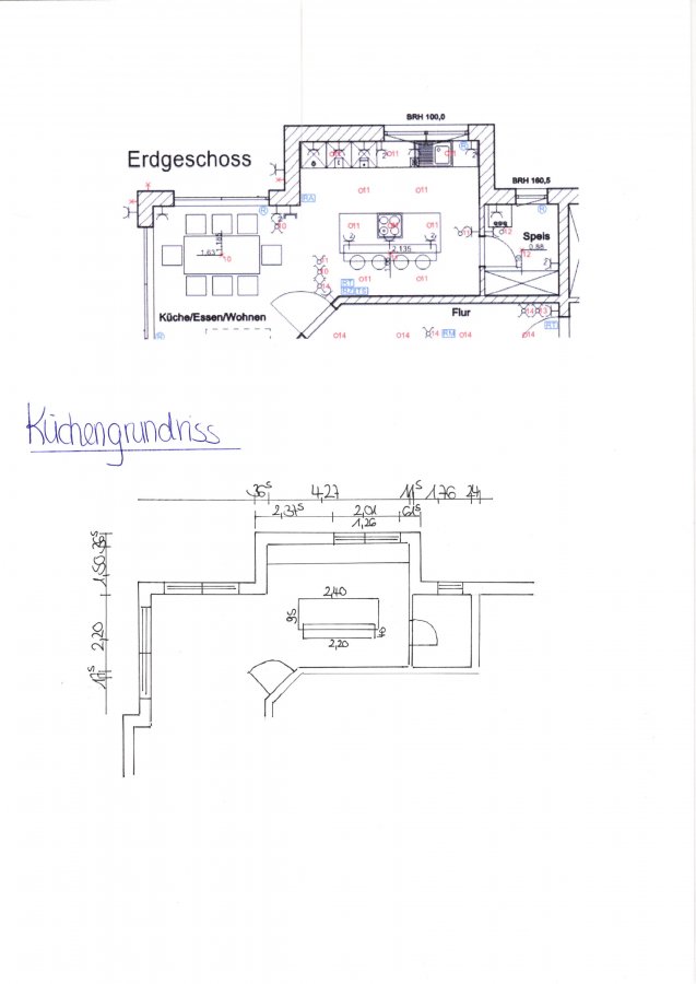

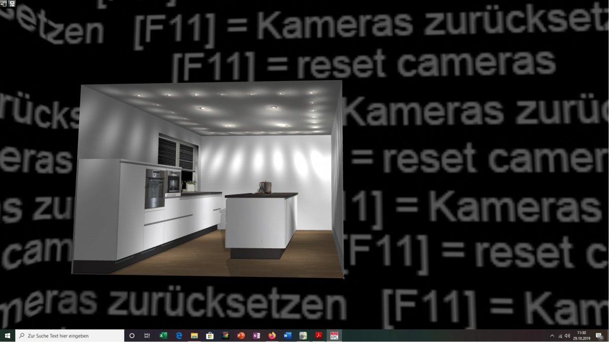

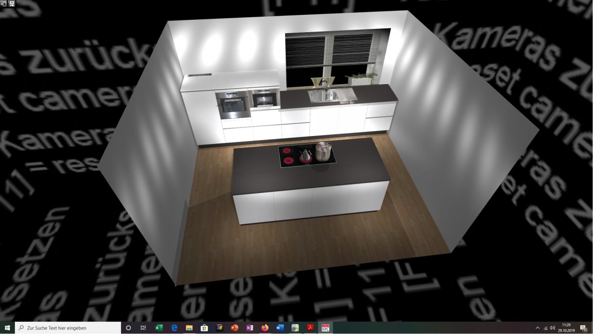

bin gerade mit der Küchenplanung meines Wohnhausneubaus beschäftigt und benötige Anregung bzw. Verbesserungsvorschläge.
Im Anhang meine ungefähren Vorstellungen.
Die Anschlüsse können noch komplett neu geplant werden. Nur die Mauern sind fix.

Hallo und :welcome:!
Ich benutze zwar den Alno Planer nicht, aber du musst KPL und POS Dateien hochladen, denn nur mit beiden kann man die Planung öffnen.
Super ist dann auch noch eine Grundrissansicht der Planung, damit man die Breiten der Schränke und Abstände sehen kann.
Ich würde die Grundform der Küche genauso wählen.
Ich gebe zu bedenken, ob ihr wirklich so niedrige HS nehmen möchtet, da sich darauf erfahrungsgemäß einiges ansammelt. Höher HS bedeuten auch mehr Stauraum oder aber auch nur zwei HS mit übereinander eingebauten Heißgeräten.
Über die Vor- und Nachteile von Kochfeld bzw. Spüle auf der Insel hast du hier gelesen und dich bewusst so entschieden?
Den GSP würde ich immer ganz an den Rand planen, da er so offen nicht zur Stolperfalle wird. Außerdem gewinnst du so mehr Arbeitsfläche am Stück links der Spüle.
Hast du schon mal über eine mobile Abtropfe nachgedacht? Vorteil: ist leichter sauber zu halten und schnell weggeräumt, wenn man mehr Platz braucht.
Hallo Betty,
Ich schließe mich im Wesentlichen Anke an. Die halbhohen Schränke sind super schön, wenn man wirklich diszipliniert. Bei uns würde sich hier nur Zeug ansammeln.
Du hast einige Dinge angegeben, die auf der APL stehen sollen. Auf die Insel sollen sie bestimmt nicht und an der Wandzeile wäre mir dafür zu wenig Platz. Könnte ein Teil dieser Dinge vielleicht in die Speis? Ansonsten würde ich auch auf 2 Hochschränke reduzieren.
Warum wollt ihr keinen hochgestellten GSP?
Mein spontaner Gedanke: mit einer Spülinsel statt Kochinsel könnte man vielleicht die Insel etwas kürzen, um 90 Grad drehen und eine Halbinsel draus machen. Da habt ihr doch sicher einen schönen Ausblick aus den Fenstern planlinks. Muss man natürlich schauen, ob das platzmässig hin kommt.

Im Anhang noch eine genaue Aufteilung der geplanten Küche von mir und hier noch die Erläuterung:
1. Hochschrank mit vollintegriertem Kühlschrank B: 60cm
2. Hochschrank mit Kaffeeautomat B: 60cm
3. Hochschrank mit Backofen B: 60cm
4. Unterschrank mit Schubladen B: 60cm
5. Unterschrank mit Unterbauspüle und Müllabfallfach B: 60cm
6. Unterschrank mit integrierter Spülmaschine B: 60cm
7. Unterschrank mit Schubladen B: 60cm
(evtl. 6. und 7. getauscht?)
8. Unterschrank mit Schubladen B: 60cm
9. Gewürzschrank B: 15cm
10. Unterschrank mit Kochfeld (integr. Dunstabzug) B: 90cm
11. Gewürzschrank B: 15cm
12. Untschrank mit Schubladen B: 60cm
13. - 16. Unterschrank mit Einlegeböden und Drehtür B: 60cm (35cm tief)
17. Theke mit Holzplatte ca. 2,20m x 0,40m mit 4 Barhockern
Sind die Abstände zur Wand so ok? oder zu schmal?
Die Küche 90° zu drehen habe ich am Anfang auch überlegt, aber dann müsste man den Durchgang zur Speis in der Küchenwandzeile integrieren und dass gefällt mir iwie nicht?!?
Kochinsel vs. Spülinsel habe ich tatsächlich sehr lange überlegt und auch, glaub ich, schon jeden Betrag hier im Forum dazu gelesen. Aber Fakt ist einfach, ich möchte die Kochplatte nicht vor dem Fenster haben.
(Da ich mit den ALNO Planer nicht so gut zurechtkomme, reicht euch hoffentlich noch die Grundrissansicht und Bemaßung...)

Das reicht so, um zu sehen, wie du planst.
Das mit der POS-Datei war nur eine Anmerkung, da nur mit beiden Dateien man die Planung öffnen kann und so kann jemand, der damit arbeitet, den Grundriss von dir übernehmen. So habe ich es jedenfalls verstanden. Aber ich nutze den Alno Planer auch nicht. ;-)
An sich finde ich die Planung gut und wenn du alle Sachen so für dich bedacht hast, dann passt das. So soll es sein. Wir machen Anmerkungen und TE überdenkt auf seine/ihre Situation.
Was ich vorschlage zu ändern ist die Position der Spüle. Ich bin auch Rechtshänderin und hatte die Anordnung früher auch so wie von dir beschrieben, jetzt arbeite ich genau anders rum und es ist überhaupt kein Problem. Man hat sich super schnell umgewöhnt.
Ich würde also die drei HS so setzen wie du und dann
80er US (du hast sonst nur den einen breiten US unterm Kochfeld, aber gerade die breiten sind sehr praktisch)
40er US mit MUPL (Darüber hast du sicher auch schon gelesen. Ich gehöre zu denen, die ihn nie wieder missen möchten.)
60er US mit Spüle
60er US mit GSP
Die beiden 15er finde ich jetzt persönlich auch nicht so praktisch, aber wenn du in die beiden oberen Etagen alle Gewürzdosen bekommst und untern dann Essig und Öl dann passt es. Ich denke, dir ist hier Symmetrie wichtig?
LG Anke
Ja Anke, Symmetrie ist mir auf jeden Fall wichtig.
War jetzt auch schon mal bei einem Küchenstudio .
Nach den drei HS wird jetzt auf jeden Fall ein US 80er oder 90er gesetzt.
Dann die Spüle mit MUPL und danach gleich die US mit GSP.
Hat den Vorteil, dass wenn die Spülmaschine ein-/ausgeräumt wird, keine Spritzer an der Wand landen!?!
Danach kommt dann noch ein 50er oder 60er US.
Die beiden 15er fliegen auch raus. Dafür kommt dann dort noch ein 120er US mit Induktionsfeld (integr. Dunstabzug) hin.
Ich denke vom Stauraum her müsste das auf jeden Fall genug sein.
