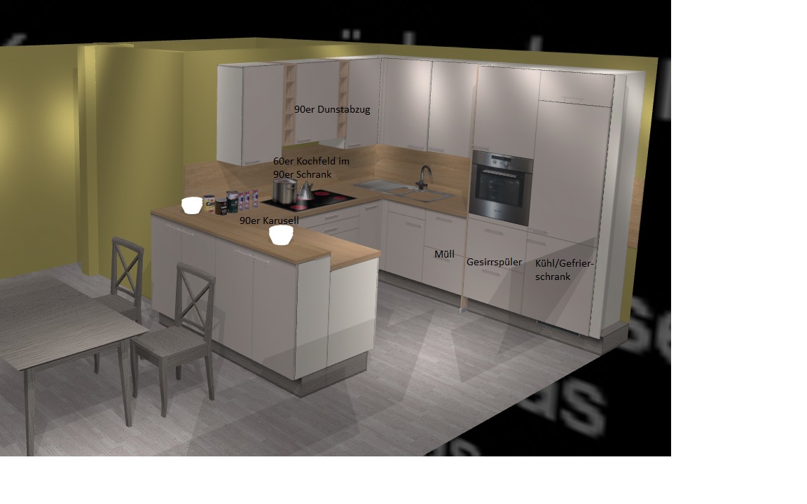

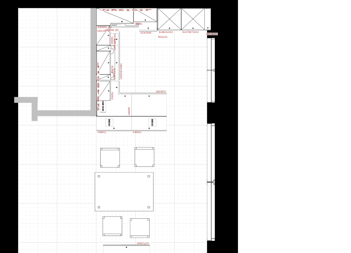

Ich stecke bei der Küchenplanung fest.
Die Fragen sind:
  • 90er Eck Karusell weglassen und dafür die Schränge größer machen 30er neben Kochfeld -> 60er und 90er zum 120er?
  • Oberschränke links neben hochgesetzter Dunstabzugshaube weglassen und lieber eine Kaminhaube?
  • Gibt es noch eine Lösung ohne den Geschirrspüler unter den Backofen zu packen. Dadurch wird nämlich die Mikrowelle hinter der Klappe schon sehr hoch.
  • Was meint Ihr so? Verbesserungen/Änderrungen
Oliver
Körpergrössen aller Hauptbenutzer (wegen Arbeitshöhe ) in cm: 179 und 165
Brüstungshöhe des Fensters (in cm): 72
Fensterhöhe (in cm): 140
Raumhöhe in cm: 253
Geplante Heißgeräte: Standmikrowelle, Dampfbackofen (DGC) ohne Wasseranschluß
Küchenstil:
Gewünschte o. vorhandene Tischgröße: 125
Was steht auf der Arbeitsplatte oder soll dort stehen?: Wasserkocher, Messerblock
Welche weiteren Küchenmaschinen müssen in der Küche untergebracht werden?: Toaster, Handrührgerät
Wird alleine gekocht? Oder auch gemeinsam? Mit und für Gäste?: Alleine oder Gemeinsam
Welche Mülltrennung soll in der Küche vorgehalten werden?: Altpapier, Gelber Sack Müll, Restmüll
Steht schon ein Küchenhersteller fest oder wird bevorzugt?: Schüller 78 Korkus, oder Häcker

Hi. Irgendwie ist dein Thread schon auf Seite 3, also hoffentlich nicht eh zu spät mit der Antwort.
Auf den ersten Blick nur via Handy würde ich sagen, dass Herd und Spüle zu eng beieinander liegen. Der aufgesetzte Sichtschutz (?) raubt dir auch Arbeitsfläche. Eck-Karussell raus ist immer sinnvoll, aber ein 120er Schrank zu breit. Da wäre an der Stelle vielleicht ein 30er MUPL praktisch - schon mal damit beschäftigt?

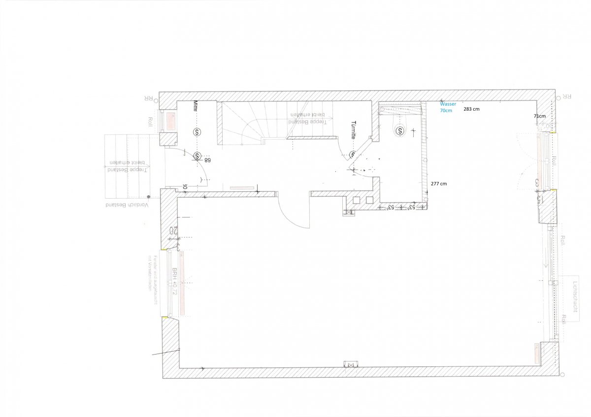

Hmm ja @oFeilner ... leider ist der Thread wohl hängengeblieben, weil der Plan
grundriss-jpg.228417
nicht vollständig vermaßt ist. Gut wäre es, die komplette rechte Seite zu vermaßen, Fensterund Wandbreiten. Heizkörper ist auch nicht eingezeichnet, vermutlich unter dem Fenster. Breite, Position, wie weit steht er in den Raum.
Ist da auch in der Raummitte ein Kamin eingebaut?
Ist die Brüstungshöhe am Fenster da tatsächlich nur 72 cm? Keine Option, da am Fenster etwas zu ändern?
Ein Foto von der Fenstersituation wäre vielleicht auch sinnvoll.
