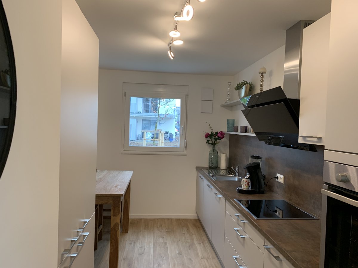

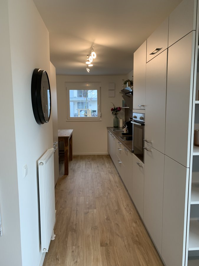

  • A4 bis A6: Bilder aus dem Musterhaus

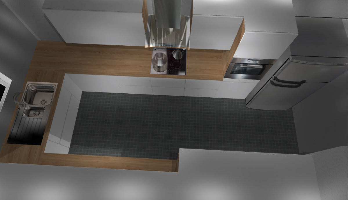

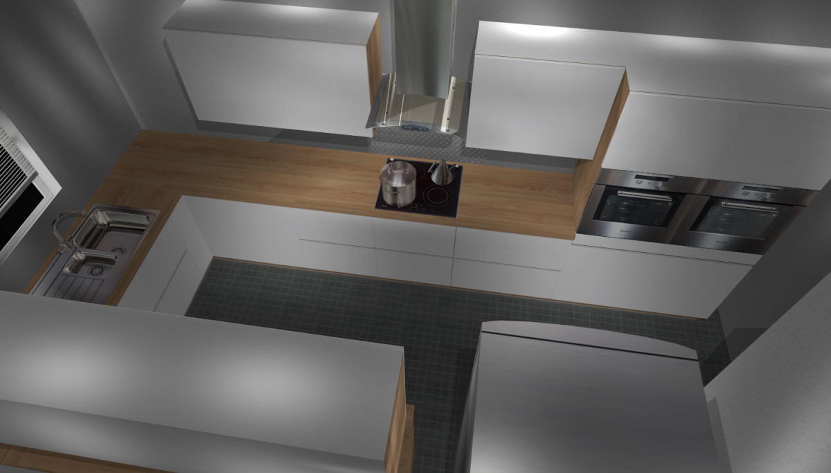

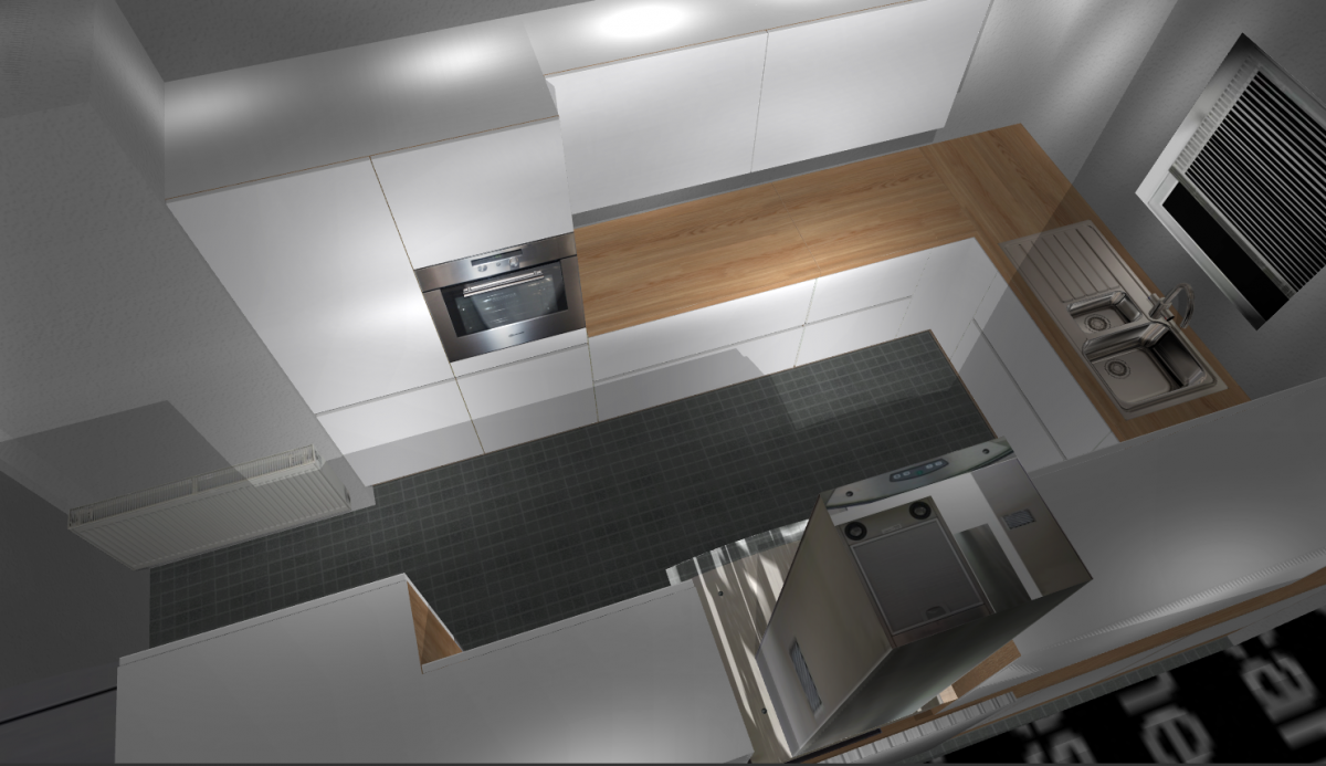

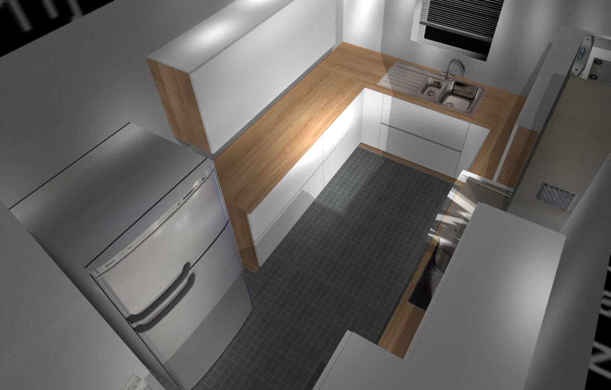

Unsere erste Idee war eine U-Küchenform zu verwenden. Unser Wunsch ist eine braune Arbeitsplatte mit weißen Schränken:
  • Die Spüle hätte meine Frau gerne unter dem Fenster – hier muss man den Wasserablauf verlängern, da die Wasseranschlüsse an der rechten Seite sind. Falls möglich gerne mittig / zentral unterm Fenster, ansonsten näher am Wasseranschluss. Gibt es hierzu Probleme / Bedenken in der Praxis?
  • Die Spüle würde wir rechts am Wasseranschluss platzieren – eine hochgebaute Version daher passt nicht ins aktuelle Layout, oder?
  • Beide Ecken würden wir dann mit Eckschränken versehen.
  • Ein Backofen ist auf Arbeitshöhe (hochgebaut) gewünscht – rechts vom Herd.
  • Wir möchten ein Side-by-Side Kühlschrank kaufen. Derzeit haben wir 2 verschiedene Positionen – entweder zu Beginn der Küche rechts oder am linken Ende der U-Form. Gerne kann dieser in die Küchenschränke integriert werden, aber nicht zwingend erforderlich. Die Tiefe der side-by-side Kühlschränke überscheitet bei beiden Plänen die Tiefe der Schränke (65cm) und wird am Ende etwas herausragen. Optisch ist die Variante 1 passender, da er in der Ecke versteckt ist. Wenn mal aber was defekt ist bzw. ausgetauscht werden müsste, ist es zu rechts besser aufgehoben.
  • Sofern das Budget ausreicht, wäre eine ausziehbarer Regalboden für die Kaffeemaschine gewünscht (in Plan Nr. 1 neben dem hochgebauten Herd und in Plan Nr. 2 auf der linken Seite). Ansonsten könnte man dieses Regal ohne Tür versehen.
  • Das Budget liegt bei maximal 10.000€ (inkl. Lieferung und Montage)
Es ist wie gesagt unsere erste Idee und wir sind Laien, haben es nach bestem Wissen und Gewissen die letzten Tage vorbereitet. Wir sind komplett offen für andere Vorschläge. Ist die Planung/Anordnung so sinnvoll und praktisch?
Wir bedanken uns bereits vielmals im Voraus und freuen uns konstruktive Kritik und Feedback :-)

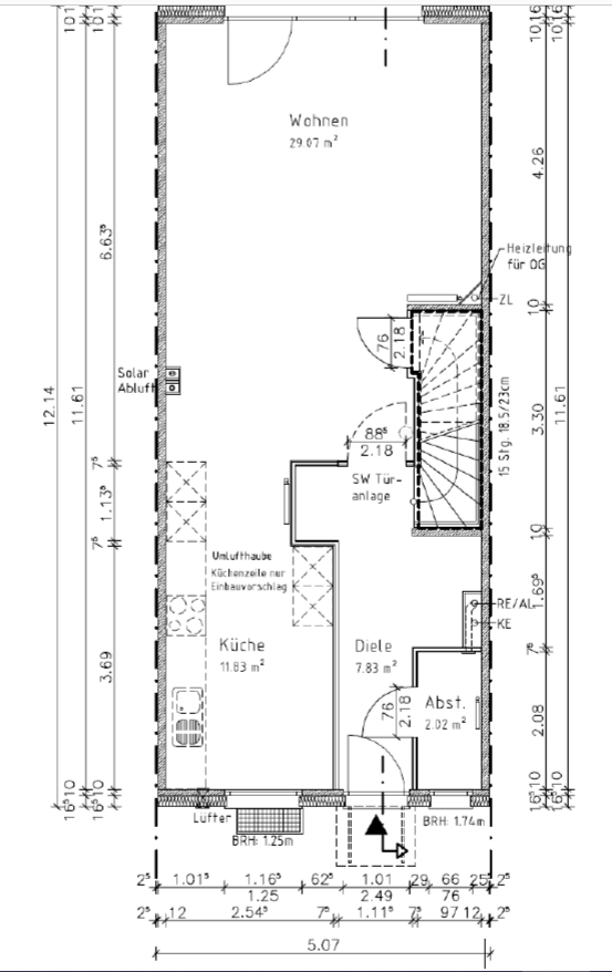

Hier erst mal der vermaßte EG Plan.

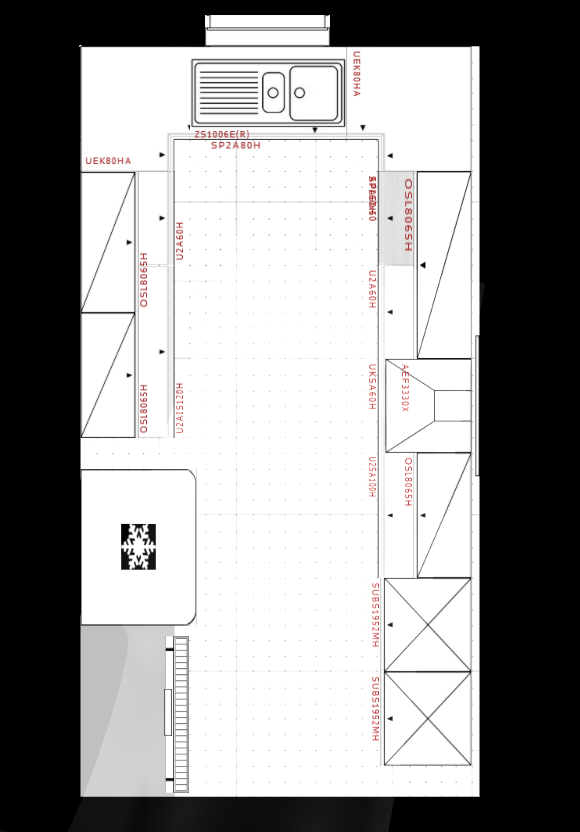

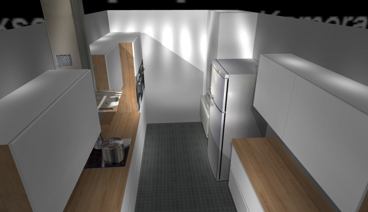

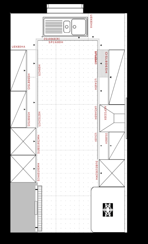

all das ist keine gute Idee. Du blockierst Auszüge, Eckschränke bieten wenig aber teuren Stauraum. Du stehst oft mit dem Rücken zum Geschehen (Kind) und warum man die Strasse observieren möchte, ist mir auch nicht klar, aber eben deutsch.
Du hast sehr viel mehr davon einen 2-Zeiler zu stellen, um Stauraum und AP Fläche zu maximieren und Geld zu sparen.

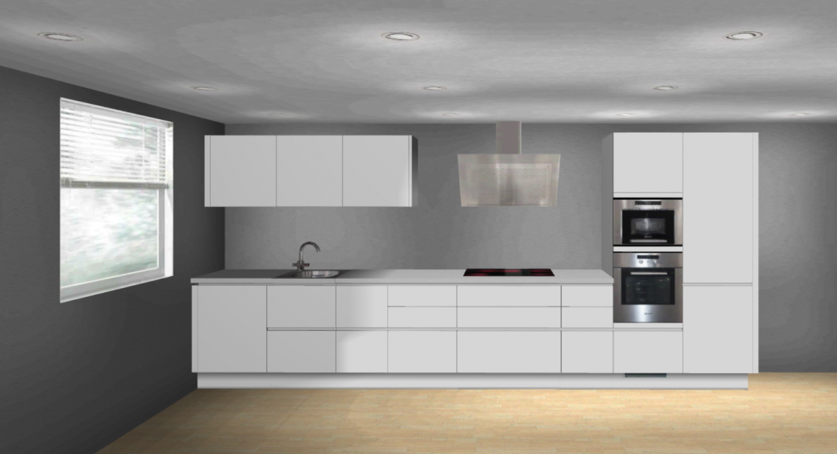

Zum Beispiel

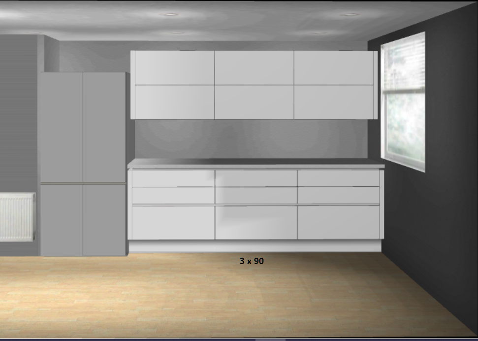

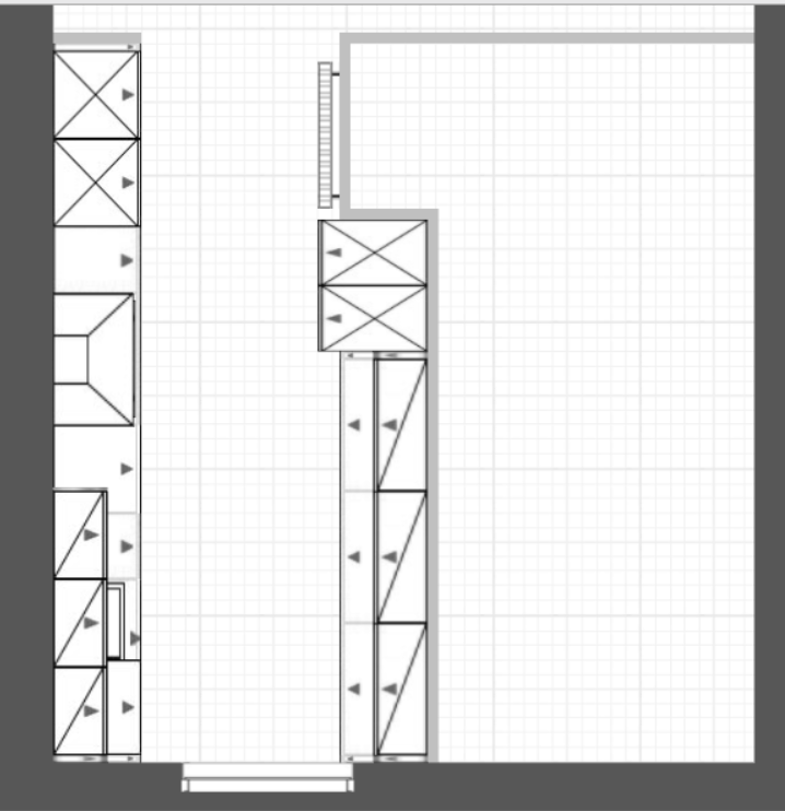

du hast planrechts eine super Arbeits- und Abstellfläche mit 3 x 90er US.
planlinks unten der GSP (er steht nicht im Weg), nach der Spüle eine MUPL Muckelina MUPL.jpg
man schneidet und wischt die Reste in den Müll, kein Bücken mehr für Rest- und Biomüll
Ich würde ein 80er Kochfeld nehmen, kostet nur wenig mehr bietet aber mehr Komfort.
Ignoriere die OS und DAH, du wählst, was euch gefällt.
Anstelle von 45 (MUPL) - 60 - 90 - 45 könnte man auch 40(MUPL) - 80 - 80 - 40 stellen.
Ich erstelle meine Pläne mit der 15b Version, die Pläne kann man mit höheren Versionen nicht öffnen. Die V15b kann man im downloadbereich runterladen.

Auch ich plädier wegen Preis/Leistung & Ergonomie für einen 2-Zeiler - und das ist nicht nur eurem Budget geschuldet.
Die Funktionszeile kann man bei der Raumbreite auch eine übertiefe APL gönnen.

Ueberlegt es euch gut, ob ihr wirklich kein Tagesklo im EG wollt - das ist mit Kindern und für alte Menschen mehr als unpraktisch.
oh ja, das mit dem Klo habe ich gar nicht gesehen. Aber ich glaube, dass das aus Kostengründen nicht im GU Standard ist.
Das fehlende Klo ist mir auch aufgefallen. Das ist schade. Vor allem, weil man vom Flur auch nicht direkt in die Küche kommt und so der Weg zum Händewaschen nach dem Nachhausekommen recht lang ist. Immerhin ist Platz für Garderobe :2daumenhoch: Vielleicht lässt sich ja in eine der Nischen noch ein Mini-WC setzen?
vielen lieben Dank euch allen für das tolle Feedback. Meine Frau und ich haben uns sehr darüber gefreut :-)
Nun der Reihe nach, ich hätte nicht gedacht, dass euch das mit dem Klo auffällt :2daumenhoch: Ich kann euch beruhigen, dass Gäste-WC haben wir selbstverständlich im Erdgeschoss auch. Im hochgeladenen Plan ist es nur nicht ersichtlich, um es euch einfacher zu machen, die Maßangaben abzulesen. Für den Bauträgers ist das Gäste WC ein "Sonderwunsch", der uns 2.500€ extra kostet. Standardmäßig ist der Raum als Abstellkammer vorgesehen. Über Sinn und Unsinn über diesen Ansatz lässt sich streiten.
Anstelle von 45 (MUPL ) - 60 - 90 - 45 könnte man auch 40(MUPL) - 80 - 80 - 40 stellen.
Danke für die tolle Planung, Mühe und Beratung Evelin, das sieht ja fast perfekt aus. Wir werden uns das mal genauer anschauen und dann an die Planung der Elektrogeräte machen :-)

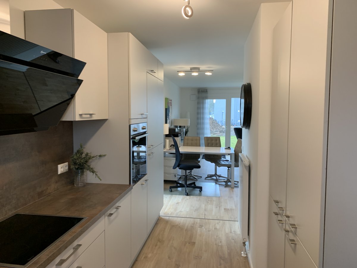

Uns gefällt die Planung von Evelyn (Post #3) sehr. Bzgl. der Position des Kühlschranks ist uns aufgefallen, dass an der vorgesehenen Ecke keine Steckdose vorhanden ist und der Bauträger auch keine weiteren Steckdosen einbaut. Die nächste Steckdose (3 Stück) sind am anderen Ende der Wand am Fenster auf ca. 1m Höhe (siehe Planung von Evelyn bzw. Elektroplan aus dem ersten Post).
Wir müssen dann nachträglich noch 2-3 Hohlwanddosen an die Wand (Gipskartonwand mit 7,5cm Dicke) anbringen. An diese wollen wir dann Kühlschrank sowie eine Kaffeemaschine (soll direkt rechts vom Kühlschrank auf die AP) dauerhaft anschließen, daher kommen bspw. versenkbare Steckdosen nicht in Frage.
Richtige Alternativen, die nicht in einem komplizierten Kabelsalat landen und auch optisch schön aussehen, gibt es nicht, oder?
