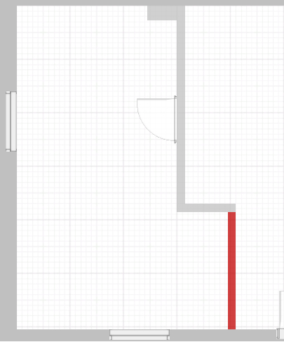

Hier mal der Grundriss:

Wir haben quasi bis jetzt "nur" den Grundriss, weil wir die Übergabe erst im nächsten Monat machen.
Daher kann ich euch leider nicht genau sagen, in welcher Entfernung die Anschlüsse sind.
Hab hier nur ein Bild. Ich hoffe, dass hilft euch auch vielleicht schon mal...
Zwischen Fenster oben links und der Wand oben ist noch die Abluft der Dunstabzugshaube.
Im Grundriss steht bei den Fenstern 1,125/ 1,5
Und bei der Tür 875/200

wichtig wären noch die Maße:
- Ecke oben links bis Fenster
- Ecke rechts von Schacht bis Tür
- Türbreite
Die Fensterbreite habe ich jetzt mal mit 112 cm angenommen, Höhe mit 150 cm und Brüstungshöhe mit ca. 80 cm.

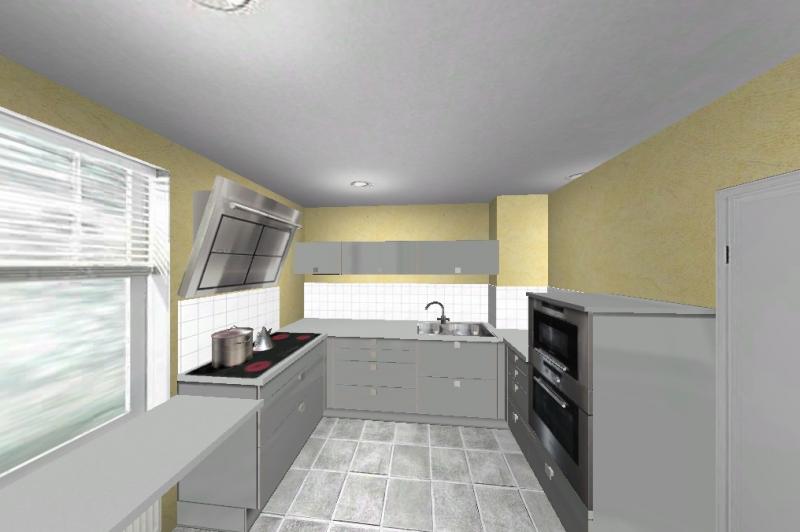

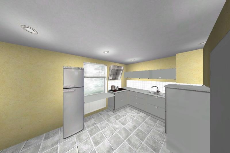

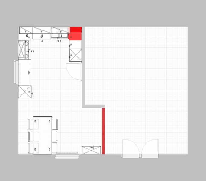

Hallo Sway,
mal vorbehaltlich exakter Werte eine erste Anordnung.
Hochgebaute Spüma in der Spülenzeile, die ich generell mal an einer Arbeitshöhe von ca. 99cm (je nach Sockelhöhe) orientiert habe. Für Spülenarbeit ist eine derartige Höhe auch für kleinere Menschen durchaus geeignet, ansonsten als Schnippelplatz eher für deinen Mann. Um die Ecke dann der hochgestellte Backofen und Mikrowelle (ich weiß nicht, ob ihr die im Einsatz habt).
Hängeschränke nur in sehr reduzierter Höhe.
Dann eine Art Kochinsel in ca. 86 cm Arbeitshöhe. Den Bereich ggü. vom Spülbecken dann auch eher als Schnippelfläche für dich gedacht ... die Größe halt ;D;D
Da der Durchgangsbereich zum Fenster durch eine angedachte tiefe Arbeitsplatte nicht wirklich für richtiges Durchgehen reicht, sondern nur reichen soll, dass man das Fenster zum Putzen öffnen kann, zum Essbereich hin noch weiterer Stauraum.
Den Kühlschrank in einer echten Soloposition ... da könnte auch Platz für einen SbS sein, die sind allerdings tiefer, so dass ich davon eher abraten würde. Zumal das Kühlteil bei einer normalen Kühl-/TK-Kombination einfach in der bequemeren Höhe ist. Überlegen kann man hier z. B. auch einen 75 cm breiten Kühlschrank, gibt es z. B. von Liebherr , den CBNes 5156 mit Biofresh und Nofrost (sehr schön, nie wieder das TK-Fach abtauen müssen, immer eisfrei ;D).
Den vorhandenen Fliesenspiegel würde ich überarbeiten ... für die jetzige Planung wird er vermutlich auch nicht hoch genug sein, so dass zwischen Fliesenspiegel und Unterkante Hängeschrank Wand sichtbar sein wird.
Für die DAH müßte man dann evtl. ein neues Loch in die Wand machen. Man könnte natürlich die Abluft auch zum Vorhandenen Loch legen. Prüfen müßtet ihr da mal den Durchmesser. Es sollte vielleicht schon ein 150mm Abluftkanal passen. Früher waren da oft nur 100 bis 125 mm. So dass man da eh anpacken müßte.
Auf die Art entstehen auf jeden Fall 2 ordentliche Arbeitsbereiche, so dass man auch zu Zweit gut arbeiten kann. Es wären auch die unterschiedlichen Arbeitshöhen möglich, die bei eurem Größenunterschied sicherlich wünschenswert wären.
Das wäre jetzt mal eine Diskussionsbasis, um nach und nach herauszuarbeiten, was euch wichtig wäre.

AW: Küchenplanung - Hilfe
Das ging ja super schnell bei dir. Danke!
Ich hatte auch schonmal versucht, den Kühlschrank neben die Tür zu setzen. Auf der anderen Seite waren bei mir auch Hochschränke. Als ich mir das dann in 3D angeschaut hab, fand ich dass alles ein wenig beengt. Man kommt in die Küche und hat dann erstmal nur Schrank... Daher fand ich diese Idee nicht so gut.
Ich glaube auch, dass eine Insel an sich wenig tauglich ist, bei der breite der Küche. Also wird es wohl auf eine Theke hinauslaufen.

Ich finde die Kochinsel, die ich da eingeplant habe, eigentlich auch nicht ideal, aber, eure Brüstungshöhe sieht sehr niedrig aus.
Die müßt ihr mal messen und zwar am besten vom Fußboden bis Unterkante Fensterflügel, so dass der Fensterflügel noch bewegt werden kann.
Und, wie gesagt die anderen fehlenden Maße. Der Raum ist mit dem geplanten Tisch und dem Ziel, dort auch einen halbwegs nutzbaren Durchgang zu haben, nicht so einfach für eine optimale Planung.

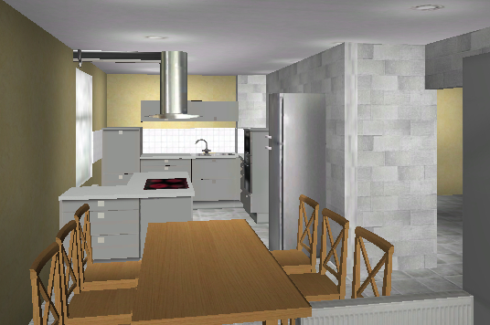

so hab mich jetzt auch mal versucht.
bin mal gespannt was die profis dazu sagen.
finde es auch schöner wenn der kühlschrank einem die sicht nicht versparrt wenn man in den raum kommt .
zu der apl über der heuzung, da könnte man vielleicht ein lüftungsgitter einbauen um die wärme nach oben kommen zu lassen und sie gleichzeitig mit als fensterbrett zi integrieren.
darunter wären vielleicht nicht so tiefe schränke zu realisieren.
na profis, was meint ihr dazu ?
Die finde ich schon mal richtig klasse!
Vielen vielen Dank!
Hallo superpuschi,
das Beispiel zeigt recht deutlich, dass so eben recht wenig Stauraum entsteht ... die Spüma hast du nämlich vergessen ;-);-) Aber machen kann man es so auf jeden Fall. Allerdings kann man hier auch nicht gut mit 2 Arbeitshöhen arbeiten und müßte sich auf eine niedrigere und allgemeingültige Arbeitshöhe einigen. Bei 164 cm und knapp 200 cm und beide kochen gerne, finde ich das schon ein Kriterium, was nicht gleich aufgegeben werden sollte.
wie jetzt meine ????:clap::clap:
da bin ich jetzt aber platt.ist meine erste fremde küche wo ich mit plane .
danke
Hallo superpuschi,
