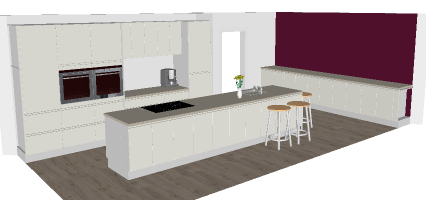

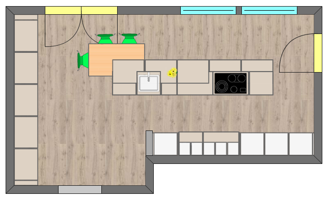

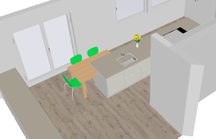

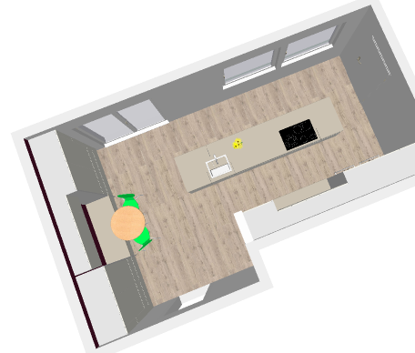

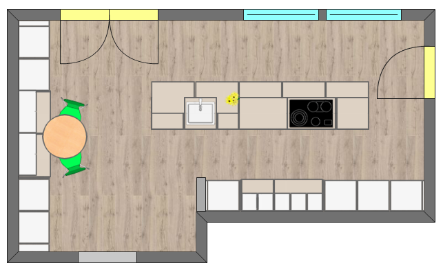

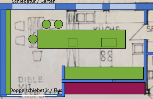

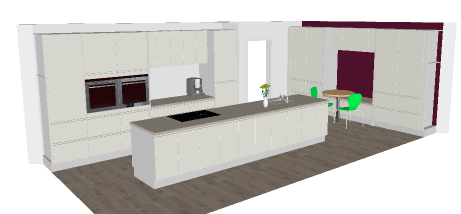

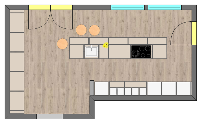

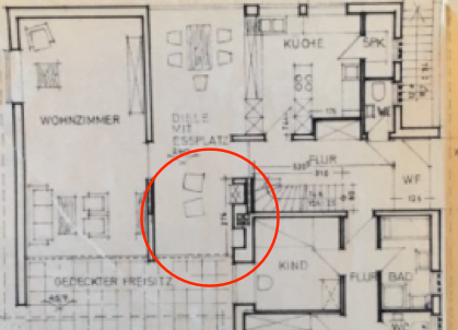

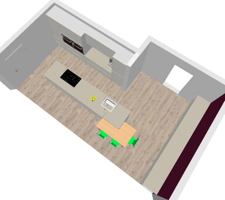

meine Lebensgefährtin und ich haben uns einen Bungalow gekauft und werden hier gegen Spätsommer 2018 einziehen können.
Die Küche ist aktuell ... nicht so ganz unser Fall
Die Küche dient aktuell auch gleichzeitig als Raumtrenner zum angrenzenden Essbereich. Dies würden wir gerne wieder öffnen und den Essplatz dann in die Küche mit integrieren.
Ich habe ein erste Idee bereits erstellt, wir sind aber noch nicht so 100% überzeugt.
Ich habe mal ein paar Bilder angehängt, einmal den kompletten Grundriss sowie dann den angepassten der Küche, wir würden in Richtung Flur eine Wand mit Doppelschiebetür einziehen. Zusätzlich auch Richtung Garten eine Tür einbauen und den Raumtrenner entfernen. Eine Erste Idee von uns habe ich auch angehängt - hier wäre dann im Linken Bereich noch Platz für einen Essplatz, zumindest ein kleiner für 3-4 Personen wäre uns in der Küche wichtig.
Wir würden uns sehr über ein paar weitere Vorschläge/Impulse freuen wie wir die Küche gestalten könnten.
Vielen Dank & Liebe Grüße
Edit: Gefrierschrank würden wir in die Speisekammer stellen wollen, sodass in die Küche "nur" ein Kühlschrank muss.
