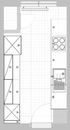

Hallo liebe Foren-Gemeinde!
Das Forum finde ich echt klasse, habe schon einige Anregungen gesehen :2daumenhoch:. Jetzt trau ich mich aber auch meinen eigenen Plan hier reinzubringen...
Erstmal möchte ich mich kurz einführen: Ich lese hier zwar schon ein wenig mit, hab mich aber jetzt erst richtig angemeldet und baue auf euren Rat zu einer Küche, die wie im Titel vermerkt, mit wenig Ressourcen auskommen soll.
Situation ist die, dass wir in eine neue Mietswohnung ziehen wollen. Es ist Alles neu renoviert aber das Haus an sich ist schon ziemlich neu und ich habe auch keinen Grundriss von der ganzen Whg. Da wir nicht wissen, wie lange wir da wohnen bleiben, möchten wir keine Luxusküche reinholen, die wir nachher unter Umständen so nicht weiter verwenden können. Der geplante Preis ist mit ca. 2500€ recht beschränkt, aber vielleicht wissen die Profis ja eine passable Lösung, wie wir da was finden können ;-)?
Der Küchenraum ist ca. 2,30x4,30m groß. Im einen Eck ist ein Kamin, den ich im Planer versucht habe als Wandstück reinzuholen (ich hoffe man kann das so machen?) Auf der anderen Seite ist ein großes und leider sehr tiefsitzendes Fenster. Weiteres Manko: Die WM soll auch in die Küche rein (Wie lass ich die im Planer unter der Arbeitsfläche verschwinden?) . Außerdem ist noch ein Wandschrank links vom Fenster, also im jetzigen Plan neben dem Kühlschrank, den ich gerne nutzen möchte und somit nix davorstellen kann. Konnte da im Planer garnix zu finden, wie ich das darstellen könnte(?). Ob der Kühlschrank integriert wird oder nicht, ist mir eigentlich egal. Der Traum wäre eine große Kühlgefrierkombi, mit guter Energieeffizienz (A++) die nicht in der Küche drin sein muss, die man aber später mal mitnehmen kann.
Bei den sonstigen Geräten ist uns mit einfachen Dingen getan, wobei ich gerne sofern vom Preis akzeptabel lieber was sparsameres hätte. Ach ja, und ein Geschirrspülautomat, wäre natürlich traumhaft!!! Ich hab ihn jetzt einfach mal unter die Spüle reingeplant.
Leitungen sind leider alle fix. Wasser und abfluss befinden sich da, wo ich mal die Spüle hingesetzt habe. D.h. es müssten wohl noch Leitungen für WM und GSA hinter den Unterschränken langführen. (Geht das ohne weiteres?) Unter der Spüle sollte auch noch ein kleiner Boiler verschwinden. Anschluss für den Herd ist auch da, wo ich den Herd hingesetzt habe.
Aufgrund der geringen Raumbreite und des tiefsitzenden Fensters kommt wohl nur eine Zweizeilenlösung in Frage. Eine seite mit den Geräten, die andere mit Schränken und Arbeitsfläche.
Der Raum an sich ist auf der rechten Seite bis ca 1,80m weiß gefließt. Boden auch mit Fließen in Terracotta. Auf die Farbe der Küche lege ich nicht den größten Wert, solange man nicht gleich wegschauen muss, wenn man das anschaut... Es darf aber auch schön sein ;-)
Das war jetzt schon ziemlich viel Text und ich will euch nicht weiter zutexten, sondern ich hoffe auf eure ideen/vorschläge, was man daraus machen kann. Sind meine bisherigen Pläne sinnvoll und kann man mit kleinem Geldbeutel (~2500€) sowas realisieren?
Ich freue mich auf Eure Gedanken,
PlanNeuling
P.S.: falls ich wichtige details vergessen habe, steinigt mich bitte nicht, sondern fragt nach!
Nachtrag: Bei der kleinen Raumgröße mit großem Fenster gehe ich davon aus, dass wir nicht unbedingt eine DAH brauchen. Liege ich mit der Einschätzung ganz verkehrt? Die Tür kann man ja auch zumachen, damit der Rest der Whg nicht nach Fisch richt...

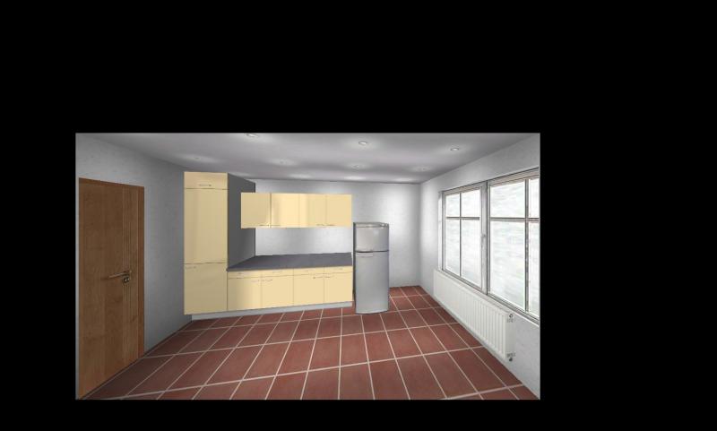

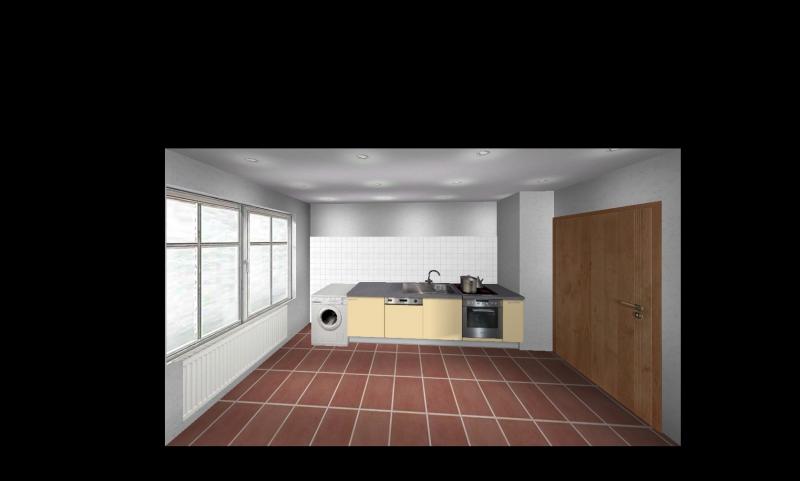

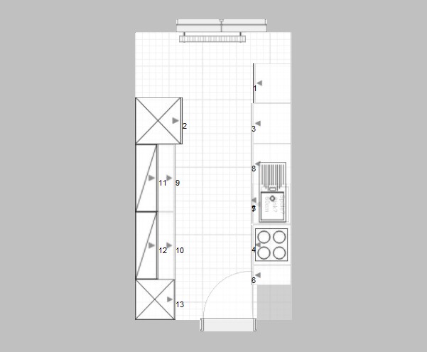

AW: Küchenplanung bei beschränkten Ressourcen
Hallo Neuling,
2500 Euro für alles incl. Geräte ... das wird etwas knapp und könnte damit auch Folienfront heißen.
Ich habe mal ein wenig umgestellt. Wama und Spüma rechts und links vom Spülenschrank, dann kann in den hinteren Teil der Seitenwände vom Spülenschrank jeweils ein kleiner Ausschnitt gemacht werden und die Zuleitungen der Nassgeräte kommen problemlos zum Wasseranschluß und Wasserabfluß.
Dafür würde ich von einem Elektriker das Starkstromkabel einfach mit einer passenden Kabelverlängerung versehen und das Kochfeld weiter zum Fenster hin schieben. Bei dem Preis würde ich auf jeden Fall auf eine DAH verzichten, dafür dann eben immer das Fenster beim Kochen öffnen. Außerdem entsteht so mehr Platz zwischen Spüle und Kochfeld. Und zusätzlich noch, ist die Wama nicht mitten im Kochgeschehen, sondern eher am Rand.
Wenn irgendmöglich sollten die Unterschränke für den Stauraum Auszüge haben. Und der große SEitenschrank sollte vielleicht auch ein oder zwei Innenauszüge haben, dann kommt man wesentlich besser an alles ran. Da mußt du mal sehen, was man dir preislich so anbieten kann.
Stimmt die Abstellkammer so?

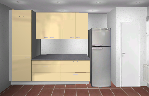

Hallo Kerstin,
danke erstmal für das schnelle Feedback!
Die Idee mit Herd Richtung Fenster finde ich schon mal klasse :2daumenhoch:
Mit der "Abstellkammer" habe ich mich wahrscheinlich schlecht ausgedrückt. Es handelt sich um einen Vorratsschrank, der hinter der Wand ist, statt das es in den Raum reingeht.
Vielleicht kann man einfach eine Tür dafür einzeichnen...

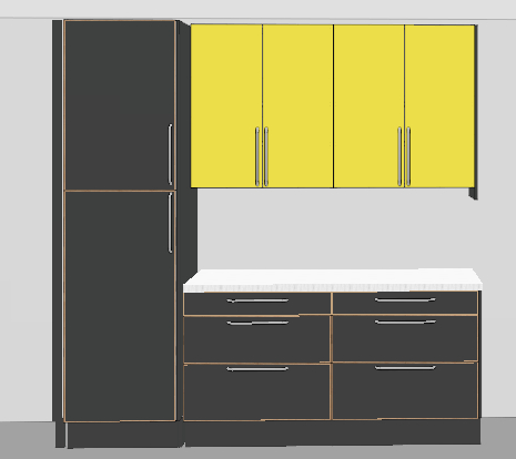

ich bin ja neugierig ;-), also habe ich die notwendigen Möbel mal in den Ikeaplaner getippst.
Mit einer Mischung aus z. B. der Sörbo-Front und der gelben Rubrik Applad sowie einer einfachen Arbeitsplatte , Spüle, Armatur ergibt einen Preis von ca. 1600 Euro incl. Deckseiten usw. Allerdings muss man sich die Möbel selber holen und selber montieren.
Generell finde ich die Idee, z. B. bei Ebay, Anzeigenblättchen, An- und Verkauf nach gebrauchten Teilen zu sehen auch nicht schlecht. Eine schöne neue Arbeitsplatte dazu, neue Geräte bei Bedarf. Da kann man sich dann vielleicht auch mal Induktionskochfeld leisten oder so.
Alles in allem hilft es nichts, Planneuling, du mußt dir wohl mal ein Angebot machen lassen.
Unten die Ikea -Schrankaufteilung und die Ikea-Datei.
