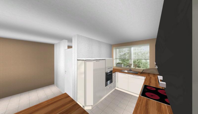

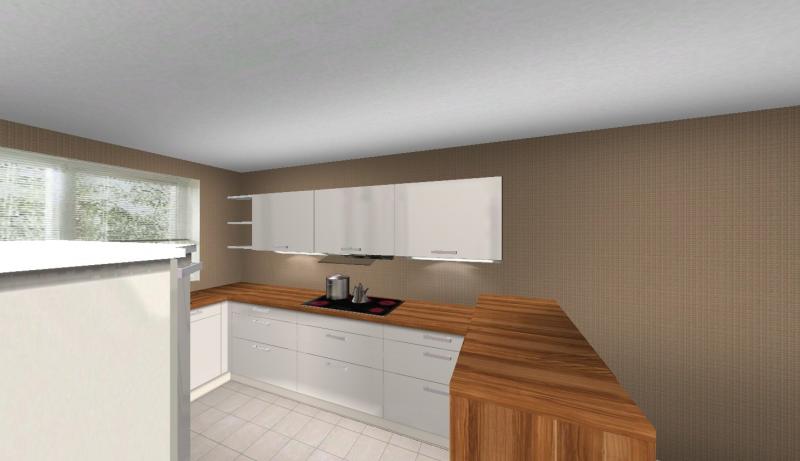

Hallo ihr lieben Berater,
ich wollte euch mal ein kurzes Update geben. In Anlehnung an eure Vorschläge habe ich unsere aktuelle Wunschküche als Bilder angehängt. Leider haben wir die hochgesetzte Spüma doch wieder verworfen. Sorry dafür ;-)
Bisher haben wir ein Angebot hierfür. 10800 Euro inklusive Lieferung und Aufbau (mit Siemens -Geräten). Bin mal gespannt, ob wir da noch etwas runter kommen. Ist ja schon recht aufwändig geworden. Aber irgendwie können wir nicht mehr als 8500 Euro berappen...
Vielen Dank nochmal an alle.
Die Spüle wäre übrigens eine Keramikspüle. Die scheints beim ALNO -Programm nicht zu geben ;-)
Leider bekomme ich den Raum nicht so schön hin wie Kerstin (offene Küche). Und ich habe es auch immer noch nicht geschafft eure Planungsdateien mit meinem ALNO-Programm zu öffnen. Werd wohl noch ein bisschen weiter probieren müssen.
Gruß Tom

AW: Küche in Neubau (Reihenmittelhaus)
Hallo Tom,
sei doch bitte so gut und hänge auch eine Grundrissansicht an ;-)
VG
Kerstin

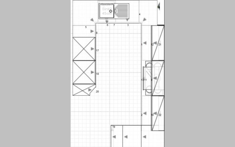

Nachdem ich in deiner ALNO -Anleitung nun gelesen habe, wie man den Grundriss kopiert, kann ich ihn nun auch endlich anhängen. Bitte nicht über den schrägen Apotheker schimpfen. Ich hab in einer internen Diskussion verloren...
Das Kochfeld soll übrigens nur ein 60er werden. Einen 90er Schrank mit 60er Herd konnte ich irgendwie nicht finden...
Hallo Tom,
ich sag mal nix ;-) ... nur, der 30er Unterschrank und der 30er abgeschrägte Halbhochschrank sind zusammen schon eine kleine Geldverschwendung ;-)
Wie ist es denn jetzt mit dem Kühlschrank geplant? Ich vermute mal über dem Backofen hinter der Klapp soll die Mikrowelle sein. Kühlschrank sehe ich jetzt nur einen ca. 122 bis 140 hohen ... Und die 80l TK?
Ansonsten :top::top: keine Eckschränke ;-)
Welcher Küchenhersteller ist dir denn angeboten worden? Welche Arbeitshöhe ? Welche Front? Welche Geräte? Geräte dann auch mal mit mittlerem Internetpreis incl. Versandkosten ergoogeln. Dann kann man in etwa den Möbelpreis feststellen.
VG
Kerstin
Tom, du solltest aber schon auf einer Geräteauflistung bestehen, damit du dich mal über die Leistungsfähigkeit der Geräte schlau machen kannst.
Kühlschrank wird dann wohl ein 144er sein ... TK-Fächlein oben. Ist natürlich ein ganz schöner Kompromiß, den Hauptbedienteil des Kühlschranks unten zu haben. Ich würde diesen Kompromiß nicht eingehen.
Die Schränke in meiner Lösung hatten eine Höhe von ca. 170 cm. Da war ja ein reiner Kühlschrank, entweder 102 oder 122 gedacht und der TK-Schrank extra unter dem Backofen . Der dann auch in einer vernünftigen Höhe ist. In der jetzt angedachten Lösung ist der Backofen ja nicht gerade in Sichthöhe. Wg. dem Mikrowellenfach.
Fazit: Die Hochschrankwand ist ein "fauler" Kompromiß :-[
Fazit: Ich würde nochmal überlegen, die 3x60er Hochschrankwand zu nehmen und evtl. als Abstandsgewinn ein 15er Unterschrank -Element für einen Handtuchhalter einschieben. Dann sind die nämlich auch untergebracht ;-)
Was ist denn im Möbelanteil noch enthalten? Keramikbecken. Müll? Besteckeinteilungen? 6er Raster sollte es auf jeden Fall sein.
