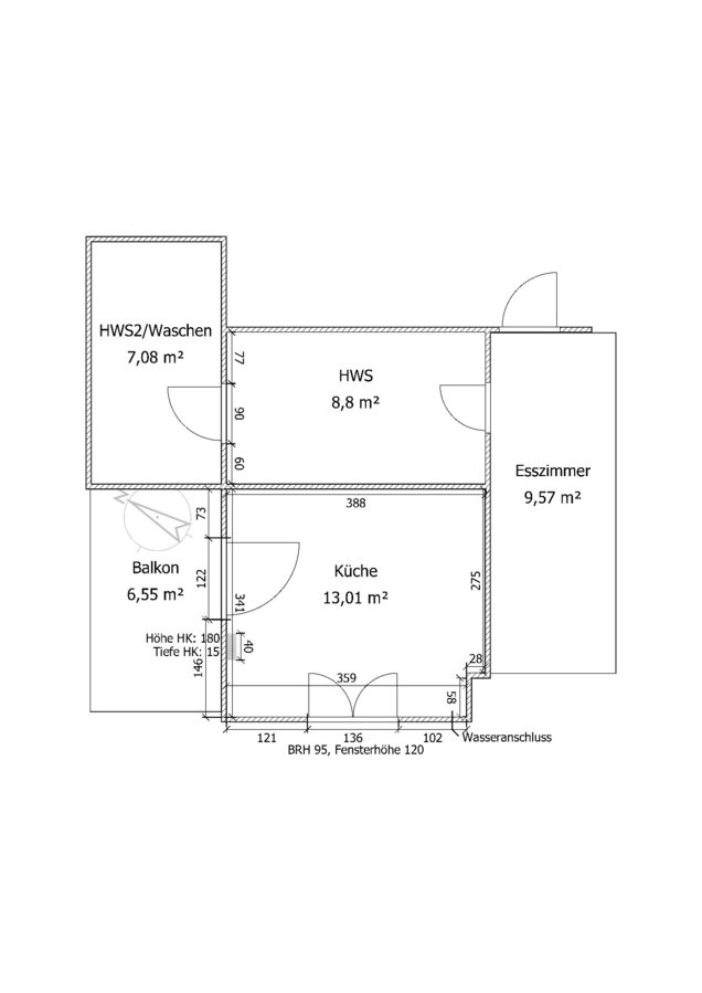

Erstmal noch ein paar Infos und Wünsche zum Raum / zur Skizze.
- Das Esszimmer ist in Wirklichkeit größer, die genau Maße habe ich gerade leider nicht, falls erforderlich reiche ich das gerne noch nach.
- Aktuell sind Küche und HWS ein großer Raum, dort ist geplant eine Wand einzuziehen wie auf der Skizze zu sehen. Das bedeutet, dass dort noch etwas Spiel ist, falls erforderlich. Es könnte z.B. auch ein Versatz in dieser Wand eingebracht werden.
Zu Bedenken ist allerdings, dass in den HWS auf beide Seite Regale passen sollten und wir die Tür zwischen HWS und HWS2/Waschen ungern versetzen möchten.
- Es muss natürlich noch eine Tür zum Esszimmer, da sind wir aber flexibel
- Zudem hätten wir gerne eine Tür von der Küche direkt in den HWS
- Der Heizkörper kann auch auf die andere Seite der Balkontür
- Die Wasseranschlüsse sollten auf der Fensterseite bleiben
- Stromanschluss flexibel

Hallo Sascha und herzlich willkommen im Forum.
Erst mal eine grundsätzliche Frage. Handelt es sich um ein bestehendes Objekt, oder einen Neubau?
EDIT, hab nicht richtig gelesen, also Bestandsbau.

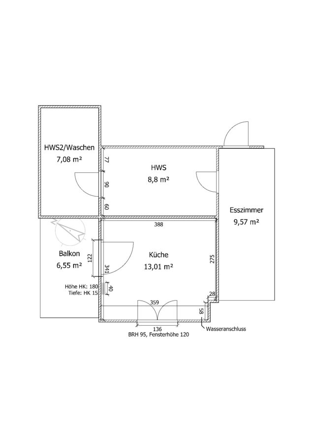

Hallo Evelin,
oh stimmt, liefer ich gleich nach.
Kann ich den Anhang im ersten Post ersetzen?
edit: so neuer Plan ist da, hoffe ist jetzt alles drin :-)
danke für die Maße. Ich hab gestern schon etwas geschoben, aber es ist nicht einfach, zuviele Öffnungen. Vielleicht komme ich heute noch mal dazu, leider habe ich im Moment wenig Zeit.
Moin Sascha! Auch von mir ein herzliches Willkommen! :welcome:
Die Terrassentür, ist das eine breite Tür oder eine Tür + Fensterelement? Wie weit steht sie in den Raum?
Der Sanitäranschluss, würde er ggf. auf Putz oder unter Putz verlegt werden? Ist der Raum unterkellert? Wenn ja, könnte man den Sanitäranschluss dann evtl. auch an andere Positionen bringen?
Edit: lese im Grundriss gerade Balkon, der Raum befindet sich in einem Obergeschoss?
Moin Conny, danke für die nette Begrüßung :-)
Zufällig war unser Fensterbauer gerade da :-)
Aktuell hat die Tür noch die Breite wie im Plan. Er hat empfohlen, sie etwas zu verkleinern, so dass die Tür eine Breit von 90cm hat und der Rest als festes Element, Türanschlag rechts. Gegen Mittag kann ich den Plan anpassen und hochladen.
Der Sanitäranschluss kann ohne Probleme an der gesamten "Fensterwand" verlegt werden. Generell wäre es auch möglich den Anschluss an eine ganz andere Position im Raum zu bringen, wenn auch eher ungern.
Und ja, wie du richtig vermutet hast, ist es im Obergeschoss - habe ich vergessen zu erwähnen.
edit: und auch nochmal recht herzlichen Dank an euch beide für eure Bemühungen :-)

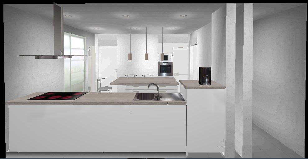

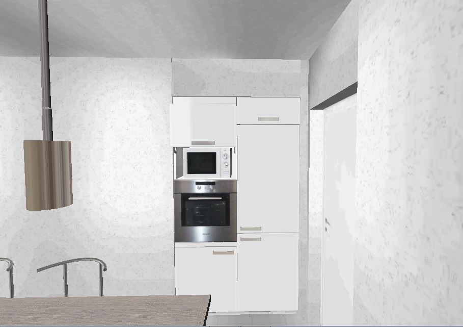

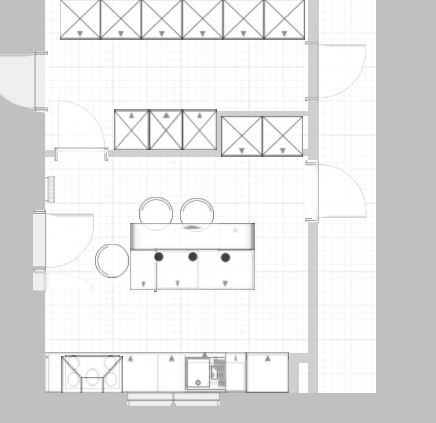

Ich hab mal geschoben...
Die Hochschränke hab ich Plan oben in die Wand zum HWS-Raum eingelassen. Mit Hinblick auf das Budget, hab zunächst nur 2 Hochschränke gestellt, man könnte die Hochschrankwand aber noch beliebig erweitern.
Unter dem BO hab ich eine Drehtür angedacht. Hier könnte man das Fach senkrecht einteilen und nicht genutzte Backbleche, Bretter oder Tablets hochkannt hineinstellen.
Außerdem habe ich eine Arbeitsinsel mit überstehender APL geplant.
Die Vorderseite hab ich in 60 - 80 im Raster 1-1-2-2 eingeteilt. Hier könnte das Geschirr untergebracht werden.
Auf der Rückseite befindet sich ein 50cm breites Raumteilerschränkchen. Das wäre ideal für die Frühstücksutensiklien wie Toaster (Steckdose dafür vorsehen), Frühstücksbretter, Nutella usw.
In der Funktionszeile befindet sich dann...
- 1,6cm Wange
- GSP hochgestellt
- 1,6cm Wange
- 90er Spülenschrank - ich würde auf eine Abtropffläche verzichten oder zumindest ein Spülbecken mit nur einer kleinen Abtropffläche wählen.
- 40er MUPL
- 80er
- 80er - das Kochfeld asymetrisch, auf beide U-Schränke aufgesetzt
- Blende

Vielen Dank Conny für den Vorschlag. Gefällt mir echt gut.
So eine ähnliche Variante habe ich auch angefangen im ALNO zu basteln, allerdings mit der Arbeitsfläche direkt an der Wand zum HWS Raum. Mit der Arbeits- und Sitzinsel gefällt mir richtig gut. Auch die Funktionszeile passt so, der Spülenschrank ist auch so geplant wie du es vorgeschlagen hast.
Jetzt kommt allerdings noch ein weiterer Wunsch meiner Frau hinzu: Sie hätte gerne (also unbedingt ;-)) einen Apothekerschrank . Das würde bei meiner Variante nicht passen - aber bei deiner könnte der ja noch in die Hochschrankwand dazu.
Dementsprechend müsste natürlich das Budget erweitert werden. Ansonsten passt das aber alles ins Budget mit Geräten aus der BSH Reihe?
Wir überlegen auch noch an einem Dampfgarer, mal schauen inwieweit wir das Budget noch strecken können. Durch den Apothekerschrank sollte das platztechnisch möglich sein, oder?
