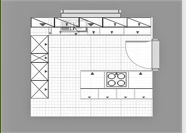

Daher habe ich versucht mit dem Alno -Planer unsere Küchenplanung nachzustellen. Leider habe ich es nicht geschafft eine grifflose Variante zu erstellen, obwohl ich es extra nachgelesen habe. Vielleicht könnte mir hier jemand helfen.
Zum Küchenplan:
Seitenschränke: Höhe 195cm mit 15cm Sockel
- 60 Einbaukühlschrank mit kl. Gefrierfach und Bio Fresh (Im HWR großer Gefrierschrank)
- 60 Dampfbackofen
- 30 Apotheker
-60 hochgestellter Geschirrspüler
- Ecknische Platz für Geräte
Unterschränke: 75cm mit 15cm Sockel
- Le Mans
- 60 Spülschrank mit Müllsystem
- 80 Auszugschrank
- 80 Auszugschrank (mit 2 Schubladen)
- 60 Auszugschrank
Insel:
- 60 2 Schubladen 1 Auszug + 60 mit 35 Tiefe
- 90 mit 80er Induktion darüber Inselabzugshaube+ 90 mit 35 Tiefe
- 60 2 Schubladen 1 Auszug+ 60 mit 35 Tiefe
Ich würde mich über eure Meinungen und Verbesserungsvorschläge sehr freuen und hoffe alle wichtigen Informationen beigefügt zu haben.

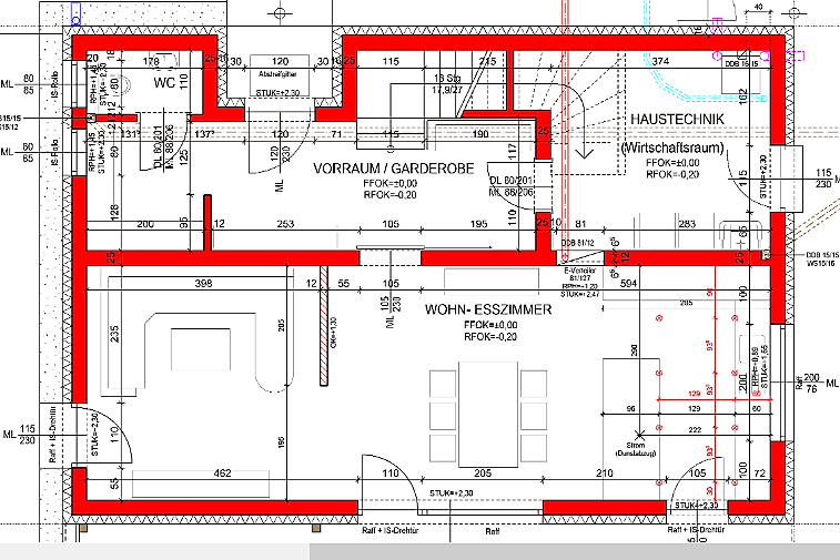

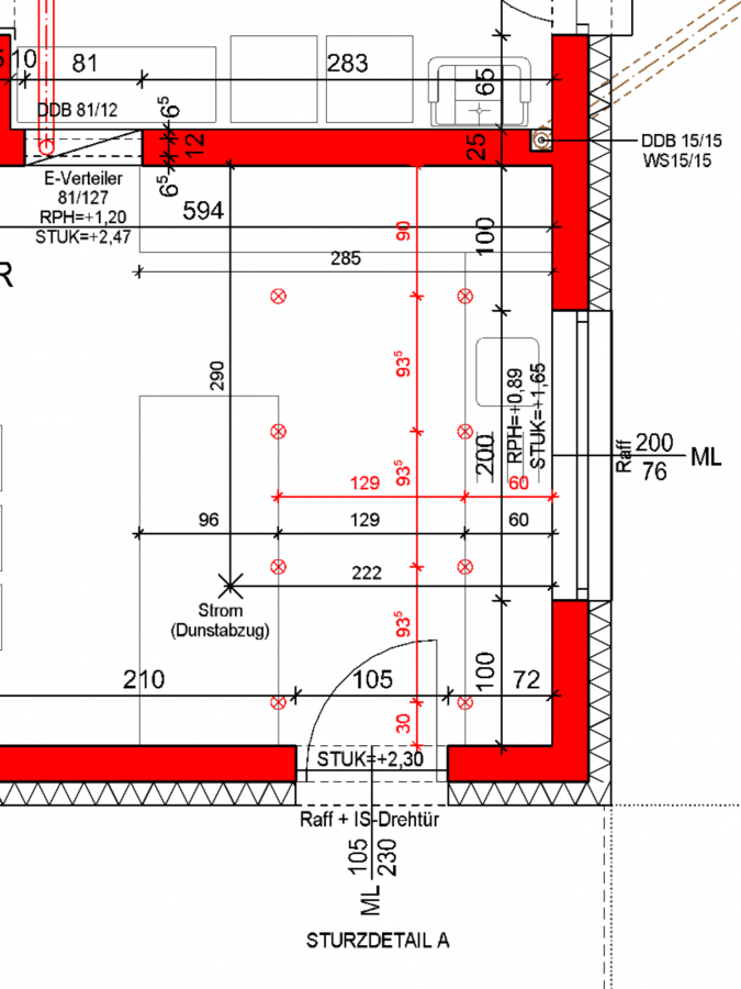

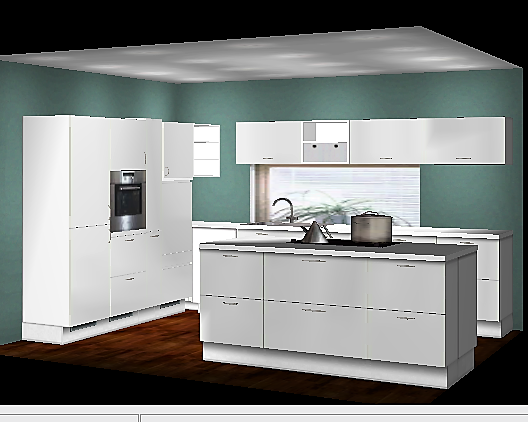

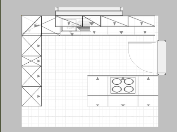

Hallo und herzlich willkommen! :welcome:
Mit dem Alno kann ich dir leider nicht helfen, da ich an einem Mac arbeite. Aber da kommen noch andere. Ansonsten denken wir sie und grifflos.
Die Planung sieht doch auch ganz gut aus. Die unpraktischen und auch teuren Varianten Le Mans und Apotheker sind dir schon selbst aufgefallen, also raus damit.
Dann fehlt da noch der MUPL . Den liebt man einfach, sobald man ihn hat.
Rein optisch bin ich der Ansicht, dass so ein Fenster keine Oberschränke in der Form verträgt. So ein schmales breites Fenster sieht sehr schön aus, wenn es durch Hochschränke und Oberschränke eingerahmt wird. In dem Fall hier würde ich auf die Oberschränke verzichten.
Falls es dadurch zu einem Stauraumproblem kommen sollte, frage ich mich, ob die Tür zum HWR sein muss?

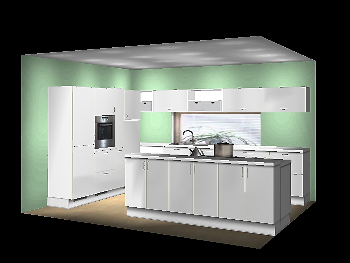

Anbei noch die Alno -Planung.
Freu mich auf weitere Meinungen.

ich würde auch die Hängeschränke weg lassen, sehe das wie Anke.
Die Insel würde ich auch länger gestalten, ca. 40-50cm, so einen breiten Durchgang braucht man nicht und es hätte einen Vorteil ---> mehr Platz neben Kochfeld.
Die Schränke auf der Rückseite der Insel würde ich mit Drehtüren statt der Auszüge, ausstatten. Bei Auszügen in dieser Tiefe passt nicht viel rein.
Mir ist auch aufgefallen, dass ihr die Aufteilung auf der Rückseite der Insel der Frontseite angepasst hat, das ist meiner Meinung nach nicht nötig. Meiner Meinung nach würden einheitlich breite Drehtüren besser aussehen.
Es kommt darauf an, welches Müllsystem verplant wurde.
Der Mupl sind einfach Abfalleimer(z.B. auch die von Ikea ), die in einem oberen Auszug stehen, ideal ist ein Schrank von 40cm Breite. Ein schmalerer Schrank deshalb, weil wenn man ihn mal offen lässt, nimmt er weniger Platz weg. Im oberen Auszug, weil man direkt von der Arbeitsplatte den Abfall in den Eimer wischen kann – treffsicher. Deshalb ist er optimal dort, wo man auch künftig schnippeln wird.
Das gibt es auch von Küchenherstellern, die nennen es anders. Ein Unterschied ist auch der Preis. Du kaufst kein Müllsystem beim KFB, sondern einfach einen Schrank mit zwei Auszügen. Die Eimer kannst du separat kaufen.
Hier mal ein Vorschlag zur Aufteilung:
Die Hochschränke wie bei dir, dann
60er US
60er US mit Spüle
40er US mit MUPL
80er US
80er US
Hier nur Sicherheitshalber eine Nachfrage: Du hast zwei Wasseranschlüsse oder musst du den hinter der Spüle auf Putz ums Eck ziehen?
Die Insel finde ich so gut aufgeteilt, würde auf der Rückseite aber auch Drehtüren nehmen, weil tiefungekürzte Auszüge teuer und nicht notwendig sind, man kann ja nicht so tief rein stapeln. Hier wären 30er Türen für eine einheitliche Aufteilung denkbar.
Der Durchgang ist 1,3m, was ich gut finde. Man könnte aber auch 3x80er planen, dann wäre der Durchgang 1m. Das müsstet ihr mal ausprobieren, durch Stellen von anderen Möbeln oder Kisten, ob das für euch passt. Und dann Abwägen zwischen mehr Stauraum (der Unterschied von 60 auf 80 ist schon enorm) oder dem breiteren Durchgang.
Wenn ihr die Oberschränke so wollt, dann würde ich auf HS-Seite keinen Schrank über der toten Ecke planen, sondern die Oberschränke über dem Fenster von Wand zu Wand planen. Wenn es keinen Beschlag gibt, mit dem sich der OS in der toten Ecke sich nicht öffnen ließe, würde ich dann dort ein offenes Regal für Kochbücher machen.

Ich versuche mal auf alles zu antworten:
  • Wenn du die Schränke auf der Rückseite der Insel tief machst, dann schlage ich vor, entweder doch Auszüge zu nehmen oder wegen der ruhigeren Optik Drehtüren und Innenauszüge. Idee war ja, dass Drehtüren günstiger sind und reichen, wenn der Schrank nicht so tief ist. Wenn er normal tief ist, dann sind Auszüge besser und hier muss man dann entscheiden, ob mit oder ohne Drehtür.
  • Ich würde gar keine Abtropffläche nehmen, heißt ich habe auch keine. Ich habe eine mobile Abtropffläche von Joseph (quasi eine graue Gummimatte), die ich nutze und wenn ich sie nicht brauche, kann man sie super in der GSP verstauen. Es fällt ja auch nicht so viel an, was abtropfen muss, wenn man eine GSP hat.
  • Ich würde die HS so lassen, da ich es immer praktisch finde, den KS schnell vom Essplatz aus zu erreichen.
  • Alternative zum Apotheker ist ein 30er Schrank mit Innenauszügen, ein Space Tower .
  • Ich habe keinen Alleeschneider. Aber es gibt hier einige im Forum, die in der Schublade haben. Gib das einfach mal in die Suchfunktion ein.

Die tote Ecke solltest mit 65x65 planen.
Die Anordnung ist ok, ich hab nicht alles nochmal durchgelesen, das Kochfeld muss auf die Insel?
Ich würde auf der Rückseite der Insel auch 3x80cm stellen, sind von der Fläche besser zu nutzen als 60cm breite Schränke. Dann mit je 2 40cm breiten Türen.
Den schmalen Vorratsschrank würde ich einen Schrank weiter nach unten setzen, das macht die Arbeitsabläufe in meinen Augen noch flüssiger.
Auf die offenen Regale in der OS Reihe würde ich verzichten, diese verschmutzen schnell und machen das ganze Bild unruhig. Noch besser: Auf die OS ganz verzichten und lieber die Insel 10-20cm tiefer planen und Auszüge auf die Rückseite setzen.
Wenn du normaltiefe und 50cm tiefe Schränke Rücken an Rücken planst bekommst du bequemen Stauraum auf der Inselrückseite mit 3 x 80 cm Auszugschrank.
Die Inseltiefe wäre dann mit Frontbündiger Arbeitsplatte (grifflose Küche)106-107cm Tief.
Bei vorstehenden Griffen und 1,5cm Arbeitsplattenüberstand 110cm.
