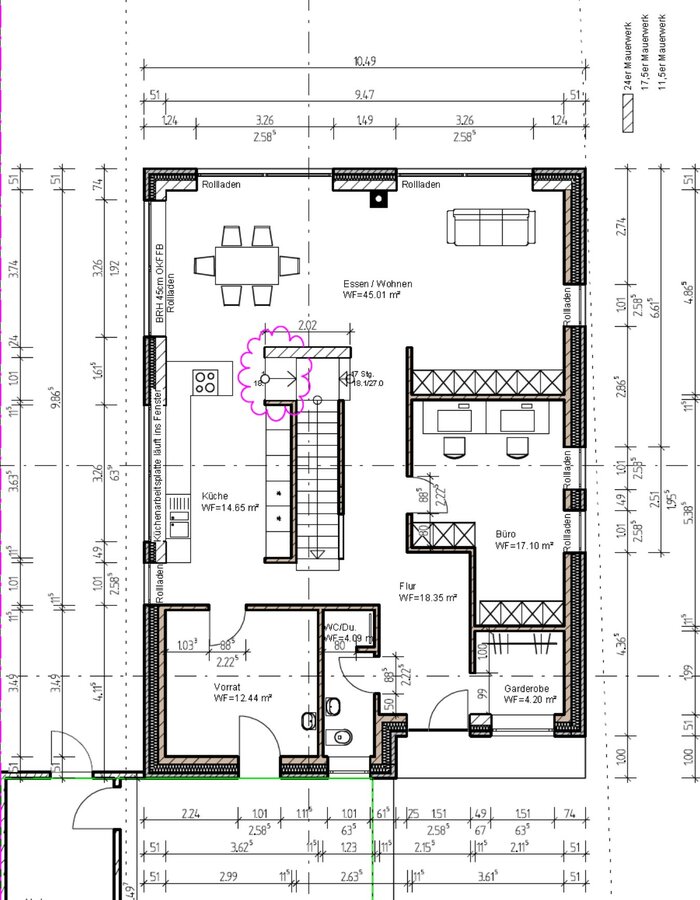

Vorab eine Anmerkung zum Grundriss: der Rohbau steht nun und hat kleine Abweichungen ergeben; so sind die Fenster in der Küche und Esszimmer nun 332 cm breit, die Mauer zwischen den beiden Fenstern nur noch 153 cm.
Die Wolke im Grundriss zeigt die Engstellen: Abstand von der 24 cm breiten Mauer zur Außenwand nur 224 cm. Den Stummel neben der Treppe haben wir nun nicht gebaut, wie auch auf den Küchenzeichnungen zu sehen ist.

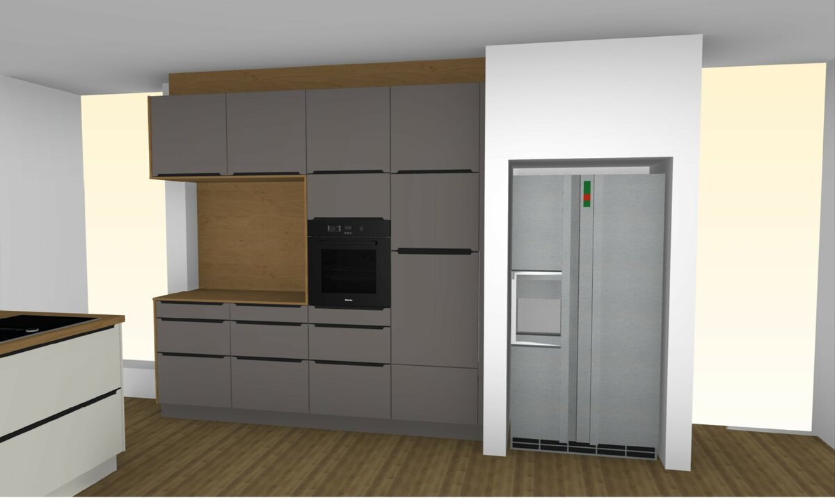

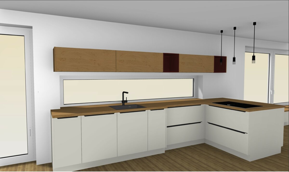

Die Optik der neuen Küche wie in den angehängten Bildern gefällt mir gut, bei der Innenaufteilung der Schränke bin ich mir nun unschlüssig. Welche Aufteilung ist sinnvoll und treibt die Gesamtkosten nicht zu sehr in die Höhe? Auf der Fensterseite haben wir (von links nach rechts) 40 + 60 + 60 + 40 + 100 cm Unterschränke sowie einen weiteren 100er für das Kochfeld.
Auf der Hochschrankseite ist alles in 60 cm Breite angelegt. Der SbS bekommt eine eigene Nische, da sind wir flexibel was die Mauerdicke zwischen Kühlschrank und Hochschränken anbelangt.
Unter der Spüle möchte ich einen 40er Schrank für den gelben Sack verwenden und einen 60er für Bio-/Restmüll, Spülutensilien, Putzmittel.
Ursprünglich habe ich auf der Hochschrankseite mit einem Vorratsschrank mit Auszügen geliebäugelt, der wurde nun für die hochgebaute Spülmaschine geopfert. Demnach kommen jetzt alle Lebensmittel in die untere Küchenhälfte - ist das sinnvoll oder nervt das irgendwann?

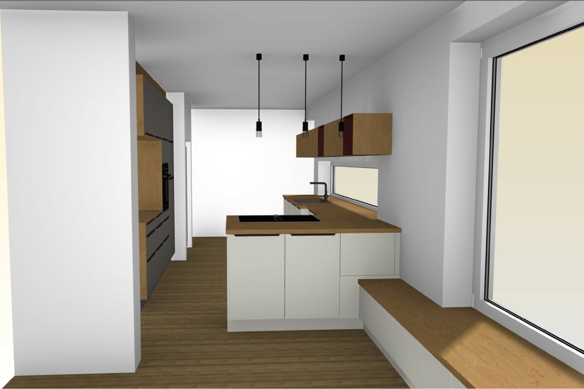

Das Kochfeld wollte ich gerne in der Insel mit Blick Richtung Esszimmer platzieren. Dadurch wurde der Durchgang zwischen Insel und Hochschrank etwas eng, liegt in dieser Ausführung (mit dem verkürzten Unterschrank unterm Fenster) jedoch nun bei 86cm, was ich voll in Ordnung finde.

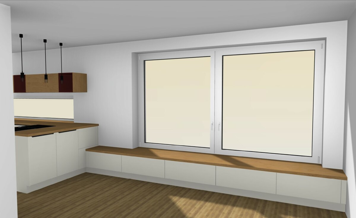

Auf der Rückseite der Insel sind 35cm tiefe Schränke und ein 60cm tiefer Schrank ganz an der Wand - jedoch wird davon nur die obere Hälfte genutzt, da unten schon die Sitzbank ansetzt. Dort haben wir 60 cm breite Unterschränke mit einfacher Klappe zum Öffnen.

Die Mikrowelle kommt in einen Hochschrank mit Lifttür und steht nicht auf der Arbeitsfläche.
