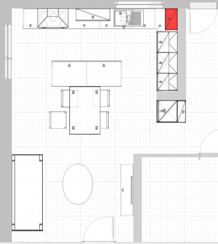

    Perspektive Küche.JPG Küche von Oben.JPG Hallo ich bin gerade am planen der Küche für meine Tochter und wende mich deshalb auch an euch, da ich mit meinem Latein am Ende bin und zum Schluss doch etwas ordentliches herauskommen soll.
    Folgende Geräte wurden schon angeschafft und sollen in der Küche verwendet werden: Siemens Backofen HB78GB570, Siemens Dampfbackofen HB36D575. Der Geschirrspüler soll eine Breite von 60 cm haben. Der Kühlteil soll im Gesamten nicht höher wie 178 cm sein. Ob es eine Kühl-Gefrier-Kombination ist oder 2 getrennte Geräte ist eigentlich egal. Derzeit ist dieser Kühlteil im Hochschrank links neben Backrohr und Dampfbackofen vorgesehen. Der Dunsabzug kann als Inselhaube (Edelstahl und Glaskombination) oder Deckenlüfter ausgeführt werden, aber auf jeden Fall mit Umluft. Die Größe des Kochfelds (Induktion) ist nicht fix festgelegt. Ein Warmhaltebereich ist nicht nötig.
    Die Hochschränke sollen auf jeden Fall bis fast zur Decke gehen (Schattenfuge - max 6 cm Blende). Eine Theke in Barhöhe ist gewünscht. Ob ein Apothekerschrank oder ein Hochschrank mit Innenauszügen verwendet wird, ist noch nicht genau festgelegt. Entgegen meinem Plan tendiere ich dazu den Schenkel mit dem Kochfeld auf 70 cm Tiefe zu erhöhen. Der Esstisch (ca 140 x 90 cm)soll ca an seinem eingezeichneten Platz bleiben und nicht viel weiter in den Raum verschoben werden. Ein ausgefeilets und platzintensives Mülltrennsystem ist nicht nötig. Da das ganze Geschirr und Gläser in der Küche untergebracht werden soll, sind wahrscheinlich auch relativ hohe Oberschränke nötig.
    Ich hoffe diese Angaben genügen soweit. Ich bin für jede Anregung dankbar

    Toll, dass dich deine Tochter mit der Küchenplanung beauftragt hat. Hättest du für uns auch einen vermaßten Grundriss als jpg. und wenn möglich als pdf.?
    Auch wäre es sinnvoll ein paar Ansichten deiner Planung hochzuladen. Denn nicht jeder und schon gar nicht die Profis nutzen den Alno.

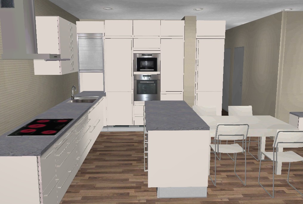

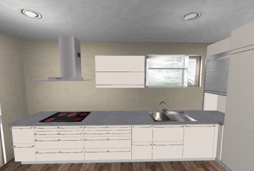

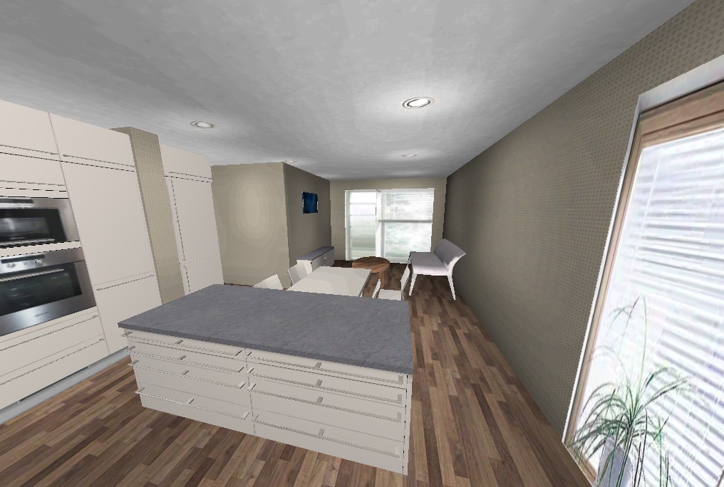

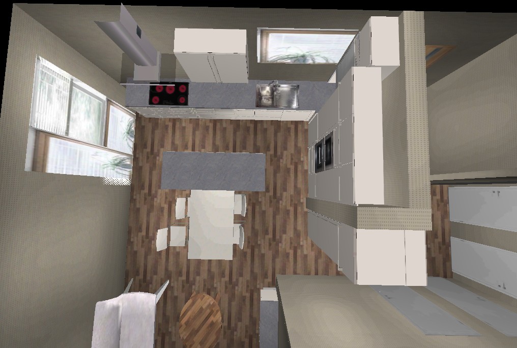

    Flops, könntest du dir eine Küche ohne "Lümmelbrett" vorstellen?
    Vielleicht was in der Richtung? Mit mehr Stauraum?
    Links neben der Spüle ist ein 40er MUPL. Das ist kein "Luxusmüllsystem", der Luxus ist , dass ein Eimer unter der AP ist und man sich nicht bücken muss.
    Die Insel ist 75cm tief, 200cm lang + Blenden. Zwischen Insel und Zeile planoben sind 90cm Abstand, zu den HS 1m, links der Insel ca 1.20m. Der Abstand zwischen Tisch und der Wandecke planunten rechts ist ca 1.10m

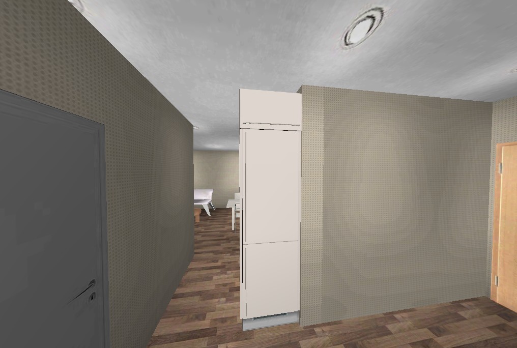

    Am Eingang 2 HS, Richtung Küche 60cm breit und tief, flurseitig 60cm breit und ca 25cm tief (der Wandtiefe angepasst). Auch alles bis an die Decke eingekoffert.

    Evelin, die Anpassung gefällt mir *top* und, wenn es unbedingt einen Stehlümmelplatz geben soll, dann könnte man die Insel doch nur 60 cm tief machen und dahinter ein Konstrukt (Trockenbau z. B. aufgeklebt, wenn nicht mehr direkt setzbar) als Stehtresen machen. Da würde man dann auch Sichtseiten der Insel sparen.
    In der Ausgangsplanung ist meiner Meinung nach der Abstand Spülen/Kochzeile mit gut 180 cm viel zu groß. Ich habe mir jetzt nicht die Mühe gemacht die Dateien herunterzuladen um den Alnogrundriss anzusehen, aber der Tisch dort noch in den Küchenbereich gezwängt .. ich weiß nicht. Vor allem die Tischausrichtung stimmt da eher nicht.
