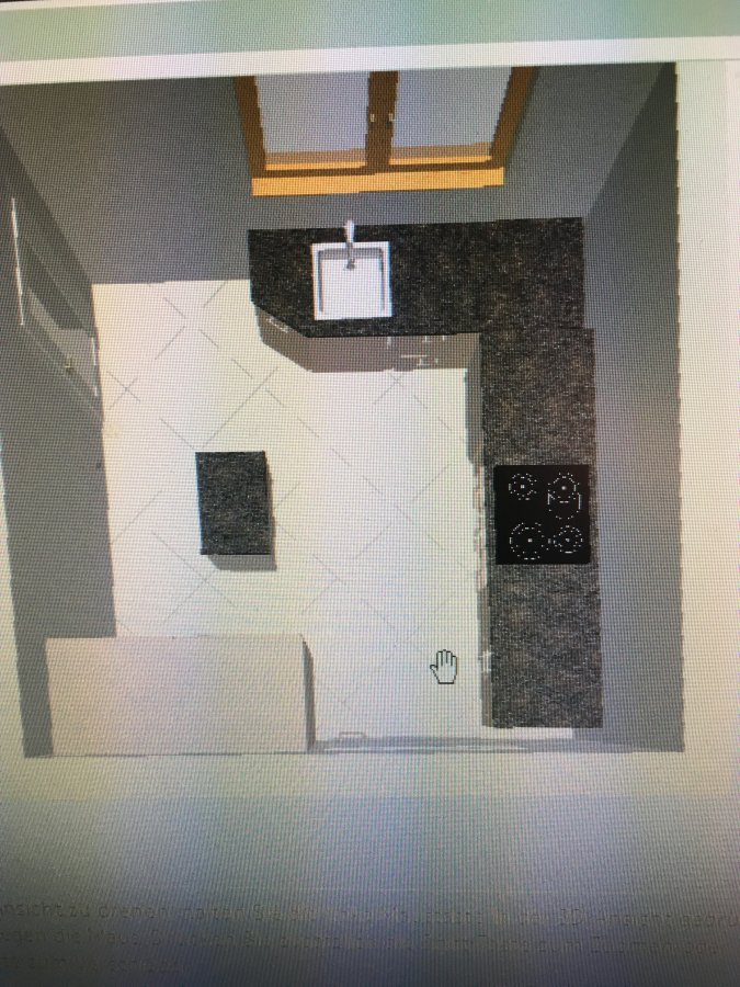

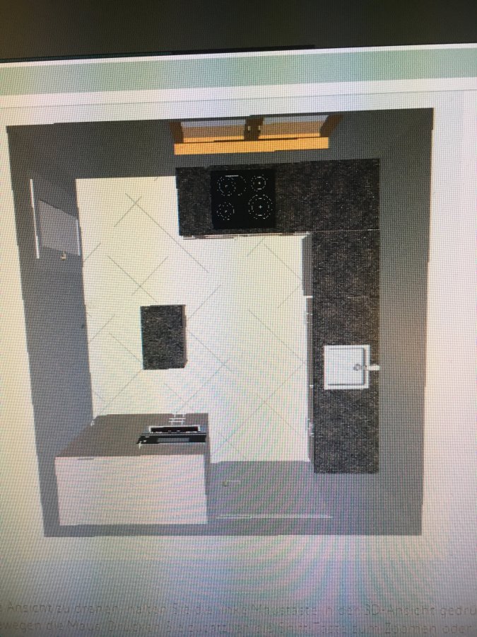

Hallo, ich bin neu hier und hoffe auf ein paar hilfreiche Tips von erfahrenen Küchenkäufern. Wir planen, im Frühjahr 2018 eine neue Küche anzuschaffen, was nach über 30 Jahren auch mehr als überfällig ist. Es wurden bereits diverse Möbelhäuser u. Küchenstudios aufgesucht, um uns einen ersten Eindruck zu verschaffen. Da die räumlichen Gegebenheiten allerdings meiner Meinung nach mehr als schwierig sind (Raum sehr klein, 2 Türen(Terrassentür u. Eingang v. Flur, großes Fenster), zerbreche ich mir bereits seit einiger Zeit den Kopf bzgl. der Gestaltungsmöglichkeiten. Ich habe ein paar Bilder der alten Küche angefügt, mit Hilfe des Nolte -Küchenplaners (der einzige, der einigermaßen funktionierte) auch mal einen ersten Entwurf erstellt. Ich bin aber noch für alles offen u. für jeden Vorschlag dankbar. Folgendes hätten wir gerne:
Backofen hoch
Mehr Arbeitsfläche (z. Zt. ist fast keine vorhanden),
wenn möglich, einen kleinen Sitzplatz f. 2 Personen.
Fest steht, dass wir das Fenster ein Stück nach oben setzen (Höhe dann wie in Checkliste) u. der Heizkörper entfällt, da hier eine andere Lösung gefunden wurde (Flachheizkörper links vom Fenster).
Kühlschrank steht nicht in der Küche, sondern in einer großen Speisekammer u. soll auch dort bleiben. Auf der Arbeitsfläche soll neben den angebenden Geräten auch der Thermomix Platz finden. Auch wäre evtl. ein Tresen schön.
Ich freue mich auf Eure Antworten.

Hallo Akropolis, herzlich Willkommen im Küchenforum! :welcome:
Wo befindet sich die Speisekammer? Es wäre schön, wenn du uns einen Etagengrundriss zur Verfügung stellen würdest! Damit können wir Laufwege besser einschätzen. Er muss nicht Maßstabsgetreu sein.
Ist es nicht ein bisschen unpraktisch, für alles was du aus dem Kühlschrank brauchst, erst mal in die Kammer gehen zu müssen?

Hallo, die Speisekammer befindet sich genau gegenüber der Küche, nur getrennt durch den an dieser Stelle ca. 1m breiten Flur. Der Kühlschrank befindet sich gleich neben der Tür zur Speisekammer, der Weg ist also nicht weit. In der Küche befindet sich auch jetzt noch ein eingebauter Kühlschrank, der jedoch seit ca. 10 Jahren defekt ist(hier sind jetzt die Pfannen u. div. Gewürze untergebracht). Ich habe bei meinem Einzug vor 9 Jahren (ist das Haus meines Lebensgefährten) einen damals neuen großen Standkühlschrank mitgebracht, seitdem verwenden wir diesen u. finden es eigentlich nicht unpraktisch. Die Speisekammer oder den Flur zugunsten der Küche zu verkleinern, ist leider aufgrund der räumlichen Gegebenheiten nicht möglich.
Die Tür zur Küche zu entfernen u. evtl. durch eine Schiebetür zu ersetzen, haben wir auch überlegt, ginge aber nur auf der Flurseite u. nicht in der Wand laufend. Ganz ohne Tür ist keine Option.
Ergänzen möchte ich noch, dass natürlich auch Decke, Fußboden u. alle Wände neu gestaltet werden sollen. Das Fenster wird auch ersetzt, die Terrassentür muss an der Stelle bleiben.
Als Farbe für die Fronten hatten wir uns hell vorgestellt, weiß oder magnolie vielleicht.
Schiebetür auf der Wand im Flur laufend, ist doch super! :top: Wo geht denn die Abluft raus?

@Akropolis78 ... da bist du wohl liegengeblieben ;-). Vielleicht wg. einiger Unverständlichkeiten.
Abluft oben links? Meinst du wirklich planoben links:
dc66f848-e98d-466b-b6af-b161967df347-jpeg.255643
Richtungsangaben sollten sich immer auf den Grundriss beziehen.
Brüstungshöhe des Fensters (in cm): 120
Fensterhöhe (in cm): 82
Die Brüstungshöhe wollt ihr so hoch setzen? Dann hätte dort ja auch das Kochfeld gut Platz.
Was ist jetzt mit der Tür? Kann man da eine im Flur laufende Schiebetür einplanen? Hat die aktuelle Tür einen Glasausschnitt?
Kann Wasser wirklich nur an der planrechten Wand sein? Ein Gesamtgrundriss wäre wirklich nicht schlecht. Denkbar vielleicht auch, dass Wasser durch den Keller an neuer Stelle hoch kommt? (Alles noch nicht konkret .. nur, wenn ihr den Raum schon generalrenovieren wollt, dann wollen wir alle Möglichkeiten wissen ;-) ;-) )

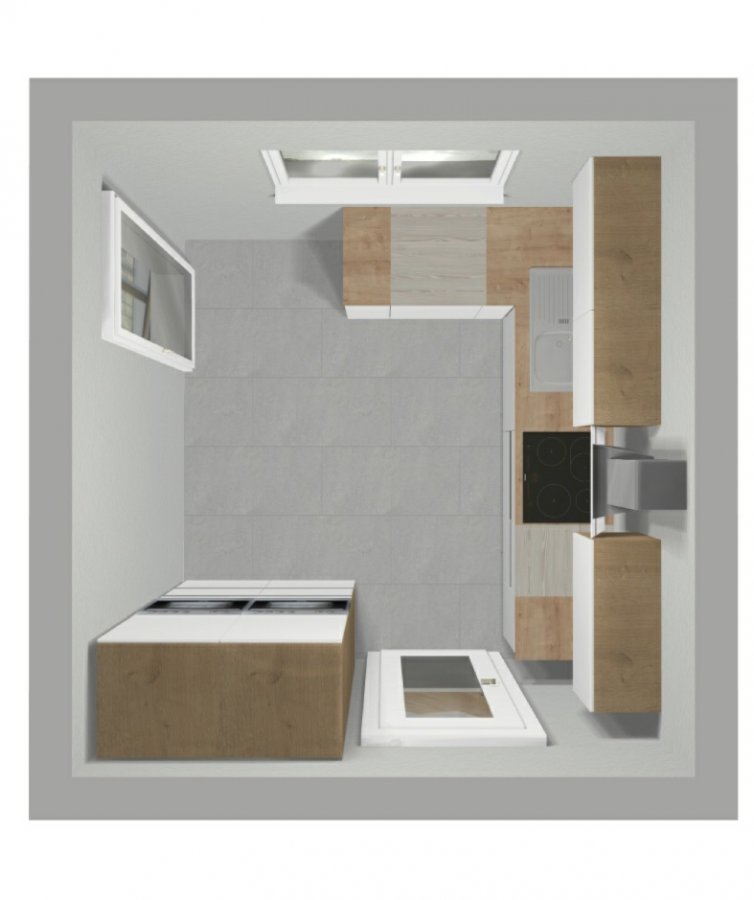

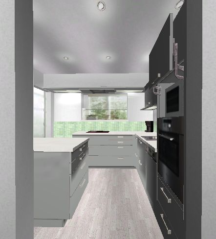

@Akropolis78 .. so in etwa würde ich es wohl machen:
von unten rechts:
  • 60er Hochschrank für Backofen und Standmikrowelle hinter Klappe .. max. zwei 2-rasterige Auszüge unten
  • 60er GSP .. hier Abstellplatz für Allesschneider .. Brotkasten etc. in Hängeschrank
  • 80er Spülenschrank, dabei entweder eine Spüle wie:
    BLANCO ELON XL 6 S | BLANCO .... Abtropffläche allerdings in die andere Richtung
    oder gar nur
    BLANCO PLEON 6 | BLANCO .. und zum Abtropfen eine Abtropfschale wie ich sie z. B. habe.
    80er Spülenschrank deshalb, dann kann man die Spüle etwas freier positionieren und hat im unteren breiten Auszug Platz für alles Hohe. Im oberen verkürzten, teileweise auch ausgeschnittenem Auszug sollte immer noch Platz für küchentypische Putzmittel, Handtuchvorrat etc. sein.
  • 30er * MUPL .. du schreibst nur Restmüll .. was ist mit Biomüll, Gelber Sack Müll? Selbst, wenn ihr das noch woanders sammelt .. für die schnelle Küchenarbeit sind kleine Behälter dafür auch sinnvoll.
  • tote Ecke
  • 60er Auszugsunterschrank für insbesondere Küchenhelfer etc.
  • 90er Auszugsunterschrank fürs 60er Kochfeld rechtsbündig eingebaut. Dazu eine * Decken-DAH, Links und Bild im Lexikon *
Als zusätzliche Arbeitsfläche und Sitzplatz dann einen 90er Auszugsunterschrank insbesondere für Geschirr. Sitzfläche nochmal ca. 75x90 cm.

Hallo, vielen Dank für deine Ideen. Ich finde die Idee mit dem Tisch gut, habe nur Bedenken wg. Abstand zwischen Küchenzeile u. Tisch. Wäre das nicht zuwenig? Nicht so richtig anfreunden kann ich mich mit dem Kochfeld unter dem Fenster u. der Deckenhaube . Wo kommt den das Licht beim Kochen her? Wie wärs mit Spüle unterm Fenster u. Kochfeld an der planrechten Wand? In deinem Plan ginge die Tür der Spülmaschine nicht auf, wenn die Eingangstür offen ist ( oder umgekehrt), sehe ich das richtig?

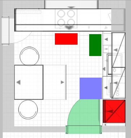

55.759
Ich würde, wie schon gesagt, die Spüle gern unterm Fenster haben.
Warum? Man steht doch eher neben der Spüle und bereitet vor, also zwischen Kochfeld und Spüle:
akropolis78_20171210_kb1_12b_grundriss-jpg.256086
Und da bewegst du dich hier im Dreieck und stehst auch beim Kochfeld am Fenster.
Ich weiß ja nicht, wie du dir einen bequemen Sitzplatz vorstellst, wenn planunten links noch Hochschränke stehen.
Der Zeilenastand ist gut 95 cm .. ich habe in meiner Küche nur 90 cm .. das geht problemlos.
Tür .. ich würde ja eine Schiebeütr einsetzen, idealerweise im Flur laufend, nicht ganz so ideal in der Küche nach innen links.
So ist jedenfalls der Koch im Arbeitsdreieck mit GSP mehr oder weniger am Dreiecksrand, so dass man immer alles nicht mehr benötigte schnell wegräumt und sich die Arbeitsfläche erhält.

55.759

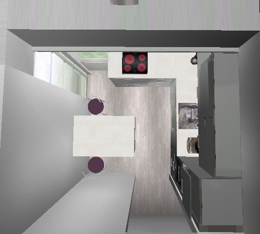

Ich würde die Arbeitsfläche, die gleich Tisch sein soll, in einer Arbeitshöhe machen, also so 90 bis 92 cm. Da gibt es passende Stühle, die eine Sitzhöhe von ca. 60 bis 63 cm haben. Kann man gut auch mal bei Ikea ausprobieren. Tolle Sitzhöhe, weil man sich beim Setzen nicht hochschwingen muss wie bei Barhockern und beim Verlassen des Sitzes mehr oder weniger quasi runtergleitet. Und, man hat den Vorteil für Backaktionen oder größere Vorbereitungen oder Büffetanrichten noch eine schöne passend hohe Arbeitsfläche zu haben.
Akropolis78
19

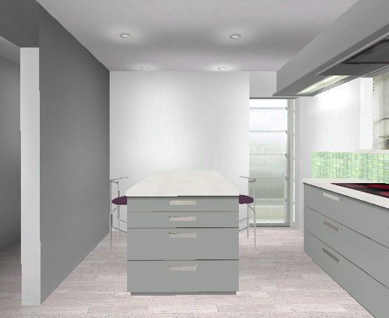

Sollte ich für den Tisch einen normal-tiefen US nehmen, hätte ich eine zusätzliche Fläche v. 135x90cm (LxB) zum Arbeiten, das wäre super!
Wenn die Spülmaschine planrechts neben dem Backofenhochschrank steht, bleibt bei offener Maschinentür nur ca. 35cm Platz bis zum US/Tisch. Das finde ich sehr wenig, man lässt die Spülmaschine doch ab u. zu mal offenstehen. Gibt es hier vielleicht eine andere Lösung? Evtl. doch Kochfeld planrechts u. Spüle u. Spülmaschine unters Fenster (kann mich mit dem Kochfeld unterm Fenster immer noch nicht anfreunden)? Bin für alle Tips dankbar!
55.759
Im Standard wirst du an grüner und roter Stelle arbeiten. Dabei kann die GSP (blau) problemlos geöffnet bleiben und es kann sich problemlos eine zweite Person an dem Sitzplatz planunten links niederlassen.
Akropolis78
19
Noch eine Frage bzgl. Tisch u. US:
Wenn man den Essbereich u. US tauscht, d. h. es kämen 2 mindertiefe US hin, mit Auszug nach planunten u. planoben, Essbereich wäre dann mehr zur Mitte hin u. man sitzt nicht so dicht an der Wand. Müsste vom Platz her hinkommen, dass man trotzdem noch bequem an die Schubladen kommt. Die AP würde ich in diesem Fall rechts bis zum Boden machen, dann hätte man hier auch eine abgeschlossene Fläche, finde ich schöner als Tischbeine. Aber wird das mit dem Stuhl noch zu eng zum Fenster hin? Übrigens findet Main Mann die Idee mit der Schiebetür jetzt doch ok, nachdem ich ihm erklärt habe, dass er vielleicht doch wieder einen großen Tisch f. seine heißgeliebte morgendliche Zeitungslektüre bekommt.
