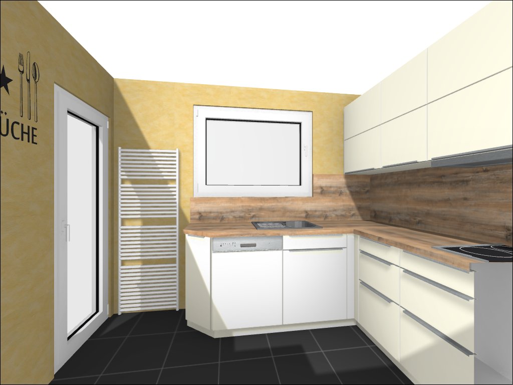

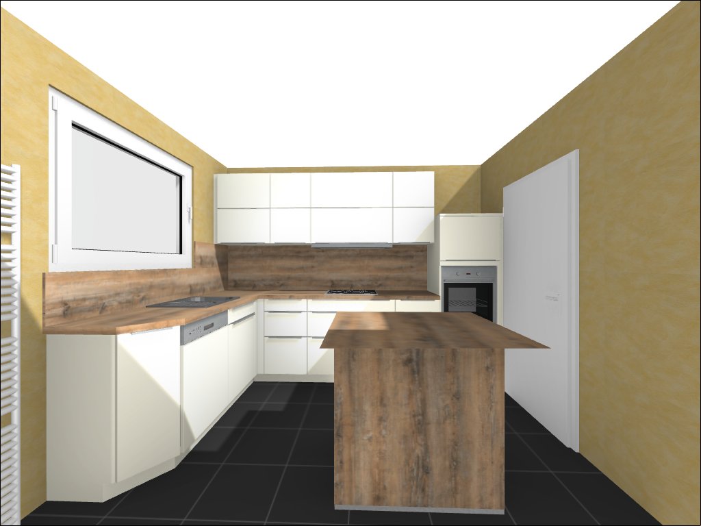

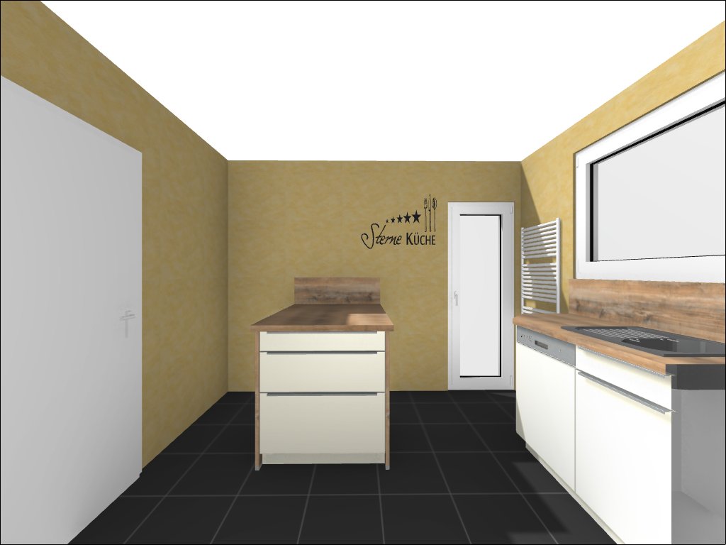

Nach dem erneuten Besuch im Küchenstudio hier nun der neue Entwurf. Der US beim Tisch ist 80 cm, Tiefe 50cm(ausreichend), Tisch wird Arbeitshöhe (92cm) bekommen u. wäre dann (durch AP re. u. li. am US) 90x130cm.
Das Fenster hat 120cm Brüstungshöhe , wird aber evtl. 2-flügelig werden.
Es soll eine Schüller -Küche m. Hochglanz-Front (Gala) in Magnolia werden, KF, Herd u. Flachhaube (Umluft) Siemens , Spüle Blanco Anthrazit Silgranit m. kleiner Ablage (61 o. 78cm, bin mir noch unsicher wg. der Beckengrösse).

Hmm, was willst du mit den ganzen 3-rasterigen Auszügen?
Die Abschrägung halte ich nicht für notwendig und würde eher mit Wange, GSP, Spülenschrank und dann 30er als MUPL vor der toten Ecke arbeiten.
Welche Auszüge würdest du vorschlagen? Das mit der Abschrägung hat sich nach langer Überlegung ergeben, da man sonst beim reinkommen durch die Terrassentür erstmal um den GSP rumlaufen müsste. Diese Tür steht im Sommer eigentlich immer offen u. es ist ein ständiges rein u. raus.
Auszüge im Raster 1-1-2-2 oder 2-2-2, einen 3er braucht man (meist) selten und nur für hohe Flaschen, etc.
Selbst tetrapaks und Schnellkochtopf passt bei mir in 2er Raster (innenmaß ca. 21cm bei 78 korpushöhe)
Je mehr (kleine) Schränke, desto mehr Platzverlust für Material und „es passt aber nur ein Topf auf 45 Breite“ (statt vielleicht drei nebeneinander in 90 US).
Hast du einen Grundriss und kannst messen, wie groß der Durchgang mit/ohne Abschrägung wäre? Kann das Argument verstehen, dass man sich nicht ständig an der Ecke stoßen möchte. Aber in puncto Stauraum (und Kosten?!) fände ich Annettes Entwurf tatsächlich besser.. deshalb checken, wie breit der Durchgang wird.
Alternativ gibt es auch geräumige Spülen, die in einen 50er US passen, vielleicht gibt das noch etwas Luft..
