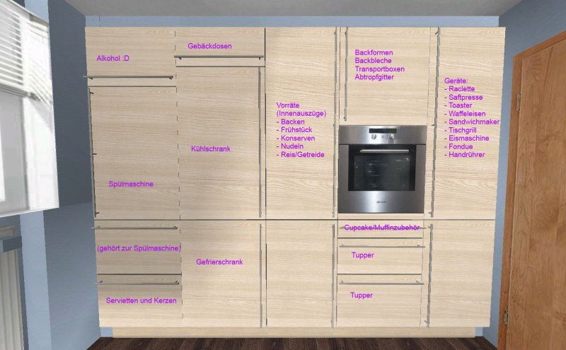

ich lese nun schon seit einer Weile hier im Forum mit, vor allem weil es wirklich Spaß macht mitanzusehen, was man aus manch verqueren Küchenräumen doch noch rausholen kann.
Da unsere Planung, eine neue 60er Jahre Wohnung zu kaufen und zu renovieren nun konkreter wird, möchte ich auch im Bereich Küche ein bisschen voranmachen. Mit dem Alnoplaner hab ich schon ziemlich viel rumgefummelt, daher seh ich glaub den Wald vor Küchenschränken nicht mehr, ich weiß nicht mal mehr ob mir die Planung noch gefällt :(
Da wir einige grundlegende Renovierungen vornehmen lassen, u.a. Bad komplett und Elektrik können wir einigermaßen flexibel sein was die Wasseranschlüsse betrifft. In einer Sache bin ich mir jedoch unsicher, ob es einfach so möglich ist einen Wasseranschluss zusätzlich auf die andere Küchenseite für den Geschirrspüler zu legen (vielleicht hat damit jemand Erfahrungen?).
Wichtig ist es für uns, in der Küche genügend Stauraum zu haben, da die Wohnung ansich ziemlich klein ist (3-Zimmer mit ca. 67qm). In das 22qm große Wohnzimmer sollen nur der große Esstisch (220cm) und die Couchecke mit Fernseher. Auf eine Essecke in der Küche wollen wir daher verzichten zugungsten des Stauraumes, auch wenn ich unser kleines Küchentischen in unserer Mietswohnung echt vermissen werde. Die Küchentür werden wir auf jeden Fall aushängen!
Was meinen eigenen Planungsversuch angeht so hatte ich zuerst überlegt die Arbeitsfläche auf beide Seiten zu verteilen, aber dann würde ich auch auf beiden Seiten Hochschränke benötigen und da hatte ich die Befürchtung, dass der Raum noch enger wirken würde (lasse mich aber auch gerne vom Gegenteil überzeugen). Zudem denke ich wäre es schon schön eine tiefere Arbeitsfläche haben zu können mit evtl. übertiefen Schubladen. Bissl inspirieren lassen hab ich mich von der Küche von Gerbera (Mein neues Küchenleben) Vor allem die Kombination aus den beiden Fronten gefällt mir unglaublich gut, an der Stelle bin ich mir aber wirklich unsicher ob das überhaupt was für so ne kleine Küche ist. Was die Arbeitsfläche angeht, wäre mir am liebsten eine Granitarbeitsplatte, damit Spüle und Kochfeld flächenbündig verbaut werden können, sollte dies für den Preis aber nicht machbar sein, würde ich wohl auch eine Schichtstoffarbeitsplatte schlucken. :'(
Küchenangebote haben wir jedoch bisher keine eingeholt, nächste Woche wollten wir damit loslegen. Hab noch bissl Bammel einen Preisschock zu bekommen ;D
Grüßle und schonmal Danke :-)

Auf den ersten Blick erscheinen mir Backofen und GSP zu hoch eingebaut für die 1,68m Person.
AW: Kleine Küche in 60er Jahre Bau
Auch von mir ein herzliches Willkommen.
Tollte Thread-Eröffnung mit allem was wir benötigen. Und du hast dich bereits in den Alno eingearbeitet und eine Stauraumplanung gemacht. Super! :dance:
Allerdings würde ich die hochgesetzte Spülmaschine bei der Arbeitszeile einplanen.
Also von planoben links:
Blende hochgesetzte Spülmaschine ca. 140 cm hoch, so hast du Platz für die Obstschale. Spüle und Herd getauscht.
Bei den Hochschränken würde ich die Backbleche unten einräumen und die Tupperwaren oben, da sie leichter sind.

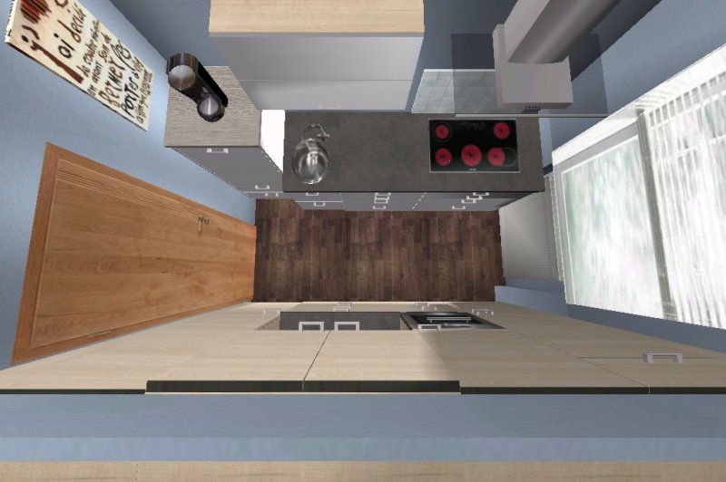

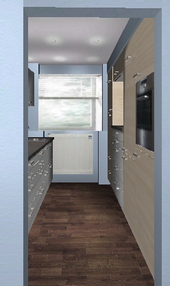

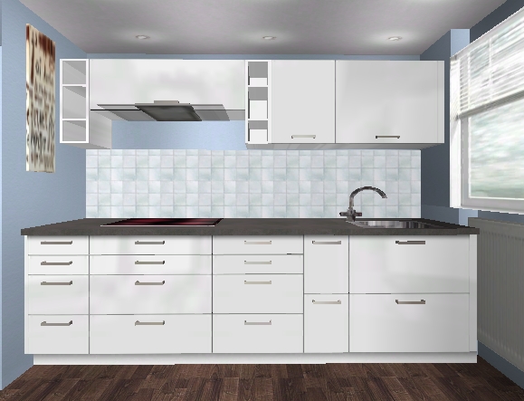

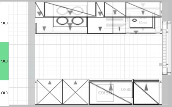

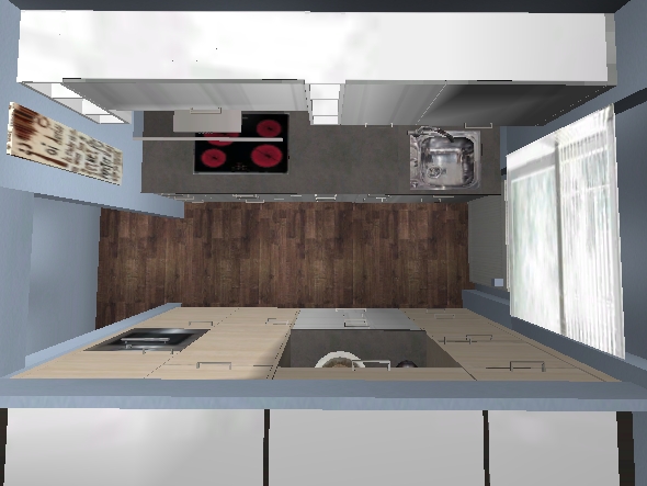

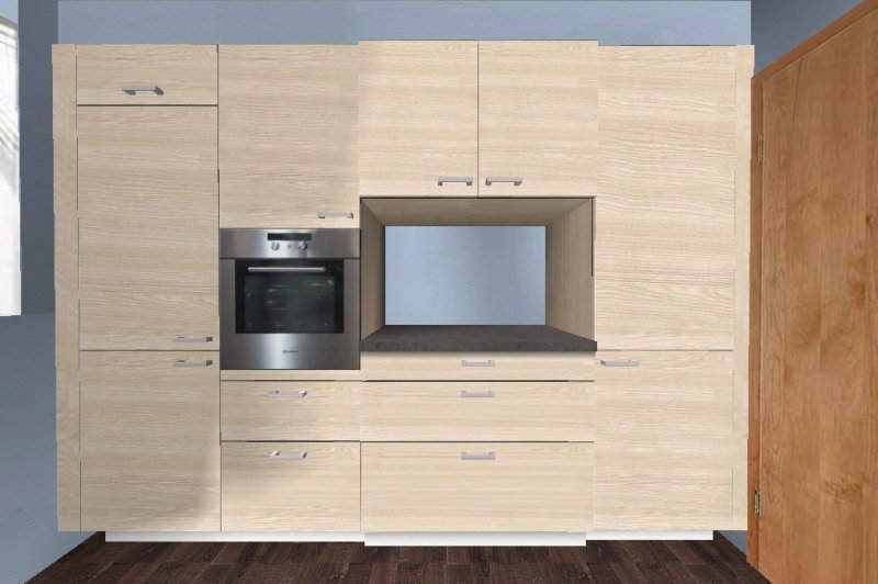

Jetzt habe ich einmal geplant. Da du relativ wenig Arbeitsfläche hast, habe ich die Hochschrankwand unterbrochen und einen Auszugunterschrank mit einem Oberschrank in 60 cm Tiefe geplant, damit du Platz für deine Geräte hast und die Arbeitsfläche frei ist.
Ich bin bei der von dir gewünschten Arbeitstiefe geblieben, frage mich allerdings, ob dies mit dem Heizkörper hinhaut. Wo befindet sich z.B. das Ventil?
Nun zur Planung, planoben rechts beginnend:
2,5 cm Blende
100er Auszug mit Kochfeld linksbündig - Es sind zwar nur 22,5 cm Abstand zur Wand, allerdings dürfte dies durch die Fensternische ausgeglichen werden
80er Auszug
60er Spüle
2,5 cm Blende
2,5 cm Blende
- Oberschrank über der Spüle nur, wenn er unbedingt benötigt wird
planunten, rechts beginnend:
10cm Blende
Kühlschrank oben, unten Tiefkühler
Backofen
100er Auszug mit Oberschrank
60er Vorrat mit Innenschubladen
Hallo, schonmal danke für die fixen Antworten und die nette Begrüßung.
Zu meiner Planung muss ich noch sagen, dass die Spülmaschine nicht so hoch eingebaut sein soll wie in dem Alnoplan, ich habe schlichtweg keinen passenden Schrank gefunden. Ich hatte es mir eher so vorgestellt, dass unten nur 1 Auszug sein soll, aber dann doch vergessen zu erwähnen. :-[
@pari, es ist geplant die Tür rauszunehmen, Kochgerüche stören mich nicht soo, dass ich sie jemals schließen würde.
Zum Wasseranschluss des Geschirrspülers, ja das bereitet mir auch etwas Bauchweh, ob das so überhaupt möglich ist. Ich hatte gehofft, dass das irgendwie über den Boden möglich wäre. Momentan ist dort nur ein neuer PVC-Boden drin, neu fliesen müssen wir sowieso. Aber ob das technisch möglich ist, da werden wir wohl den Handwerker fragen müssen :-)

Könnte man den GSP-Schlauch nicht einfach unter der Heizung zur Hochschrankwand führen? Man kann ja einen kleinen Kasten dafür bauen, damit er versteckt ist.
Den hochgestellten GSP findest bei den 149,5cm hohen Seitenschränken. Die Höhe musst du dann mit Hängeschränke ergänzen.
Wenn er niedriger sein soll musst musst den Hochschrank aus Einzelteilen zusammen basteln. GSP (Unterschränke) mit F4 schweben lassen, Sockel und APL entfernen, Auszug drunter schieben, den findest du unter Sonderartikel/Sonstiges - Sonderartikel und die Höhe dann wieder mit Hängeschränken ergänzen.
Da der Abfluss für den GSP ja bei dieser Position auch mit bis zu 3m Schlauchverlängerung gemacht werden kann, gäbe das unter der Heizung einfach einen kleinen Sockel von vielleicht 6-7cm Breite und 10cm Höhe.
Ich finde auch, dass der Backofen etwas zu hoch einggebaut ist. Bei mir sitzt der 45cm hohe Kompaktofen auf dieser Höhe und mir wäre ein normaler 60er da dann doch zu viel. Bin 165cm.
Der GSP soll, soweit ich das erkenne, nach dem unteren 3-Raster-Auszug anfangen. Kenn ich von der Höhe bei Vanessa. Wäre mir persönlich schon etwas zu hoch. Ein 2-Raster Auszug sollte reichen.
Würde also bei der HS-Wand mit den Auszügen eher auf 2-2-2 Raster gehen und den Ofen dann 1 Raster tiefer setzen und den GSP über dem unteren Auszug. Für die im Stauraumplan angegebenen Dinge sollten 2-Raster in der Höhe reichen.
Ansonsten finde ich die Planung eigentlich ganz gut so. Müll unter der AP/Hauptarbeitsfläche. Möglichst große Auszüge... Evtl. würde ich über max. 60-70cm hohe Hänger nachdenken, wo ein Lüfterbaustein integriert wird, statt der einzelnen Haube. Bestückt ist die Wand eh schon und mit dezenter Farbe und nicht allzu hoch sollten durchgehende Hänger dort auch noch gehen, ohne dass einen der Raum erschlägt.
Evtl. die Fronten tauschen, je nachdem wie die Lichtverhältnisse bzw. die Holzoptik tatsächlich sind. Also dunkel eher nach unten und die HS-Wand und Hänger in hell.

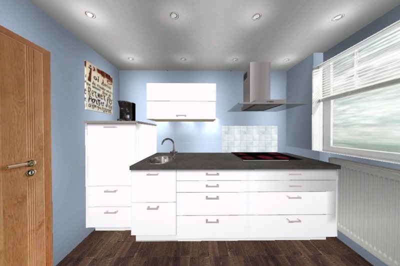

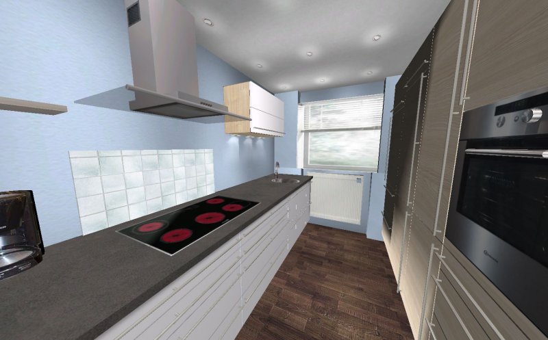

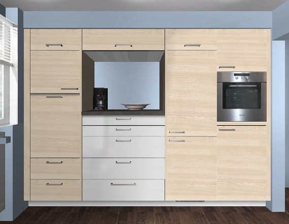

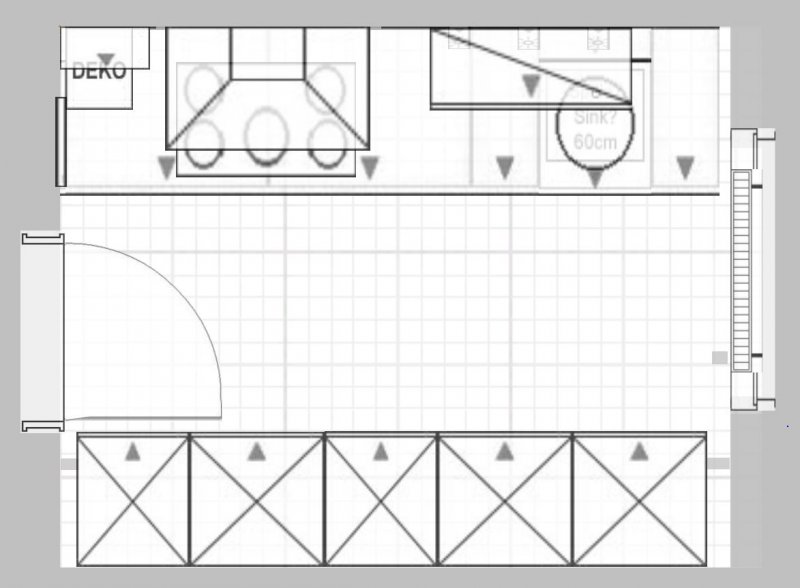

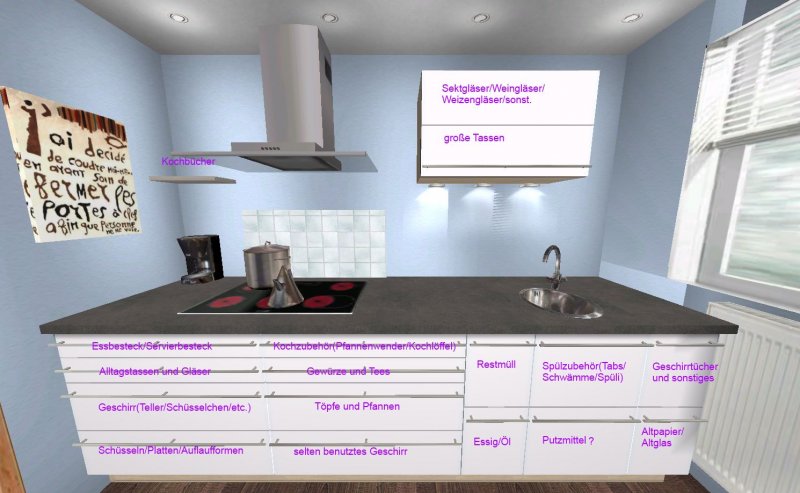

Cookiemuffin .. das ist mal eine tolle Threaderöffnung. Da ist ja wirklich alles an Infos da .. :rose::2daumenhoch::rose:
Und die Planung stimmt eigentlich auch schon. Wg. der GSP sehe ich es wie Andrea, da sollten die GSP-Schläuche (verlängert) unter dem Fenster rübergeführt werden und mit Sockelmaterial verkleidet werden oder einer dickeren Fußleistenabdeckung.
Ich habe trotzdem mal noch optimiert und dir etwas Abstellfläche geschaffen. Für Kaffeemaschin, Obstkorb, evtl. Eismaschine oder Küchenmaschine. So können die Geräte direkt einsatzbereit sein, stören aber nicht auf der Hauptarbeitsfläche.
Und dann fände ich eine DAH-Lösung wie bei Martin auch besser. 120er ziemlich hoch hängender Hängeschrank, dort ein Lüfterbaustein wie die Novy Minihighline eingebaut. Das gewährleistet Kopffreiheit, beruhigt aber in dieser kleinen Küche die Hängeschransicht und ist auch putzfreundlicher. Das kann dann so ähnlich wie hier in Martins Küche aussehen:
Zur Hochschrankwand:
- Unter dem Backofen würde ich jetzt Innenauszüge für Vorräte schaffen.
- GSP wie gehabt
- 100er Auszugsunterschrank mit 8 Rastern .. hier würde ich insbesondere das ganze Geschirr und Besteck unterbringen. Dann kommt man da auch ran, wenn noch jemand kocht.
- Tupper dann vielleicht eher in die Hängeschränke auf der Arbeitszeile.
Zur Arbeitszeile:
Da habe ich die beiden breiten Unterschränke doch eher aufgeteilt. Im 40er übertief können ja noch typische Kochvorräte wie Mehl, zucker, Salz, Nudeln, REis gelagert werden und die Gewürze.
Im 60er dann eher Küchenhelfer, Messer, Schüsseln etc., was man so zum Vorbereiten braucht.
Im 80er dann die Töpfe und eher auch Backzubehör.
Spülenschrank zum 80er gemacht, da können dann in der oberen Schublade auch Handtücher etc. dazu. In der unteren Schublade Getränkevorräte und vielleicht Körbe mit Kartoffeln/Zwiebeln etc. (ich habe es z. B. in Körben, die kann ich schnell auf die APL stellen, Kartoffeln in den Müll unter der APL schälen und dann den Rest wieder nach unten stellen.)
Das Becken kann da auch eher mittig eingebaut werden. Dann bleiben mit Blende nach rechts noch ca. 12 bis 15 cm. Ellbogenfreiheit ist dort ja einigermaßen gewährleistet, weil ja da gleich das Fenster ist.
Bücherregale dann rechts und links der DAH und ansonsten einen 80er und einen 50er Hängeschrank.
  • cookiemuffin_20131110_kb1.kpl
  • cookiemuffin_20131110_kb1.POS
