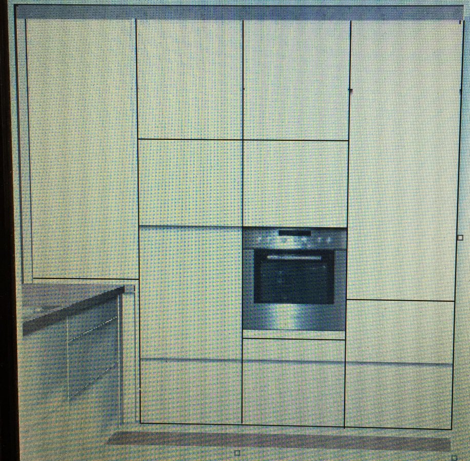

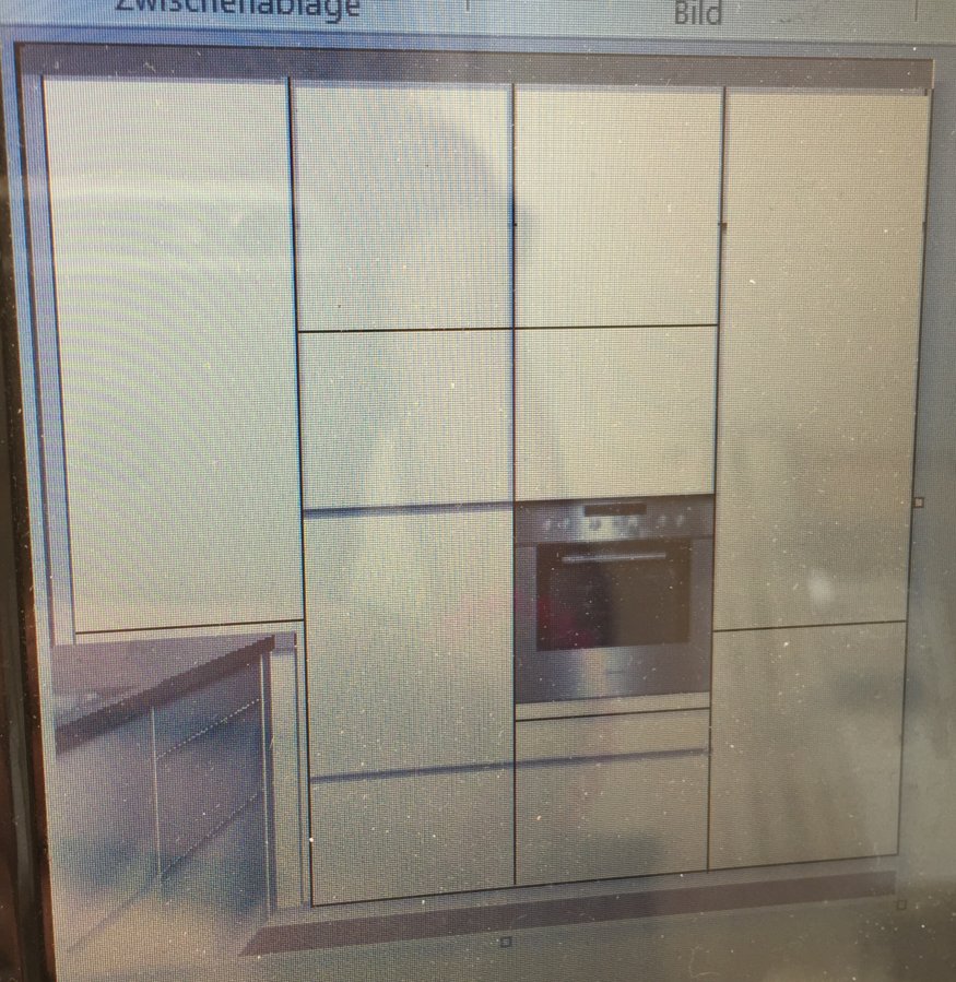

Ich kann mich mal wieder nicht entscheiden. Was mach ich? Hat jemand ne Idee?
Ich plane Häcker Systemat mit vier Hochschränken 227cm mit aufgesetzten Griffleisten.
Nr. 1 ist ein 178er Kühlschrank, der die einheitliche Linienführung natürlich in mitleidenschaft zieht.
Nr. 2 hochgebauter Backofen , darüber Mikrowelle hinter Lifttür.
Nr. 3 hochgebauter Geschirrspüler .
Nr. 4 ist ein Ullaschrank .

Ist Nr. 1 ein reiner Kühlschrank oder eine Kühl-Gefrier-Kombi? Bei ersterem kann man die Linien mit einer gestifteten Front fortsetzen (würde dabei die Fuge oberhalb vom BO aufgreifen). Gleiches gilt für den Ullaschrank .
Es ist ein reiner Kühlschrank und das ist mit der Backofenfuge leider zu hoch für mich zum öffnen.
Die Mikrowelle z. B. sitzt bei mir über dem hochgebauten Geschirrspüler , der wie bei dir ums Eck direkt neben der Arbeitsfläche sich befindet. Vielleicht ist es für dich eine Überlegung Wert, ob du die Mikro auch über den GSP setzt, aus dem Grunde, weil dann der Weg zur Arbeitsfläche kürzer ist, heißt es landet weniger auf dem Boden bei z. B. flüssigen Speisen wie Suppe. Abstellen geht auch leichter und schneller...
Direkt über dem Backofen hätten dann Bleche und Backformen Platz, hat sich auch so bewährt bei mir.
Wenn du den Kühlschrank mit dem BO tauschst, hat die Linie wenigstens eine Art Symmetrie.
Der Weg zum Kühlschrank wäre kürzer. Dass der BO weiter weg ist, ist weniger gravierend, der KS wird viel öfter frequentiert.

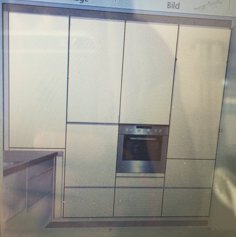

Klar. Hatte ursprünglich mal die Kaffeemaschine über dem Geschirrspüler geplant. Ich muss noch überlegen, ob das nicht vielleicht doch zu hoch ist.
Wie siehts denn mit so einer Variante aus. Minimalistisch. Oder nerven große Drehtüren auf Dauer? Da hinter wäre dann ja immer noch die Mikrowelle .
Mikrowelle hinter einer Drehtür ist nicht empfehlenswert, weil die Tür während der Nutzung dann in Wege steht. Das ist der Grund weswegen immer eine Lifttür abgebildet ist.
Bestelle dir doch einen Backofengriff für den Kühlschrank und lass diesen in selber Höhe von Backofengriff montieren. Willst du unter dem 178er Kühli noch nen Auszug. Das wird viel zu hoch meiner Meinung nach.
Ich mag diese Backofengriffe für Die Fronten nicht. Und des Auszug unten am Kühlschrank dient lediglich der Optik.
Evtl. habe ich nicht verstanden, wie Du's machen möchtest. Manchmal hilft es, die Bilder zu beschriften.
Ich habe die Mikrowelle hinter einer normalen Drehtür. Da ist nichts im Wege, so breit sind die Dinger (oder jedenfalls meine) gar nicht.
Hätte ich eine Drehtür vor meiner Mikrowelle , wäre sie 60 cm breit und in Gesichtshöhe. Für mich ein no-go. Ich rege mich aber auch regelmäßig über diese hier in Deutschland leider sehr verbreitete einflügelige Fenstern, die im offenen Zustand den halben Raum ausfüllen. Die meisten scheinen sie doch aus für mich unerfindlichen Gründen zu mögen, also bin womöglich ich diejenige, die komische Ansichten hat...
Wenn das MW-Fach eine Drehtür hat, blockiert sie im geöffneten Zustand den direkten Zugriff auf die APL. Und weil unmittelbar daneben die Spüle folgt, ist das schlicht unpraktisch.
--- und beim Öffnen und Schließen muß man jedes Mal nen Schritt zurück und dann wieder nach vorne gehen, um sie zur Seite zu drehen. Eine Lifttür ist in Null-Komma-Nichts nach oben platzsparend aus dem Weg geräumt. Da würde ich nicht sparen...
Machs im Zweifel eher praktisch,so sehr liegt deine Hochschrankwand nicht in der Sichtachse.
LG Bibbi
Natürlich könntest Du das Gargut auch woanders abstellen. Aber wenn schon eine neue Küche ansteht, wäre es doch besser das Optimum herauszuholen und mit einem Minimum an Kompromissen auszukommen.
