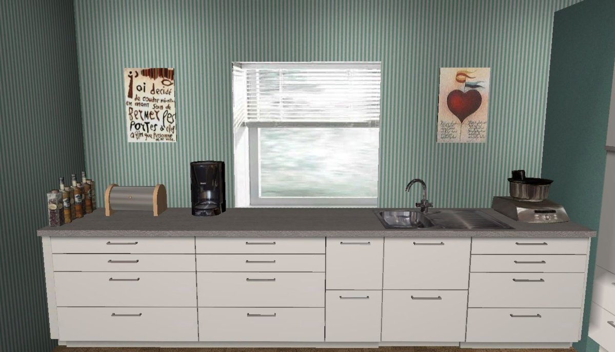

Würdest du gar keine hängeschränke machen? Auch nicht solche wie im ersten plan? Also den ausm küchenstudio ? Sieht etwas kahl aus an dieser Wand oder?
Bärbel123
775
Nein, ich würde rechts und links zwei schöne Bilder hinhängen, da kannst du dich echt inspirieren lassen, wenn alles aufgebaut ist und ich finde auch die Bildansicht bei Angelika sehr hübsch mit aktuellem klaren Design ohne die Hänger. Diese empfinde ich häufig als altbacken.

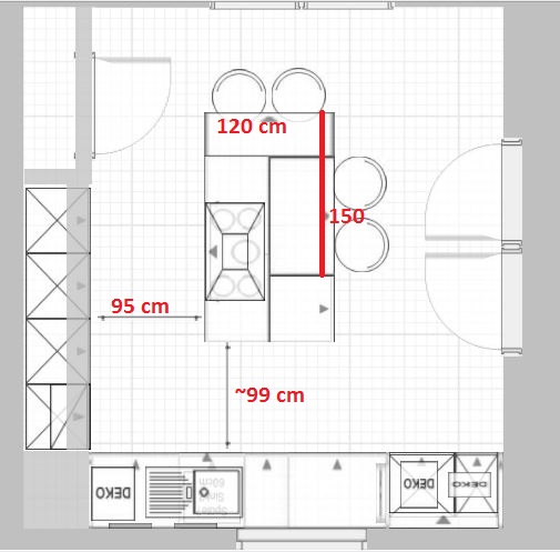

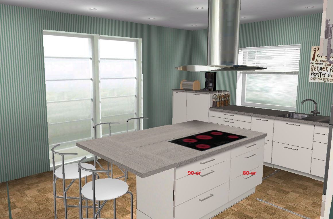

So, ich habe noch mal ein paar sinnige Planungen mit den nun festen Parametern erstellt. Die Spülenseite nun auch 70 cm tief

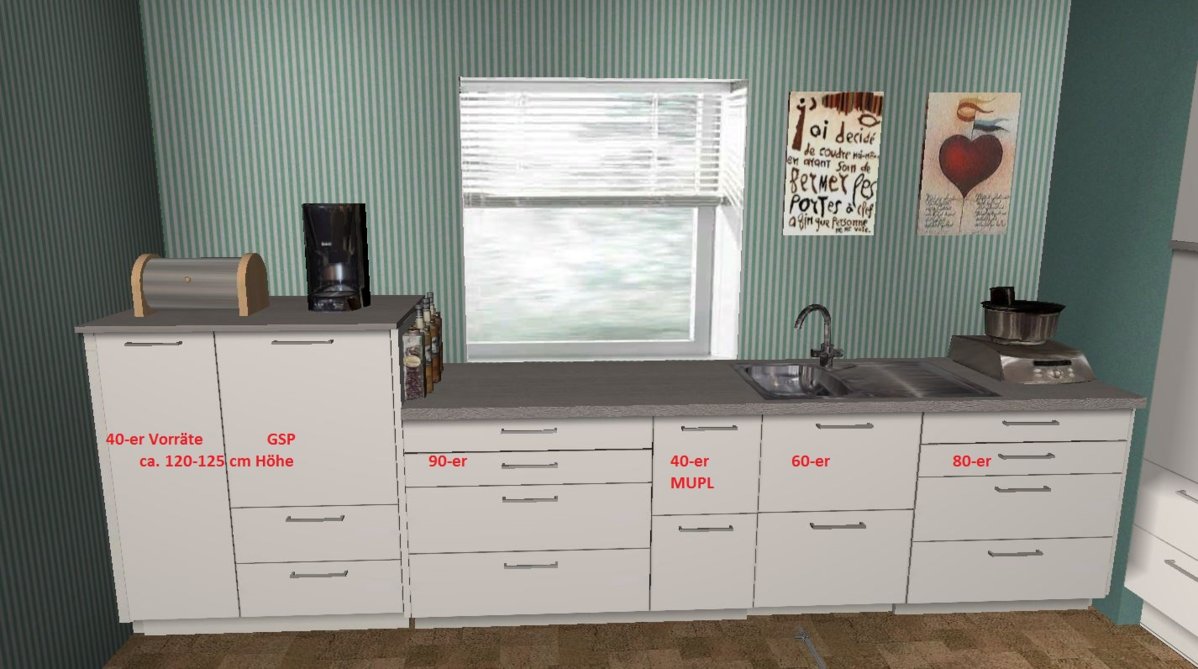

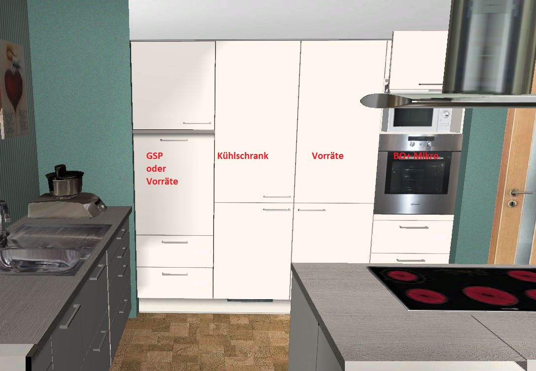

Ich wäre ja nach wie vor dafür, die GSP in der Hochschrankwand unter zu bringen, habe aber auch mal Alternativen aufgezeigt:
Hier weiter der GSP, wo man aber halt auch einen einfachen Hochschrank stellen kann.

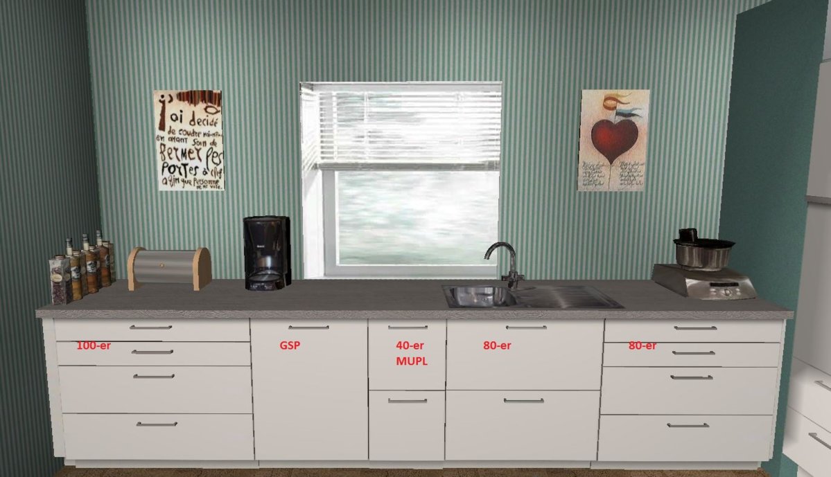

Hier die Spülenseite dazu
100-er, 80-er, 40-er, 60-er, 80-er
Wenn man dann aber trotzdem nicht auf die hochgestellte GSP verzichten möchte, dann links vom Fenster um ca. einen Auszug erhöht, das müsste so bei 120-125 cm raus kommen, dann kann man auch noch gut eine Kaffemaschine o.ä. bedienen und die Keksdose außer Reichweite stellen;-)
Sitzinsel hier mal im 5-er Raster auf 86 cm Höhe, was man ja am Herd ganz gut vertragen kann und auch zum Teig kneten und wenn die Kids mit helfen wollen.
Oder wenn man auf den GSP-Komfort so ganz verzichten will...nati_0512-4-1x.JPG

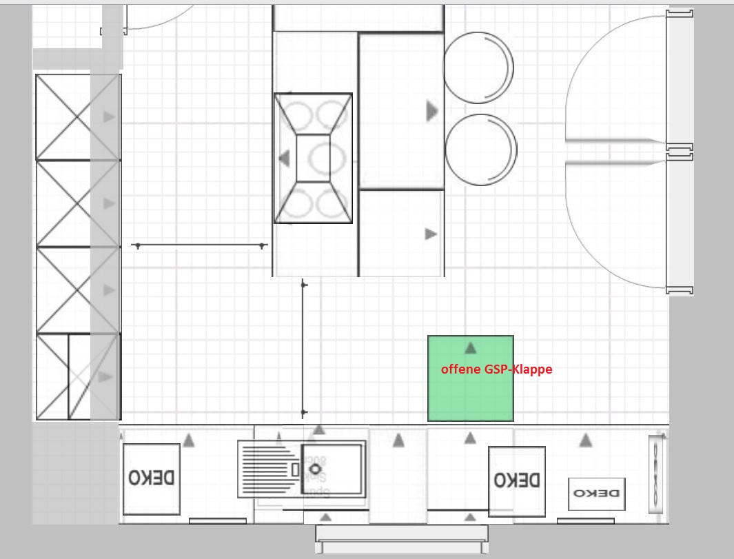

Die GSP sollte aber dann auch aus dem Weg zwischen Herd und Spüle raus sein, so kann sie dann von den Helfern von der Insel aus schon be- oder entladen werden.
Und wie man sieht, muss die Wand nicht kahl bleiben, ohne dass man sie mit Hängeschränken voll pflastert. Später kann man z.B. dort in großen Wechselrahmen auch mal Kinderkunstwerke *ausstellen*, wenn man mag.

Hab jetzt mal geschaut wegen dem Raster. Die Höhe ist 75 cm + AP + Sockel = 91 cm....Was bringen mir denn die 78 cm (also 3 cm mehr) bei einer 6-Rastigen Küche?
Ich werde die Küche am Dienstag ganz genau ausmessen und dann kann man weiter daran arbeiten. 4 Hochschränke werden denke ich nicht passen.

Das bringt dir pro Schrank eine Schublade mehr!
Siehst du in der von mir geplanten Kochinsel, die hat 5-er Raster, weil du ja überlegt hattest, dieses nicht ganz so hoch haben zu wollen, die hat dann 1 Schublade und 2 Auszüge im sogenannten 2-er Raster.
Die beiden Schränke in der Spülzeile haben aber 2 Schubladen (1-er Raster) und 2 Auszüge im 2-er Raster.
Hier auch noch ein Bild dazu:
3534-jpg.155012
Und wenn bei den Hochschränken nicht 4x60 passen, dann kann ja auch der/ein Vorratsschrank 50 oder sogar nur 40 cm breit werden, trotzdem würde ich die ganze Nische mit Schränken füllen.
Viel zu *arbeiten* sehe ich da jetzt auch nicht mehr, es muss ja nun eine Kochinsel werden und alle anderen Möglichkeiten hast du auch als Bild.
