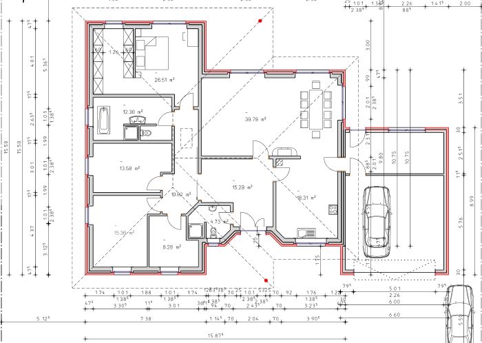

    Hallo ihr Lieben,

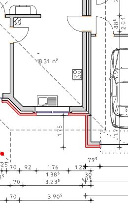

    unser Hausbau kommt immer näher und langsam mache ich die Küchenplanung. Im Grunde weiß ich wie ich die Küche haben möchte und habe die schon teilweise zusammen gestellt, allerdings gibt es da diese eine angehackte Ecke und ich habe keine Ahnung was ich damit machen soll und was überhaupt möglich wäre. Ich füge den Küchengrundriss und meine erste Küchenplanung mal mit bei damit ihr sehen könnt was ich meine.
    Vielen Dank schon mal für die Tipps :-)

    Im Grundriss ist eine BRH von 87,5 cm eingetragen. Die wäre auf jeden Fall für eure gewünschte Arbeitshöhe zu niedrig.

    Hallo Xenia,
    ich hab mal eine Frage zu eurem Hausplan. Gibt es einen Grund, warum der Duschraum/Besuchertoilette gleich neben dem Eingang ist? Wenn jemand von den anderen Schlafzimmern da mal hin muss, muss man erst um die Ecke renne. Auch mehr oder weniger vom "Klo" begrüsst zu werden, ist auch nicht so prickelnd. Ich weiss, so ist das bei RHs, aber ihr habt bessere Möglichkeiten.
    Nur so eine Idee.
    Evelin

    ich wollte die Gästetoilette schon gern außerhalb der Schlafräume haben, sprich wenn Besuch da ist und aufs Klo muss, muss der nicht unbedingt in die nähe der Schlafräume. Welche idee hättest du denn?

    Hi, die Lage des WC´s finde ich nun nicht so schlimm und bisher hat bei uns noch keiner Anstoß am Klo neben der Eingangstür genommen, ist ja auch ne Tür zwischen ;-), aber bei euch könnte man z.B. Tür und Waschbecken tauschen, dann müssen Gäste nicht um die Ecke und steht als Besucher nicht gleich neben der Klotür.
    Je nach Ausführung der Haustür mit viel Glas ist es ja auch nachts nicht so angenehm im Pyjama von außen gesehen werden zu können (jaaaa, Deutsch ist meine Muttersprache;-)).

    Ich würde diesen merkwürdigen, 80er Jahre Rücksprung als erstes beseitigen und alle Wände mit 90Grad Ecken gestalten, sowohl für Küche als auch Toilette viel besser. DieseMerkwürdige Art der Wandgestaltung macht nur Probleme

    Tür und Waschbecken könnte man tauchen ja, wobei man bei uns keine Einsicht hat ins Haus, da können wir auch komplett nackig im Haus laufen *w00t* man müsste jetzt überlegen wo man die Jacken hängen haben möchte, direkt am Eingang oder um die Ecke an der wand.

    so habe jetzt meinen grundriss abgeändert, zum glück besteht noch die möglichkeit, ich denke jetzt müsste es viel einfacher sein, die küche zu planen :-)

    Entferne bitte schnellstens den zuletzt eingestellten Grundriss, denn er enthält eure Namen und die Anschrift des Architekten.
    Und bitte stelle den Grundriss - ohne Namen - noch als pdf. ein, denn die Zahlen sind sehr schlecht zu lesen.

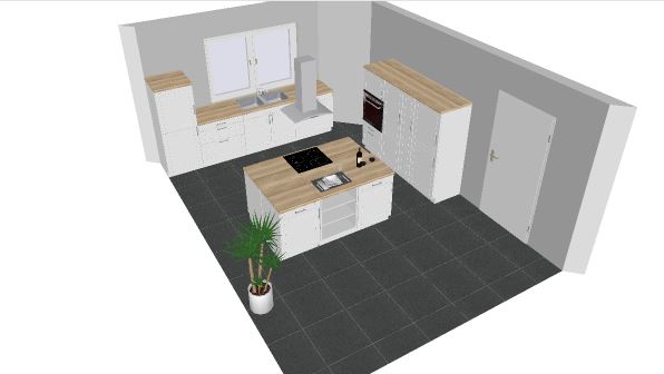

    hab jetzt mit dem neuen grundriss bisschen gebastelt und stelle mir ungefähr sowas vor, aber ihr habt mit sicherheit mehr ideen, bin in solchen sachen einfach planlos :rolleyes:

    Super, wie du den Grundriss abgeändert hast. Wenn die jetzt noch die Tür zum Gästebad nach planunten verlegst und das Waschbecken mit der Toilette tauschst, finde ich nichts mehr zu aussetzen. *dance*
    Befindet sich in der Küche planunten links ein Kamin und welche Türen sind geplant? Glas oder normale Türen?

    ja mit der toilette rede ich nochmal mit dem architekten und wir gucken mal ;-) genau in der küche in der ecke ist der anschluss für den kamin für das wohnzimmer, die türen sind normal, keine glasstüren
