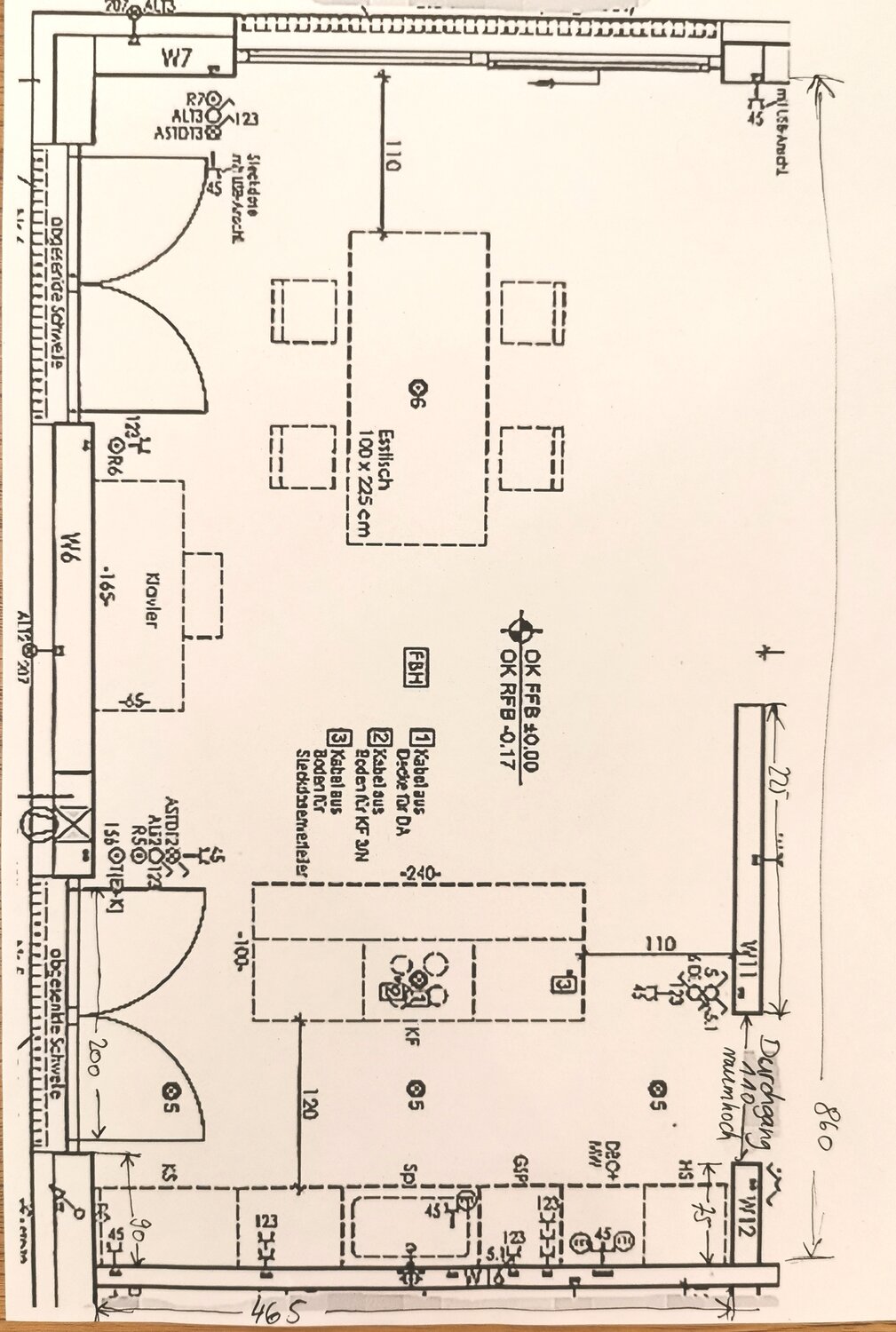

Guten Abend,
wir haben uns gerade hier angemeldet, weil wir Hilfe und Ideen zu unserer Küchenplanung benötigen. Es handelt sich um einen Neubau und die Anschlüsse können noch bis Ende September frei geplant werden, wo wir sie gerne hätten. Im Moment gibt es die Planung, die auf dem Grundriss zu sehen ist. Allerdings sind wir damit noch nicht ganz glücklich. Vermutlich wäre es besser, die Spüle auf die Insel zu setzen, da wir dort viel öfter sind. Die Insel würden wir auch tiefer besser finden, 110 oder 120. Das Kochfeld an der Wand bräuchte dann auch keine große Berbel und die Abzüge nach unten gefallen uns nicht, da wir ein großes Kochfeld möchten. Sollten aber Spüle und Kochfeld wirklich direkt gegenüber liegen?
Wichtig ist uns zudem ein großer Kühlschrank, weshalb hier ein Einbau Kühlschrank und ein kleines Gefriergerät geplant sind. Die Einbau Kombigeräte sind uns zu klein im Kühlbereich. Am liebsten hätten wir einen großen side by side, aber wir finden keine elegante Lösung. In den hwr passt leider nichts weiter. Weiterhin hätten wir gerne einen Müll auf Arbeitshöhe , nicht unter der Spüle. Ein Dampfbackofen halbhoch und Platz für den Vitamix, die Kaffeemaschine und Mühle.
Wir freuen uns über jeden Tipp!
Schönen Abend noch

Noch ein Nachtrag. Wir hätten den Kühlschrank lieber unten rechts beim Durchgang und nicht bei der Terrassentür.
Viele Grüße Positano
ich tue mir mit dem Plan schwer. Gibt es einen vermaßten Architektenplan?
@Positano .. mir fehlt auch die Info, wo es rechts mit dem Durchgang hingeht, wo man überhaupt in die Küche kommt, Terrasse planlinks?
