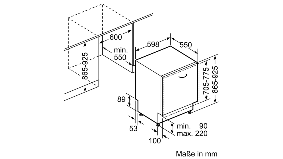

Meine Küche wird durchweg grifflos. Die Korpushöhe betragt 780mm, sowie 100mm für das Sockel . Da ich das Gesamtbild nicht durch einen Griff am Geschirrspüler verderben möchte, muss hier natürlich auch eine grifflose Variante her.
Laut Hersteller ist für den SBV68MD02E eine Front mit einer maximalen Höhe von 775mm vorgesehen. Da ich für die Fronten ein Spaltmaß von 3mm habe, benötige ich eine Front von 777mm. Ist diese ohne Probleme zu montieren? Auf was muss ich gegebenenfalls achten?
Die technische Zeichnung des Geschirrspülers habe ich mit beigefügt.
Ich bedanke mich im Voraus für die Unterstützung!
Viele Grüße
Die Maße passen,du musst nur die Sockelblende 1 cm in Gerätebreite ausklinken damit die Front einschlagen kann.Gilt für normale Küchen,nicht für Küchen mit Greifraumprofil .Da passt nur ein 82er ,weil man unter das Profil muss.
Hallo bibbi,
vielen Dank für die Rückmeldung. Dann werde ich das in Angriff nehmen, wenn die Küche steht und nur noch die Sockelblende verbaut werden muss.
Zum Glück habe ich mit Tip-On geplant und nicht mit einem Greifraumprofil . :-)
Eine andere Idee die mir noch in den Sinn gekommen ist, ist den Geschirrspüler einfach 2mm abzusenken. Klar schaut dann die Front 2mm über, aber das würde mich persönlich nicht stören. Habe ich da eventuell einen Denkfehler? Die Befestigung findet ja ohnehin an den benachbarten Schränken statt.
