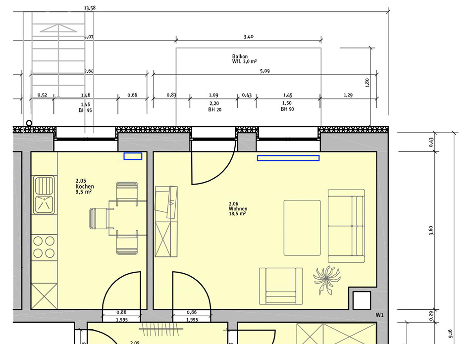

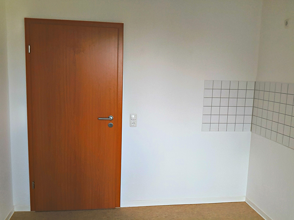

Liebe Küchen-Community,

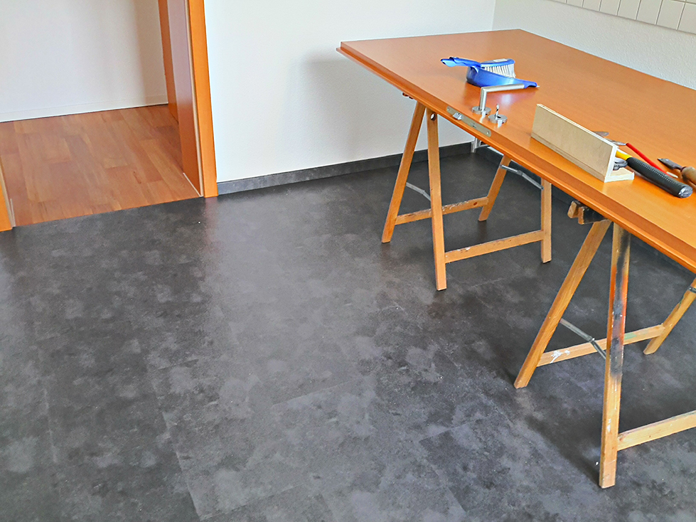

ich stehe vor einem Dilemma. Der Einzug in die erste eigene Wohnung ist mit viel Freude und Erwartungen verbunden, gleichzeitig fühle ich mich vorallem im Küchenbereich etwas überfordert. Seit ca. 3 Wochen beschäftige ich mich intensiv damit und komme einfach nicht so recht voran. Daher wende ich mich hilfe- und ratsuchend an Euch, da Eure Erfahrung und Weitsicht mir helfen wird, viele Fehler zu vermeiden.
Wie Ihr dem Grundriss entnehmen könnt ist die Küche 9,5 qm groß. Wünschen würde ich mir eine Küchenzeile, die Vormieter hatten eine L-Küche, welche auch nicht schlecht aussah, aber insgesamt den Raum sehr eng wirken ließ. Einen Essplatz möchte ich auch verwirklichen. Ich war bereits bei IKEA und habe mir die METOD Küchen angeschaut, wovon mir auch ein, zwei Exemplare gut gefielen. 2 Beratungen im Küchenstudio liefen sehr frustran - hier hatte ich oft das Gefühl, dass man mir nur mein Geld aus der Taschen ziehen wollte und wenig an einer Umsetzung meiner Vorstellungen interessiert war. Nicht zuletzt daher fühle ich mich auch überfordert und ein wenig allein gelassen. Meine Anforderungen an eine Küche waren:
modernes Design, vielleicht Hochglanz (Die gelb-graue METOD Küche bei IKEA sagte mir sehr zu), den Küchenfußboden habe ich durch graues Vinyl ersetzt; ich benötige eine Kühl-Gefrierkombi, da ich gerne auf Vorrat koche und einfriere (integriert passt sicher besser in die Küche, obwohl ich auch mit freistehend kein Problem hätte), ob Backofen und Herd ganz klassisch zusammen oder Backofen lieber in einem Hochschrank weiß ich ehrlich gesagt nicht einzuschätzen, in die Küche möchte ich auch den Staubsauger und Putzmittel unterbringen (daher imponierte auch hier die IKEA Lösung mit dem "Putzschrank"), Mikrowelle separat oder integriert, Wasserkocher und Toaster sind vorhanden und benötigen einen Stellplatz, Geschirr und Töpfe für einen 1-Personenhaushalt (muss ich aber alles noch kaufen), Getränke möchte ich auch im Schrank verstauen. Den hässlichen Fließenspiegel möchte ich mit solchen WandPanels verdecken - Problem ist, wie auf den Bildern erkennbar, dass der Fließenspiegel bis an das Fenster heran reicht...
Die Auswahl und Unübersichtlichkeit erschlägt mich.
Für Eure Ideen, Ratschläge, Erfahrungen bin ich sehr dankbar.
Andreas
Bestandsbau, Umbauten ausgeschlossen
Körpergrössen aller Hauptbenutzer (wegen Arbeitshöhe ) in cm: 177cm
Brüstungshöhe des Fensters (in cm): 95cm korrigiert: 89cm
260cm
Kochfeldbreite ca. (in cm)?: 60cm sollten meiner Meinung nach ausreichen
Geplante Heißgeräte: Standmikrowelle, Einbaumikrowelle, Backofen
in der Freizeit für Frühstück, Mittag und Abendbrot, ansonsten zum Abendbrot essen
Welche Arbeitshöhe ist angedacht (in cm)?: noch unbekannt
Was steht auf der Arbeitsplatte oder soll dort stehen?: Kaffeevollautomat, Wasserkocher, Toaster
Welche weiteren Küchenmaschinen müssen in der Küche untergebracht werden?: Handrührgerät, Pürierstab
Was soll in der Küche außer den Standards untergebracht werden?: ALLE Vorräte, Getränkekisten, Staubsauger/Wischer etc., Geschirr komplett (nichts in Ess-/Wohnzimmer)
Wie häufig wird gekocht?:
(fast) täglich 1x warm
Wird alleine gekocht? Oder auch gemeinsam? Mit und für Gäste?: ich koche oft allein, manchmal auch zu zweit oder für Gäste. Dies ist jedoch die Ausnahme
Biomüll, Gelber Sack Müll, Restmüll
Steht schon ein Küchenhersteller fest oder wird bevorzugt?: Präferenz bis jetzt IKEA, da mir andere Küchenhersteller durch Beratung im Küchenstudio nicht näher gebracht werden konnten
Steht schon ein Gerätehersteller fest oder wird bevorzugt?: NEFF , Siemens wären die bevorzugten, aber ich könnte auch mit den IKEA GEräten leben trotz einiger negativer Meinungen im Bekanntenkreis

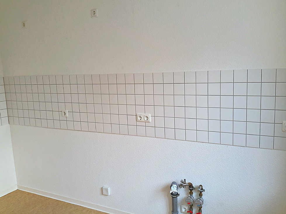

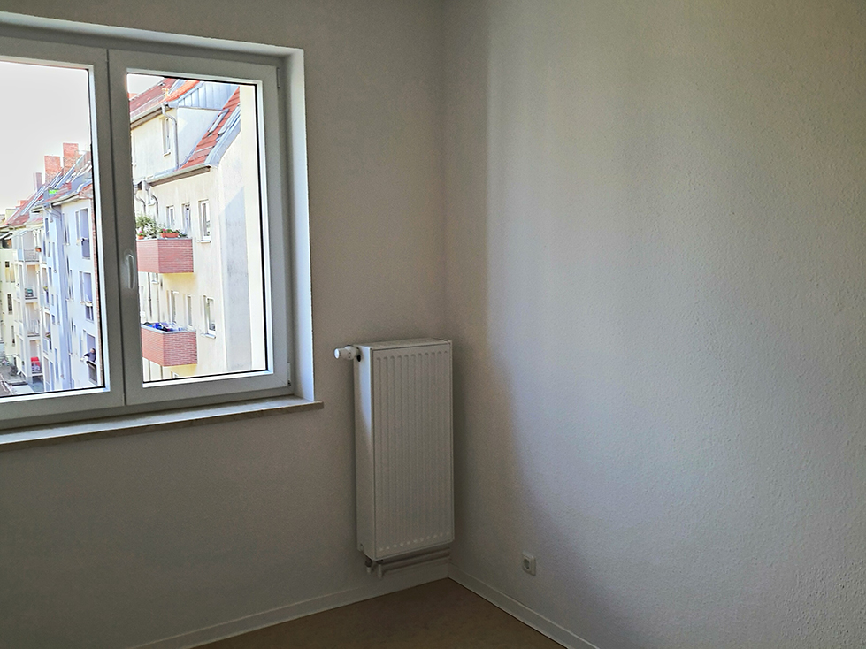

Du willst nur eine Zeile bei einer Wandlänge von 360cm: davon entfallen 5x60cm auf Kühlschrank, Kochstelle, Arbeitfläche, Spüle, GSP. Bleiben Dir noch 60cm, wovon Du 5cm für den Wandanschluss und die Wange rechts vom GSP benötigst und dir dann noch 50cm für einen Putzschrank bleiben, sowie nochmal 5cm für den Wandanschluss.
Vielmehr Wahl hast Du da nicht - vorausgesetzt, dass der Sanitäranschluss bei meiner Rechnung auch wirklich in den Spülenschrank fällt.

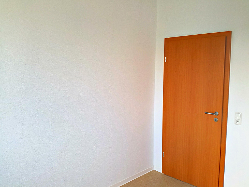

Wenn ich es richtig sehe wirst Du noch auf weitere Probleme stoßen :
  • Die Brüstungshöhe hast du mit 95cm angegeben, glaube ich aber nicht, da der Fliesenspiegel auf gleicher Höhe ist und dies wäre ungewöhnlich.
  • Der GSP kann wahrscheinlich nicht rechts vom Wasseranschluss stehen, da das Rohr vom Abwasser zu weit vor der wand ist. du brauchst eine tiefere APL, doch diese würde im Fenster stehen.
Miss noch mal den Raum und erstelle einen Plan mit Steckdosen / Wasser etc.
Handelt es sich um Eigentum?
Wie viele Steckdosen befinden sich an der Wand zum Wohnzimmer?
Hallo Leute,
ich hab nochmal gemessen. Die Höhe vom Boden bis zum Fliesenspiegel und zum Fensterbrett sind 89 cm, die Maße im Grundriss sind also nicht korrekt. Ich habe jetzt ein professionelles Raumaufmaß bestellt. Falls dies verfügbar ist, stelle ich es hier mit rein.
Steckdosen an der Wand zum Wohnzimmer habe ich nur 1 (in der Nähe der Heizung)

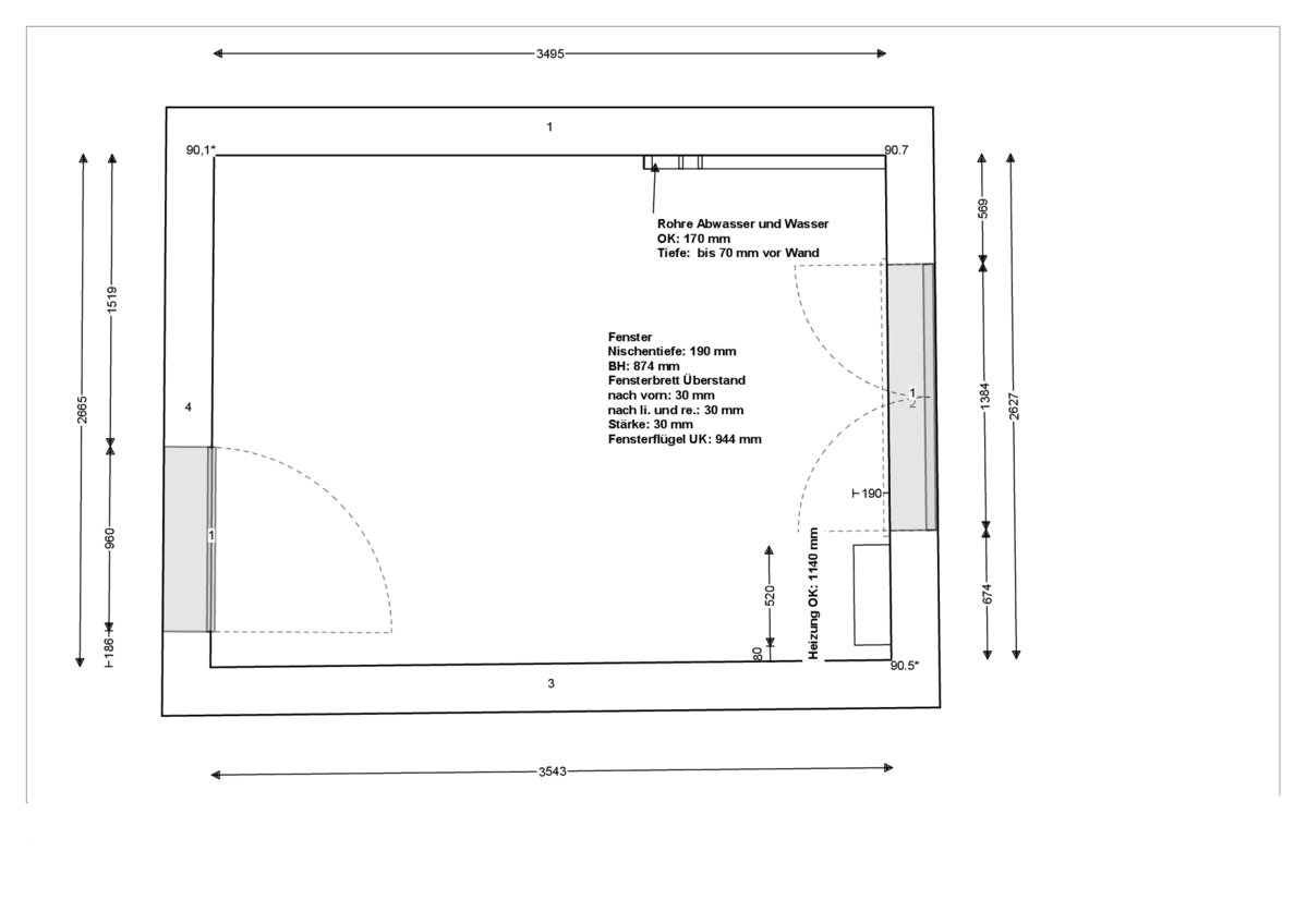

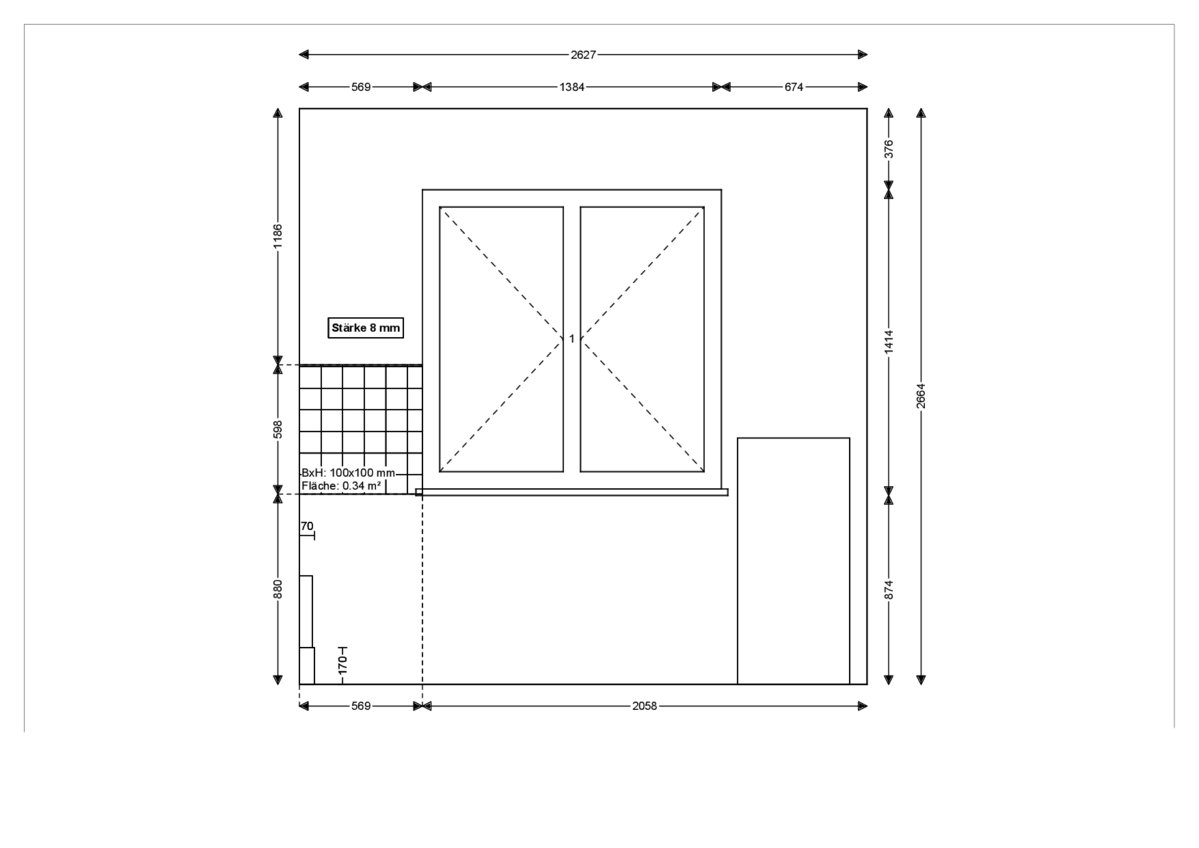

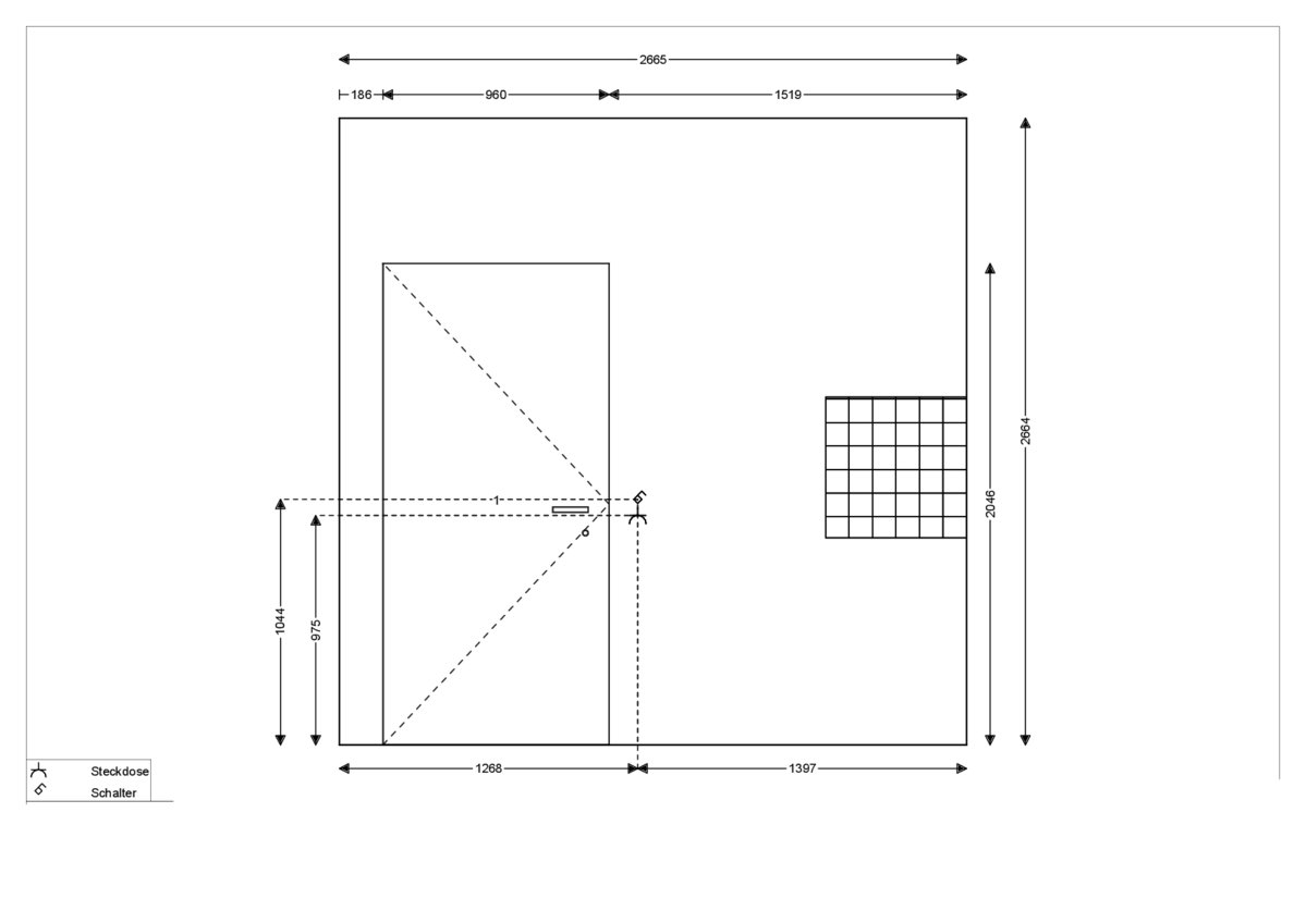

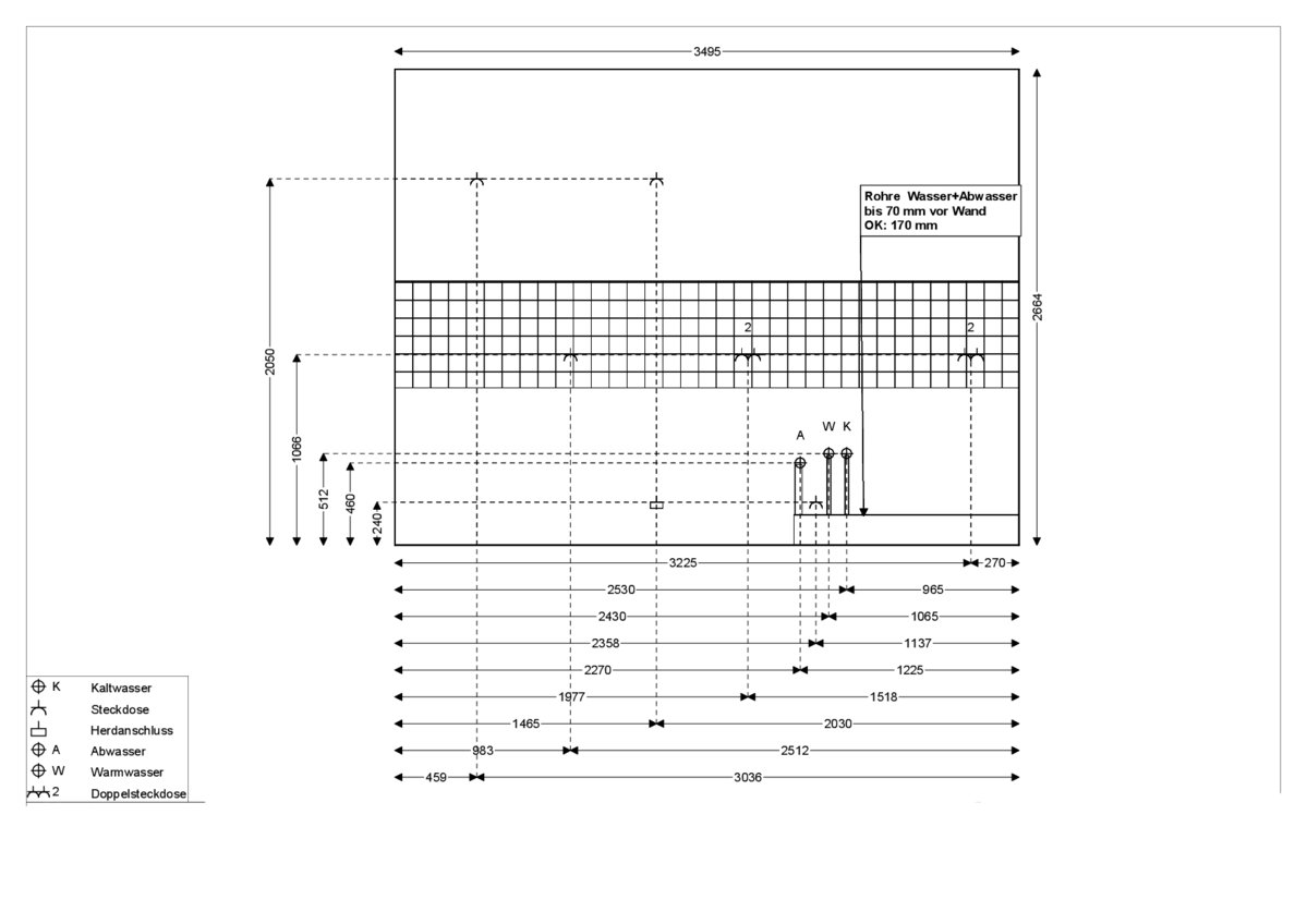

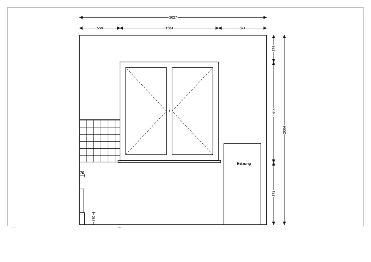

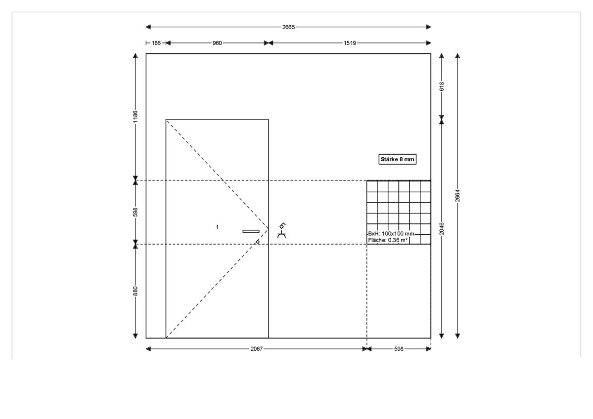

Liebe Community,
endlich ist der Plan vom Raumaufmaß da.
Besten Dank für Eure Hilfe.

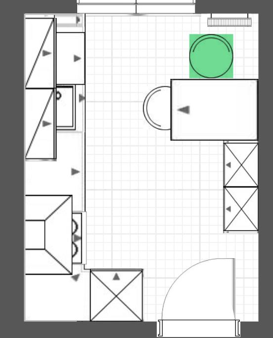

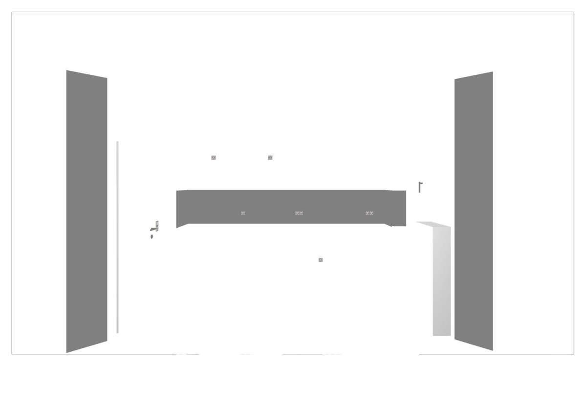

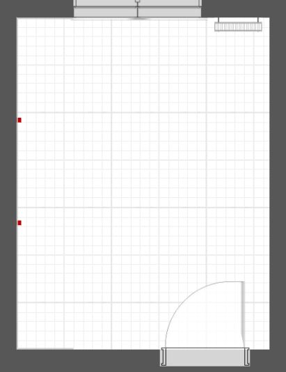

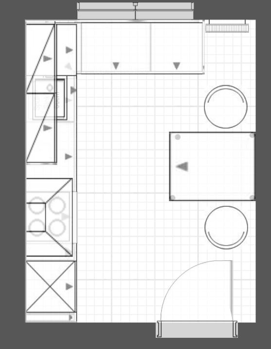

Ich habe einmal deinen Grundriss im Alno angelegt. Dass die Küche jetzt nicht genau im 90Grad-Winkel ist, habe ich außer Aucht gelassen. Ich habe den Grundriss nach deinem Gesamtgrundriss im Eröffnungsthread angelegt, damit es nicht zu Begriffsverwirrungen kommt.
Bitte kontrolliere die Maße. Die beiden rote Punkte stellen den Wasser- und Herdanschluss dar.
Nach meiner Überzeugung kommst du um ein L nicht herum. Aber genaueres wird die Planung ergeben.

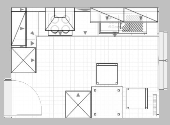

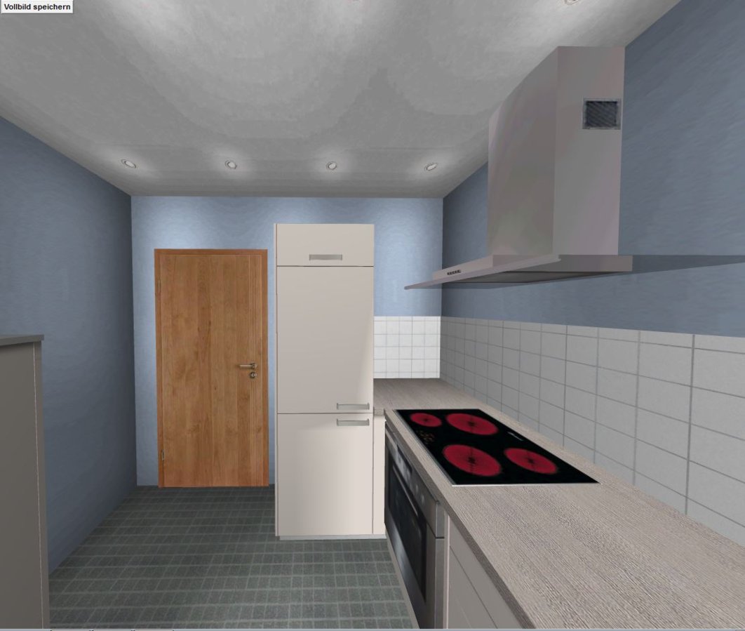

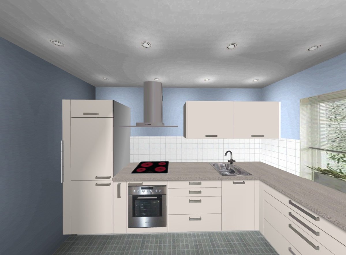

Ich habe fertig, bin aber mit der Plaung nicht ganz glücklich. Ich habe eine Arbeitshöhe von 94 cm zu Grunde gelegt, damit das Fenster noch vollständig zu öffnen ist.
Die Fensterseite habe ich dir wegen des Heizkörpers und der niedrigen Brüstungshöhe frei gelassen. Allerdings bestände die Möglichkeit, die Fensterbank mit der AP abzudecken. Dazu müsste diese Zeile um 3 cm Vorgezogen werden. Müssten wir ausprobieren, ob dies viel bringt.
Nun zur aktuellen Planung (du hast einfach zuviele Anforderungen an den Raum):
Beginnend planunten rechts:
Kühlschrank
tote Ecke - lies hierzu "Warum tote Ecken gute Ecken sind"
planlinks, ab toter Ecke, in Übertiefe 70 cm:
Kochfeld mit BO - dazu muss der Heranschluss verlängert werden
90er Auszug 1-1-2-2 oder 60er Auszug und 30er MUPL
60er Spüle ohne Abtropfe
GSM
15 cm Blende wegen Winkel, genaueres ergibt das Aufmaß, Die Blende muss wegen der Fensterbank etwas ausgeklinkt werden.
Planunten:
2x 50er Drehtürenschränke, tiefenreduziert auf 40 cm und in ca. 149 cm Höhe. Hier Platz für Putzmittel, Getränkekisten etc.
Sitzplatz in Arbeitsplattenhöhe mit den Maßen 70 x 100 cm. Es könnte aber auch ein normaler Tisch werden.

Ich lese gerade dein Budget, da muss auf jeden Fall bei der Planung abgespeckt werden oder ist der Preis ohne Geräte nur für die Möbel?

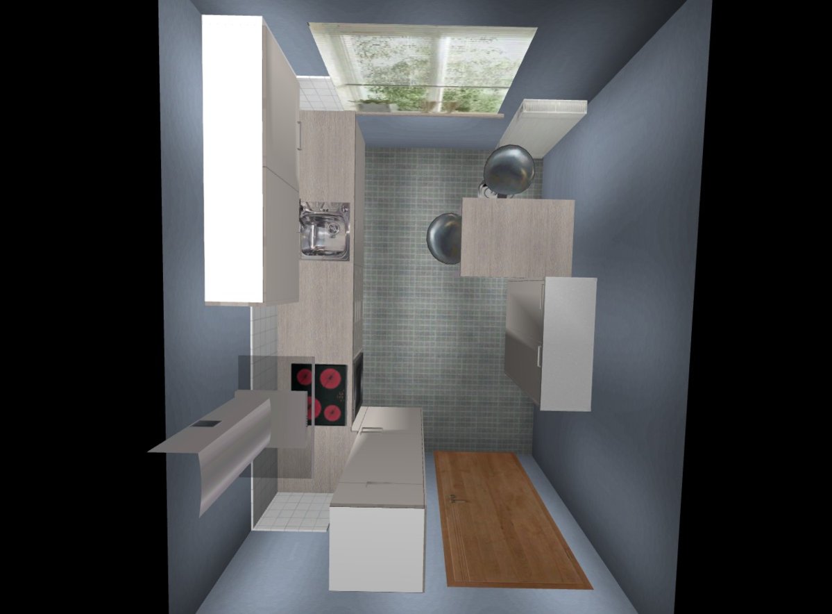

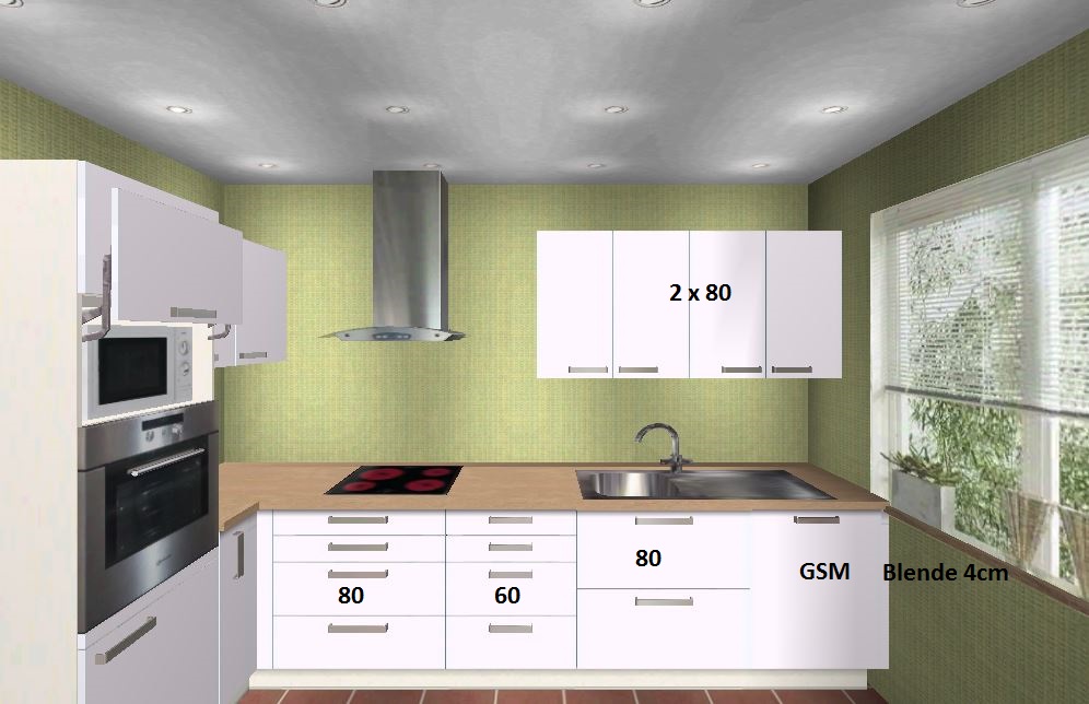

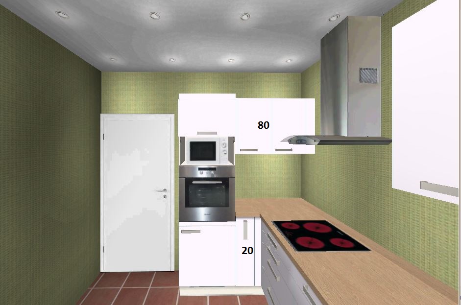

Nun die Planung unter Einbeziehung des Fensters.
Vorteil:
1 80er US mehr
schöner Arbeitsplatz vor dem Fenster
Nachteil:
Der Besen- und Vorratsschrank musste weichen.
Beginnend planlinks unten:
Belnde
Kühlschrank
20er Drehtür für Bretter, Backbleche etc.
60 Herd mit BO
80er Auszug
50er Spüle
Tote Ecke
planoben ab toter Ecke, Zeile um 3 cm vorgezogen wegen Fensterbank:
80er Auszug
GSM - Verlegung der Schläuche im Sockelbereich
Wange
Sitzplatz

Oh wow, Mela, ich bin echt sprachlos und gerührt von Deinem Engagement. Herzlichen Dank dafür. Dein zweiter Entwurf gefällt mir sehr gut, es fühlt sich "richtig" und "stimmig" an. Getränkekisten könnte man bei dem zweiten Entwurf schlicht einfach in den Bereich der Heizung stellen - für einen Singlehaushalt wie meinen kein Beinbruch :-) 5000 EUR sind deiner Meinung nach knapp bemessen? Oh. Weil eigentlich war das Budget gedacht für Möbel und Geräte.
Hallo, ein 6er Raster wird definitiv zu teuer. Der GSP kann nur mit übertiefer Apl rechts neben dem Wasser stehen, da die Rohre vor der Wand liegen.
Andere Schränke müssen ausgeklinkt werden oder bei 170mm Füssen diese versetzt werden.
Als Hersteller dürften Impuls oder Burger mit relativ einfachen Geräten in Frage kommen.
Bei Melas Planung muss nur der Spülenschrank bearbeitet werden.
Also heißt das, dass ich mit einer IKEA Küche gar nicht weiter rechnen und planen kann/darf, weil die Maße meiner Wohnung ungünstig sind? :-(
vielleicht hab ich nicht alles richtig gelesen, aber wenn ich am Fenster eine 4cm Blende lasse, passt das Fensterbrett unter der AP in einen "Blendenschlitz" oder nicht?
Die Zeile ist min 10cm vorgezogen, das Wasser passt an der Stelle.

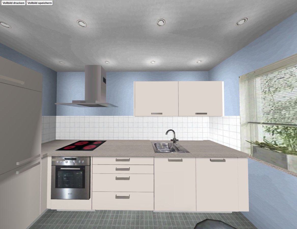

Dann in IKEA weiter
GSM
80er Spülen US 3-3
60er US
80er US mit Kochfeld
danach 20er US für's Öl/Blech
60er HS für BO
der Kühli steht solo auf der anderen Seite.
