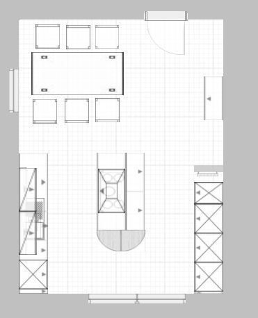

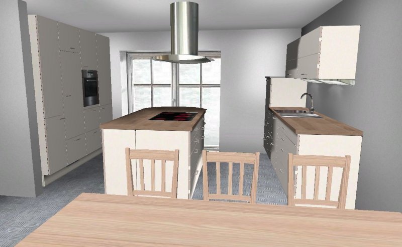

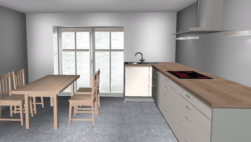

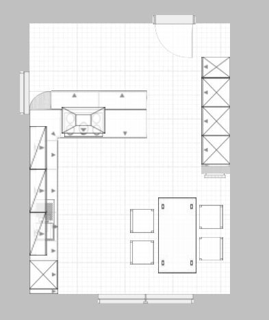

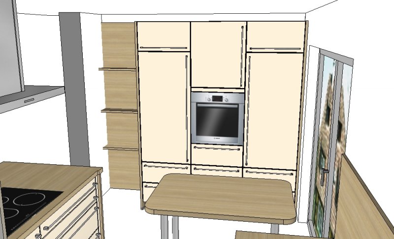

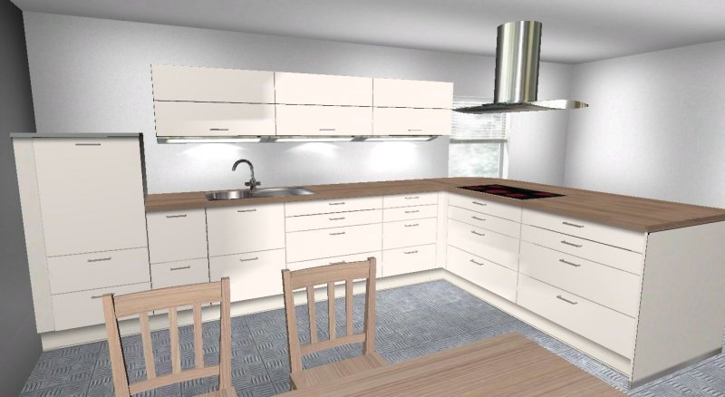

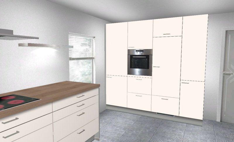

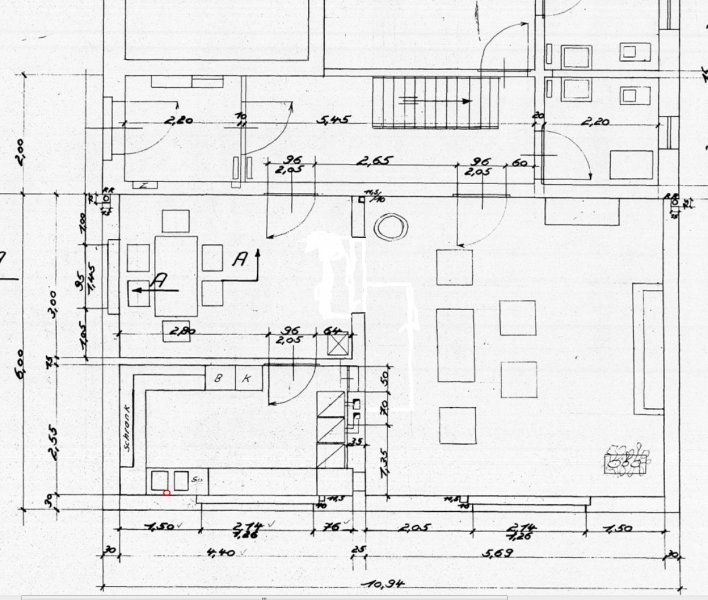

Hallo!
Schönen Gruß an die Gemeinde! Lange Zeit schon plane ich unsere Küche, natürlich auch mit Anregungen aus diesem Forum. Insofern haben da schon einige mitgewirkt. Dies ist jetzt fast der Plan nach dem wir unsere Küche bestellen werden. Es handelt sich um eine Schüller Küche von einem kleinen Küchenstudio hier bei uns in Castrop-Rauxel. Die einzelnen Funktionen der Küche sind meiner Ansicht nach (den Umständen entsprechend) ziemlich optimiert.
Vorab: Wir werden die Wand zwischen Küche und Esszimmer herausnehmen lassen, das Fenster kommt heraus und wird durch eine 2-flügelige "Terassentür" ohne Mittelholm nach außen öffnend ersetzt. Fliesen (Fußboden und die beiden an der Wand) kommen heraus, für den Boden kommen dann wohl sieht-aus-wie-Holz-Fliesen (Optik muss Frau noch auswählen), an der Wand Nischenverkleidung wie Arbeitsplatte in Ulme. Elektro mache ich komplett neu. Heizkörper kommt von unter dem Fenster hochkant an die Wand linker Hand zur ehemaligen Tür rein. Die bereits vorhandene Induktionsplatte wandert von der Wand planrechts zur neuen Kochhalbinsel.
Vorräte und große Sachen wie Wok, Fritteuse, Fondue, etc. stehen hinten im Abstellraum, Da befindet sich auch ein Kühl-/Gefrierschrank.
Es wird eine Schüller C 2013 Mora Mattlack Magnolia mit Edelfarbenen Stangengriffen und APL und Nischenverkleidung in Ulme.
Vorhandene Geräte:
Kühlschrank Liebherr IKB2420
Bosch Induktion 80cm Typ habe ich 'grad nicht zur Hand
Neue Geräte:
Backofen Bosch HBG73 B550
Geschirrspüler Bosch SBV69N00EU
Spüle Blancostatura 6 S-IF
Armatur Blancotivo-S für Niederdruck
Dunstesse Berbel Inselhaube Smartline
(Beim Preis habe ich a weng Bauchschmerzen, aber meine Wahl bei Siemens lag bei Google auch schon bei 1,3 tEURO und da wir ja nun quasi im Esszimmer kochen, dachte ich mir wenn-schon-denn-schon.)
Als Raster habe ich mich auch schon schnell von 1-1-2-2 überzeugen lassen. Mein KFB hatte noch die 360 cm Schubladen hinterfragt, aber die bekomme ich schon voll mit Besteck, Gewürzen, Kram, Kochutensilien die nicht mehr an Haken hängen, Messerklotz kommt auch in Rente.
Der Bio Müll kommt natürlich direkt unter die APL Naber 8012431
Die Sockelbeleuchtung Naber Lumica Cosi will ich auch haben 2x3 St und 1x6 St.
So einen Kabeldurchlass brauche ich auch noch. Alternativ.
Am Anfang der Kochinsel steht an der Wand die Espressomaschine und die Kaffemühle, da die Steckdosen dann nur 20cm weit weg sind liegt dann etwa noch 2x 15, mtr Kabel so rum. Das will ich in dem Kabeldurchlass verstecken.
Ansonsten möchte ich nichts rumstehen haben (Wasserkocher, Messerklotz, Kochutensilien kommt alles in die Auszüge).
Als Deckenleuchten wollte ich eigentlich einen Kasten an der Decke an der Wand entlang mit LED Einbau-Downlights, aber der Kasten kollidiert mit dem Rolladenkasten und dem Auslass der Haube. Jetzt sind einzelne Downlights geplant.
2 über dem Tisch in der Küche , einer über der Spüle und je einer links und rechts von der Haube (in den 3 Gruppen schaltbar und die über dem Tisch idealerweise dimmbar). Als Leuchtmittel habe ich mir LED Spots (wie 50W Halogen) oder als E27 vorgestellt.
Als Arbeitsplatzbeleuchtung unter den Oberschränken ist für mich die bereits vorhandene 150cm 58W Leuchtstoffröhre die 1. Wahl. Keine andere Lösung bietet mir so eine ideal ausgeleuchtete Arbeitsfläche. Das ist auch der Grund für den Blendrahmen um die Oberschränke. Vielleicht gibt es das Teil ja mittlerweile ein wenig filigraner.
Schalter und Steckdosen sollen Busch-Jäger edelstahl pur sein.
Mein Budget hatte ich dann mal schnell korrigiert von 15t EURO für alles zusammen auf 15t EURO nur für die Küche :rolleyes:
+Maurer
+Fenster
+Heizung
+Fliesen
+Elektro/Schalter/Lampen
In der Nische bei der Heizung befindet sich hinter der Verkleidung übrigens noch ein Schacht. Von da kommen die Versorgungsrohre. Der sollte zugänglich sein. Das hat mein KFB mit einer Nischenverkleidung gelöst, die unsichtbar bei den Regalhaltern an der Wand fixiert wird und zerstörungsfrei durch lösen einer Schraube bei Bedarf wieder abgenommen werden kann. So ist der Plan.

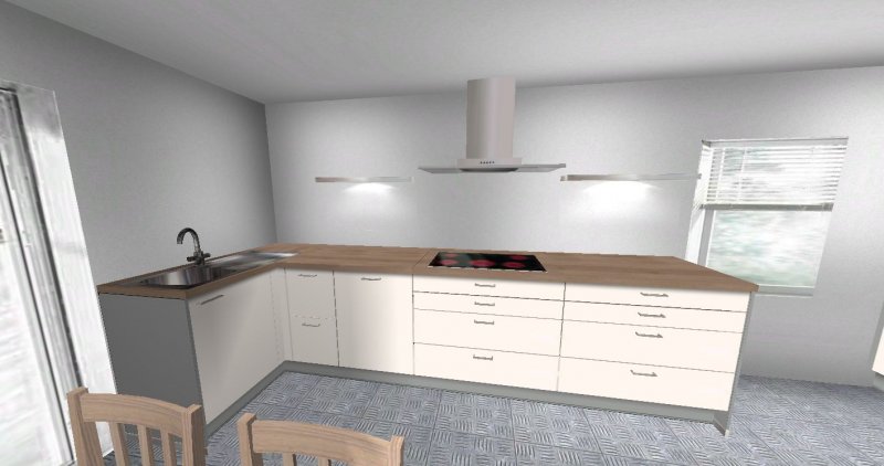

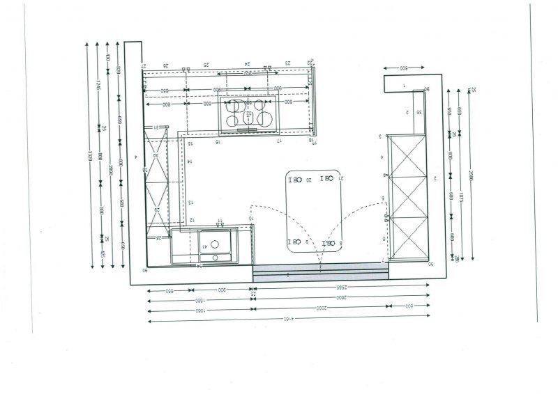

Jetzt möchte ich gerne Eure Meinung zu unserer Planung hören, habe ich etwas wichtiges vergessen?
Bitte ein wenig Nachsicht, alle Feinheiten des Alnoplaners sind mir nicht so geläufig. Ich denke man sieht was mein Plan ist und was vom KFB kommt.
cu, Martin

Hallo Martin,
ich verstehe noch nicht so ganz. Wenn Ihr schon ein Esszimmer schon habt u ess Jetzt mit der Kueche kombinieren moechte, warum noch Essgruppe in der Kueche geplant? Oder ist die gezeichnete Essgruppe vor der Kochinsel die Hauptessgruppe vom Esszimer eingezogen? Wenn 2 Essgruppen, dann wuerde ich die in der Kueche weglassen u die Kueche grosser machen wie uebertiefe Zeilen f mehr Stauraum.
Darf ich fragen, welchen Hersteller Ihr fuer die Holzoptikfliesen plant? Ich suche auch noch fuer unseren Bau welche. Bisher haben wir bei Marazzi Kolektion Treverk vorlaeufig vorgemerkt.
Vielen Dank u LG, H-C

... ich bin verwirrt: also die Wand zwischen Küche und Esszimmer wird entfernt - und ihr wollt trotzdem in der Küche nochmal einen vollwertigen Essplatz haben?
Man kann Gewohnheiten auch hinterfragen: wäre es nicht sinnvoller in der Küche z.B. einen Essplatz auf APL-Höhe einzuplanen, woran man an leicht erhöhten Stühlen sitzt.
So wird das alles ja furchtbar beengt. Ja, ihr habt das bisher so - aber muss man einen schlechten Zustand wirklich perpetuieren?
Ein erhöhter Sitzplatz ist auch viel netter, wenn noch einer in der Küche was tut und der andere schon sitzt.
Da die Wand zum Essen weg ist, bin ich ziemlich sicher, dass ihr auch den Esstisch mehr nutzen werdet als bisher.
AW: Endspurt: Neue Küche im Altbau
dieser reingequetschte Essplatz im Küchenraum ist irgendwie total am Thema vorbei. **find ich** ;-)
So wie Vanessa schon vorgeschlagen hat, wäre ein Sitzplatz in APL-Höhe zweckmäßiger, da man dann noch zusätzliche Arbeitsfläche gewinnt.

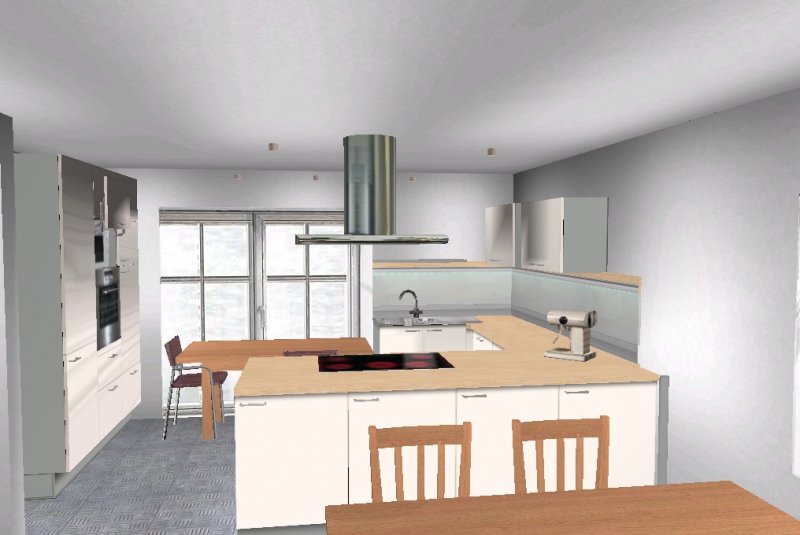

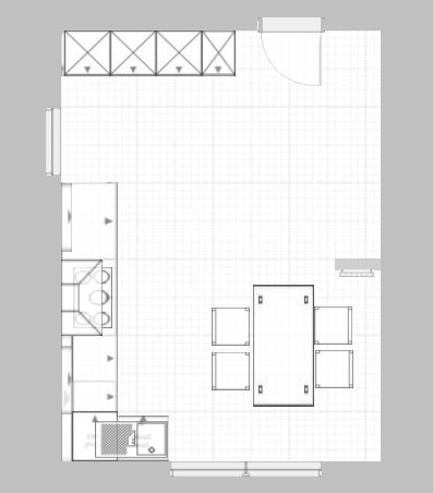

Hallo Martin,

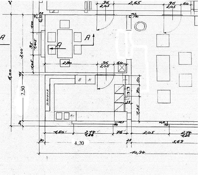

ich habe mal drei Pläne gemacht, was man aus eurem Küchen-Esszimmer noch so machen könnte, bitte nur als *Stellproben* nehmen, Feinheiten habe ich noch nicht berücksichtigt ;-)
Plan 1, gesamter Essbereich vor dem *schönen* Fenster, Arbeitszeile in übertiefe; Eckspüle, damit eventuelle Anschlüsse frei zugänglich bleiben
Es folgt Plan 2:cool:
  • Martin-1.KPL
  • Martin-1.POS
Plan 2, wie versprochen:
Mit Kochhalbinsel (falls da Herzen dran hängen;-)) hochgebauter GSP an der Wand, keine Rücksicht auf die Anschlüsse genommen, Hochschrankwand mal andere Seite, gefallen tut es mir aber so nicht:rolleyes:
Es folgt Plan 3
  • Martin-2.KPL
  • Martin-2.POS

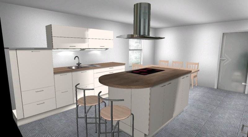

Plan 3 :cool:
ein 3 Zeiler mit echter Kochinsel, hochgebaute GSP, kleine Sitzmöglichkeit an der Insel, größerer Familienesstisch (90x190 cm) wir haben 180 cm und sitzen sehr gerne daran, da kann man sich ausbreiten;-)
  • Martin-3.POS
  • Martin-3.KPL

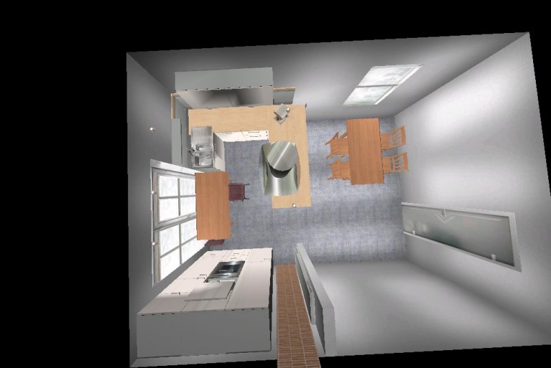

Hallo, soll ich auch nochmal?;-)
Das ist doch wirklich nur 1,5m bis zum Esstisch. Und ohne die Wand kann wunderbar das Essen über die Halbinsel gereicht werden. (Und noch leichter wäre das, wenn es eine Arbeitshalbinsel wäre, ohne heißes Kochfeld drauf).
Wenn ihr schon so eine schöne Terrassentür einbaut, dann kann sie doch ohne den Tisch bei jedem Sonnenstrahl viel leichter geöffnet werden. Draußen dann wetterfeste Möbel.
Ich fände es schade um die Quadratmeter des "schönen" Tisches, auf denen bisher wohl fast nicht gewohnt wird.
Hier bei mir sind es übrigens 5 Meter Gang zwischen Küchentür und Esszimmertür, wo wir immer essen. ;-)

@H-C: In der Tat ist der Plan die Wand zwischen Küche und Esszimmer herauszunehmen erst spät gekommen, deswegen habe ich Küche und Esszimmer gar nicht als einen Raum gesehen. Ich werde mich bestimmt auch erst daran gewöhnen müssen beim kochen nicht mehr gegen die Wand, sondern ins Esszimmer zu schauen. In meinem Alno -Plan habe ich den Durchgang von Ess- zu Wohnzimmer nicht hinbekommen. Im grundriss-kueche.jpg habe ich den Druchgang nachgetragen. Der Tisch im Esszimmer steht aber bei uns um 90° gedreht, da kommt dann demnächst ein größerer Tisch hin, 160x100cm. Wir haben immer nur die Küche geplant und dann halt die Wand herausgenommen und mit der Küchenplanung weitergemacht. Aber wenn ich den ganzen Raum jetzt als Küche planen würde, wäre mir die Wand planlinks zu kurz für den Rest der Küche und der laufweg zum Kühlschrank zu lang.
Küche und Esszimmer soll doch schon getrennt bleiben.

"Schlechter Zustand" ist relativ. Der Küchentisch steht, anders als im Plan unseres KFB, mit der längsseite am Fenster, das natürlich nach außen aufgeht. Somit steht er nicht im Weg. So ist es ja in unserer jetzigen Küche auch. Da ist der Tisch aber fest installiert über das ganze Fenster hinweg. Ich räume nachher mal a weng auf und mache ein akt. Foto unserer Küche.
@Magnolia: Der ist da nicht reingequetscht. :(
Und Arbeitsfläche habe ich dank der Insel auch mehr als vorher.
