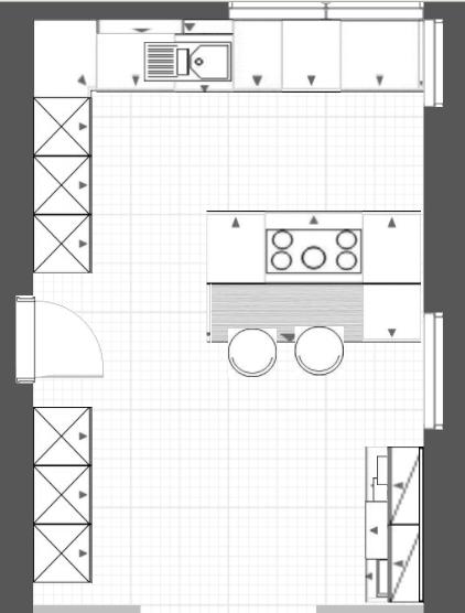

Folgende Aenderungen schlage ich vor in Deiner Planung:
  • verschiebe das Kochfeld auf die Türseite der Planung, so dass Du aus dem Fenster schauen kannst beim kochen,
  • die Sitzplätze unten ans Inselende
  • auf die Insel noch eine kleine Wasserstelle
  • die Spülenzeile unter dem Fenster in übertiefe - ohne den komischen Eckschrank

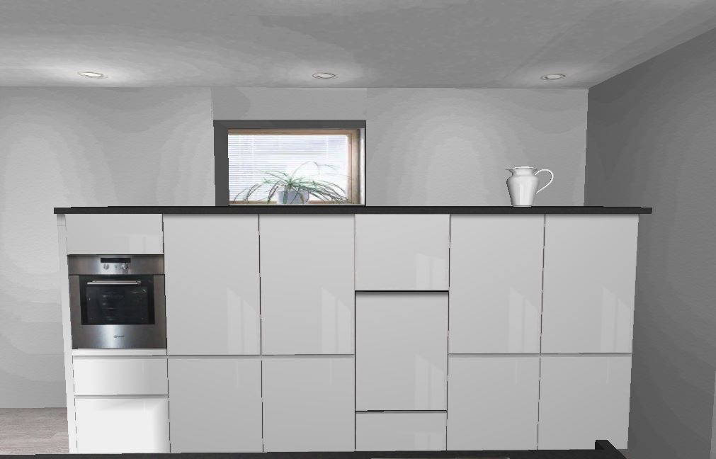

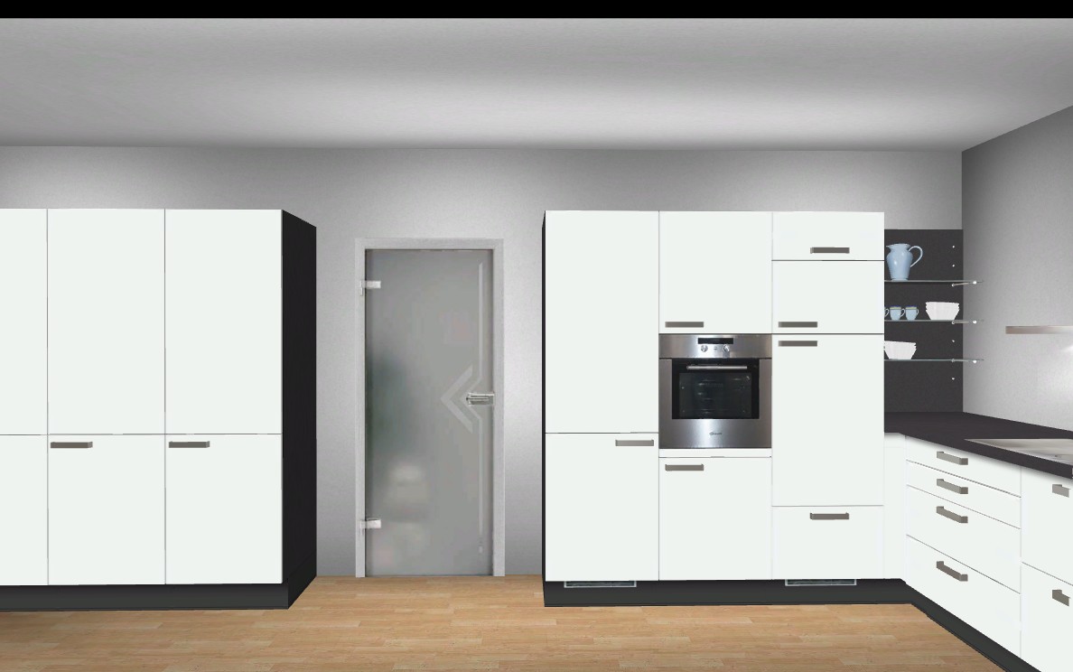

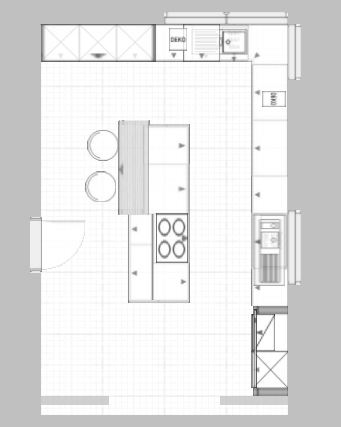

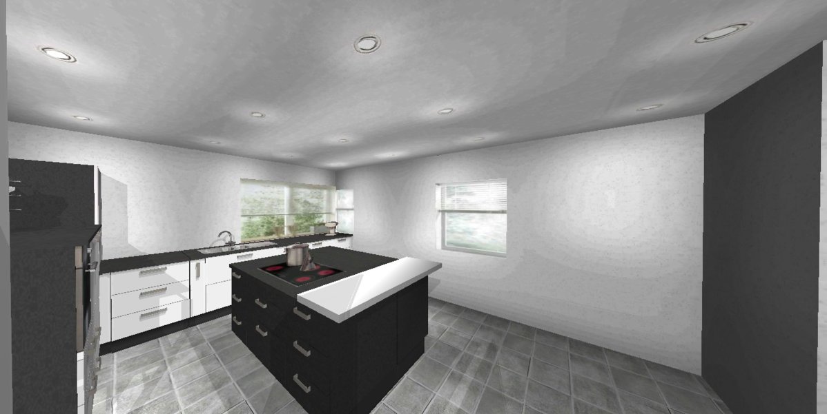

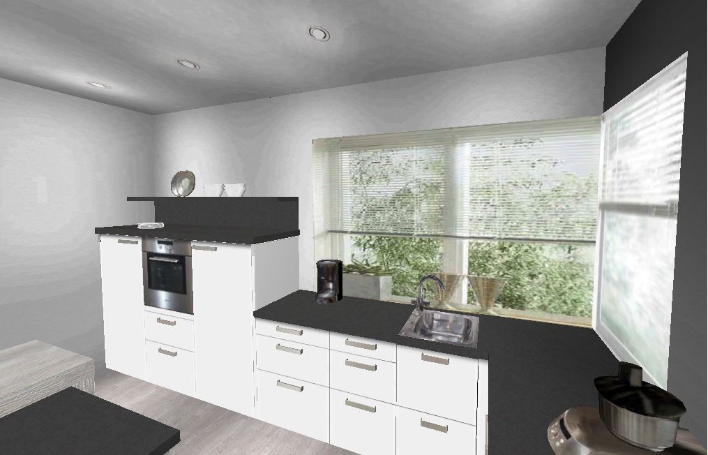

Hallo Vanessa,
Kochfeld vor die Tür hatte ich schon, würde mich aber mit Tür im Rücken vermutlich nicht wohl fühlen (mir ist es auch nicht sooo wichtig zu jedem Zeitpunkt rausschauen zu wollen, das ist eher so die Macke meines Partners)
Die Zeile planoben ist schon übertief, das Fenster sollte halt 1 m lang werden, das werde ich am Samstag aber nochmal mit dem Architekten besprechen.

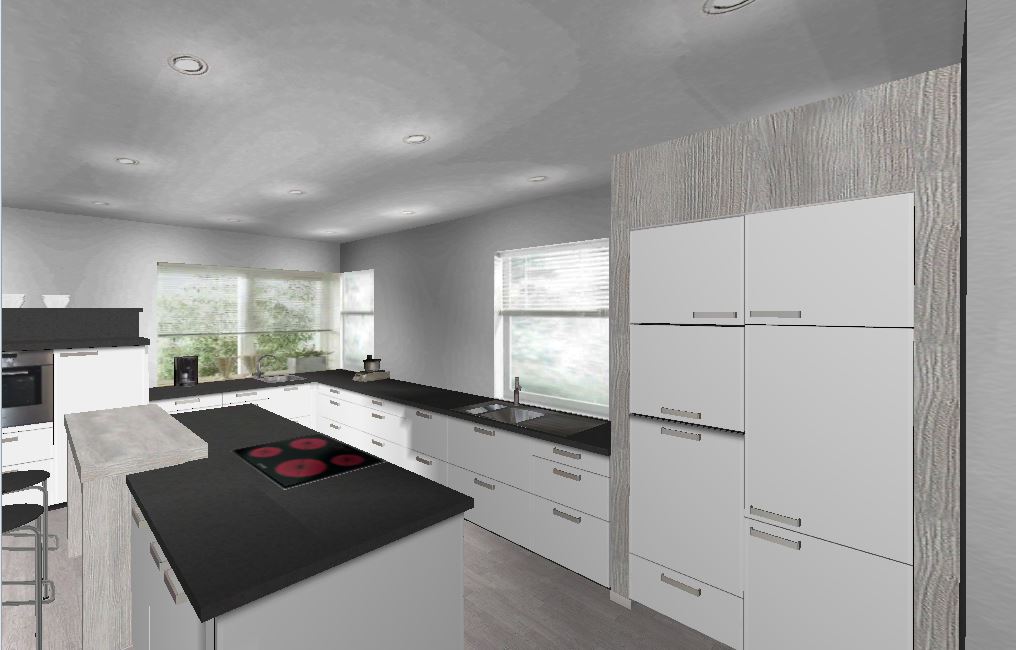

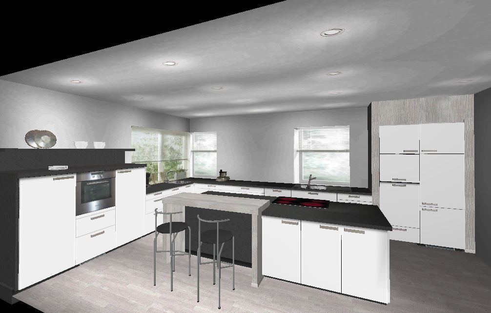

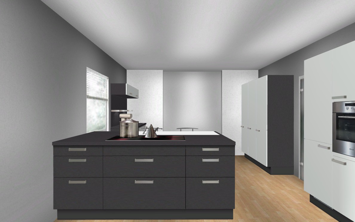

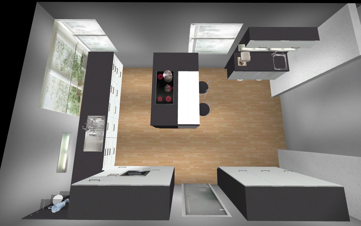

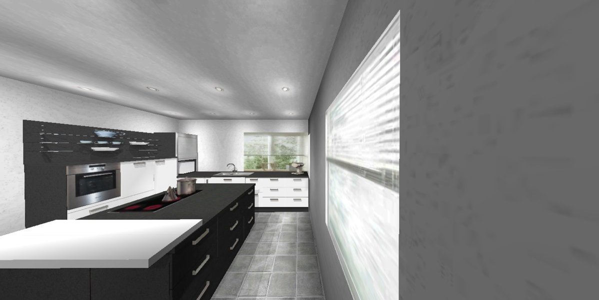

Meine Planung ist jetzt fertig, ist zwar jetzt eine mit Kochinsel, weil ich beim Planen nicht mitbekommen haben, was hier geschrieben wurde, aber man könnte auch eine Spüleninsel daraus machen und Kochen an die Wand verlegen...
Die Fenster haben alle eine sehr ungünstige Position, sie erschweren die Planung sehr und es blieb nichts anderes übrig, als die Spülen vor das Fenster zu planen...
Wenn es also bei einer Kochinsel bleiben sollte, würde ich Fenster mit einem festen Brüstungselement wählen, damit die Fenster zu öffnen sind.
Wegen der größe der Küche, hab ich nur mit dem Raster 1-2-3 geplant, auch 20K sind irgendwann erschöpft...
Da es schon sehr spät ist, werde ich nichts weiter zu meiner Planung schreiben, ich denke man sieht auch so, was ich wo geplant habe, ansonsten ist morgen auch noch ein Tag... ;-) :n8:

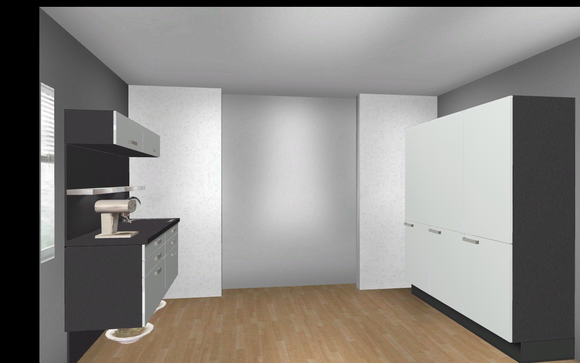

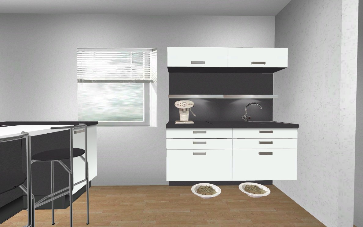

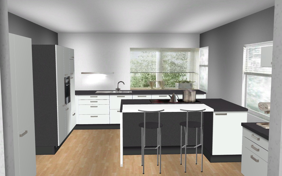

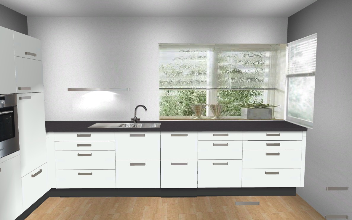

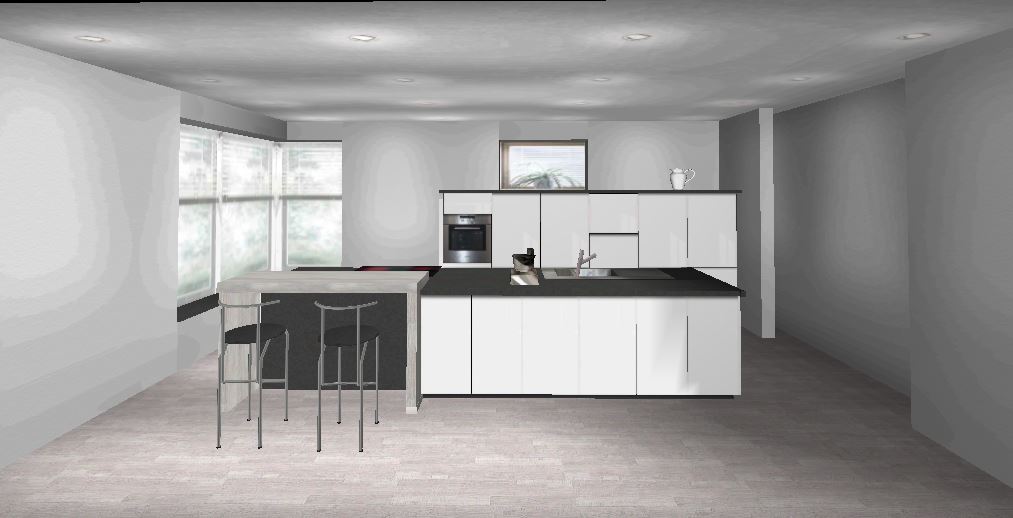

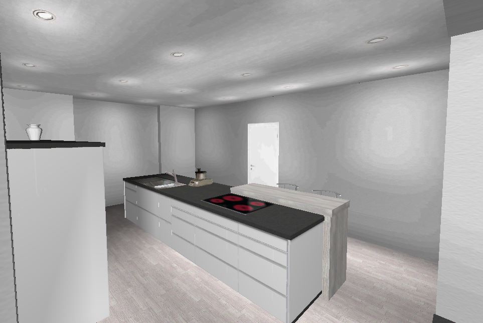

Ich habe auch noch einen Vorschlag.
L mit Halbinsel und extra Kaffee-Ecke mit kleiner Wasserstelle extra. Unter der Kaffeeecke die Katzenfutterplätze.
Besenschrankecke einfach beibehalten.
So sind zwar immer noch vier Quadratmeter freier Platz, aber manchmal ist freier Platz ja auch schön. In meinem Flur habe ich jetzt ungefähr so viel freie Fläche und finde es einfach nur toll!
Die schwarz-weiße Farbgestaltung habe ich mal beibehalten, aber ich empfehle einen warmen Farbton/Holz für den Boden, sonst wirkt es leicht kalt, gerade an nicht-sonnigen Tagen.
Die Theke sollte die gleiche Höhe wie die Insel haben, um sich ohne Kante beim Kochen auch mal richtig ausbreiten zu können.
Die Rastereinteilung der Schränke kann man durchaus noch ändern. Schöner wäre in der Spülenzeile immer 3-Raster Auszüge unten, dafür beim Kochfeld 1-1-2-2. War mir angesichts der Uhrzeit jetzt aber zu mühsam ;-).
Das Eckfenster würde ich dann noch so abändern, dass die schmelere Seite genauso breit wird wie die Zeile tief ist (75cm). Das Fenster an der Insel auch passend mit der Inselecke machen.
Die Durchgänge zwischen Hochschränken, Insel und Zeile sind überall 120cm.

Von allen Vorschlägen gefällt mir Conny's #47 mit der leicht erhöhten Theke am Besten. Diese Theke in einem schönen Holzton wäre mein Ding. ich würde die Theke erhöht haben wollen, denn ansonsten ist alles gleich. Und du hast endlos AP Fläche in Conny's Plan eh schon.
Ich hab mir noch mal was überlegt... Wenn es beim Eckfenster so eine schöne Aussicht gibt, warum das Eckfenster nicht bodentief machen oder in Sitzbankhöhe als Lümmelplatz, mit Sitzheizug z.B. :cool:
Das andere Fenster dann höher gesetzt, als Fensterband oder ganz wegfallen lassen. An die Wand dann 179cm hohe Seitenschränke oder vielleicht auch ganz hohe, wenn das Fenster wegfallen sollte.
Wange - BO - Besenschrank - Stauraum - GSP hochgestellt - den Kaffeevollautomaten im Hochschrank hinter einer Tür oder als Einbaugerät - Kühlschrank - Blende in der Wandzeile....
Die Insel dann als Flugzeugträger ...:kiss:
Wange - 60er - 90er Spülenschrank - 40er MUPL - 60er - 80er - 60er übertief - Wange
Die Rückseitigen Inselschränke dann evtl. nach Maß, so tief gestalten, das dort Getränkekisten verstaut werden können. Einfach unten auf den Fachboden stellen und den Einlegeboden weglassen, das man die Flaschen einfach entnehmen kann...:cool:
Für eine Moderne Optik würde ich aufgesetze Griffleisten wählen, oder solche Griffe wie Magnolia für ihre Küche gewählt hat. :kiss:

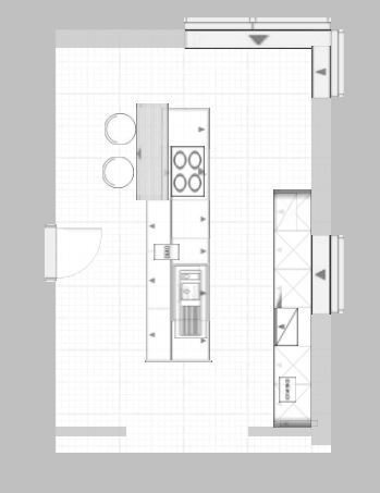

Dieser große Raum hatte mit der Planung von Beitrag 12 eine sehr ausgewogene Raumaufteilung, viel Arbeitsplatz, der Raumgröße angemessene großzügige Durchgänge, trotzdem kurze Wege für die Hauptarbeiten. Da war der Raum noch ohne das Eckfenster.
k-tja-1-1-jpg.166952
Ich würde da ja dann eher ein Fenster mit Brüstungshöhe ca. 120 cm nach planoben setzen und die Hochschrankwand dann ändern:
k-tja-1-3-jpg.166954
von links
- Vorratsschrank
- Kühl/TK-Schrank
- in 120 cm Höhe dann Backofen
- in 120 cm Höhe dann Kombibackofen
- in 120 cm Höhe dann erhöhte GSP
- über der Ecke dann Ullaschrank
So mal als Ansatz.
Der Insel könnte man ja auch einen Tresen oder Sitzplatz spendieren.
