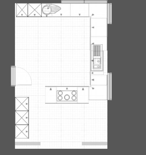

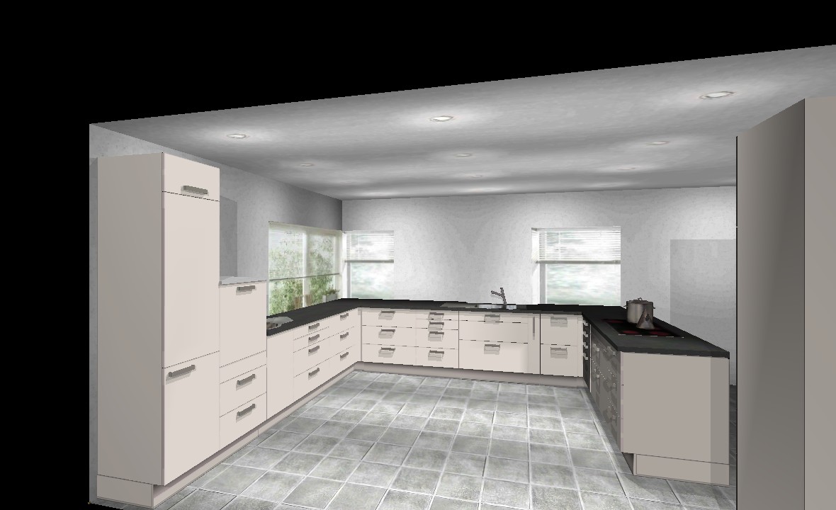

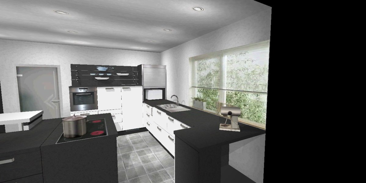

Grundsatzlich: Die Brüstungshöhe Deiner Fenster kannst Du auch noch nach dem Bauantrag anpassen, das interessiert niemanden ob die ein paar cm höher oder niedriger liegt ;-) auch die Form und Fensterbreiten können noch geändert werden.
Kerstin hatte Dich um einen vermassten Grundriss gebeten.
... und außerdem ..
Du weißt doch, es wäre nett, wenn du wie wir auch, aus einer Alnoplanung ein oder zwei Ansichten und den Grundriss fabrizierst. --> Alnohilfe Kapitel 3 ... dann muss nicht jeder erst 2 Dateien herunterladen, den Alnoplaner starten und die heruntergeladenen Dateien öffnen, um überhaupt mal zu sehen, was du geplant hast. Und, die Profis sehen überhaupt mal was, denn die haben den Alnoplaner nicht installiert.
ich wusste doch, ich war mal wieder zu schnell....
ich hoffe, die freestyle-vermaßung reicht..
LG!!!!
katja4-jpg.174793
Dann erkläre mal den Sinn deiner Planung mit einem großen Platzloch in der Mitte und einem superengem Durchgang zwischen Tür/Hochschränken und Kochfeld.
Wozu die viele Arbeitsfläche am Fenster und dafür Miniarbeitsbereich zwischen Spüle und Kochfeld? Gibt es einen MUPL.. wenn ja wo und soll die GSP wirklich planoben links sein?
Angelikas Planung aus Beitrag 12 wäre ja mit Abwandlungen immer noch möglich.
Mh, so hast du in der Mitte um die 8 qm reine Lauffläche, das haben andere nicht mal als Küche ;-), ich würde da doch über eine Insel nachdenken. Auch allein machen so weite Wege ja keinen Spaß.
genau das ist das Problem.....bis gestern war die linke Wand bis zur Tür noch um etwa 70 cm in den Raum gesetzt und die Tür war weiter oben, da war das besser
Alternativ hatte ich überlegt, den Geschirrspüler neben die Hauptspüle (nicht hochgesetzt), Unterschränke mit toter Ecke bis planoben links, die oberen Schränke übertief, die rechten normaltief, die Hochschränke bündig links oben und auf die tote Ecke so ein Aufsatzschrank.
Die zweite Spüle würde entfallen.
Eine Insel komplett und Hochschränke...tja nur wie....
Was soll denn der Sinn und Zweck des Eckfensters sein?
Und, der Ansatz ist der Insel ist doch in dem von mir verlinktem Beitrag 12 schon sehr gut.
So auf jeden Fall ist es schade um 24 qm Raum.
Da es sich ja bei diesem Grundriss
k_tja_20150111_neuergesamtgrundriss-jpg.174794
nicht um den Architektengrundriss handelt und leider auch keine Maße erkennbar sind, frage ich mich gerade, wie dieser Riesenflur sinnvoll genutzt wird. Wo ist denn die Haustechnik hingekommen? Und dann diese schrägen Wände ... ist das WC schon mal möbliert worden und ist da Platz für die Türen im Bereich der Treppe? Ich meine auch von der Höhe her.
Das Eckfenster ist da drin, weil in diese Richtung ein sehr schöner Blick ist, dort kein Fenster hin zu machen wäre sehr Schade (und mein Lebensgefährte legt aus "Ausblick" extrem viel Wert). Das Ist auch das Fenster, wo man auf den Eingangsbereich sieht und weiss, wer an der Tür klingelt.
Ich denke, die Insel in Punkt 12 wird vielleicht schwierig wegen der jetzt neu platzierten Tür...die man allerdings auch Richtung Flur öffnen könnte (muss mal überlegen).
Hast du denn keinen ordentlichen Grundriss, an dem man mal alles erkennen kann? Dieser Sweethome-Grundriss ist halt nicht sehr aussagekräftig.
Das ganze Haus ist extrem schwierig zu gestalten, weil vom Baufenster/Ausrichtung/Erschließung der Räume dieser Flur die beste Variante ist.
Das Thema Flur/Treppe/Erschließung der Räume ist DAS Thema der letzten Wochen gewesen und ist letztenendes auch der Punkt, warum erst jetzt Bauantrag gestellt wird.
Es ist auch ein "abgespeckter" Plan des EG, ich möchte im Internet nicht Pläne vom Architekten veröffentlichen, ohne dass er sein ok gibt. (hab sie eh auch noch nicht digital)..
Falls Du für den riesen Raum eine maximal unpraktische und unsinnige Küche planen wolltest, dann gratuliere ich Dir.
Sinnvollere Ansätze wären z.B.: Planoben ein L mit den Seitenschränken an der Wand zur Diele und unter den Fenstern übertiefe Arbeitsfläche inkl. Spüle und Sitzplätzen
im Raum einen Flugzeugträger mit kleiner Spüle und Kochfeld mit Blick aus den Fenstern.

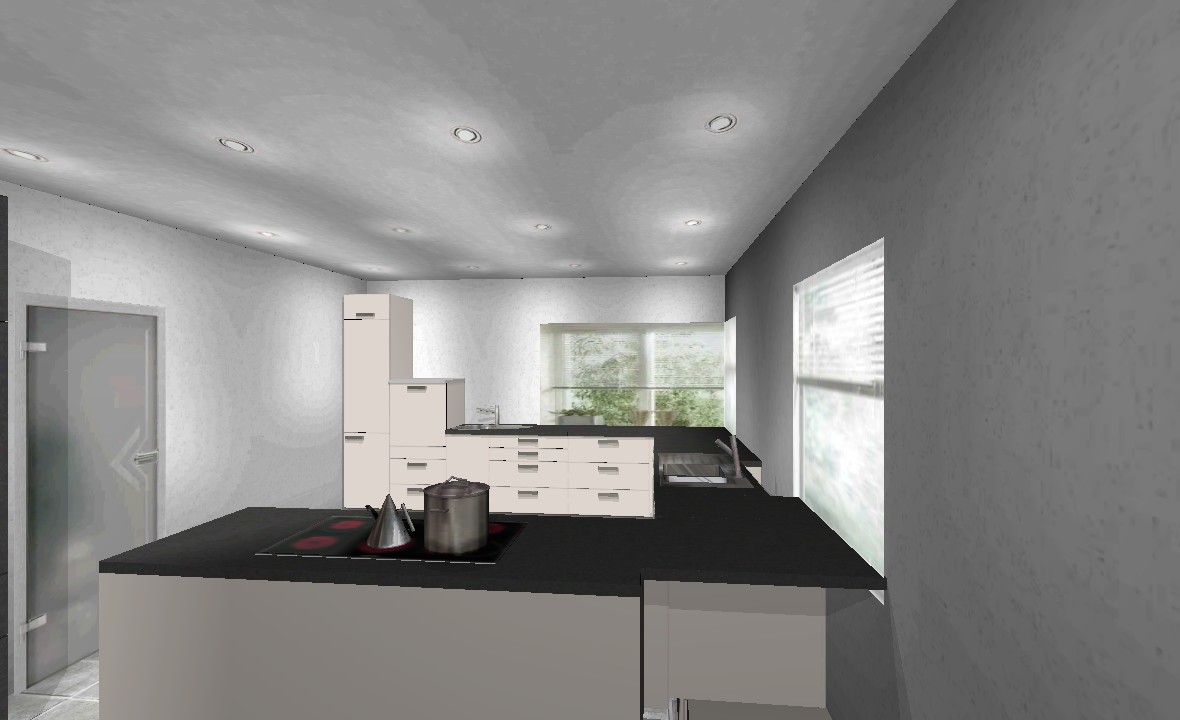

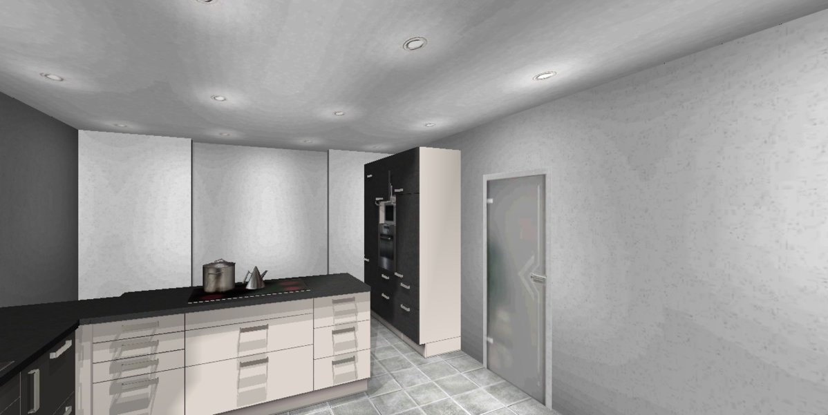

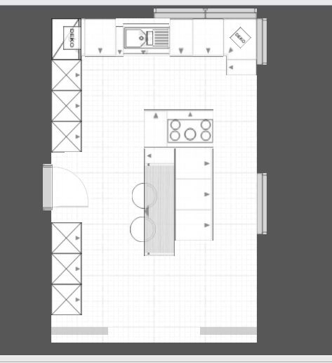

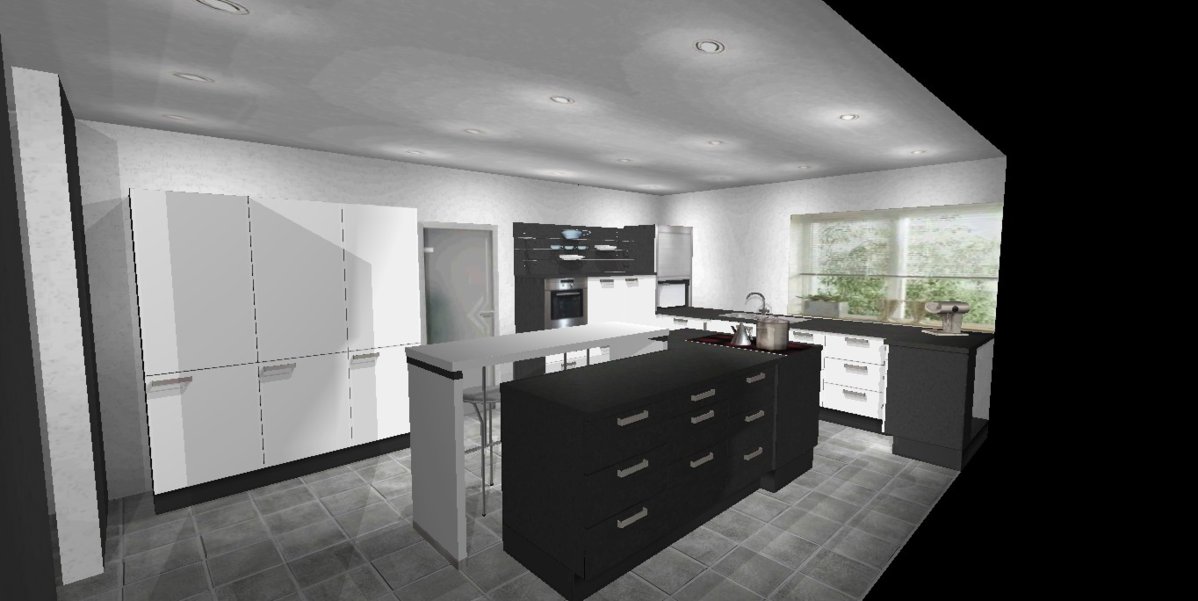

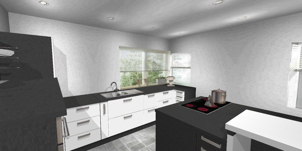

Hallo zusammen, zwischen Nachtdienstblock und Zahnwurzelentzündung habe ich versucht erneut was zu planen.
Eine Vergrößerung der Fensterfront wird es nicht mehr geben, weil das Eckfenster eingentlich schon recht groß ist und die Fenster von der Außenansicht so jetzt gut passt.
das seitliche Fenster (planrechts) soll noch etwas Licht in die Küche bringen, viel zu Verschieben gibts da aber auch nicht, da dann die Garage des Nachbarn anfängt und auf die brauch ich nicht die ganze Zeit schauen und nimmt auch Licht (mach ich schon aus dem Esszimmer).
Der Küchenraum ist jetzt sehr groß geworden, wir haben die Abtrennung zum Esszimmer schon etwas in Richtung Küche verschoben, aber mehr würde zu einem Esszimmerschlauch führen.
gegen etwas Bewegungsfreiheit in der Küche oder auch eine ungenutzte Ecke in der Küche hab ich nix, ist ja genug Platz da und dieser Platz wird dann eh durch wechselnde Katzenschlafplätze belegt.
So, jetzt zu meinem Plan: Ich hab mir gedacht, dass der klassische Küchenteil (Essen vorbereiten/kochen/spülen) planoben/planobenlinks liegt, da sind die entsprechenden Geräte, das Alltagsgeschirr/Kochgeschirr/Gewürze/Müll. Der "Vorratsraum mit Besenkammer" ist planunten links. und dann halt noch etwas Stauraum und falls mal mehr Arbeitsfläche benötigt wird an der Insel rechts. Katzenfressplätze würden vermutlich auch zwischen Insel und Wand rechts kommen, da dort vermutlich zu den Fütterungszeiten nicht so viel "Verkehr" ist.
Die genaue Art der Schränke (welche Auszüge/Schubläden) ist noch nicht final, da bin ich grad gedanklich am Einsortieren meiner Sachen.
Wo ich mir noch nicht sicher bin, ob ich den Kühlschrank eher in die "Vorratsecke" packen soll und dafür ein Aufbewahrungsseitenschrank neben die GSM.
Bin für konstruktive Kritik dankbar, bitte aber nicht nur Deine Küche ist unpraktisch!, sondern dann Deine Küche ist unpraktisch weil.... .
Vielen Dank im Voraus!
LG Katja
  • Grundriss5.3.KPL
  • Grundriss5.3.POS
Findest du die Planung wirklich praktisch?
Kochfeld zur einen Seite randbündig, zur anderen Seite 45cm..., tote Ecke - anschließend nur ein Schränkchen... Findest du das wirklich sinnvoll und schön?
Die 60cm tiefen Inselschränke in Verbindung mit der Theke, wirken auch irgendwie nicht ausgewogen... :rose:
Hallo Conny, danke für Deine rasche Antwort,
Das Kochfeld: ich hätte tatsächlich gern auf beiden seiten etwas Arbeitsplatte , aber eben nicht nur 30 cm, dann wird die Insel zu breit, ich habe die Hoffnung, dass das Borafeld insgesamt etwas kleiner als 90 cm wirkt und dann nicht ganz so randbündig wirkt. Warum überhaupt am Kopf der Insel?: ich möchte nicht mit dem Rücken zur Tür kochen und wenn ich das Kochfeld nach rechts lege bin ich recht weit von Kühli und Vorratsraum entfernt (muss immer um die Insel laufen) Der Backofen sollte halt auch möglichst Barrierearm vom Kochfeld zu erreichen sein.
Das Schränkchen: ein Abschluss als Einzeiler oben wäre natürlich schöner, aber da das Fenster auf Arbeitsplattenhöhe ist und das Fenster länger als die Zeile (75 cm) ist wie sieht das aus?? Ich weiss nicht, wie ich das besser lösen soll.
Die Theke: Ich gebe zu, es kommt im Planer nur bedingt rüber, ich habe sowas in der Art in einer Küchenausstellung gesehen, dass hatte mir ganz gut gefallen, finde jetzt grad leider kein (ähnliches) Bild im Netz, aber dafür erhoffe ich mir dann einfach auch ein paar Ideen vom Küchenstudio , könnte mir auch eine aufgesetzte Platte vorstellen, fände es halt schöner, wenn der Sitzplatzbereich sich etwas von der übrigen Arbeitsfläche abhebt. An diesem Sitzplatz wird überwiegend mein Partner sitzen zum frühstücken mit Zeitung lesen und immer alle Fenster im Blick (das ist ihm halt irgendwie wichtig).
LG Katja
Also ganz offen gesagt ohne beleidigen zu wollen, aber diese Planung ist einfach schrecklich.
Nicht nur dieser Kochstummel. Die ganze Küche wirkt auf mich total unruhig , nach dem Motto: Das will ich auch noch, ob es rein passt oder nicht.
Hier kommen bestimmt bessere Vorschläge bei rum.
Hallo Sabine,
ich möchte hier auch kein Absegnen der Küche, sondern eben Vorschläge! Ich hatte vor zwei Tagen mal eine ganz andere Variante, die aber eben auch nicht "rund" ist. Es ist eine recht große Küche, aber einfach zu möblieren deswegen auch nicht.
LG Katja
