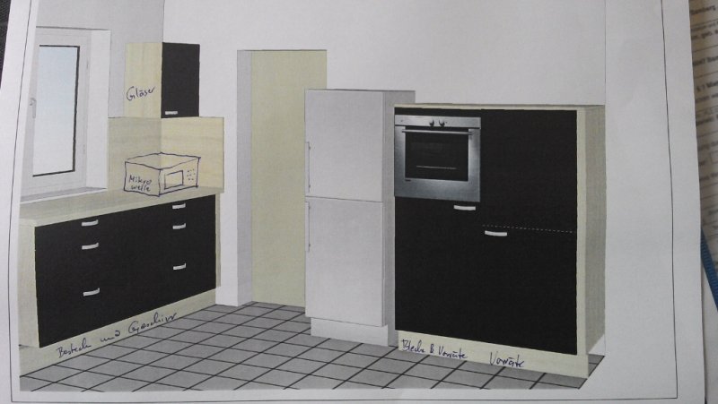

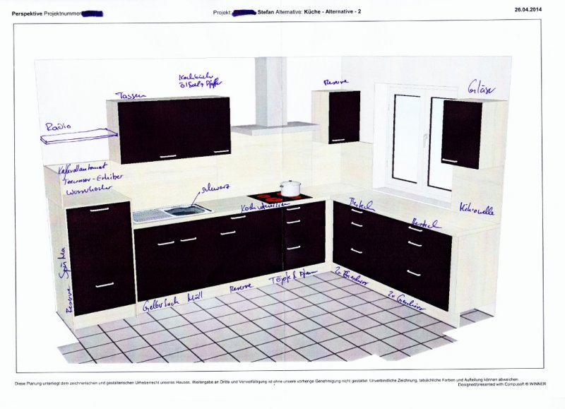

Diese Küche soll in unsere erste gemeinsame (DINK 30+) Mietswohnung. Nutzung ca. 5Jahre
Für mich stellen sich im Moment noch folgende Fragen:
1. Induktion oder Ceran?
2. den vorhandenen Standkühlschrank zwischen Herd und Vorratsschrank einbauen lassen?
3. die einzelnen Oberschränke schauen etwas verloren aus, wie geht's besser?
4. Gelber Sack unter der Spüle: Wo finde ich übergroße Müllsammler?
5. Wo haben meine Küchenplaner und ich noch Fehler gemacht?
6. Würdet Ihr die Schubladen/Schränke anders befüllen als ich das beschrieben habe (siehe Fotos)

Hm... ich finde, durch die Oberschränke sieht das alles ziemlich zerfleddert aus und der halbhohe GSP-Schrank macht es noch unruhiger. Dunsthaube würde ich auf jeden Fall statt Wandhaube in einen Hängeschrank integrieren (ist auch wesentlich putzfreundlicher) und statt des halbhohen einen normalen Hochschrank wählen. Allerdings kann ich nicht einschätzen, ob das bei eurem geplanten Budget überhaupt realisierbar ist.

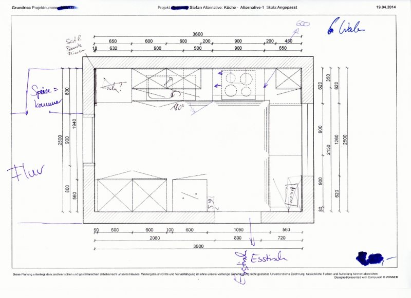

Du fragtest wo dein Küchenplaner Fehler gemacht hat. Ich finde die ganze Planung nicht stimmig. Das kann man um einiges besser machen. Kochfeld und Spüle liegen viel zu nah beieinander, die Müllsituation ist nicht ideal, was ist in dem Schrank zwischen Kochfeld und Spüle geplant? Ich kann das nicht entziffern.
Was für eine Front wurde euch für das Budget angeboten? Von Folienfronten raten wir ab da diese sich (meist kurz nach der Garantie) lösen können.

Hallo Stefan,

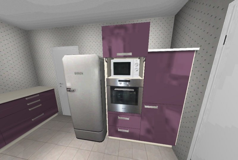

gerade ist mein ganzer Text verschwunden. Deshalb setzte ich nur mal meinen Plan und Bilder ein, wie ich es machen würde. Ich habe ein 6er Raster gewählt. Was fehlt, ist ein 3er Auszug für hohe Flaschen. Vielleicht in dem HS planunten in der linken Ecke. Ansonsten den 60er US zwischen Spüle und Kochfeld 1-2-3 aufteilen.
Die Micro entweder auf dem erhöhten GSP oder im HS Schrank planunten.

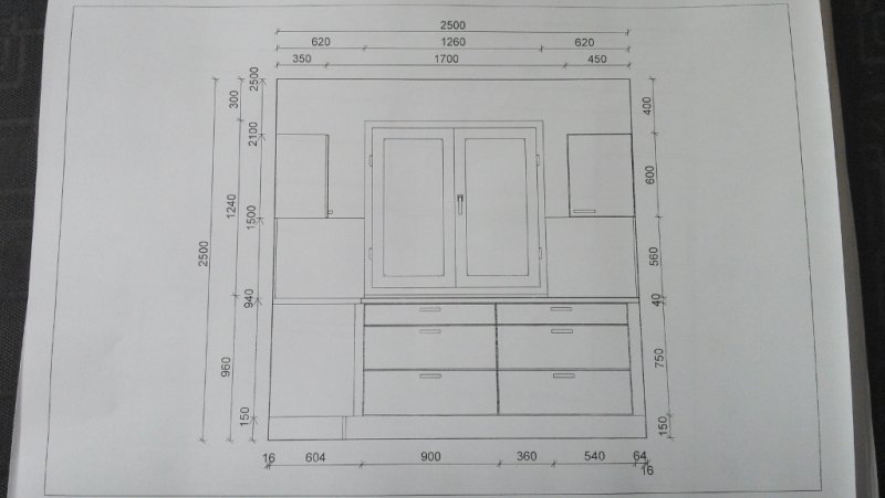

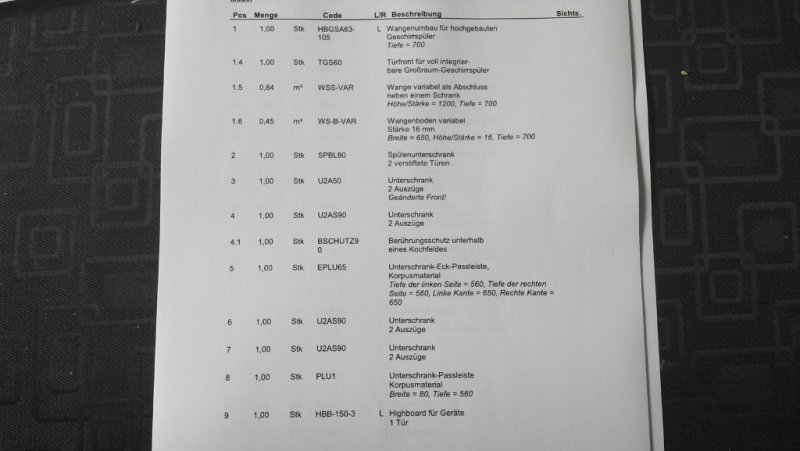

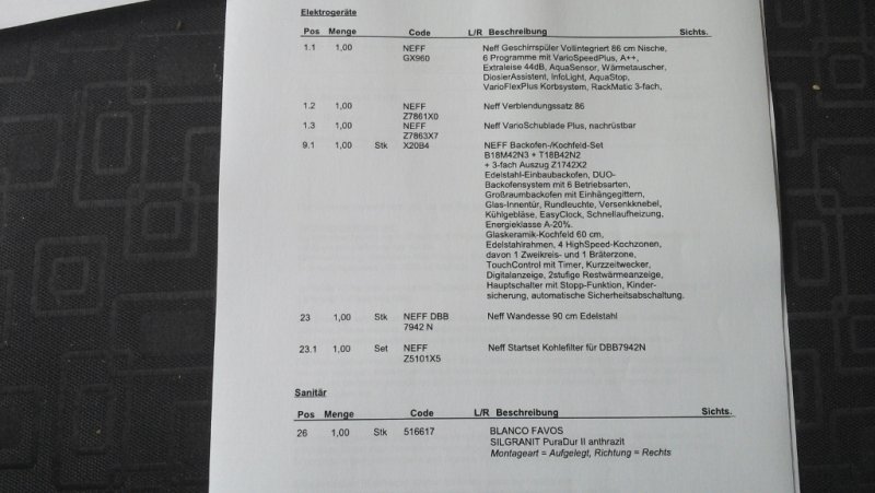

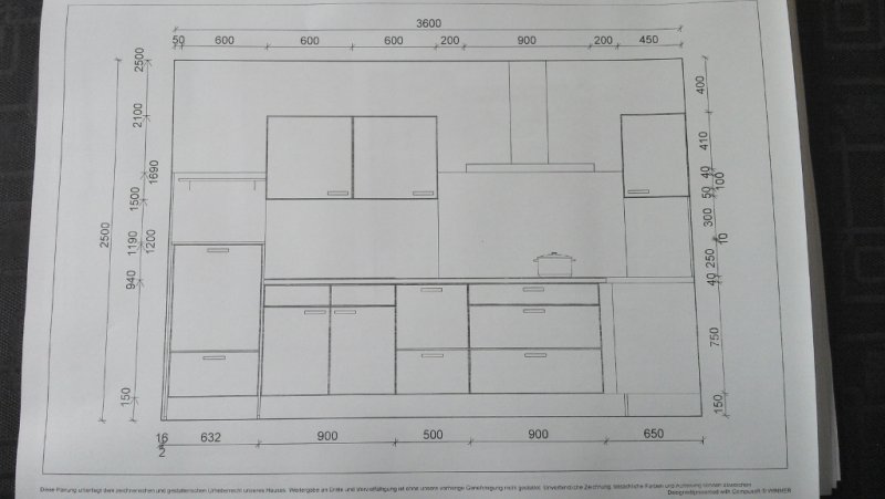

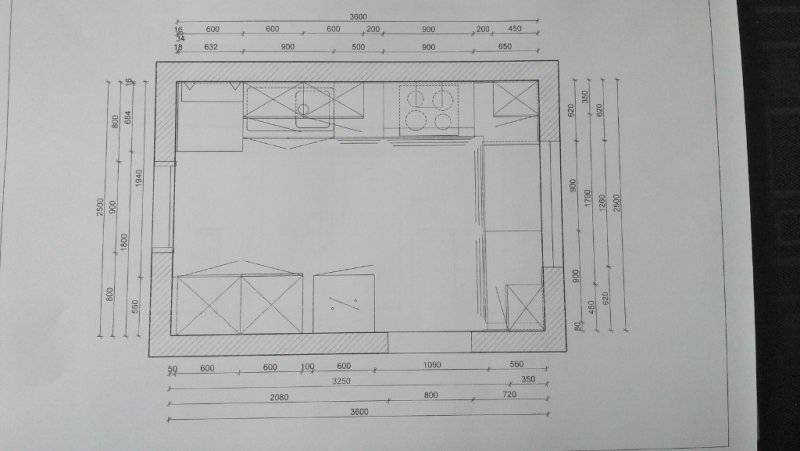

Im Anhang die Bilder der Planung und die Teileliste.
9
AW: Das Brombeer-L glänzt so vor sich hin...

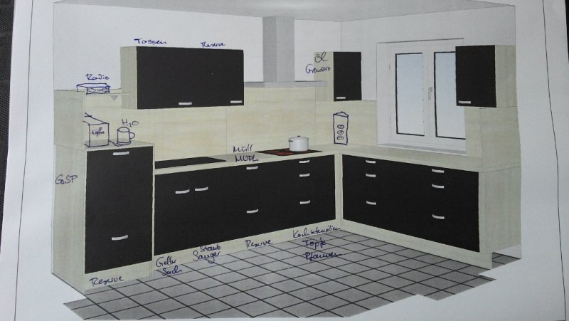

Das Brombeer-L glänzt so vor sich hin... - 290048 - 16. Mai 2014 - 16:13 Das Brombeer-L glänzt so vor sich hin... - 290048 - 16. Mai 2014 - 16:13 Das Brombeer-L glänzt so vor sich hin... - 290048 - 16. Mai 2014 - 16:13 Das Brombeer-L glänzt so vor sich hin... - 290048 - 16. Mai 2014 - 16:13 Das Brombeer-L glänzt so vor sich hin... - 290048 - 16. Mai 2014 - 16:13
Und die StüLi:
Bitte kurz Rückmeldung, ob Ihr diesmal die Bilder sehen könnt

In dem Vorratsschrank ... gönnt euch da, wenn noch nicht vorgesehen, ein paar Innenauszüge.
Wenn ihr mit dem Angebot halbwegs im Rahmen der 5000 Euro geblieben seid, finde ich das wirklich ok.

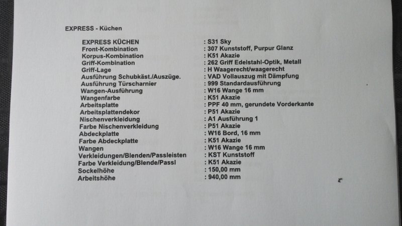

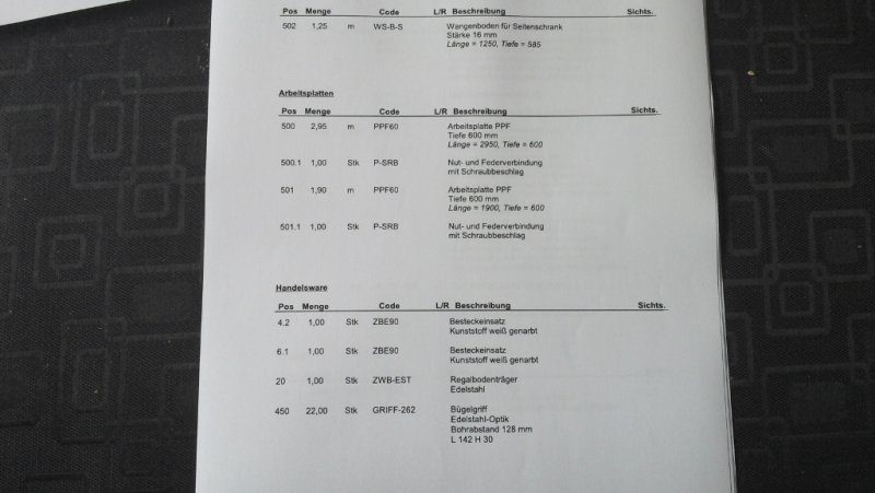

ohne Kühlschrank, Armatur, Müllsysteme, Micro und andere eingezeichnete Elektrokleingeräte
mit 2x 80er Besteckeinsatz, vorgezogenem GSP, Umbau 50er Auszüge für MUPL , Aktivkohle, zus. Besteckschublade im Spüler, Lieferung, Montage, Anschlüsse inkl. Montage unserer Zukaufteile (Steckdosenleisten, Müllsysteme, Armatur, Steckdosen etc.)
Summe 5.400,-
Die Innenauszüge wurden bewusst weggelassen. Da wollen wir erst versuchen ohne auszukommen weil die Speisekammer direkt neben der Küche liegt (falls wir überhaupt noch eine Speis brauchen...)
Ich denke bei den Verhandlungen wären noch 200...300 EUR gegangen, der Inhaber des Studios hat noch nicht weinend mit Hausverbot gedroht. Meinem Weibchen war es aber wichtiger, dort in guter Erinnerung für Garantiefälle herauszugehen.
Preis hin oder her, wir freuen uns drauf :-) <= Ich habe wirklich so ausgesehen, als wir unterschrieben haben!
