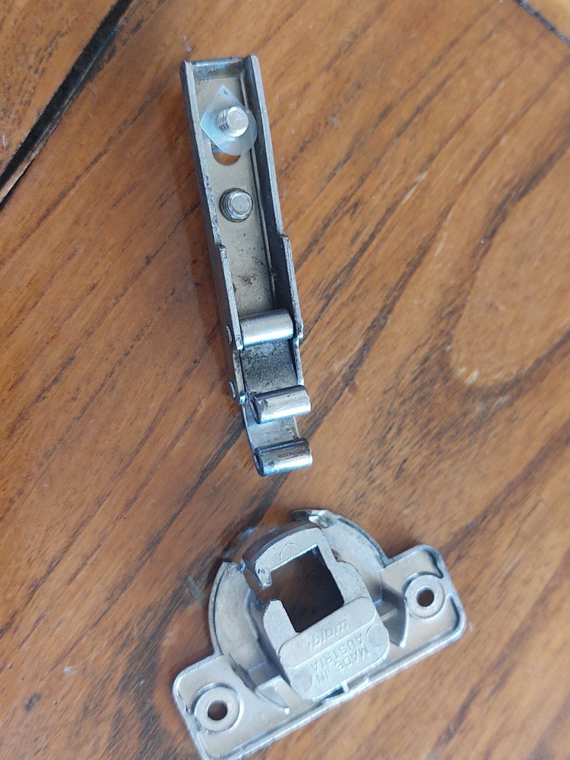

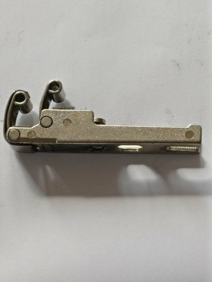

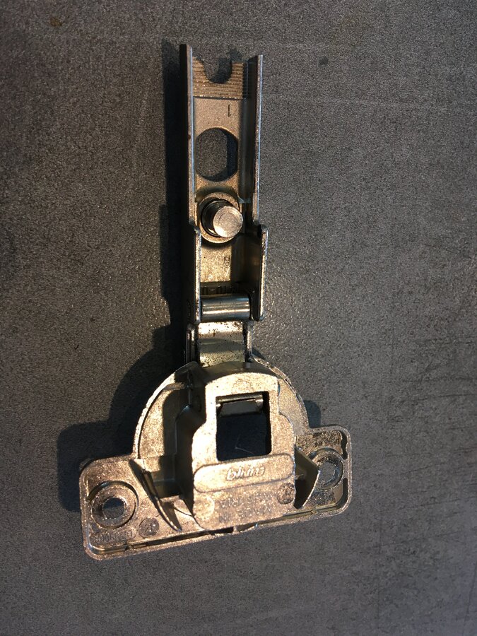

bei unserer Küche von Ratiomat (2005) sind ebenfalls die Kühlschranktürscharniere (Schlepptür ) gebrochen. Folgende Nummern habe ich auf den Einzelteilen gefunden: Topf 80.050-01; Montageplatte 193L810-01.02, Arm 410-O2 B. Sind diese Scharniere noch erhältlich, oder handelt es sich auch um das Alphascharnier? Ich wäre sehr dankbar, wenn mir jemand helfen könnte. Vielen Dank im Voraus. Anbei noch die Abbildungen.
Viele Grüße, Walther

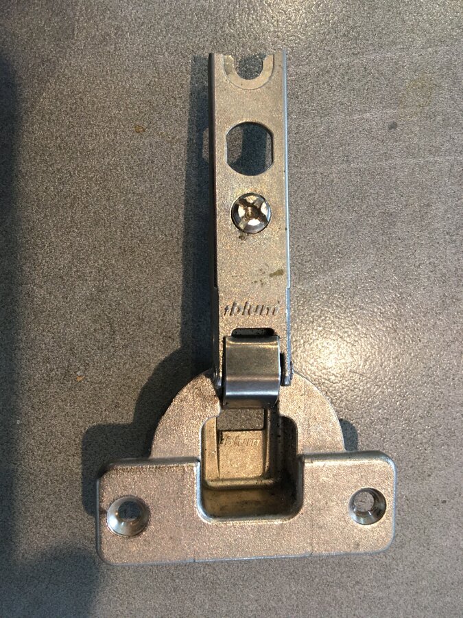

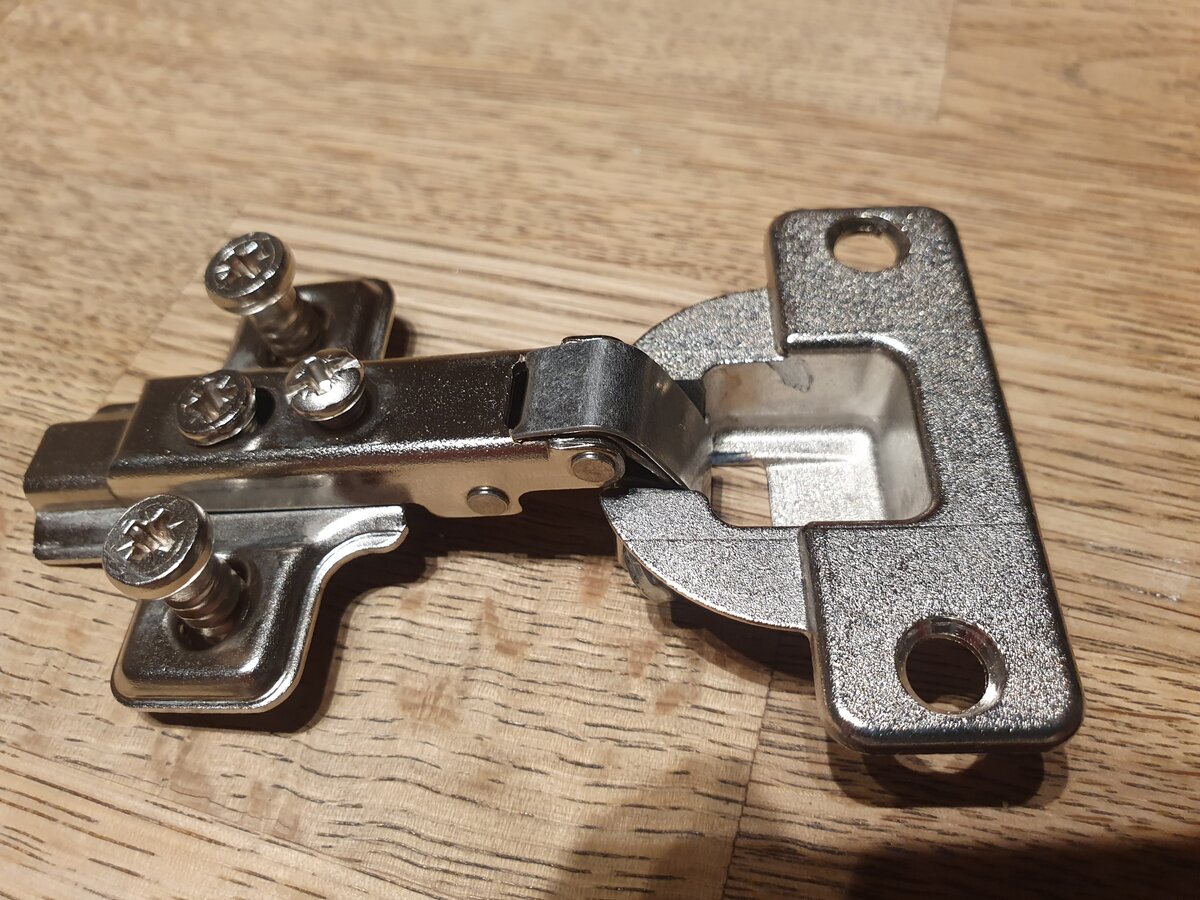

das Blum Scharnier bestehend aus den Einzelteilen
- Teil A: 80.050-01 23, - Teil B: 02 C3 80.010, - Teil C: L830
war auch in unserer IKEA Faktum-Küche (ca. 2008 gekauft) verbaut und beide Scharniere gebrochen. Auskunft bei Fa. Blum ergab: " Ersatzscharniere seit Jahren nicht mehr verfügbar, wenden Sie sich an einen Tischler".
Habe das Problem dann selbst wie folgt gelöst:
- neu IKEA Scharniere 2xUTRUSTA 95° Artikelnr 202.046.47 gekauft (auch von Blum hergestellt). Diese unterscheiden sich in der Schraubbefestigung zu den Alten.
- um den Kühlschrank nicht leer räumen und aus dem Faktumschrank rausnehmen zu müssen, habe ich jeweils die vier Schrauben eines alten Scharnieres verwendet, so dass ich keine neuen Bohrungen für die neue Schraubbefestigung eines neuen Scharniers in Schrankwand und Deckblatttür vornehmen musste.
- Um die alten Schrauben (und damit auch die alten Stellen im Holz) verwenden zu können müssen die 2x2 Löcher in den neuen Scharnierteilen, durch welche die Schrauben durchgeführt werden, leicht für die dickeren alten Schrauben mit einem 6,5 Stahlbohrer vergrößert werden. ( Entspr. Plastikteile und Schrauben des neuen Scharniers werden nicht verwendet.)
- Um die untere Schraube des Scharnierteiles an der Schrankwand anschrauben zu können, muss die untere Blende im Kühlschrank abgezogen werden und der rechte Plastik-Blendenfuss leicht mit einem 7 Holzbohrer an der Stelle eingekerbt werden, dass der Weg für den Schraubendreher zur Schraube frei wird.
Bei mir hat alles wunderbar geklappt.
Dies ist ein privater Tipp, für den ich natürlich keine Haftung übernehme.
Ich hoffe er möge anderen hilfreich sein.
Freundliche Grüße
Friedrich

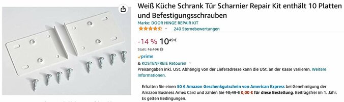

Hallo Gemeinde und Hallo Friedrich . Der Ansatz ist natürlich gut den Halter für die Topfbohrung aufzubohren . Deine Lösung funktioniert - allerdings schaut die Tür an der Schanierseite dann 8 mm weiter heraus da das UTRUSTA Scharnier 8mm länger in der Tiefe ist . Abhilfe hier hilft ganz einfach ein Repair Kit für Scharniere , gekauft bei Amazon . Was ganz klar zum empfehlen ist das man längere Schrauben benutzt um die Scharniere zu befestigen . Besser wäre noch kurze Blechschrauben die dann nur in die Scharnierplatte greifen . So hat man eine Lösung die leicht zu bauen ist und man auch andere Scharniere zurückgreifen kann da die von Ikea aus dem Programm sind -das UTRUSTA 95° ist perfekt dafür . lg Ingo

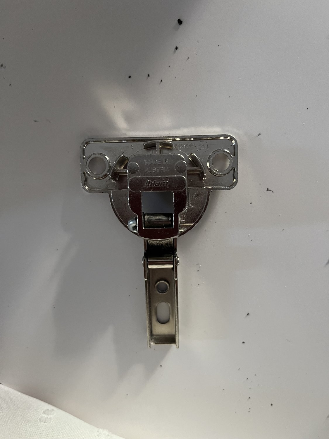

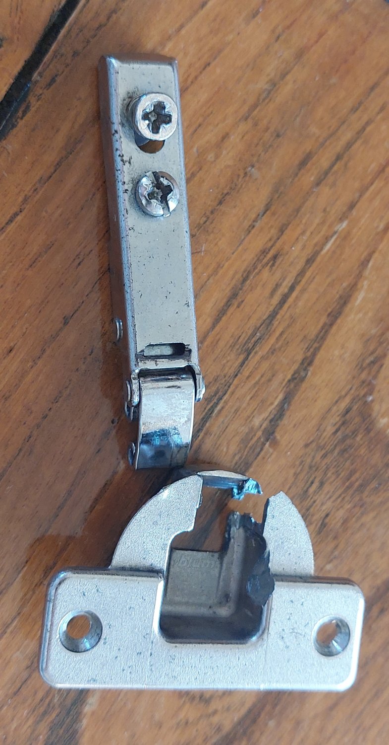

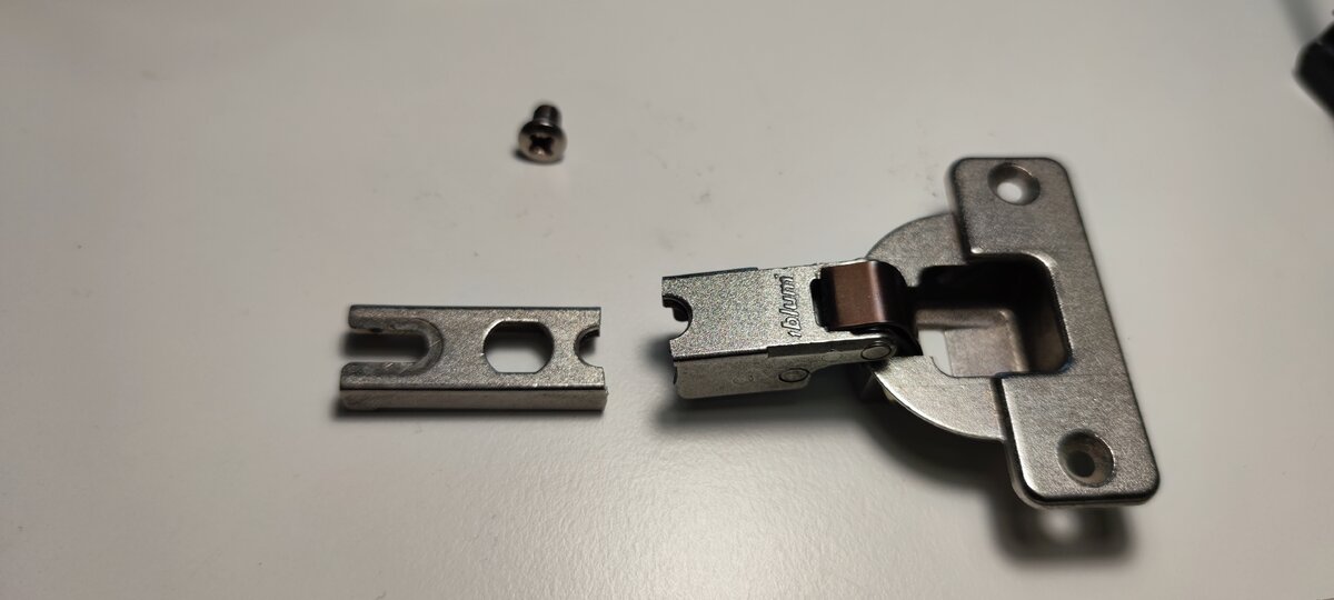

Hallo, auch bei mit ist das Scharnier am Kühlschrank nach 16 Jahren gebrochen (eins komplett gebrochen, das zweite angebrochen). Die Küche ist von Ikea .
Die Nummer darauf ist 80.050-01
Besteht die Chance Ersatz zu bekommen?
Hallo @SusannG ,
vielen Dank für deine Nachricht.
Es handelt sich hierbei um ein altes ALPHA Scharnier. Dieses Scharnier haben wir schon seit vielen Jahren nicht mehr in unserem Programm. Die Restbestände in unserem Lager sind längst aufgebraucht.
In diesem Fall ist ein Umbau auf ein aktuelles Scharniersystem unvermeidbar.
Bitte wende dich hierfür an einen Tischler in deiner Nähe.
Freundliche Grüße
Marcel

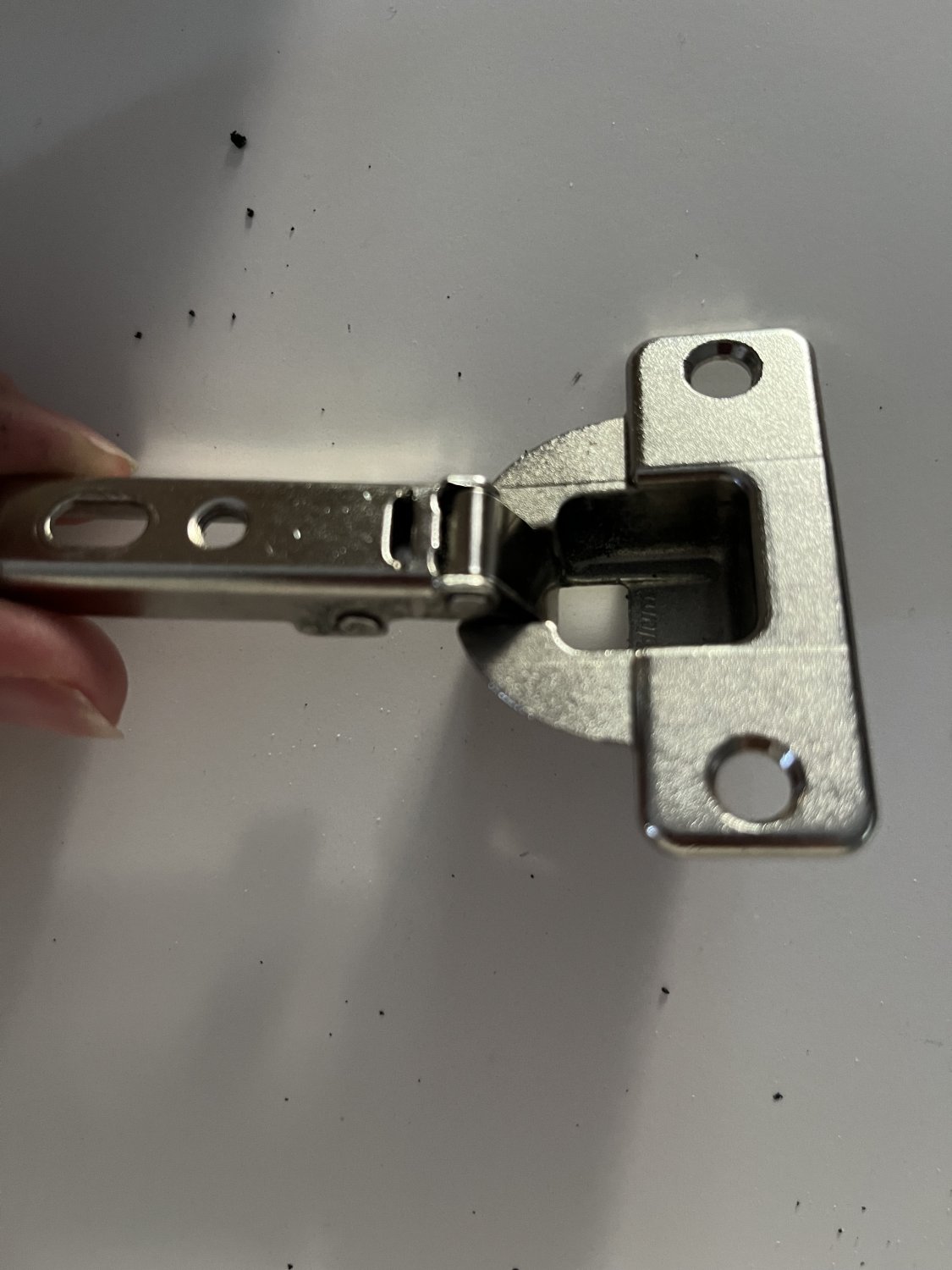

ich habe gerade auch ein gebrochenes Scharnier ausgebaut. Es hält die Holzblende der Schlepptür vor einem Miele -Kühlschrank. Haben Sie dieses Modell noch da?

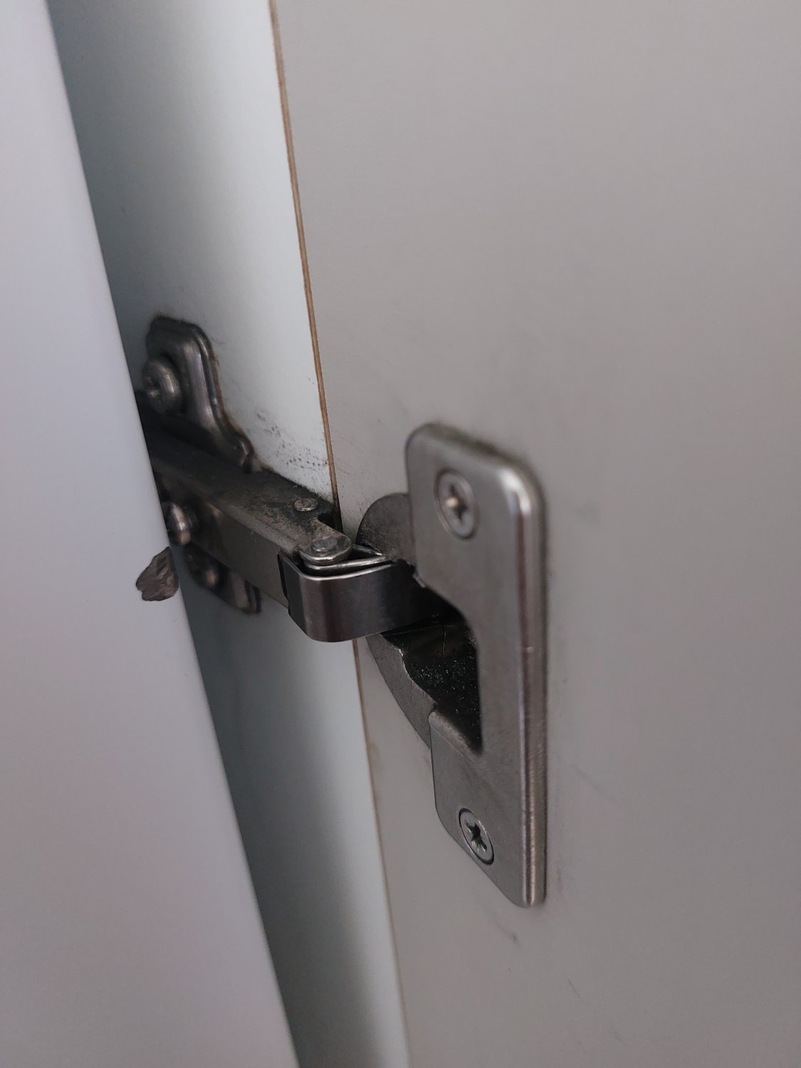

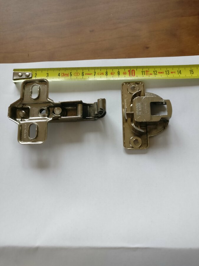

Leider ist bei unserer Küche auch ein Scharnier gebrochen (am Ende das in die Schraube der Halterun eingehängt wird), auch hier steht die Typenbezeichnung 80.050.01 innen im Topfscharnier. Bilder anbei. Gibt es da Ersatz/Nachfolger, so dass ich um den Ausbau des kompletten Kühlschranks herumkommen könnte?

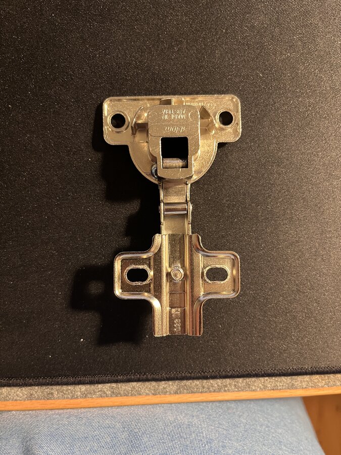

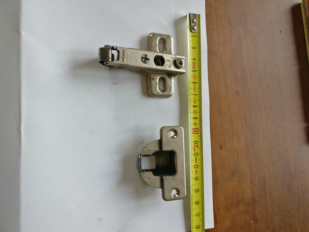

Auch uns hat es erwischt...
Ich habe einmal zwei Fotos beigefügt, in der Hoffnung, dass ich Ersatzteile bekomme...
VG
Steffen

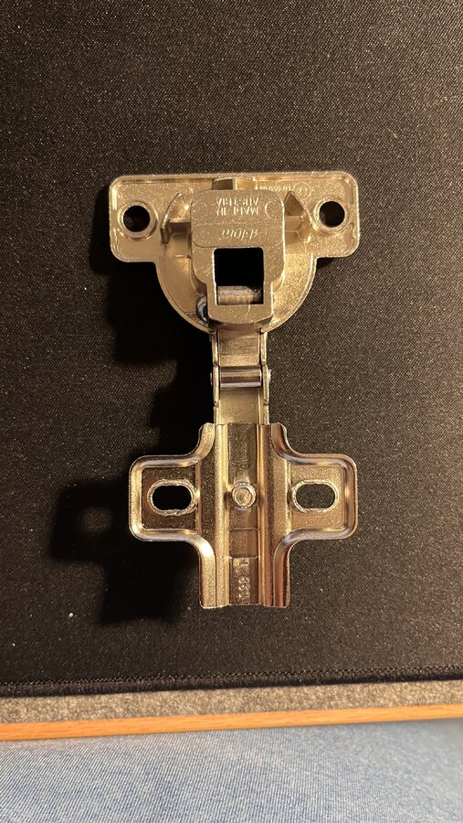

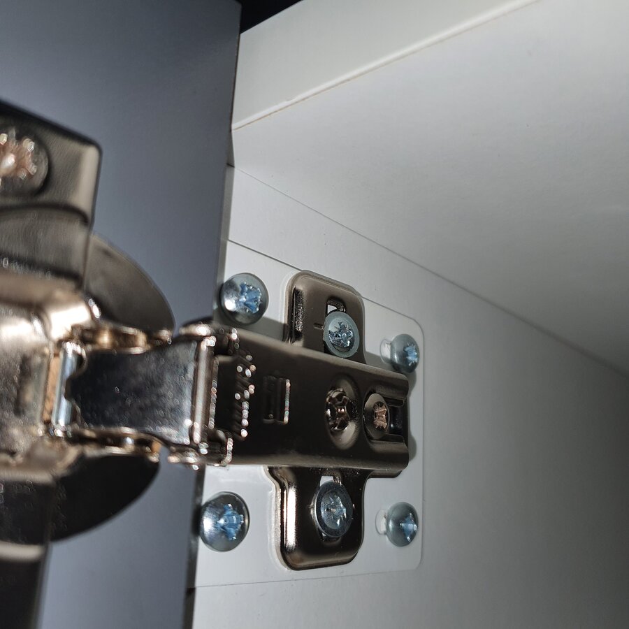

Bei mir waren auch die Scharniere 80.050-01 gebrochen.
Habe sie ersetzt mit den Topf-Scharnieren von Obi, Marke Hettich (Durchmesser 35, 95 Grad, Für vorliegenden Türenanschlag, Nr./No./Ref.: 0062408, Mat No,: 000062408) .
Passt genau, bis auf die Löcher am Scharniertopf zum Aufschrauben auf die Tür. Da muss man neue Löcher setzen (für dünnere Schrauben, da es etwas eng wird neben den alten Löchern).
hat es schon jemand mit dem Blum Topfband/Topfscharnier 91K9550 (95° für Kühlschrank-Tür) probiert? Das Set (samt Grundplatte) gibt es für ~2 €...
Viele Grüße, Uwe

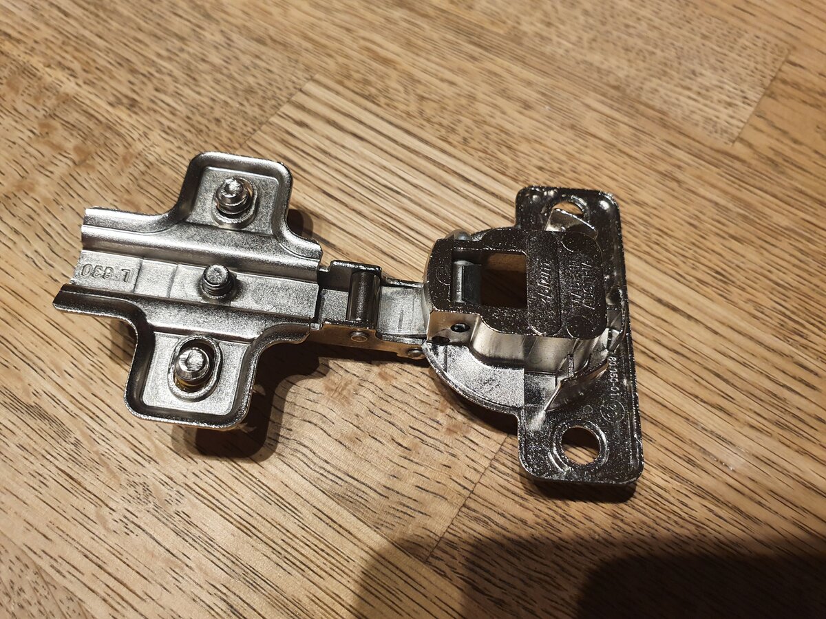

nachdem ich mir beim Schreiner in meinem Wohnort ein Angebot eingeholt hatte und dieser sage und schreibe 420 Euro für den Austausch der defekten Blum Scharniere für einen fast 20 Jahre alten Ikea -Küchenschrank wollte, habe ich weiter recherchiert und diese Scharniere hier gefunden - und sie passen wunderbar, selbst für unseren Schrank, wo nur ein schmaler Spalt zwischen Schrank und Kühlschrank bleibt.
HETTICH ET 582 Spezialscharnier für Kühlschrankumbauten
Artikelnummer: 91183245
Kühlschrank Topfband Hettich ET 582-T22, Öffnungswinkel 95° - für Türdicken ab 16 mm - mit Schließautomatik - inkl. Montageplatte, Distanzplatte + Befestigungsschraube für Topf T22
Gefunden habe ich diese im Lignoshop, Versand ging schnell und zuverlässig.
Lediglich die Löcher an der Tür bzw. neben dem Topfloch mussten neu gebohrt werden und sitzen leider recht eng an den alten Bohrlöchern - es hält jedoch bislang bombenfest und der Austausch konnte auch sogar gut ohne weitere Hilfsperson bewerkstelligt werden.

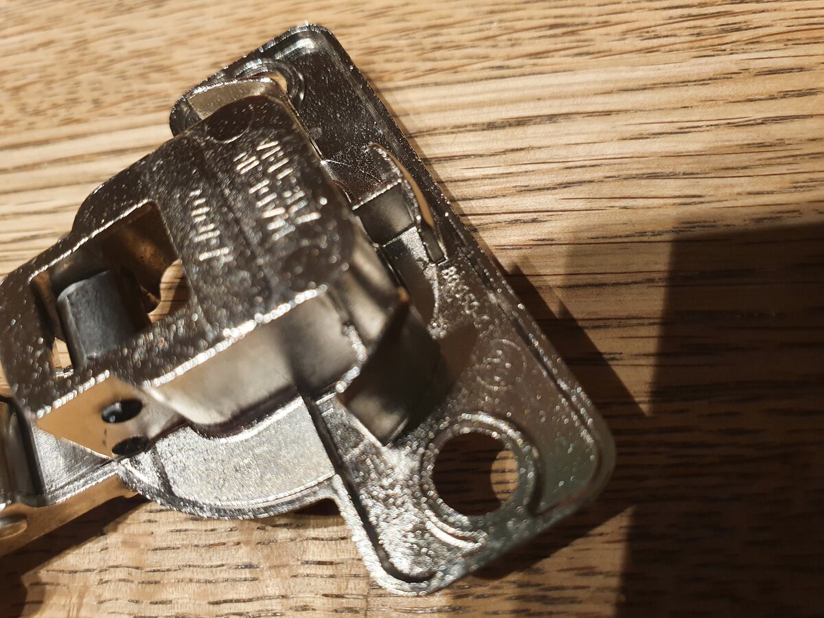

I also hope some help. My fridge hinge 80.050-01 broke and I am not sure where to find a replacement.
Can the new model Blum hinge 91K9550 be fitted as replacement?
