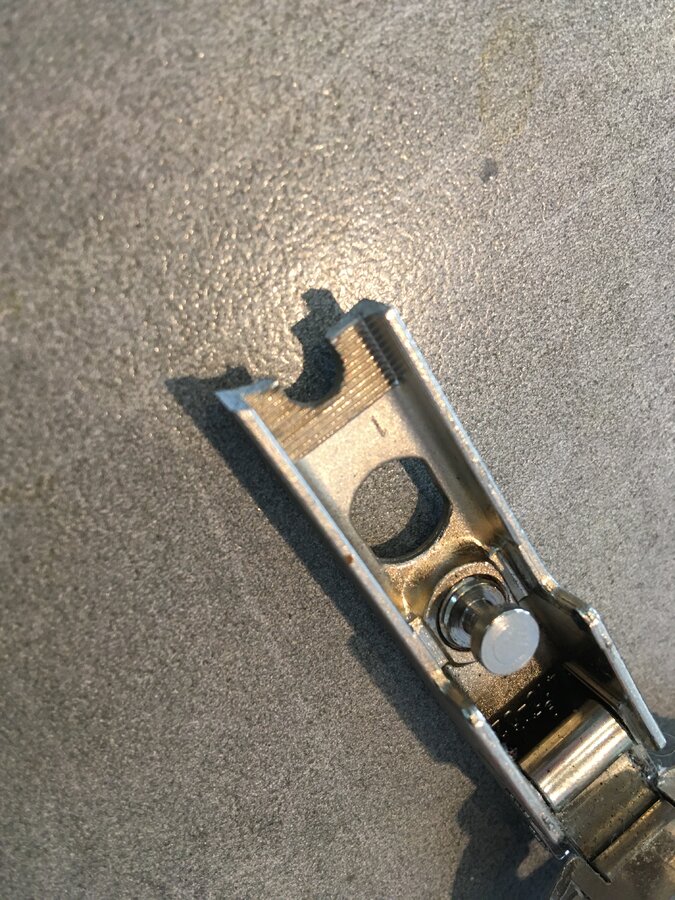

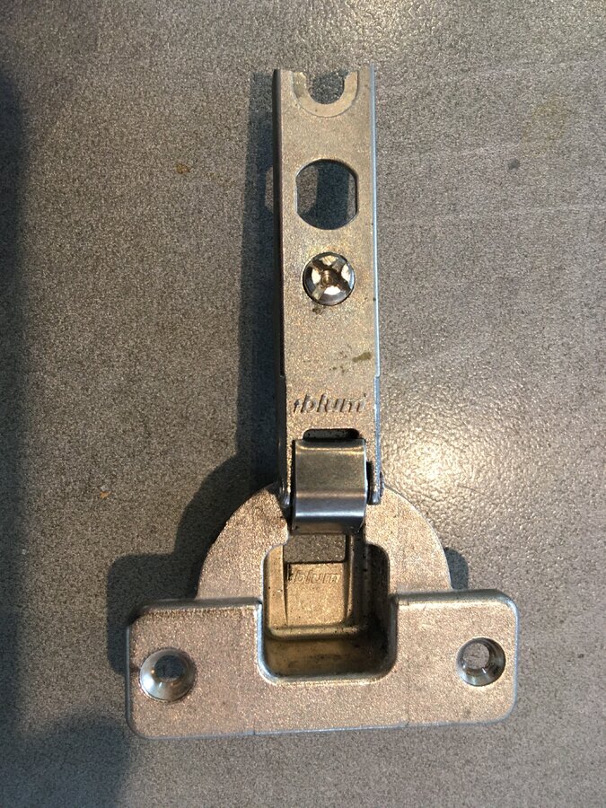

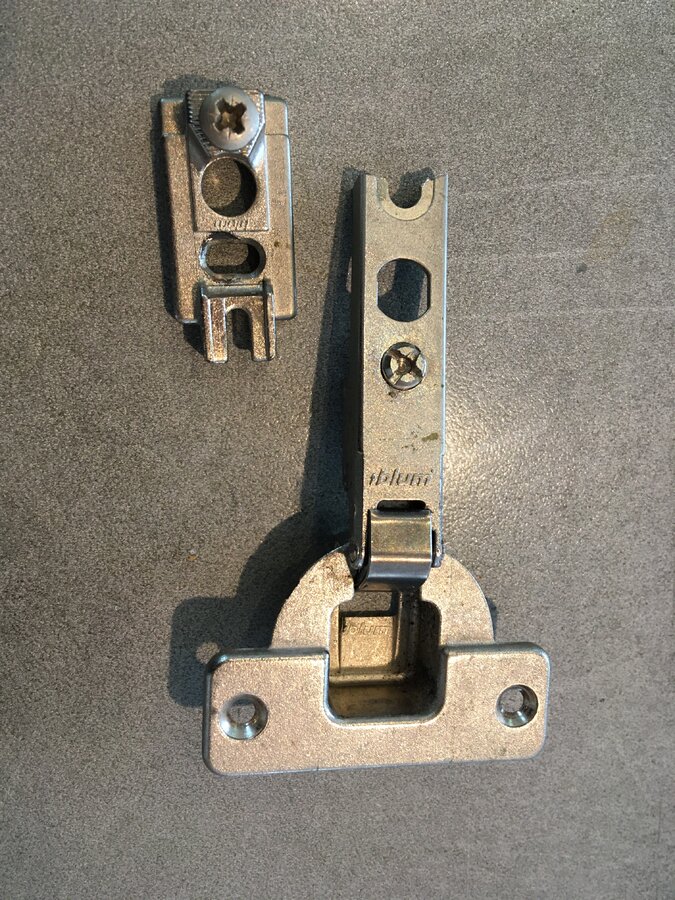

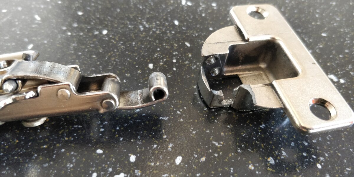

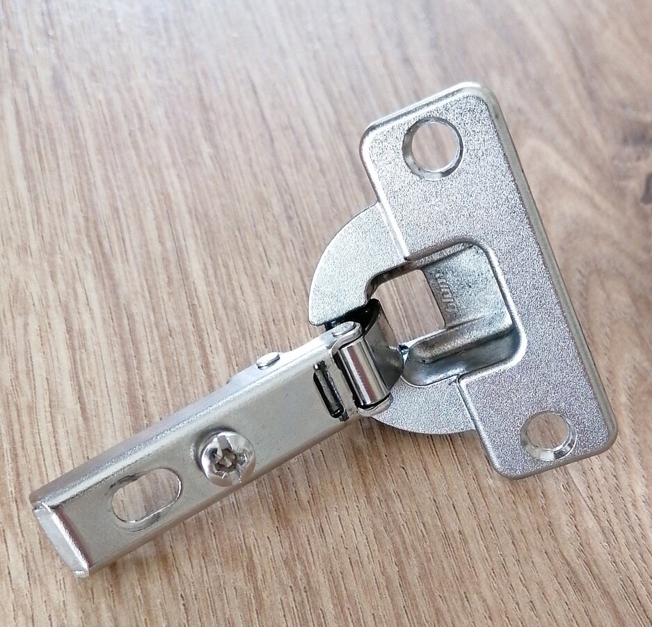

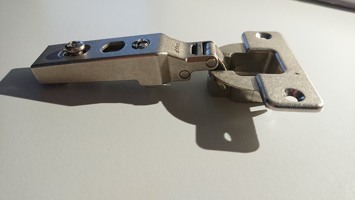

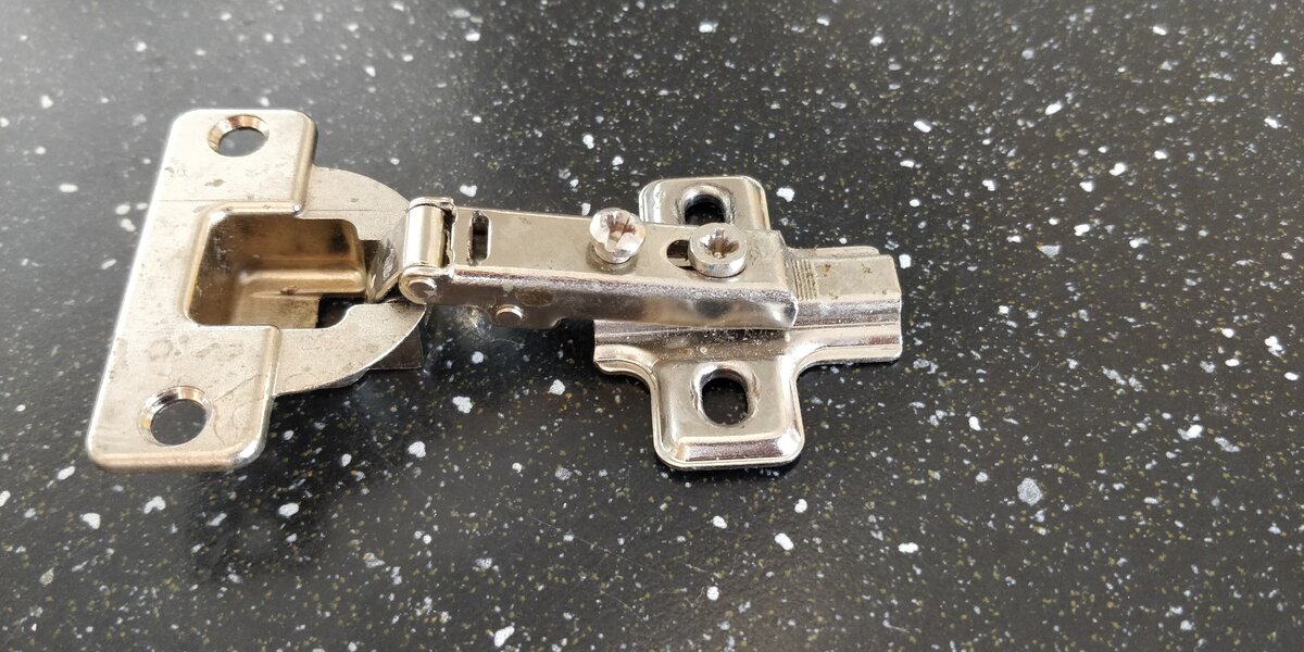

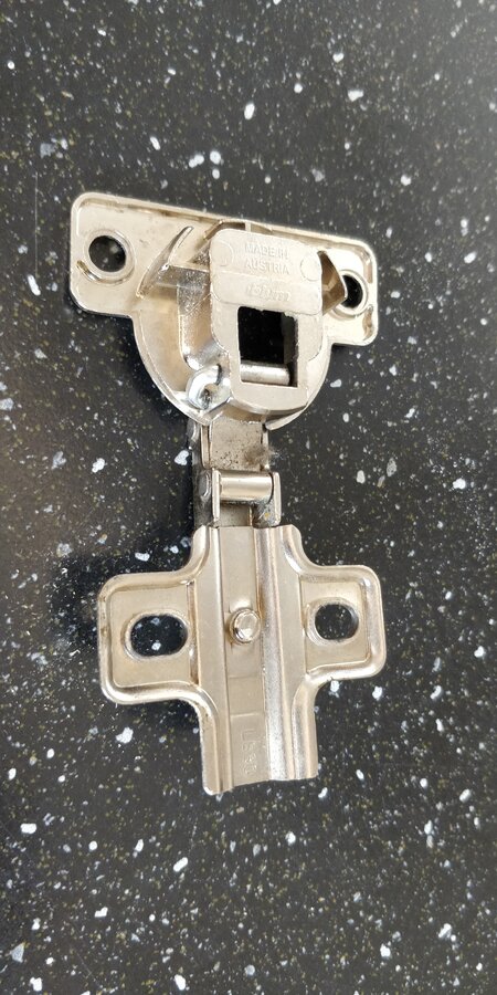

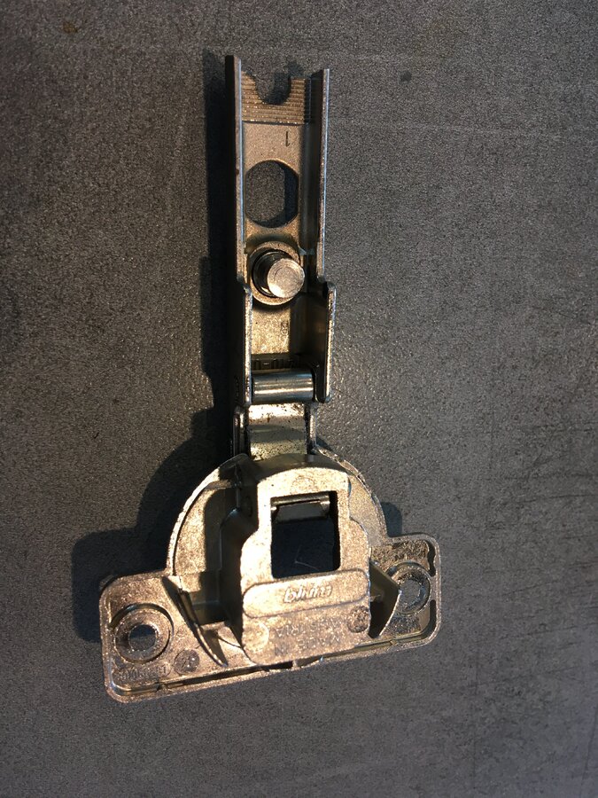

das Blum Scharnier bestehend aus den Einzelteilen

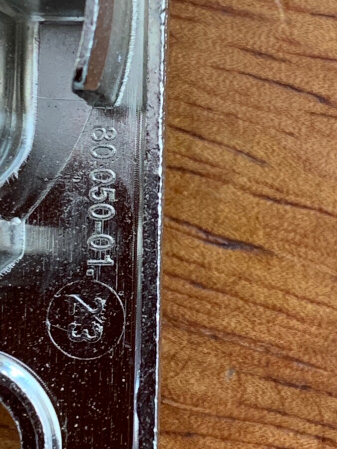

- Teil A: 80.050-01 23, - Teil B: 02 C3 80.010, - Teil C: L830
war auch in unserer
IKEA Faktum-Küche (ca. 2008 gekauft) verbaut und beide Scharniere gebrochen. Auskunft bei Fa. Blum ergab: " Ersatzscharniere seit Jahren nicht mehr verfügbar, wenden Sie sich an einen Tischler".

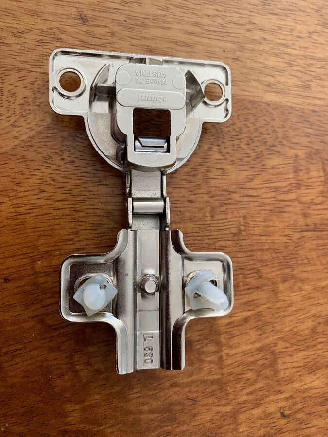

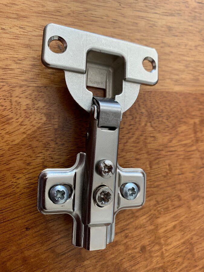

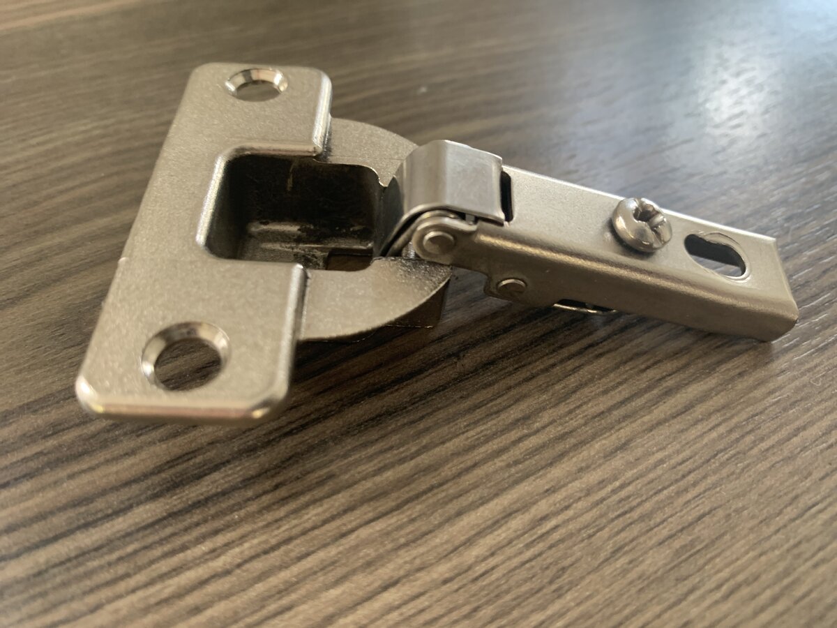

- neu IKEA Scharniere 2xUTRUSTA 95° Artikelnr 202.046.47 gekauft (auch von Blum hergestellt). Diese unterscheiden sich in der Schraubbefestigung zu den Alten.
- um den Kühlschrank nicht leer räumen und aus dem Faktumschrank rausnehmen zu müssen, habe ich jeweils die vier Schrauben eines alten Scharnieres verwendet, so dass ich keine neuen Bohrungen für die neue Schraubbefestigung eines neuen Scharniers in Schrankwand und Deckblatttür vornehmen musste.
- Um die alten Schrauben (und damit auch die alten Stellen im Holz) verwenden zu können müssen die 2x2 Löcher in den neuen Scharnierteilen, durch welche die Schrauben durchgeführt werden, leicht für die dickeren alten Schrauben mit einem 6,5 Stahlbohrer vergrößert werden. ( Entspr. Plastikteile und Schrauben des neuen Scharniers werden nicht verwendet.)
