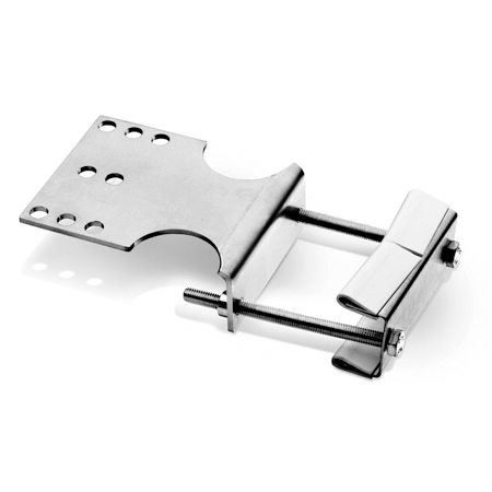

Wer sich bei hoch ausladenden Armaturen in Verbindung mit Edelstahlspülen um die Standfestigkeit sorgt kann mit einer sogenannten Armaturenstabilisierung geholfen werden: Art.-Nr. 513383 aus dem BLANCO Katalog. Die Mischbatterie wird dabei zusätzlich von unten mit der Arbeitsplatte verschraubt. Für den Fall der Montage in einer Stein-Arbeitsplatte sollte bei der Spülenauswahl auf eine Armaturenbank verzichtet und die Mischbatterie direkt im Stein montiert werden, genauso wie in Ullas Küche. Da wackelt mit Sicherheit nichts.
