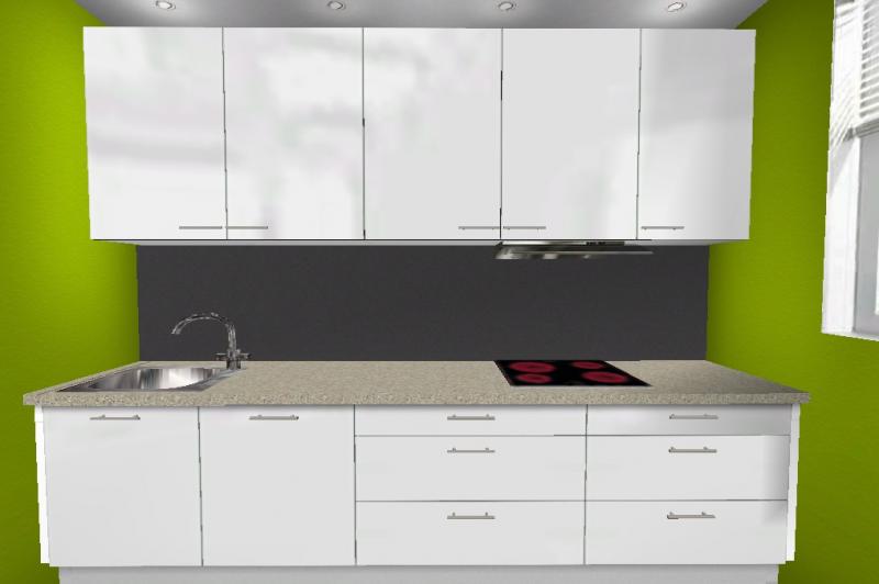

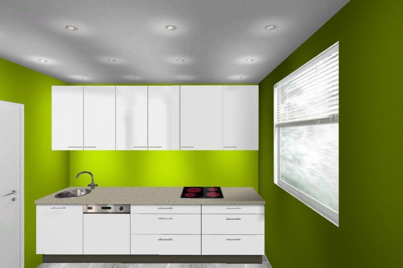

Nun würde mich interessieren, was ihr zu der aktuellen Planung meint.
Der Berater hatte uns die Version mit den 90 breiten Wandschränken vorgeschlagen.
Die beiden links finde ich sehr gut, nur rechts wollte ich das nicht so gerne, weil ich denke, ich würde durch die vielen kleinen Fächer viel Stauraum verlieren.
Deshalb habe ich die neue Idee auch gleich angefügt.
Unklar ist auch noch, ob ich den Dunstabzug lieber höher setzen soll.

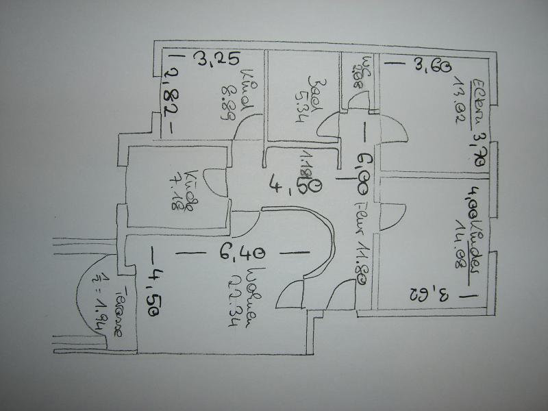

Wegen der Schiebetür habe ich den Gesamtgrundriss auch noch hinzugefügt.Gesamtgrundriss 2.jpg

Bin nicht gut im Planen, aber diese beiden schmalen Teile würde ich raus nehmen. Das offene Flaschenregal ist m.E. immer ein Schmutzfänger und wer soll/will das da oben/hinten putzen, was soll da rein? Mit breiteren Auszügen bzw. Oberschränken hast Du vermutlich mehr, auch eine ruhigere Optik.
Unten würde ich einen breiteren Spüleunterschrank wählen (so es das gibt), damit die Spüle um den Tick nach rechts von der Türe weg kann und Du da auch etwas mehr Ellenbogenfreiheit Richtung Türe hast.

AW: Miniküche Preis und Planung in Ordnung
Ich finde die untere Planung wesentlich ruhiger, aber überlege dir das mit den Glashängern nochmal, dahinter hat man nicht wirklich gut nutzbaren Stauraum, da man alles sieht - auch hinter Milchglas.Die DAH würde ich höher setzen, wegen der Kopffreiheit beim Kochen ich habe aktuell darüber ,einen vollwertigen Schrank nur eben niedriger als die anderen, was aber bei hohen Hängern kein Problem sein dürfte.

Diese Bestätigung meiner Überlegungen hat mich sehr gefreut! :-)!!!
Ich will diese winzigen Fächer nicht putzen und weiß auch nicht, was ich hineinstellen sollte. Also wäre das ein Unsinn.
Also kannst du, Ulrike, wohl besser planen als ein Küchenplaner. Entscheidend ist in einer kleinen Küche ja die Funktionalität - finde ich.
Dass die zweite Aufteilung ruhiger wirkt, finde ich auch.
Littlequeen - du hast auch Recht - den Glashänger werde ich ebenfalls noch einmal überdenken.
Hast du gar keinen Dunstabzug, sondern nur einen niedrigeren, höher gesetzten Hängeschrank über dem Kochfeld?

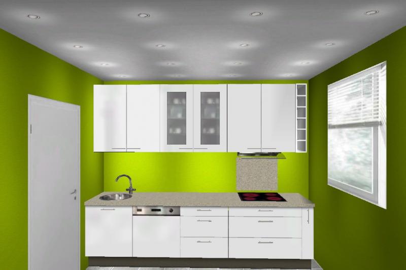

so ist nun der aktuelle Stand:
Viele Variationen lässt der kleine Raum natürlich nicht zu.
Trotzdem würde ich mich über ein erneutes Feedback bzw. weitere Verbesserunsvorschläge freuen!

das ist schon ok - sobald Du Spüle und GSP tauschst ;-)

In dieser Küche würde ich die Spüle auch links lassen, Gründe hat Kerstin genannt.
Folgende Änderungsvorschläge:
Statt des GSP mit sichtbarer Blende einen vollintegrierten nehmen, dessen Bedienung oben in der geöffneten Tür liegt.
Keine runde Spüle. Da bekommt man nur eine Ecke vom Backblech rein - sehr lästig. Ich nehme aber an, du hast sie deshalb genommen, weil es im Alnoplaner die einzige ohne Abtropffläche ist.
Die Hängeschrankaufteilung gefällt mir besser, wenn sie 60-60-60-60 mit DAH-50 ist. Eine bessere Stehmöglichkeit an der DAH hat man, wenn man den entsprechenden Hängeschrank nicht so hoch wählt und höher hängt (siehe erste Leicht-Planung).
Ich habe links und rechts jeweils die 5cm Blende eingefügt, die an Wänden nötig ist.
Generell bleibt die Frage, ob du nicht, wie in deiner ersten Leicht-Planung, einen 6-Raster Korpus nehmen möchtest. Den niedrigsten mit 75cm bietet da Schüller mit seiner next125 Serie an, so viel ich weiß.

vielen Dank für eure Rückmeldungen!:-)!
- Die Spüle lasse ich lieber links - aus besagten Gründen. Ich dachte an ein 40 x 40 Unterbaubecken, damit ich es möglichst weit rechts in den 60er Schrank einbauen lassen kann - wegen der Ellbogenfreiheit links. Reichen 40 x 40?
(Die runde habe ich tatsächlich nur genommen, weil keine andere da war.)
- Beim GSP war und bin ich mir unsicher, ob ich integriert od. vollintegriert wählen soll. Empfiehlst du einen vollintegrierten aus optischen Gründen, oder hat dieser noch andere Vorteile?
- Es soll natürlich bei dem 6-Raster-Korpus bleiben - das stand immer außer Frage. Ich benötige dann eben einen niedrigeren Sockel als 10 cm und einen Hersteller dazu.
(Ich habe diesen im Alno -Planer nicht genommen, weil er 99 cm hoch ist. Ich dachte, das ginge so nicht.)
Offen ist noch, ob ich für den Topfauszug die Aufteilung 2 / 2 / 1 / 1 nehmen soll, oder lieber 3 / 2 / 1. Unser großer Spaghetti-Topf passt ohne Deckel auch in einen 2-Raster-Auszug.
- Die 60er Aufteilung bei den Wandschränken gefällt mir auch. :-)
Die Vorteile der 90er Schränke sind die schmaleren Türen, die weniger in den Raum stehen, und die größere Fläche im Schrank. Ich hatte mir sogar überlegt, für den DAs-Schrank zwei 30er Türen zu nehmen, weil mich die großen Türen stören.
- Beim DA war ich mir immer sicher, dass ich ihn höher hängen möchte -(Ich will kein Brett vor dem Kopf, habe schon eines! ;-)), bis der :kfb: mir diese Version vorschlug. Dann habe ich mir hier im Forum viele eurer Vorschläge angeschaut und gesehen, dass ihr ihn meist höher hängt - also wird das sicher besser sein. Ich werde ihn aber wahrscheinlich nur 13 cm höher hängen, nicht 26 cm, wie in der ersten Leicht-Planung.
Nachdem ich nun (schon ;-)!) begriffen habe, wie der Alno-Planer und das Anhängen von Dateien funktioniert, will ich den Grundriss anhängen, auch wenn es inzwischen eigentlich zu spät ist. (Ich bin meist zu ungeduldig, um Anleitungen durchzulesen;D.)

:2daumenhoch: für den Grundriss.
Der vollintegrierte GSP hat ausschließlich optische Gründe. Funktionieren tun beide Arten. Die vollintegrierten arbeiten mit einem kleinen Lichtpunkt, der auf den Boden projiziert (;-)) wird um anzuzeigen, ob er noch läuft oder schon fertig ist.
Nach den Erfahrungen in meiner eigenen Küche würde ich 1+1+2+2 nehmen.
Die 99cm Höhe für die 6-Raster im Alnoplaner irritiert viele. Da ist aber ein 17cm Sockel dabei (17+78+4 = 99). Ich setze dann jeden Schrank einzeln (etwas lästig :rolleyes:) um 7,5cm (3x klick) nach unten (Z-Position oder im 3D-Bild), und schon hat man eine normale 91,5cm Höhe.
