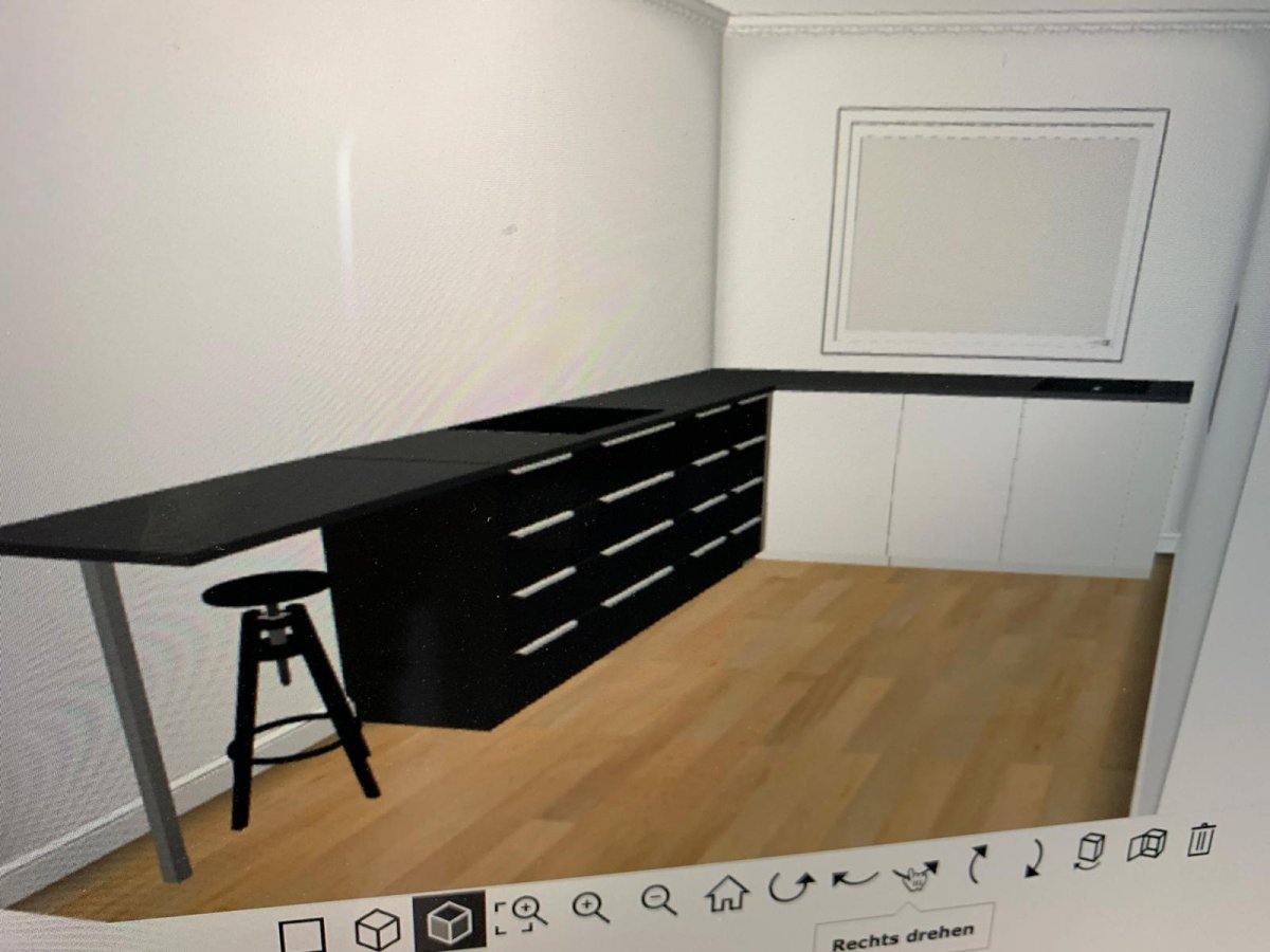

Ikea Küche, Hilfe bei Arbeitsplatte
das meiste an meiner neuen Küche ist schon geplant und bestellt - aber mit dem Bestellen der Arbeitsplatte tue ich mich schwer. Da ich die Ikea-Küche selbst aufbaue kann ich aber auch an den bisher schon geplanten Dingen noch etwas ändern, wenn nötig.
Auf einer Seite des Raumes haben wir schon Ikea-Hochschränke inklusive Backofen, Kühlschrank, Vorräten etc. Auf der anderen Seite sollen nun L-förmig Unterschränke mit neuer Arbeitsplatte hinzukommen. Unterschränke und Elektrogeräte von Ikea. Arbeitsplatte eine Compact-Arbeitsplatte von worktop Express Caldeira Zenith Arbeitsplatte | Worktop Express DE
Das Bild aus dem Ikea-Planer zeigt in etwa, wie es aussehen wird.
Jetzt habe ich mehrere kleinere Probleme. Das Problem, dass mich heute Nacht vom Schlafen abhält: Wir wollen ein Induktionskochfeld SMAKLIG von Ikea. In der Aufbauanleitung steht, dass die Arbeitsplatte 38mm hoch sein muss. Unsere gewünschte Arbeitsplatte ist nur 12mm dick. Und dann soll das Kochfeld auch noch flächenbündig eingebaut werden. Ikea geht bei seinen Maßen wohl von aufgesetztem Einbau aus. Dadurch verlieren wir noch mehr Höhe. Wie löse ich das Problem? Ich habe einen 80cm Unterschrank , nehme aber nur ein 60cm Kochfeld. Habe eine 80cm Nyttig-Abtrennung bestellt. Wie kann ich diese montieren, dass sie tiefer hängt? Vom Design her kommt eine 20cm hohe mittlere Schublade unter das Kochfeld. Je nachdem was ihr mir ratet kann ich das aber noch tauschen gegen eine niedrige Schublade mit mittlerer Front - oder nur die Front als Blende montieren. Dann geht mir natürlich viel Stauraum flöten. (Das Kochfeld schließt natürlich ein Elektriker an).
