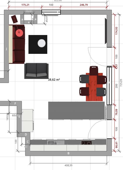

Ich hab mich mal selbst ein bisschen ans Planen probiert und folgende Konstellation entworfen.
3x Unterschrank 100 cm Breite, 60 cm Tiefe
6x Hängeschrank 50 cm Breite, 37 cm Tiefe
Demnach würde es dann in etwa so aussehen wie im Anhang.
Könnte mir hier vielleicht jemand in etwa sagen, was so etwas von Nobilia in Stoneart schiefergrau kosten würde? Damit hätte ich zwischen Kühlschrank und Korpusseite (heißt das so?) ca. 80 cm Platz. Abstand zwischen Küchenzeile und Kücheninsel wären etwa 100 cm. Wäre das noch genug?
Vielen herzlichen Dank vorab,

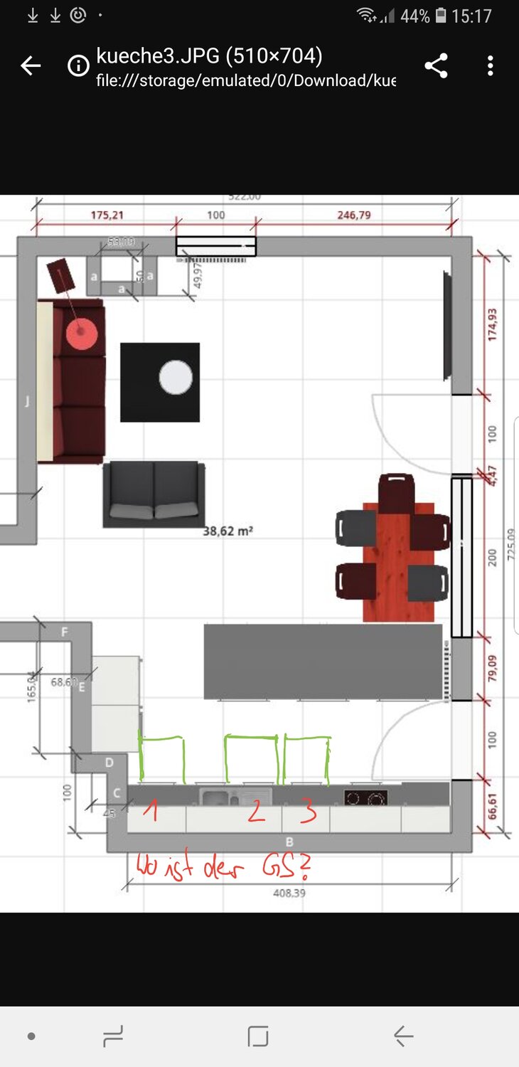

Hallo, ich nehme anhand der Visualisierung an, der GS steht an Position 3, oder? Die offene GS Klappe steht damit sehr ungünstig im Weg. Miss doch mal, wie weit die Klappe deines GS geöffnet vorsteht, bitte. Du wirst die Auszüge gegenüber so nicht ganz aufziehen können.
Mir wären die 100 cm zur Insel zu knapp, ebenso der 80 cm breite Durchgang.

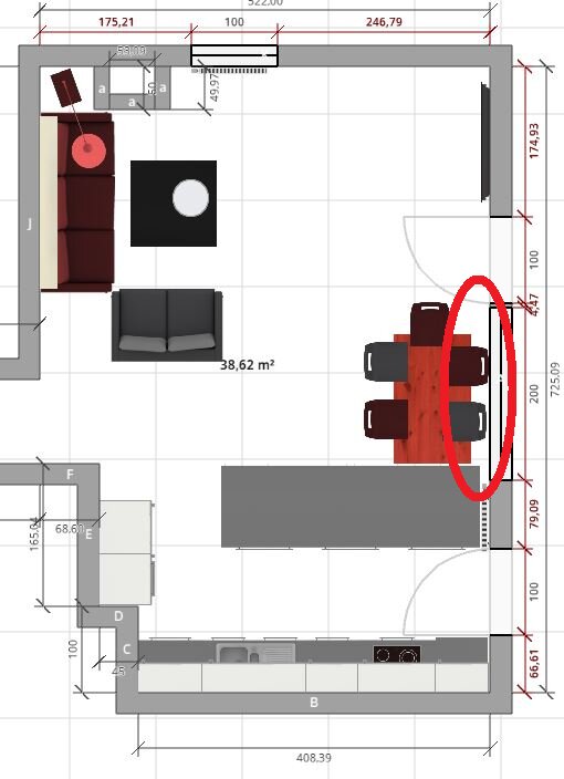

@Hydra19 Dass so kein Mensch an der rechten Seite des Esstisches sitzen kann, siehst auch du, oder?

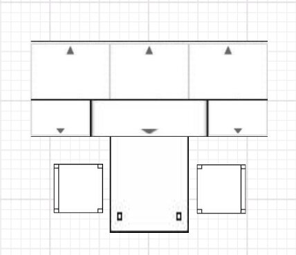

Damit das alles nicht zu eng wird, schlage ich 3x 80cm küchenseitig vor, und auf der Wozi Seite rechts und links zwei 50 oder 60cm Hängeschrankkorpusse, so dass ihr den Esstisch in der Mitte etwas unter die Arbeitsplatte schieben könnt und ihr ihn nur herauszieht, wenn ihr die ganze Größe braucht.
Auf der Wozi Seite steht eine ca.100cm tiefe Halbinsel dann bis vor das Fenster/die Festverglasung. Das ist okay für euch?
