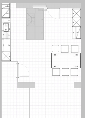

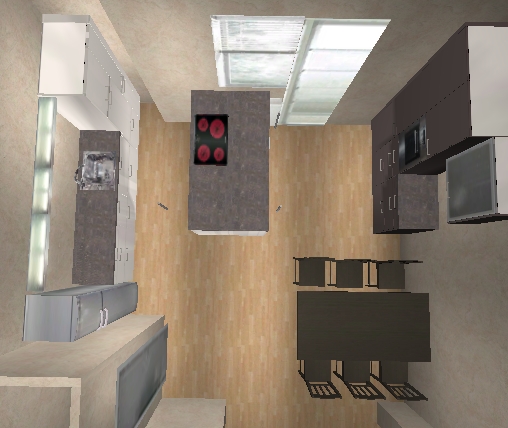

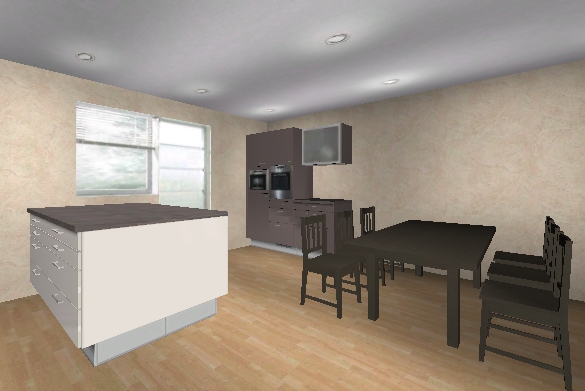

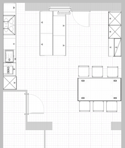

Hallo allerseits!

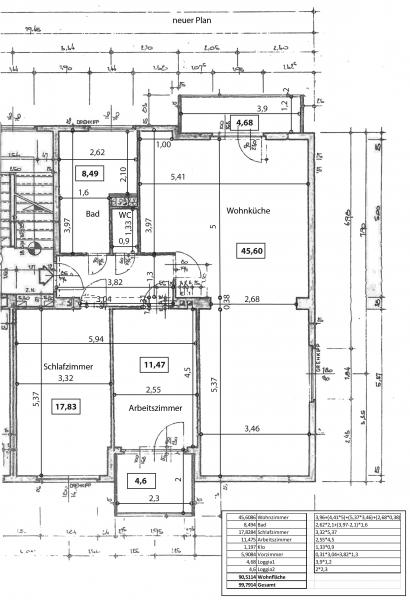

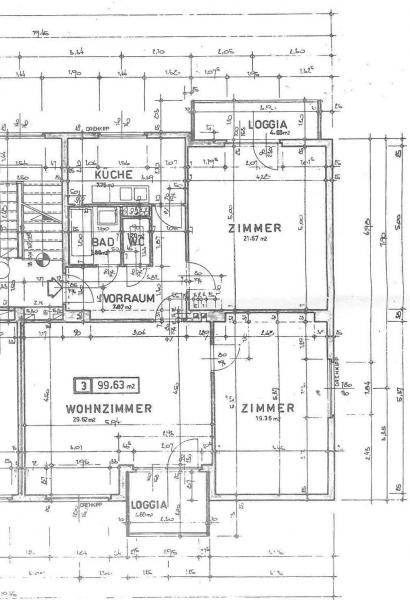

Ich bin dabei eine 1968 erbaute Wohnung zu renovieren. In diesem Zuge wird der Grundriss geändert und eine Wohnküche einzug finden. Da noch nichts getan ist lassen sich fast alle Wände noch ändern. Im Anhang findet sich mein Vorschlag zur Änderung. Die Wohnung wird in nächster Zeit von meiner Freundin und mir bezogen. Später soll sie eventuell vermietet werden. (Die Vermietung entweder als 3 zimmer oder als 4 Zimmer Wohnung, bei der 4 Zimmer Option bliebe die Wand zwischen Wohnküche und Wohnzimmer bestehen)

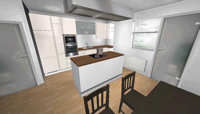

Ich habe 2 Kücheentwürfe kreiert. Eine in L-Form und eine mit Kochinsel. Die Variante in L find ich optisch irgendwie ansprechender auch bietet sie mehr Platz. Bei der Insel wäre der Vorteil von beiden Seiten zugehen zu können. Sowohl bei der Insellösung als auch bei der L-Form möchte ich die Unterschränke von beiden Seiten zugänglich haben. Welche Tiefe hierzu sinnvoll bzw. nötig ist habe ich noch nicht herausgefunden. Ich möchte aber nicht wesentlich tiefer als die 75cm wie momentan im Plan werden.
Weiters habe ich an einen Deckenabzug gedacht damit ich mir nicht wieder den Kopf stosse. Da bin ich mir noch nicht sicher wie ich den konstruieren werde.
Mir geht es bei den Vorschlägen vorallem um den Grundriss der Küche. - Was könnte man besser machen bzw. Platzsparender oder eleganter.

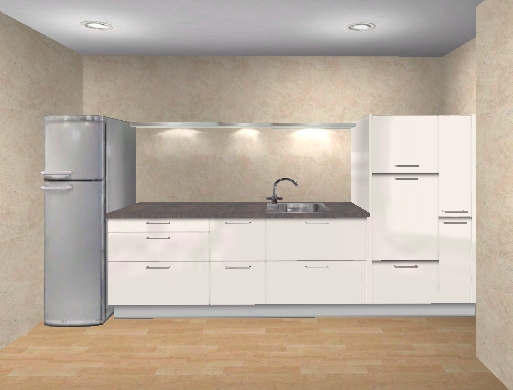

Weiters habe ich daran gedacht meinen freistehenden Kühlschrank in Alu Optik unterzubringen, dies ist mir jedoch nicht gelungen (ohne dass es grässlich aussieht). -Falls jemand eine gute Idee diesbezüglich hat wäre das toll.
Die breite der Unter und Hochschränke ist noch nicht fix. Gerne würde ich wieder eine Keramikspüle einbauen. (Wir haben momentan eine Ikea Domsjö). Auch ein Schrank mit ausziehbaren Laden oder ein Apothekerschrank wäre schön.
Danke für die Hilfe !

AW: Wohnküche
Hallo Dered, willkommen im Forum!
Da ich keinen Alnoplaner habe, nur kurz meine spontanen Gedanken.
Ich würde an der Wand mit dem Backofen -Hochschrank beginnen, dann Unterschränke mit viel Arbeitsfläche um die Spüle. Dann abschließend einen vollintegrierten Kühlschrank im Hochschrank. (warum Du einen freistehenden Kühlschrank vorziehen würdest, erschließt sich mir nicht, ein integrierter Kühlschrank wirkt immer ruhiger.
Von einen Apotheker-Schrank würde ich abraten, nimm lieber einen normalen Schrank mit Innen-Auszügen. Du gewinnst Strauraum und musst nicht wegen einem Packerl Backpulver den ganzen Schrank rausziehen.
Ob freistehende Insel oder angedockte Insel an der Wand, ist Geschmackssache, das eine bringt Dir mehr Stauraum (da mehr Schränke), wird aber auch teurer ggf... die Insel ist "hübscher" (nach meinem Geschmack).
AW: Wohnküche
ich finde das "Inselchen" nicht tief genug. Tiefer als 75 möchtest Du ja aber wirklich nicht gehen?
@ Ulla: Der freistehende KS ist leider vorhanden.
Ich würde den aber auch lieber im Keller sehen. Ein integrierter KS gefällt mir immer um Welten besser.
Ein zweiter KS macht im übrigen auch Sinn. Ich denke da an Geburtstage, Grillfesten usw. Ich bin jedenfalls froh, einen neuen KS im Keller zu haben, den ich bei Bedarf anschmeißen kann und dann auch Torte etc. problemlos unterkriege. :kiss:
PS: Wenn nicht Torten dann eben Bier für die Grillparty :tounge:
AW: Wohnküche
Naja, wenn ich die Küchensinsel noch tiefer gestalte habe ich fast keinen Platz mehr für den Esstisch oder der Abstand zwischen Küchenzeile und Insel wird kleiner. Welche Standardmaße größer als 75cm gibt es denn? - 2x60cm ist eindeutig zu groß 60+37.5cm ist auch schon problematisch. Werd mich mal umsehen eventuell gibt es ja etwas zwischen 80 - 90 cm.
@Ulla: Also den Einbaukühlschrank ins Eck beim Fenster ist dein Vorschlag? - Da ist ja bereits diese Nische; auch wegen dem einfallendem Licht dachte ich dass ein Hochschrak rechts eher ungünstig ist. Oder hast du das anders gemeint?
AW: Wohnküche
Nein, ich hatte es schon so gemeint, da ich es optisch immer schön finde, wenn die Arbeitsplatte rechts und links von je einem Hochschrank eingerahmt ist. Aber wenn es technisch nicht möglich ist, dann geht es nicht.

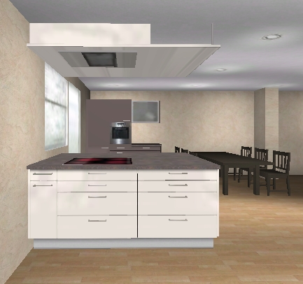

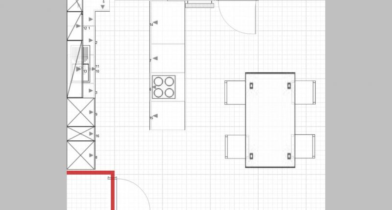

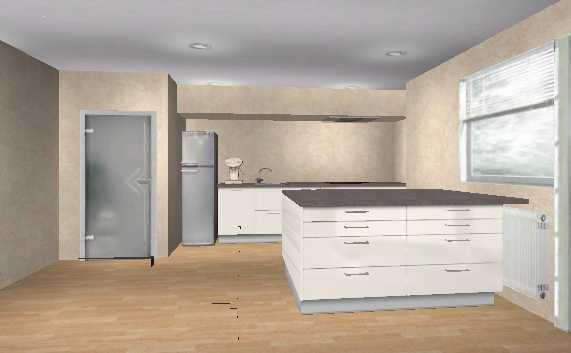

Hallo dered,
ich finde ja, dass die Tischposition anders sein muß. Tisch also mal gedreht und an die Wand und etwas weiter nach planunten.
Variante 1 - - Spülenzeile mit
- Standalone-Kühlschrank
- 90er Auszugsunterschrank
- 50 Müll direkt unter der APL ... der zweite Auszug unten ist Stauraum:
full
- 90 er Spülenschrank mit breitem 60er Becken ganz linksbündig wg. Abstand zu den Hochschränken. Im oberen Auszug (gekürzt) passen noch Putzmittel etc, der untere Auszug ist voller Stauraum
- hochgebaute GSP mit Klappfach für Standmikrowelle obendrüber
- 30er Schrank mit Drehtür und Fachböden (da Auszüge dort schlecht rausgehen). Senkrechtes Einstellen großer Teile, evtl. einen ausziehbaren Handtuchhalter etc.
- ca. 7 bis 8 cm Blende
Kochinsel:
- 30er für Gewürze
- 2x90er, auf einem das Kochfeld
auf der Rückseite nur 2x90er und APL bis zur Fensterwand wg. der Heizung
Hochschrankblock
- Vorräte, auch Gläser etc. mit Innenauszügen
- Backofenhochschrank
- 80er Unterschrank mit Hängeschrank. Hier könnten Brotbehälter/ Toaster etc. griffbereit zum Tisch stehen.
Wenn der Stauraum nicht benötigt wird, könnte man auf der Rückseite der Insel statt der beiden Unterschränke auch einfach nur 40 cm überstehende APL wählen.
Problem der Kochinsel hier ... über dem Fenster sollte mind. 30 bis 35 cm Platz bis zur Decke sein, damit die Abhängung für eine Decken-DAH erfolgen kann. Die Abluft kann zwar planlinks vom Fenster raus, die Abhängung sollte aber Inselgröße haben.

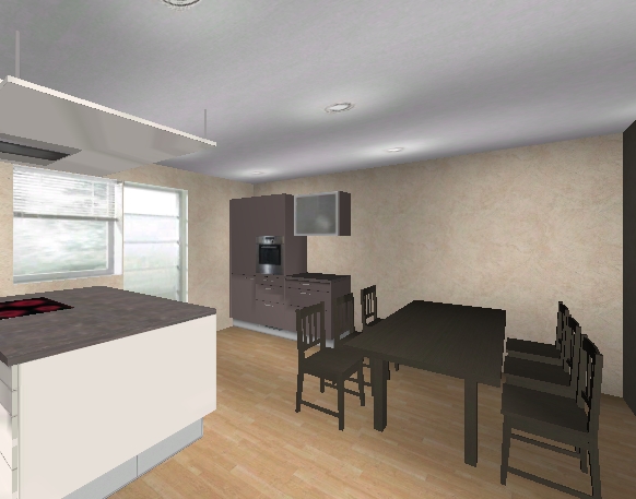

AW: Wohnküche

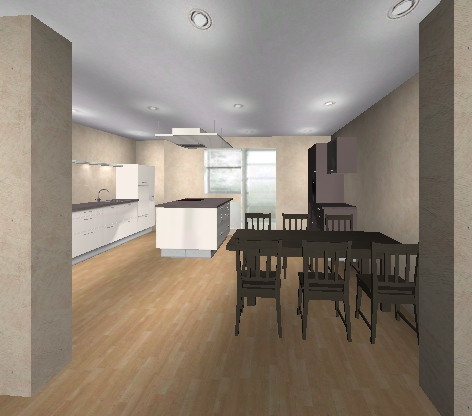

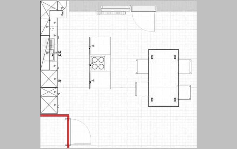

Und hier noch Variante 2, um das Abhängungs-Höhenproblem der Kochinsel zu vermeiden.
Wandzeile:
- 60er Stand-Alone-Kühlschrank
- 60er GSP normal
- 60er Spülenschrank, unterer Auszug wieder Stauraum
- 50er Müll unter APL
- 120er Auszugsunterschrank mit Kochfeld
- 30/35 Drehtürschrank
Über der Zeile komplette Abhängung zur Aufnahme Licht und Decken-DAH
Arbeitsinsel aus:
2x100er und
2x90er Auszugsunterschränken
Hochschrankblock:
- 2x60 mit unten Stauraum durch Auszüge/Innenauszüge, drüber Mikrowelle bzw. Backofen
und wieder der 80er Unterschrank
