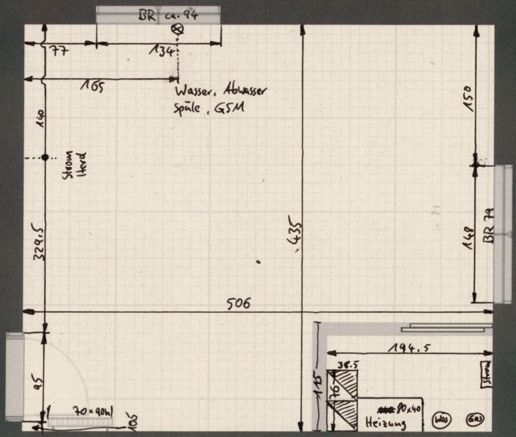

Hallo liebe Forengemeinde,
zugegeben, wir lesen erst seit kurzem mit. Was ihr hier alles diskutiert, an Infos sammelt und teilt ist echt toll!
Wir, das sind 2 Erwachsene und zwei kleine Kinder (2,5J und 8Mon.), wollen die 30 Jahre alte Küche durch eine Neue ersetzen. Und einen Teil des angrenzenden HWR , der ein Fenster nach Süden hat, mit einbinden. In der Nähe des Fensters wollen wir in Zukunft gerne den Essbereich haben. Für uns 4 und ab und zu Oma.
Es gibt noch ein "Esszimmer" im Wohnzimmer. Dahin weichen wir mit Gästen aus. Dort steht auch das schicke Geschirr dafür.

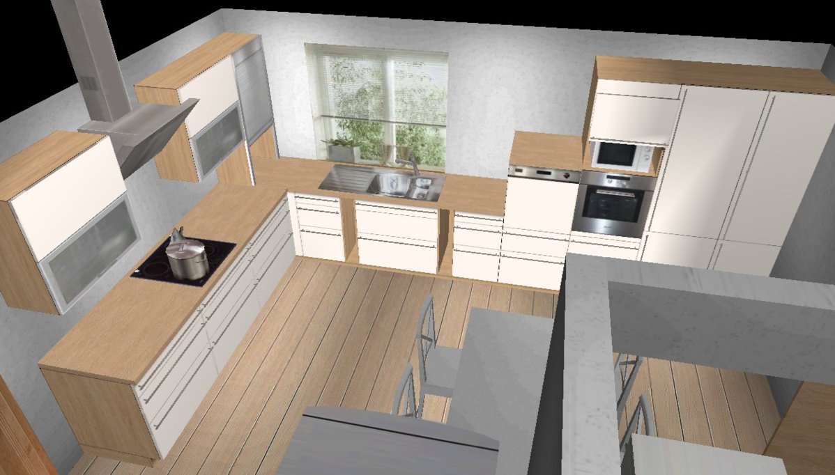

Zwei Küchenstudios und ein freier Planer haben nahezu das gleiche Ergebnis gehabt. Vielleicht auch weil wir Nr.2 und 3 beeinflusst haben.

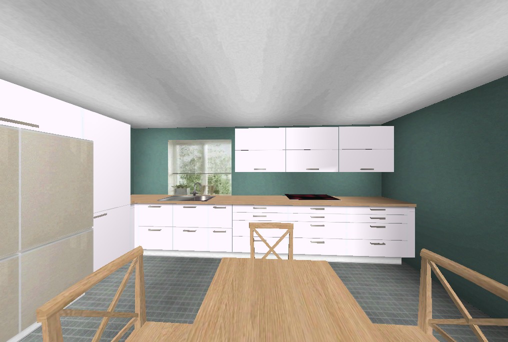

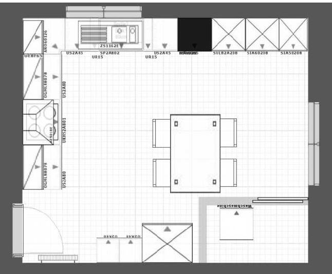

Haben das Ergebnis, verfeinert mit den Erkenntnissen aus dem Forum, mit dem Alno Planer nachgezeichnet.
Da wir nun 3 (mit unserer 4) nahezu gleiche Planungen haben und irgendwie darin feststecken ist die Frage an Euch, ob ihr Eure Erfahrung in unsere Planung einbringen könntet?
Wir sind offen für Ideen und Anregungen.
  • Raum_2.KPL
  • Raum_2.POS
  • Raum_2.pdf
Herzlich willkommen hier im Forum. Hier bist du ganz richtig, wenn du tolle Vorschläge und Alternativen brauchst.
Spontan würde ich sagen, dass man hier auch von einer L-Planung abweichen könnte. Ich könnte mir auch eine Zeile mit Insel inkl. Sitzplatz - wenn ihr den unbedingt haben wollt - gut vorstellen.
Und ehrlich gesagt, der Sprung beim Geschirrspüler wär so gar nichts meins. Dann lieber gleich in einen Hochschrank integriert.

Hallo Sihi, du hast alles mitgeliefert, was gebraucht wird :2daumenhoch:
den Alnoplan hänge ich hier mal als Bild rein, gedreht (mit dem snipping tool von windows). Bei weiteren Planungen, richte deine Alno Planungen nach dem Hausgrundriss aus.

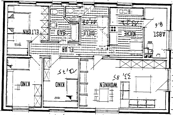

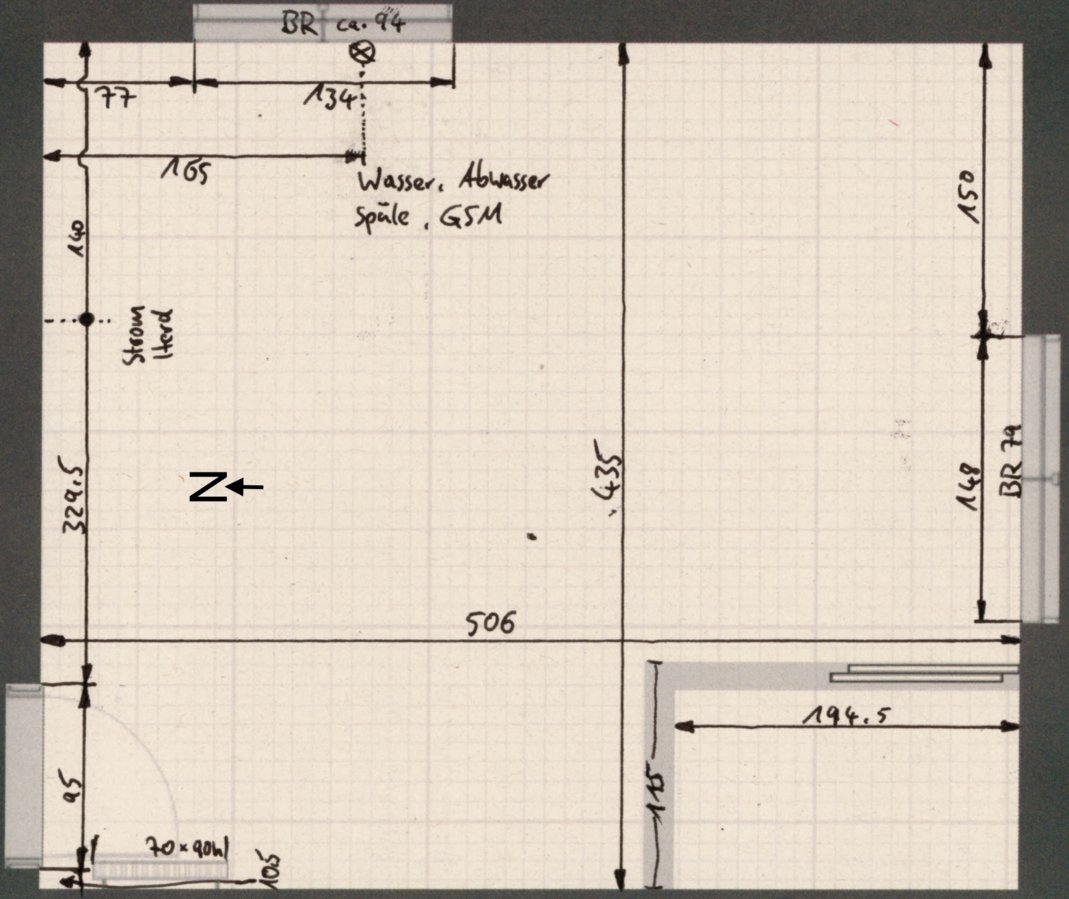

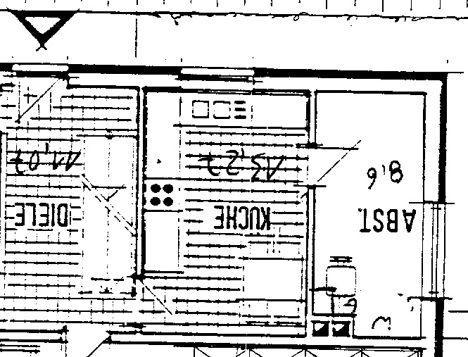

Bitte gönne uns noch einen Geschossgrundriss - das Hilft uns bei der Orientierung. Dein vermasster Grundriss passt irgendwie nicht mit dem Originalgrundriss zusammen - die Fensterposition ist anders und was ist mit den eingezeichneten Kaminschacht?
Danke, Evelin! Ja, so ist es besser.
Geschossgrundriss kommt hier:
Die Grundriss Zeichnung weicht sogar in mehreren Punkten von der Realität ab, stelle ich gerade fest:
Der Kaminzug ist in echt um 90° nach links gedreht. Die Fensterpositionen habe ich gemessen. Die vermaßte Zeichung ist richtig. Im "Wohnen" ist das Fenster auch eher mittig eingebaut..
Wurde wohl hier und da "spontan nach Örtlichkeit angepasst" gebaut, das Haus.

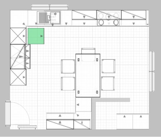

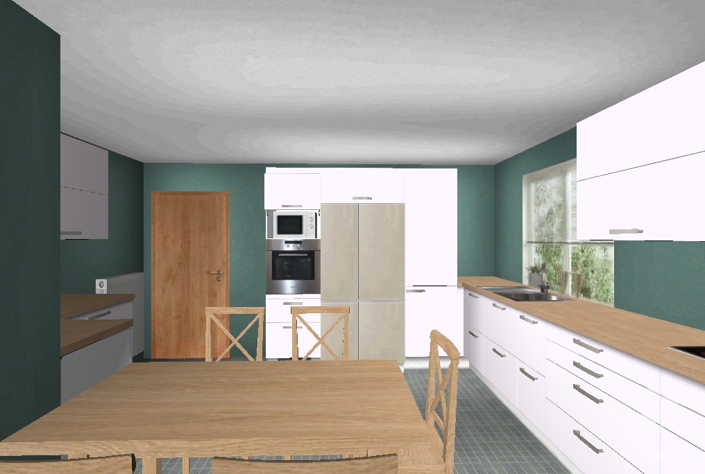

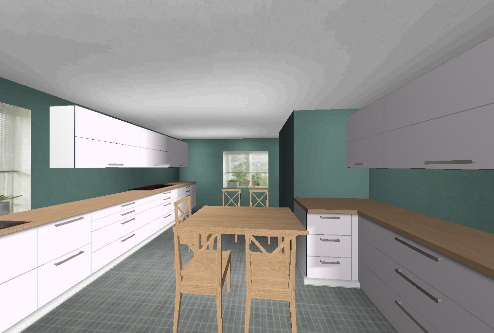

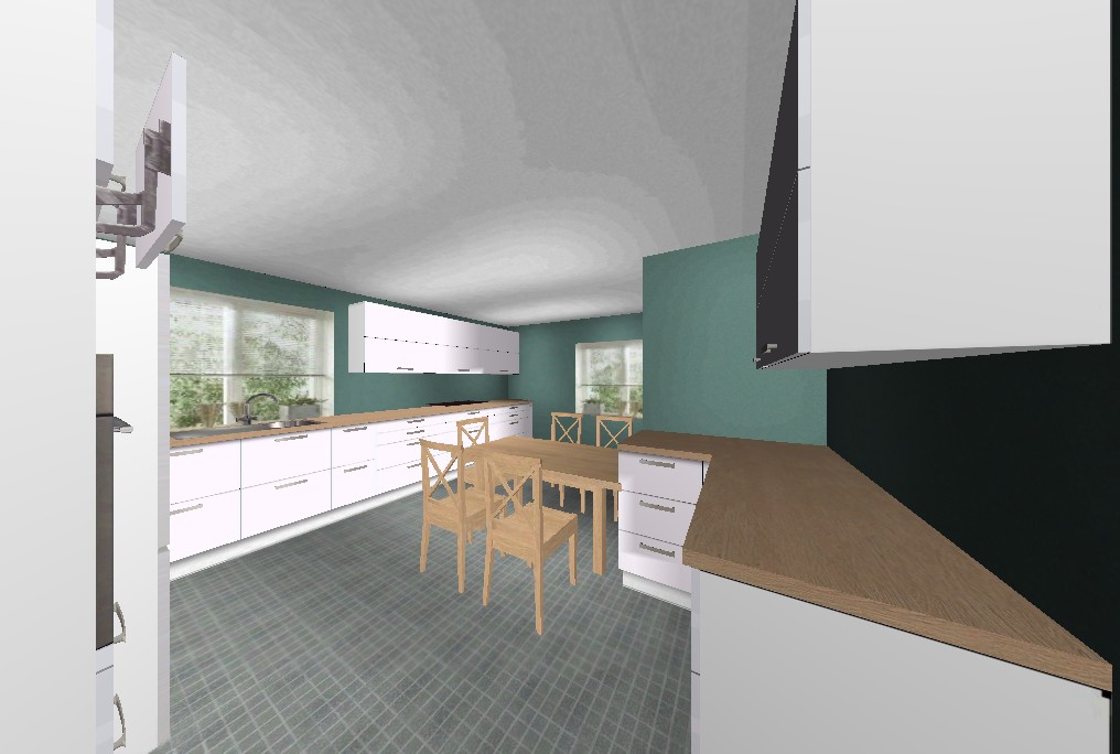

so, das ist mein Vorschlag.
Die Zeile planlinks von unten beginnend
Wange
60er HS für Heissgeräte
SBS
60er HS für hochgebauten GSP
nach der toten Ecke planoben links beginnend
60er US
60er US, 3-3 für Spüle
40er US, 3-3 mit MUPL oben
3 x 90er US mit kochfeld auf dem mittleren.
Blende
darüber 3 x 90er OS
planunten von links beginnend
Wange
100er US
tote Ecke
60er US
Wange
die grüne Fläche ist die geöffnete GSP Tür.

Hallo Evelin,
:danke:
Das öffnet uns echt nochmal die Augen!
Die Ecke planunten ist ohne den Kühlschrank deutlich besser gelöst!
Nun müssen wir nachdenken.
Ganz lieben Dank !
