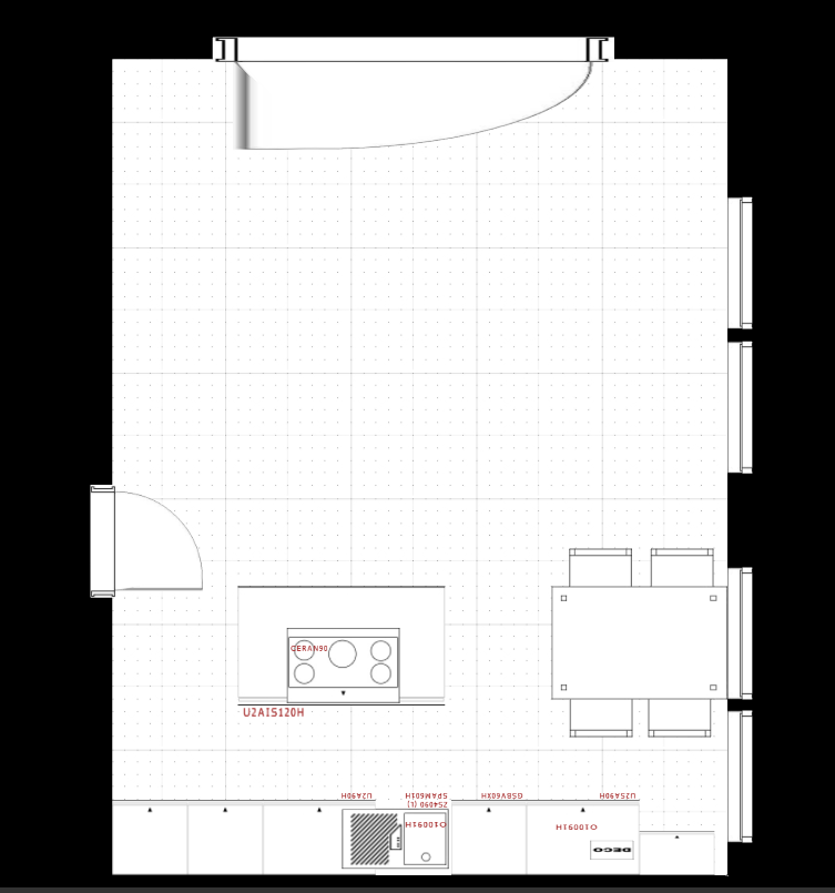

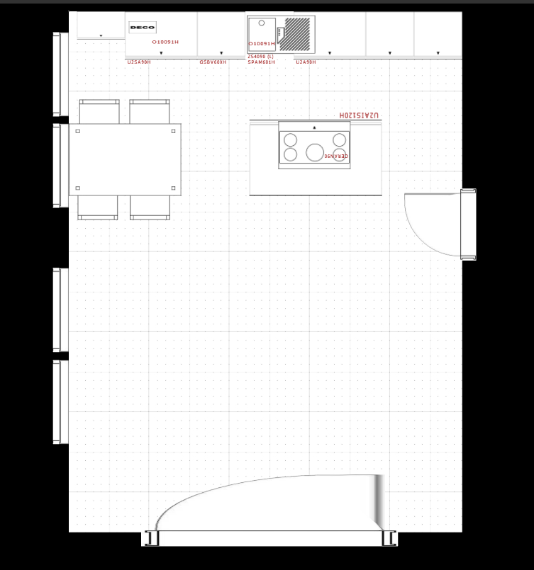

Hallo liebes Forum,
Wir lesen schon länger mit und ersuchen euch nun um eure Unterstützung bei unserer Küchenplanung .
In unserer rd 80 m² großen Wohnung ist eine Wohnküche vorgesehen. Diese soll modern aussehen (grifflos) und sich gut in das Wohnzimmer eingliedern.
Nach unseren aktuellen Plänen hätten wir gerne an der Wand eine Küchenzeile mit Arbeitsflächen und davor eine Kücheninsel. Das Kochfeld mit integrierten Dunstabzug soll sich auf der Kücheninsel befinden. Die Kücheninsel soll auf 2/3 der Rückseite Aussparungen für die Füße haben, damit dort auch 1-2 Personen auf Barhockern sitzen können. Im verbleiben 1/3 soll ein Schrank untergebracht werden.
Die Küchenzeile in unseren aktuellen Plänen gliedert sich wie folgt (links nach rechts):
  • Vorratsschrank (35 cm tief, da ansonsten das Fenster nicht geöffnet werden kann),
  • Unterschrank ,
  • Geschirrspüler (vollintegriert)
  • Spüle
  • Unterschrank
  • Schrank mit Dampfgarer (oben) und Backofen (unten)
  • Schrank mit integrierten Kühlschrank
Über der Küchenzeile sollen 2x 120cm Oberschränke angebracht werden.
Der Esstisch (4 Personen) ist auf selber Höhe wie die Kücheninsel vorgesehen.
An der gegenüberliegenden Ecke ist eine Couch und eine Wohnwand angedacht.

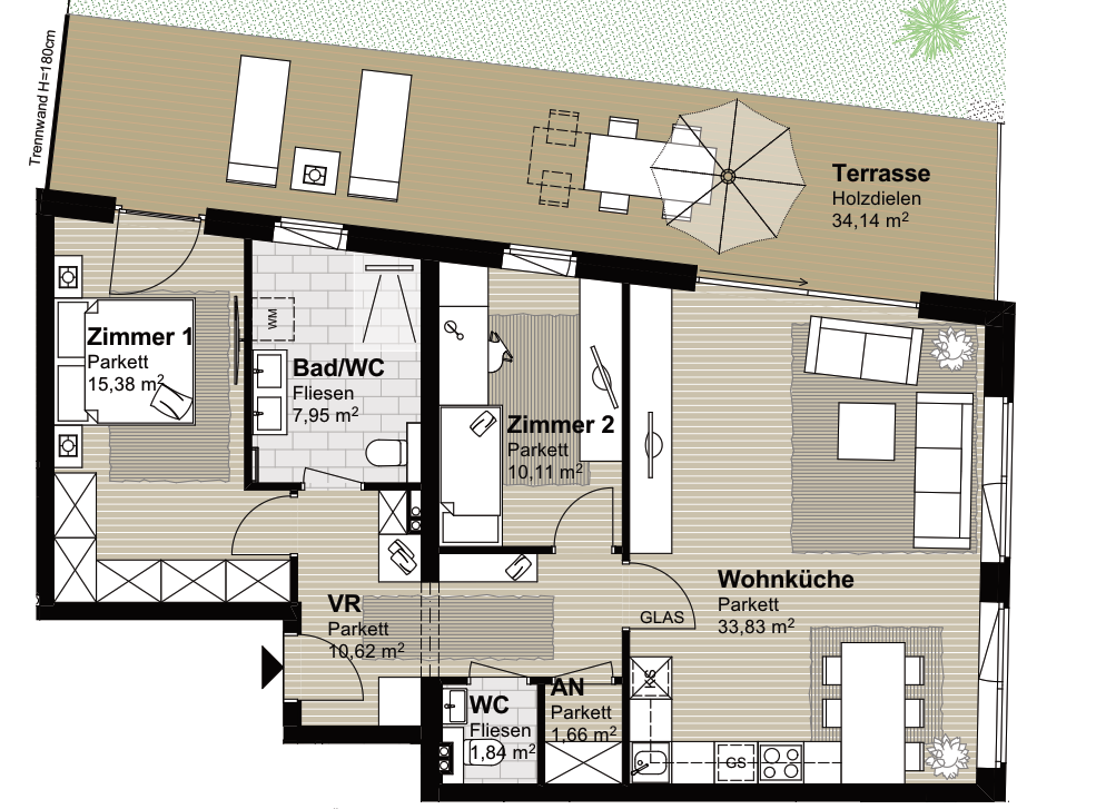

Anders als im Grundriss dargestellt ist die Tür vom Gang in die Wohnküche als Schiebetür ausgeführt und steht somit nicht in den Raum rein.
Über Verbesserungs-/Änderungsvorschläge, Kritiken und Tipps würden wir uns sehr freuen.

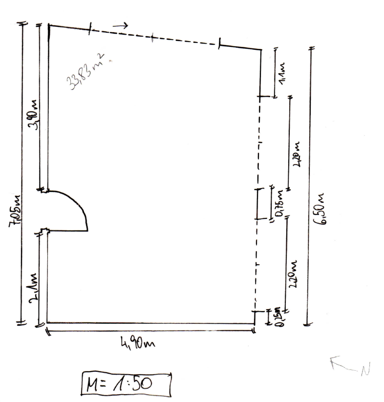

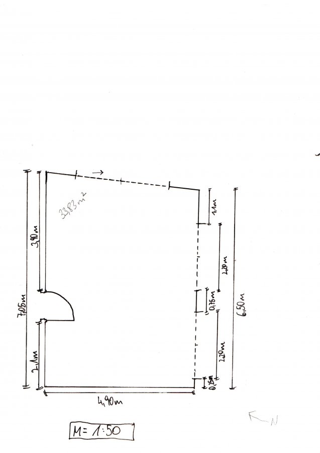

markus637
hier noch der Grundriss auch als Bild.

@markus637 ... ich habe mal im Eingangsbeitrag Küchengrundriss entsprechend Gesamtgrundriss ausgerichtet und beides als Bilder dort eingebunden.
Ich bin ja durchaus ein Fan von nicht zu großen Abständen zwischen 2 Küchenzeilen, jedoch halte selbst ich 75 cm für zu wenig und würd da auf 90 bis 95 cm gehen. Dadurch landet die Insel natürlich etwas im Eingangsbereich des Raumes. Die geplante Schiebetür läuft im Wohnbereich, Kochbereich oder in der Wand? Vielleicht auch skizzieren.
Es wäre daher durchaus sinnvoll, mal die restliche geplante Raummöblierung mit ein paar Maßen (Sofa, Schrank etc.) einzuskizzieren. Dann kann man hier auch weitermachen.
Tendentiell würde ich hier eher zu einer Küche wie dieser L-Küche mit Lack und Granit| Küchenplanung einer Küche von ProNorm oder dieser Endlich Platz da!| Küchenplanung einer Küche von Schüller raten.
