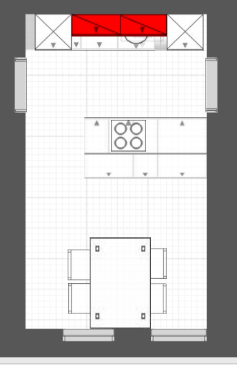

Liebes Küchenforum,

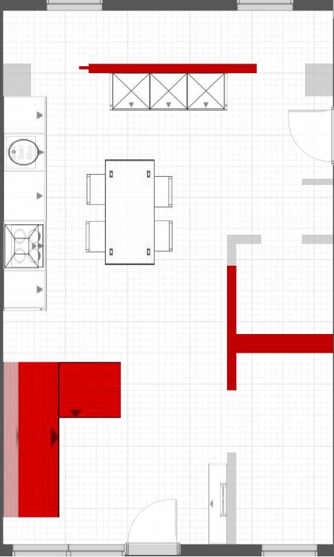

wir haben uns eine Eigentumswohnung gekauft, deren Grundriss wir etwas verändern möchten. Dreh-und Angelpunkt beim Umbau ist die Küche - die Originalküche, ist uns als Familienküche einfach zu klein.
Mein Mann und ich arbeiten gerne zusammen in der Küche und unsere Kinder schwirren dabei auch oft um uns herum. Wir haben uns daher für eine Integration der Küche ins Wohnzimmer entschieden. Hierfür müssen auch Wasserleitungen und Strom neu verlegt werden. Im Zuge der Renovierung soll zudem der gesamte Boden ausgetauscht werden. Geplant ist Parkett und in den Bädern Fliesen. Wir gehen von einer Aufputzverlegung der Wasserrohre aus, werden aber auch eine mögliche Verlegung im Estrich prüfen lassen. Ich habe versucht alle benötigten Informationen in eine Datei zu packen - ich hoffe, es ist alles verständlich und gut lesbar. Blau habe ich die neuen Wände und rot die zu entfernenden markiert.
Nun zur Küchenplanung :
Ich habe mich bereits mit dem Alnoplaner vertraut gemacht und vieles ausprobiert. So richtig glücklich war ich damit aber bisher nicht. Viele raten uns zu einer Kochinsel mit Blick auf die Terrasse. In diesem Forum wird aber häufig davon abgeraten. Ich habe mal eine Planung erstellt, die eine Arbeitsinsel beinhaltet. Ich bin mir aber noch unsicher, was ich besser finde.

Korrigierte Maße
skizze-mit-massen-jpg.268722
  • Wohnküche_KF.KPL
  • Wohnküche_KF.POS

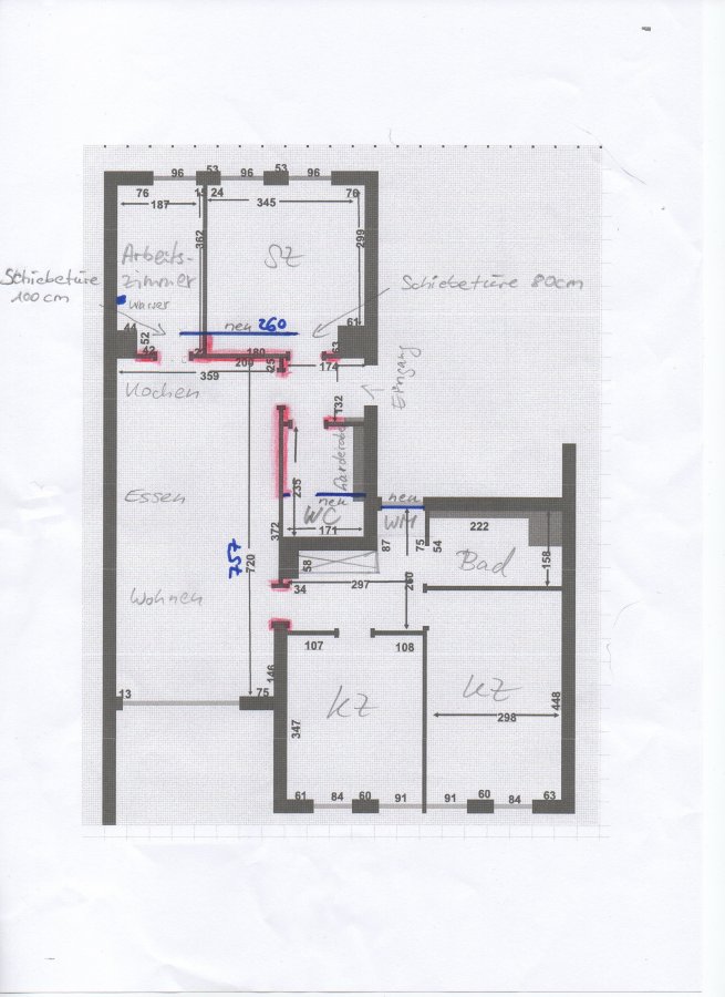

Ein Nachtrag noch: Ursprünglich geplant waren zwei Einzelwohnungen, die aber von Anfang an gemeinsam genutzt wurden. Die Originalaufteilung habe ich auch noch angehängt.

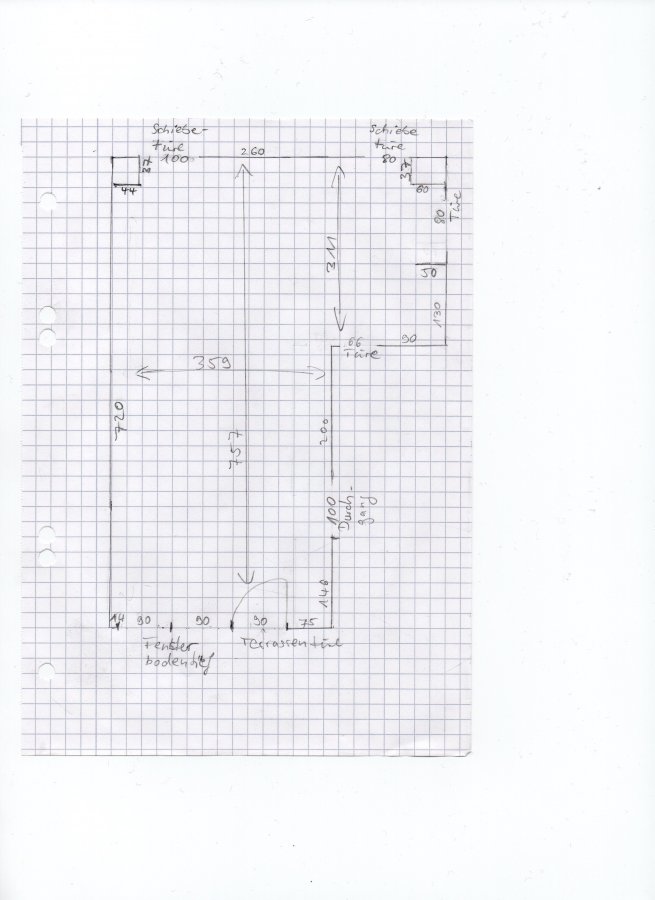

Und an dieser Stelle auch nochmal die Handskizze des Raumes mit Maßen - ich hatte sie falsch eingestellt.
Hallo und herzlich :welcome: im Küchenforum!

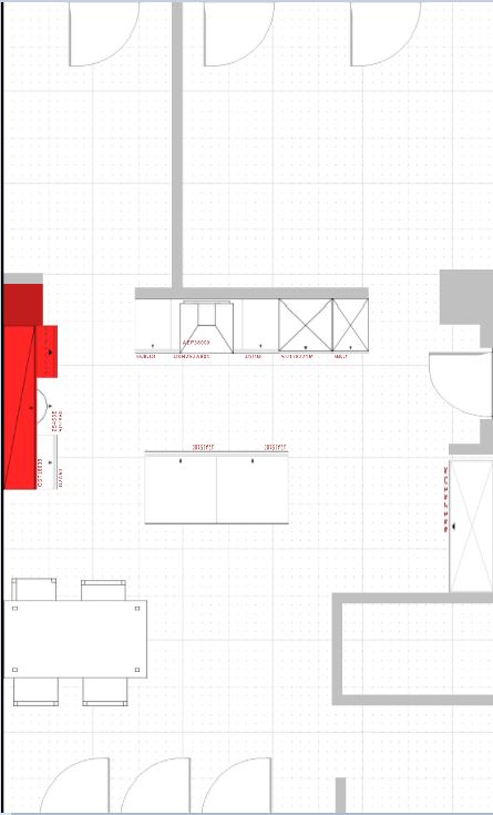

du hast dich ja schon gut eingearbeitet. Könntest du vielleicht noch angeben wo das Wasser/Abwasser jetzt liegt? Ich vermute bei dem "blauen Knubbel" im ersten Grundriss? Seid ihr schon sicher, dass sich das Ab-Wasser durch den Kaminschacht/Versorgungsschacht planlinks oben "Aufputz" legen lässt?
Wo ist in deiner Planung der Kühlschrank gedacht? Es ist immer hilfreich, wenn die Schränke kurz beschrieben werden.

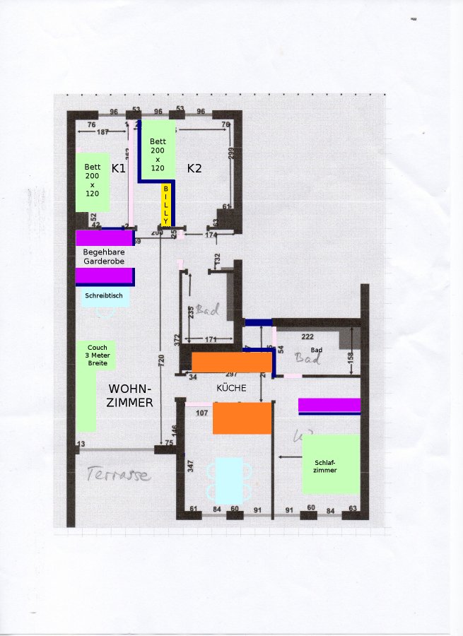

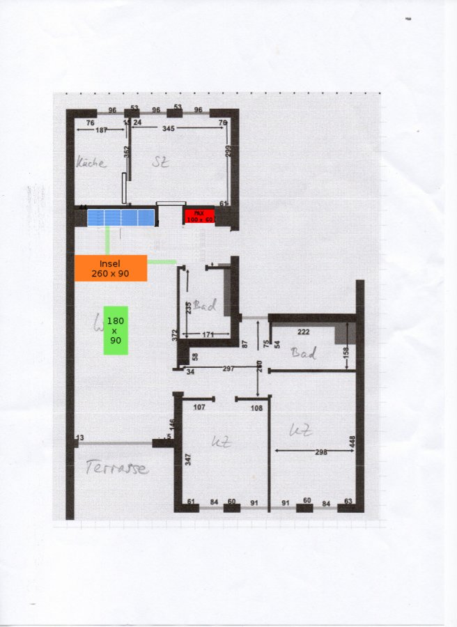

Hallo Dani! Was ich an der grundsätzlichen Aufteilung des großen Raums schade finde, ist, dass die Küche am wenigsten natürliches Licht bekommt, wenn sie so in der Mitte der Wohnung plaziert ist. Vielleicht würde es Sinn machen, anzudenken, Küche und Wohnzimmer-Bereich zu tauschen. Am Sofa sitzt man ja sowieso meist abends. Die Küche ist viel mehr in Betrieb.
Naja, @andreame, bei einer Wohnung im Bestand ist nicht immer alles machbar...
Ich würde auf jeden Fall die etwas abgeschlossene Garderobe vorm Gäste-WC so lassen wie es ist, ansonsten habt Ihr das WC im Wohnzimmer, das kommt nicht so gut. Weniger unnötige Grundrissverschlimmbesserung und ein wenig mehr Budget für die Küche an sich wäre m.E. zielführender.
Bei 4 Personen würde ich nicht auf ein zweites Bad verzichten wollen. Kinder werden schnell größer. Auch für einen eventuellen Wiederverkauf wäre eine Wohnung mit 3 Schlafzimmern aber nur noch einem Bad ungünstig.

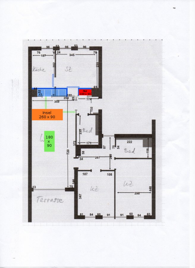

Vom Erhalt des Bads ausgehend, habe ich mal was skizziert, anbei in zwei "Darstellungen": In der einen sind neue Wände dunkelblau, alte blaß. In der zweiten sind die alten Wände weg, zeigt quasi den fertigen Zustand nach Umbau.
Planrechts ist eine Nische von 100 x 60, in die z.B. ein Pax von Ikea als Garderobe eingebaut werden könnte. Planlinks eingebaut 4 HS mit 60 Breite. Dort integriert die GSP hochgebaut. Davor Insel von 260 x 90.
Zugang zum Arbeitszimmer erfolgt nun durchs Schlafzimmer. Da haben die Kinder ja sowieso eher nichts zu suchen - und auf die Weise stören in der Küche nicht zu viele Türen.
Nach planunten bleibt genug Platz für Tisch (eingezeichnet mit 180 x 90) sowie Couch etc.
Mir gefält der Vorschag von pari79 gut :2daumenhoch:
Vor allem weil die Arbeitsbereiche zusammenhängender sind - und ihr hattet euch ja auch gut geplante Wege gewünscht. Bei deiner Ursprungsidee ist doch alles recht zerstückelt mit viel Laufwegen.
Evtl. das Lichproblem mindern, indem ein Oberlicht quer über die (nicht raumhohe) Hochschrankzeile gesetzt wird, so dass Tageslicht aus Arbeits- und Schlafzimmer in die Küche fällt.
Kleiner Fehler in meinen Skizzen: Die Insel ist beschriftet mit 260 x 90. Eingezeichnet habe ich sie jedoch mit ikeafreundlichen 260 x 100. Also Korpus von 60 + Korpus von 40 = 100 Tiefe.
Danke für eure Rückmeldung und die Anregungen!
Sommerfrucht, danke auch für die nette Begrüßung. Das Wasser liegt bei ca. 100 cm vom Schacht und sollte durch den blauen Knubbel dargestellt werden :-[. Die Aufputz-Verlegung um den Schacht herum, dürfte meines Erachtens kein Problem darstellen. Dazu gibt es morgen aber nochmal eine professionelle Meinung vom Handwerker.
Zu meiner Planung:
Im linken Hochschrank habe ich den Kühlschrank geplant und daneben einen 40er Vorratsschrank.
Zu den weiteren Punkten haben wir uns auch schon viele Gedanken gemacht.
Wie Isabella schon sagt, ist leider nicht alles möglich in einer Bestandsimmobilie und recht kompliziert die Küche ganz nach unten an das Fenster zu verlegen. Zudem ist alles natürlich auch eine Budgetfrage. Wir versuchen die Änderungen so gering wie möglich zu halten und es ist auch noch nichts final.
Theoretisch möglich könnte auch eine Verlegung der Küche auf die Höhe des neuen Gäste-WCs sein. Auch dazu werden wir morgen den Handwerker befragen.
@pari79: Deine Planung gefällt uns prinzipiell gut.
Leider geht bei deiner Planung die Rechnung im Schlafzimmer nicht mehr auf und wir hätten nur noch 20 cm zwischen Bett und Fenster übrig. Es ist alles bereits sehr knapp kalkuliert.
Mit dem Erhalt des Bades sprichst du auch einen guten Punkt an. Wir haben lange mit der Entscheidung gehadert :(, würden es aber zu Gunsten einer größeren Wohnküche opfern.
Mit einem Oberlicht haben wir uns auch schon auseinandergesetzt, uns stört aber, dass wir es nicht einfach verdunkeln können im Schlafzimmer.

Das zweite Bad wird für die Küche geopfert, aber die ist dann zerstückelt. Und wenn ihr vom Schlafzimmer zur Dusche wollt, müsst ihr einmal durch Küche/Wohnzimmer und an den Kinderzimmern vorbei. Jetzt auch nicht ideal, wenn das mal in der Nacht vorkommt ;-)

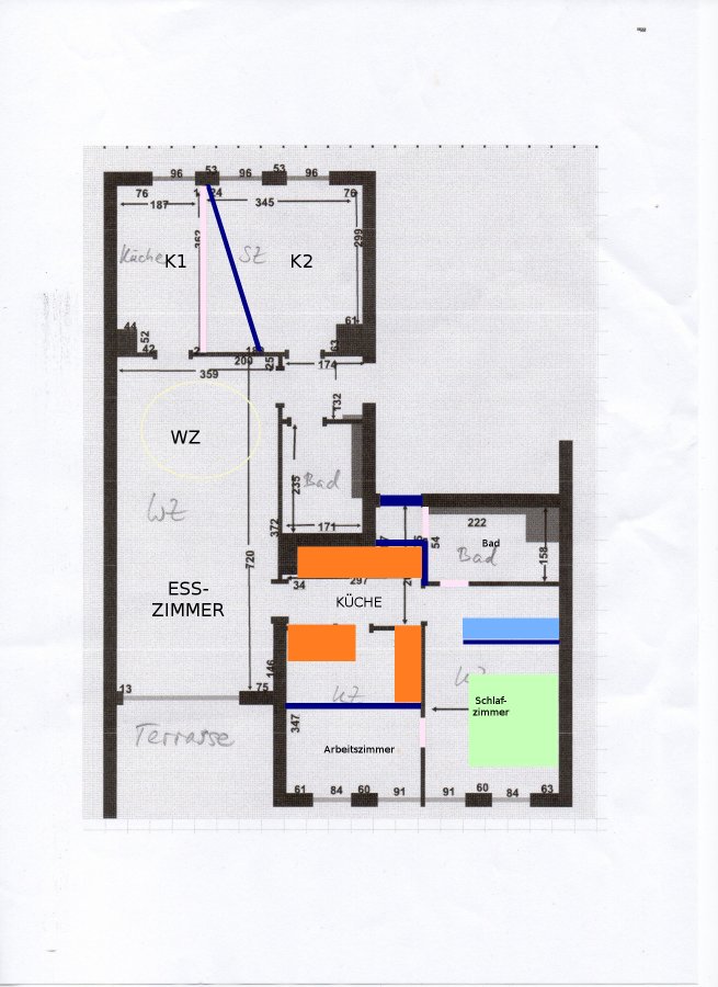

Mal anbei ganz andere Idee skizziert. Dunkelblau sind neue Wände, blaßrosa was vom Bestand raus muss:
1. Da ich davon ausgehe, dass das mittige Fenster planoben nicht teilbar ist, habe ich einfach eine schräge Wand gesetzt, um dort zwei gleichgroße Kinderzimmer zu haben. Ob man da noch was schiebt für Garderobenschränke habe ich jetzt mal aus bzw. offen gelassen. Das Bad bleibt.
2. WZ oben, EZ unten beim Zugang zur Terrasse. Daneben die Küche, Wasser in der orangen Zeile planoben aus dem Bad.
3. Planrechts unten sind Elternbad, begehbarer Kleiderschrank und Schlafzimmer. Bett eingezeichnet mit 2 x 2 Meter.
4. Die Wand zwischen Arbeitszimmer und Küche würde man ab gewisser Höhe mit Glasscheiben versehen, damit die Küche Tageslicht bekommt.
Alternative:
Ihr verzichtet auf das Arbeitszimmer. Dann gäbe es die Wand zwischen Küche und Arbeitszimmer nicht. Wo ich Arbeitszimmer eingezeichnet habe, käme der Esstisch hin, das Wohnzimmer würde Richtung Terrasse wandern, zwischen Wohnzimmer und Kinderzimmern (markiert durch gelbe Ellipse) wäre Platz für Arbeitsplatz und auch Garderobe.

:clap: aber statt der schrägen Wand beide Zimmer als "L" die sich yingyang-mäßig aneinander schmiegen für Bett- oder Schreibtischnischen.
Auch eine gute Idee @Sommerfrucht :
Habe da anbei mal was versucht ... Dabei auch skizziert, dass das Arbeitszimmer im Wohnzimmer integriert wird und der Esstisch zur Küche kommt. Außerdem eine begehbare Garderobe integriert. Dort könnten natürlich auch Kleider der Kinder hinkommen, z.B. Wintersachen im Sommer etc.

Ja, Anke, ich glaube auch :-) Es geht jetzt hoffentlich auf die Zielgerade zu.
@pari79: das ist eine sehr interessante und stimmige Idee. Mir gefällt nur die Lösung für die Kinderzimmer nicht so gut. Insgesamt wirken die Umbauten recht umfangreich. Daher wird das budgettechnisch schwierig werden. Bezüglich des zweiten Bades und der zerstückelten Küche gebe ich dir recht. Das ist natürlich nicht viel besser.
Nach unserem Gespräch mit dem Handwerker, bei dem auch eine Innenarchitektin dabei war, haben wir eine gute Lösung für uns gefunden, bei der wir recht wenig umbauen müssten:
Das Wasser kann an der langen Wand im Wohnzimmer laut Handwerker an jede x-beliebige Stelle gelegt werden. Die Rohre würden in der Wand versteckt werden. Hierfür würde er direkt den Schacht nutzen.
Sofern wir den Garderobenbereich auf 80 cm verkleinern, können wir auch ein kleines Bad mit Dusche erhalten. Die Größe würde für uns ausreichen, da wir momentan mit unserem Mini Bad auch gut zurecht kommen. Die Garderobe wäre natürlich recht klein, aber zumindest Platz im Eingang wäre genug.
Wir sind damit zufrieden und überlegen nun, ob wir die Küche weiterhin planoben (Ostseite) am Eingang behalten oder doch weiter Richtung Terrassenfenster (Westseite) verlegen.

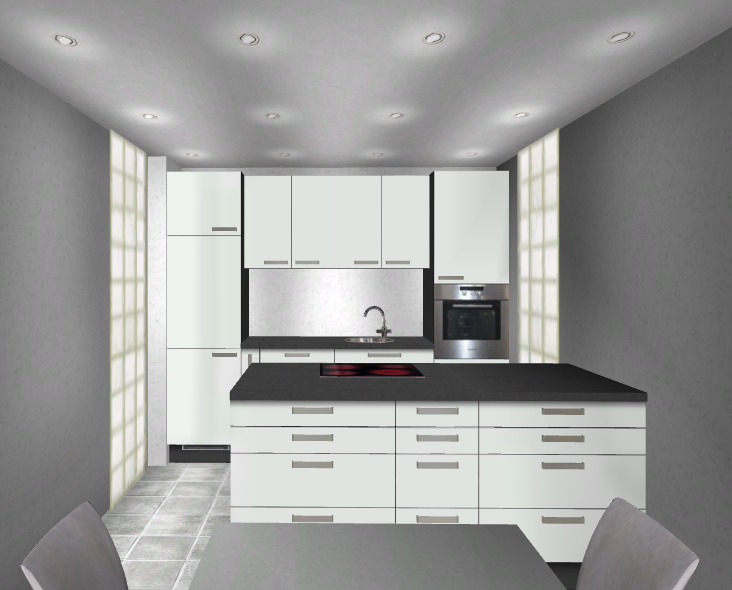

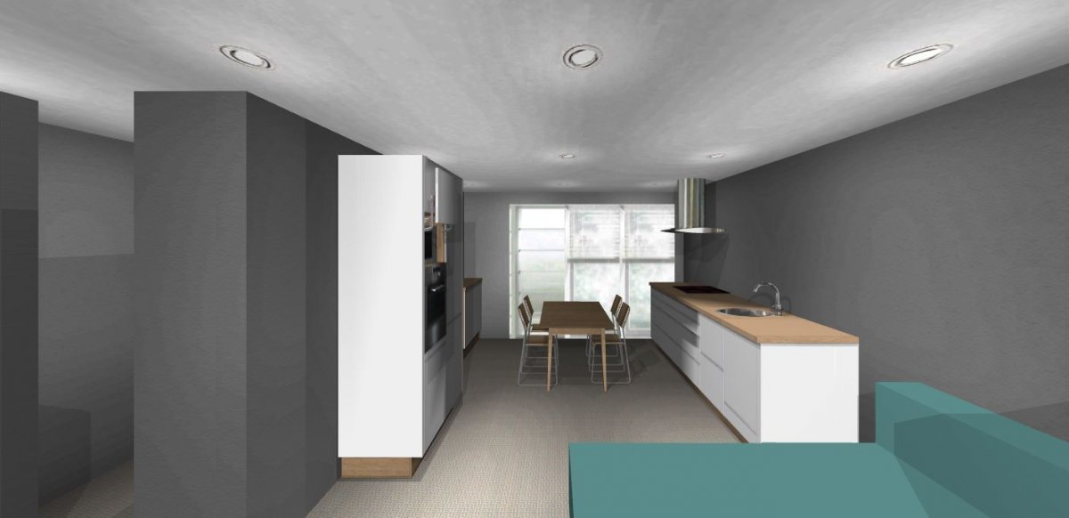

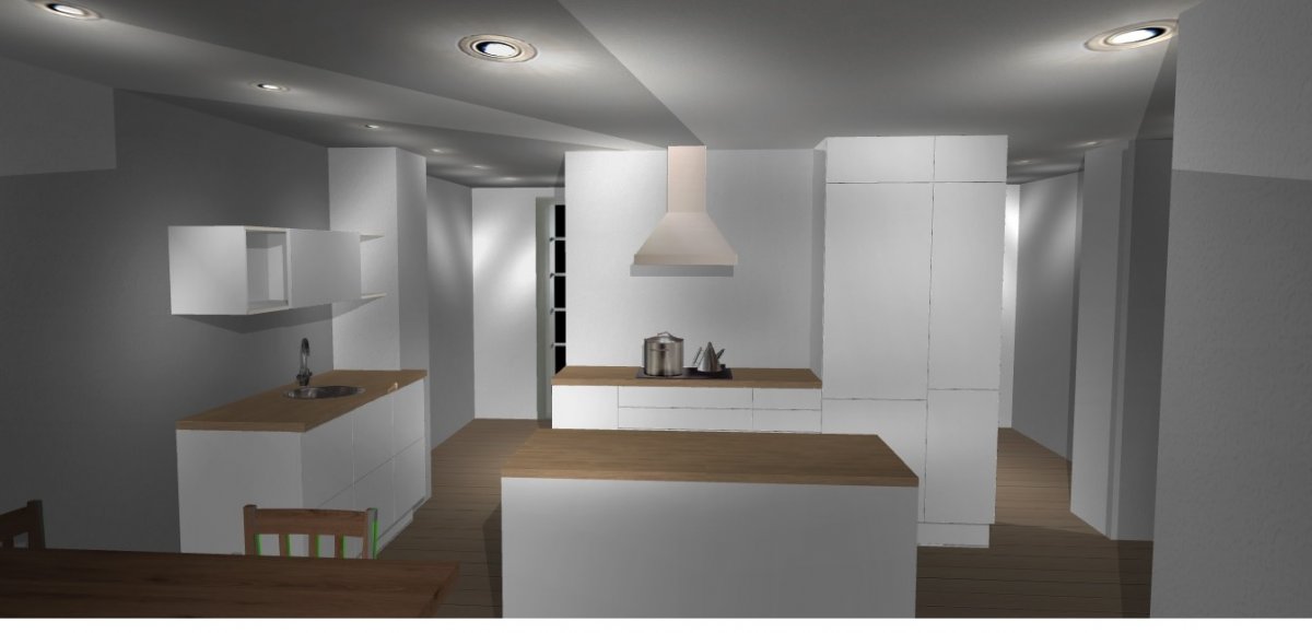

Hierfür habe ich zwei Küchenplanungen erstellt. Meinem Mann und mir gefallen beide Aufteilungen gut. Nur bei der Küchenplanung sind wir uns nicht sicher. Ich würde mich sehr über euer Feedback dazu freuen :-).
Bei der Planung der Küche planoben sind die Küchenschränke wie folgt angeordnet:
Zeile von unten links startend
Unterschrank 60cm mit Auszügen
Unterschrank 80cm mit Kochfeld und Dunstesse
Unterschrank 80cm mit Auszügen
Spülenschrank 60cm
Spülmaschine 60cm
Arbeitsplattentiefe 70cm
Zeile mit Hochschränken 225cm hoch von links
Schrank mit Kühl-Gefrierkombi 180cm
Backofen und Mikrowelle
Vorratsschrank
Die Küche planunten bei der Terrasse habe ich identisch geplant, nur ohne den dritten Vorratsschrank, damit das nicht so eng wird.
Einen weiteren Platz für Vorräte soll es im Arbeitszimmer geben oder bei der Küche planunten im Flurschrank.
Danke für eure Meinung, Kritik und weitere Ideen!

Und die Planung unten an der Terrasse
  • Küche unten.KPL
  • Küche unten.POS
Hallo, das interessiert mich mit dem Wasser, das der Handwerker an jede beliebige Stelle legen und in der Wand verstecken will.
Das ist doch eine tragende Wand, die die Wohnung zur Nachbarwohnung (oder nach außen/zum Nachbargebäude) trennt oder? Ich ging bisher davon aus, dass man so lange (längere als 50 cm) Querschlitze in tragende Wände nicht machen darf? Zumindest nicht in der Stärke eines Abwasserrohrs, vielleicht ist das bei einem Kabel noch denkbar. Oder soll das Wasser im Keller laufen und wird nur im senkrechten Aufstieg in der Wand versteckt?
Auf jeden Fall öffnet das ja nochmal viele Optionen:2daumenhoch:

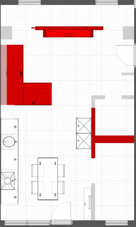

Beide Versionen habe Vor-und Nachteile. Ich würde mich für die Küche planoben entscheiden, da zentraler (Einkäufe, Familienleben) und öffentlicher (Eingangstür). Unten erscheint mit das Sofa gemütlicher. Allerdings würde die Lichtsituation und Terrasse (Stichwort Sommer, Grillen, schnell vom Spielen ein Getränk holen) eher für unten sprechen.
Bei der Planung der Küche planoben würde ich die Küchenschränke wie folgt anordnen:
Zeile von unten links startend - 10 cm länger als deine Zeile:
40cm US mit Auszügen
80 cm US mit KF (und Muldenlüfter /Downdraft falls vom Budget machbar wegen Licht und Blickachse)
80 cm US mit Auszügen
30 cm Mupl (bzw, wenn Ikea dann 40 cm dann wäre die Zeile 20 cm länger, alternativ nur 60 KF)
60 cm Spülenschrank
60 cm GSP
Arbeitsplattentiefe evtl. 75 cm (für übertiefe US für mehr Stauraum statt nur vorgezogen)
Zeile mit Hochschränken wie von dir geplant.
Du hast recht, im GR sehen die Kinderzimmer etwas zerstückelt aus. Das dürfte sich real relativieren, weil die eine Nische durch das Bett belegt ist, die andere durch Regale. Alternativ wäre die schräge Wand zu überlegen ...
Enorm mehr Aufwand bez. Umbau wäre es jetzt nicht unbedingt. Ihr nehmt die planhorizontale Wand zum Wohnzimmer komplett raus, ich dagegen die zur alten Küche ... das hebt sich also quasi auf ;-)
Ein Vorteil bez. Budget wäre, dass ich das alte Bad (bzw. des Wände), das für die Kinder und als Gäste-WC gedacht ist, nicht antaste. Wenn das noch halbwegs in Ordnung ist, könnte man das erst mal komplett unverändert lassen.
Anbei skizziert, wie die Küche aussehen könnte. Skizziert, weil ich nicht alle Maße hatte. Habe die Breite unten im Original-GR ausgelesen, planoben musste ich den "Versatz" der tragenden Wand schätzen.
Bei den beiden Entwürfen mit der Küche im Wohnzimmer stört mich, dass der Tisch sehr nah an der Küchenzeile steht. Bei der Version mit der Küche unten sind zwischen Herd und Stuhllehne 50cm Abstand. Da sollte dann keiner sitzen, während du kochst.
