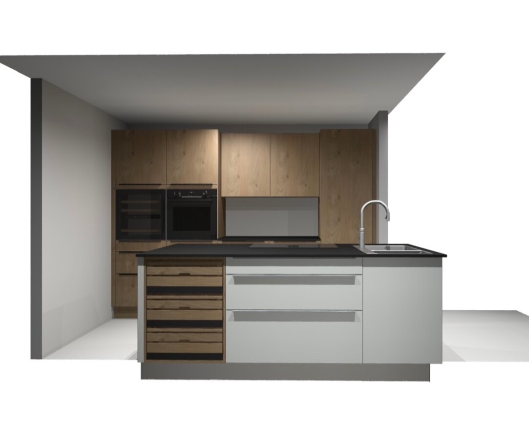

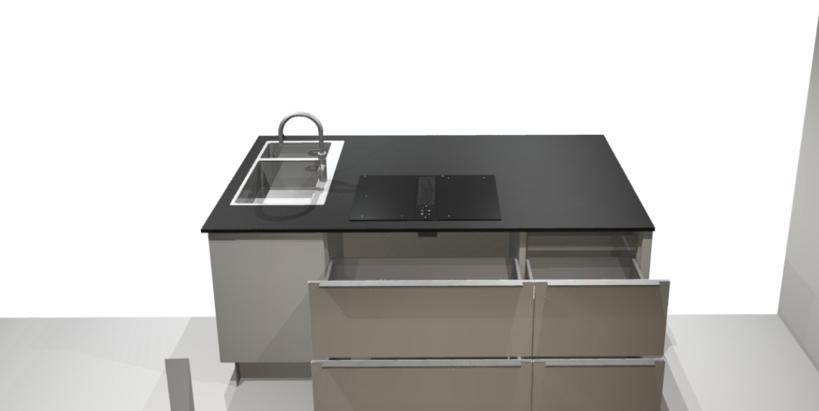

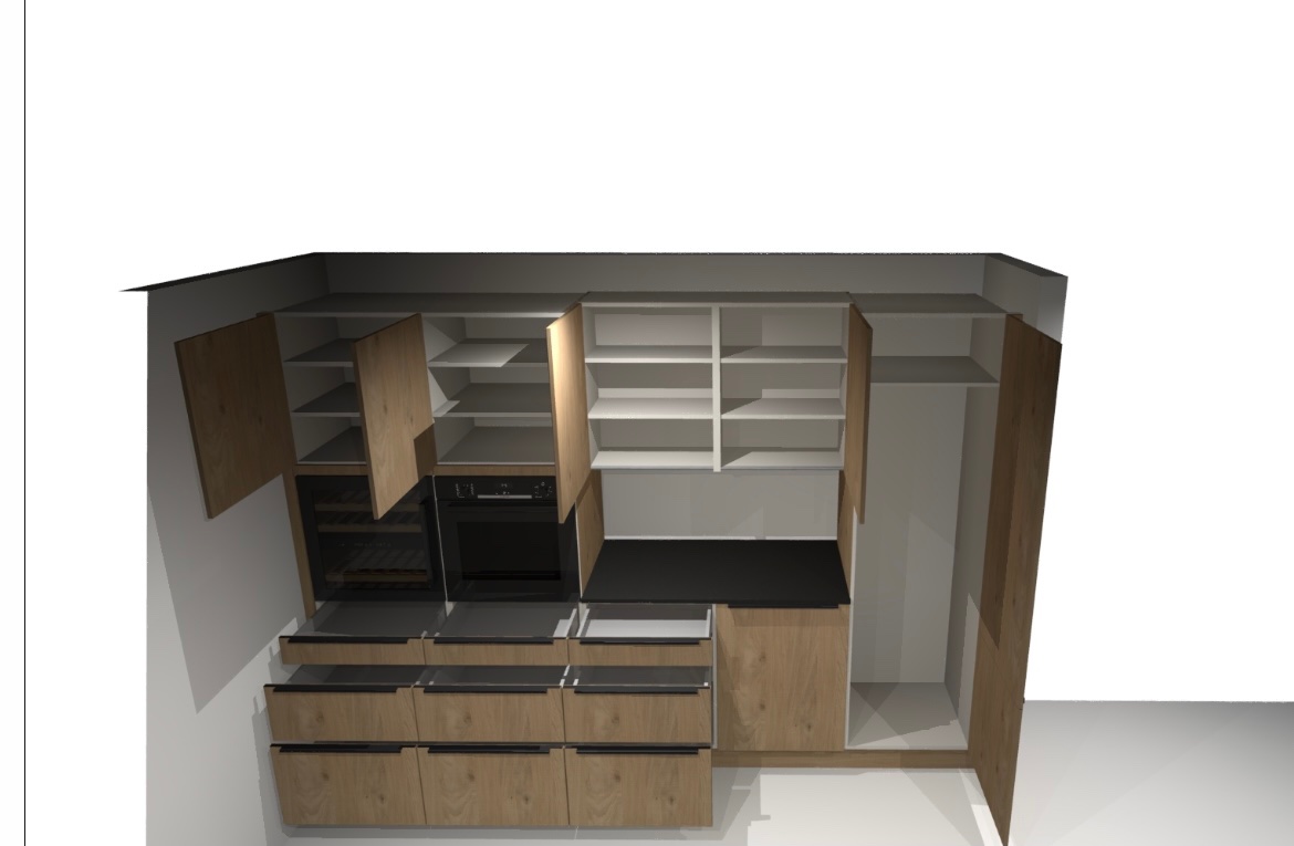

Ich denke wir sind uns einig, daß entweder Spüle oder Kochfeld von der Insel entfernt werden muss. Grifflose Küchen "leben" doch von breiten Auszügen und ruhiger Optik. Spüle hinten an der Wand würde dann bei mir so aussehen.

@US68_KFB danke für die klaren Worte und Verbesserungsvorschläge. Genau das habe ich vermutete im Hinblick auf planungsfehler und bin sehr froh dass es dieses Forum gibt! Viel Zeit hat der Planer tatsächlich nie und muss jedes Mal nacharbeiten... wir waren jetzt schon 3x dort und es passt immer noch nicht.
Spüle im Block will ich damit man nicht mit dem Rücken zu den Gästen steht. Für Platz neben dem Kochfeld zum schneiden, abstellen etc. Würde ich den Spülschrank in 90 und 30 unterteilen und die Spüle nicht mittig setzen. Weitere Zubereitungsfläche ergibt sich durch Schneidebretter welche auf die frankespüle gesetzt werden können. Und in der Zeile hinten.
Damit bin ich absolut fein. Fronten können auf Grund von smartglas wohl wirklich nicht Sonderangefertigt werden.
Was meinst du mit der Aufteilung der griffmulden am Kühlschrank?
@Evelin die Spüle ist grade mit einem 120 US Spülschrank geplant und mittig zentriert, das stört mich aber, weil so kein Abstell-Platz und unterstauraum links neben dem Kochfeld. Daher der Wunsch auf 90+30

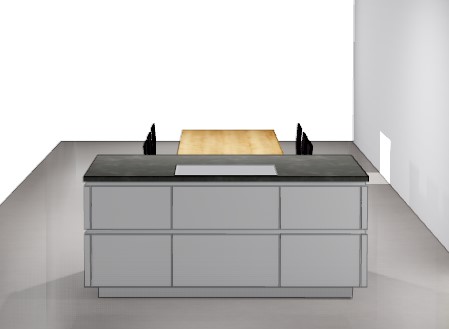

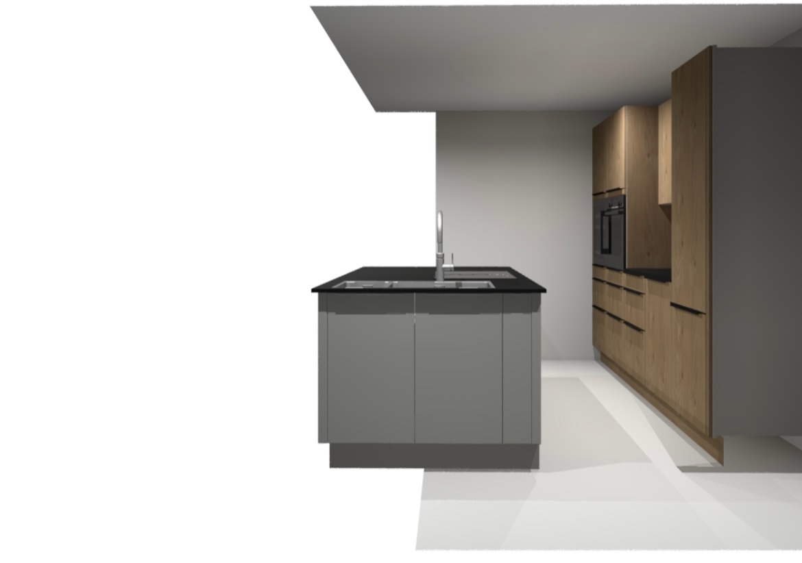

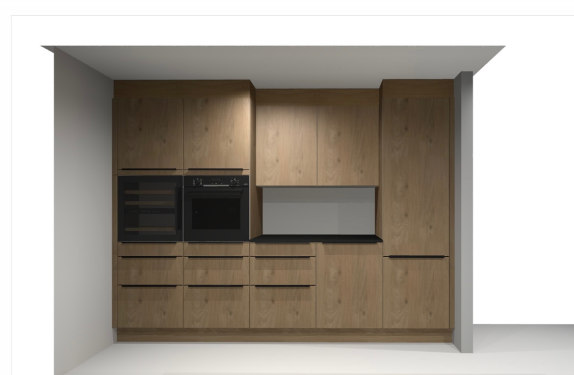

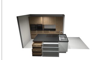

Intensive Überlegungen und Auseinandeesetzungen später: wir haben die Planung überdacht... fühlt sich jetzt besser an. Wie seht ihr die Sache mit einer Deckenwange / Deckenbündigerabschluss? Uns wurde empfohlen die Küche oben aufzulassen damit die Luft besser zirkulieren kann. Freue mich auf ein Feedback

@isabella Kühlschrank näher zur Spüle, größere ruhigere Fronten, mehr Schubladenauszüge, klarere Linien und wie wir finden weniger Stückwerk. Haben außerdem geschaut und abgewogen wie unsere Arbeitsweise und Handgriffe sind und was wir heute an der bestandküche wirklich nutzen (gearbeitet wird fast ausschließlich auf einem Feld welches 60x40cm Platz hat). Und wie gesagt für uns fühlt sich dieser Entwurf richtiger an.
bitte nochmal Info zum Punkt Luftzirkulation geben.
Achso und lohnt sich ein Ofen mit Dampfunterstützung?
also die Idee mit der seitlichen Spüle ist erstmal nicht schlecht, nur dafür wäre der Abstand zu klein , also wenn ich koche benütze ich mindestens 10 mal nebenher die Spüle. Ich würde die Insel größer machen und andocken links an der Wand. Dann ist der Weg in die Speis größer aber das wäre es mir wert
Elektrogeräte übereinander, dann kann spüle oder Kochfeld an der Rückwand und dann habt ihr auch platz an eure Insel zum arbeiten. Es will keiner beim kochen ständig um die Insel laufen.
Die spüle finde ich nicht so praktisch, weil ich immer platz links und rechts von der spüle benötige. Dreckiges Geschirr auf einer Seite, nasses Geschirr auf der anderen...
Für mich wäre die Insel der dringendste Verbesserungspunkt gewesen. In meinen Augen ist bei der Planung ganz wenig Funktion für ganz viel Geld.
Was genau soll mit der niedrigen Nische passieren?
Kommentar #41 gelesen?
Warum müssen in der kleinen Küche 2 BO nebeneinander sein?
Und warum ist jetzt alles dunkel geworden? Ich würde bei der schlichten, hellen Gestaltung bleiben, damit der schöne Boden auch zur Geltung kommt.
@isabella welche Funktion sollte bei der Insel hinzukommen? Also jetzt mal Spüle ausgeklammert. Dunkel war von Anfang der Wunsch. In Natura wird aber alles heller sein, weil andere Lichtverhältnisse welche sich mit dem Planer nicht nachahmen lassen. Die Nische hinten ist die Kaffeeecke. Eigentlich hätte ich gerne die Drehtüren von Ballerina davor gehabt, aber die sind uns schlichtweg zu teuer. Zwei BO machen Sinn wenn man Fleisch und Gemüse parallel garen will. Haben wir nun aber weg gelassen.
Ihr habt so viel Funktion auf der kleinen Insel, dass ihr gleichzeitig wenig Funktion habt, weil die Insel relativ schnell voll wird. Außerdem rennt ihr ja ständig im kreis: Lebensmittel waschen -> auf der Arbeitsfläche vorbereiten -> auf dem Herd, da ist der kreis fertig. Für Hellofresh wird vermutlich nicht viel platz notwendig sein (kenne es allerdings nur aus Werbung) aber alles was etwas aufwändiger ist, oder für mehrere Leute kochen ist nicht viel platz.
