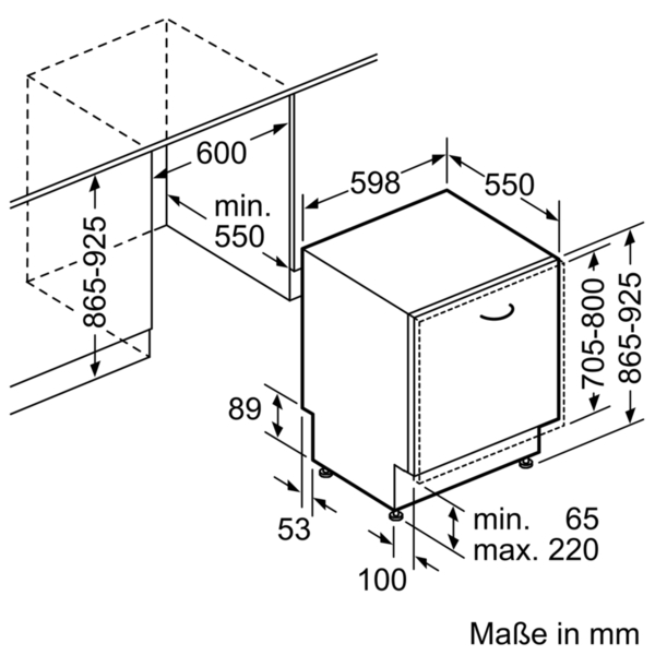

Bei Neff habe ich diesen hier entdeckt. Lt. Maßzeichnung kann er ab 6,5 cm Sockelhöhe eingebaut werden. Funktioniert dann 8,5 cm Sockel + 78 cm Korpus + 4 cm APL = 90,5 cm? Oder wird das zu knapp? Ich könnte maximal auf 91 cm gehen. Dann darf ich aber nicht mehr schrumpfen ;-)

Ich habe mir jetzt dann doch einen xxl GSP von Miele ausgeguckt. Der hat eine Höhe von 84,5 cm. Das ergibt dann bei einer Sockelhöhe von 8,5 cm und 78 cm Korpus 2 cm Luft zum Ausrichten. Ich hoffe das passt dann.

Ballerina liefert die Sockel in 1cm-Schritten so wie sie benötigt werden. Eine 10cm Sockelleiste kann man ja problemlos in der Höhe kürzen. Wichtig ist, dass die richtigen Sockelfüße mitgeliefert werden. In diesem Fall die für 7,5cm Sockelhöhe. Man kann sie einen Zentimeter hochdrehen und das passt dann auch.
Der Miele XL-Geschirrspüler passt auf jeden Fall. :top:
