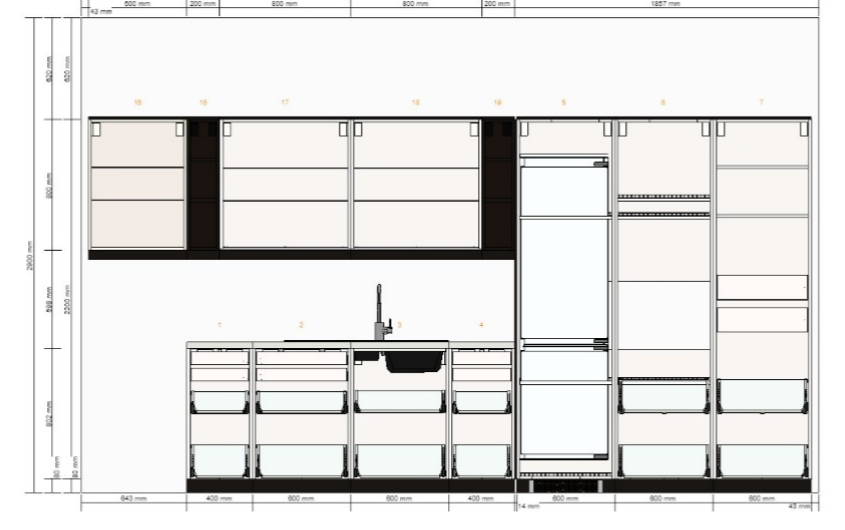

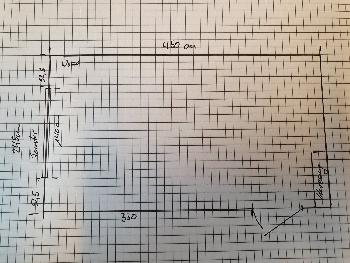

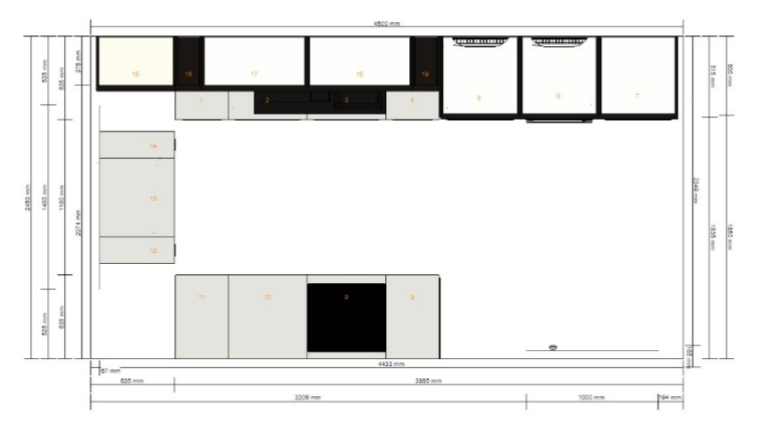

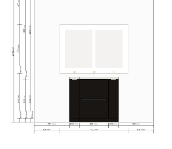

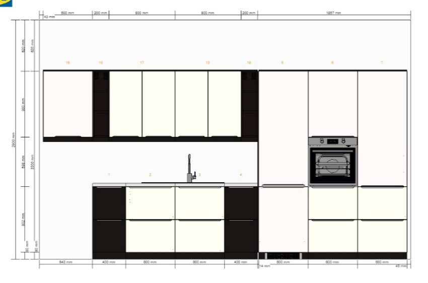

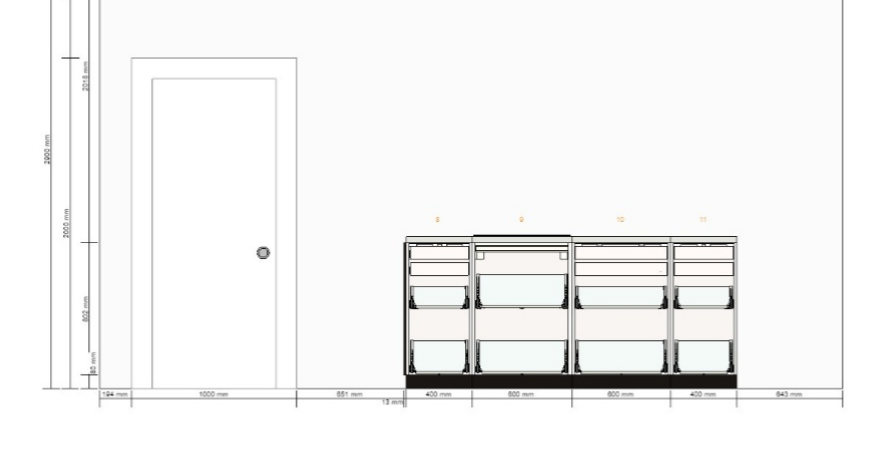

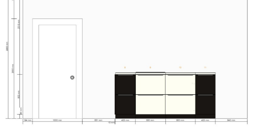

wir haben uns ein Haus gekauft und planen eine Küche. Da unser Budget von ca. 10k€ von bisher jedem Küchenstudio locker ignoriert wurde habe ich mich mit Ikea auseinandergesetzt und die angehängte Küche geplant.
Auf dem Grundriss nicht ersichtlich: planlinks oben in der Ecke ist der aktuelle Wasseranschluss mit DLH (passt in die 70er tote Ecke). Dies kann aber geändert werden, da die Garage unter der Küche ist und ich kein Problem habe die Decke zu durchlöchern. E-Anschluss wird dorthin verlegt wo das Kochfeld am Ende ist...
Ich habe jetzt einiges angehängt, ich hoffe ihr kommt mit den Plänen klar.
Wichtig: die Küche hat eine lange Seite von 450cm (planoben), das U ist 245cm (egal was auf dem Plan steht - dort steht eine andere Mauer) und die Wand planunten ist 330 bis zur Tür die Zeile dort kann also max. 325cm lang sein. Die Tür zum Flur (planrechts) wird geschlossen.
Das Esszimmer ist 450x450, dort wird auch das meiste Geschirr untergebracht.
Bitte ignoriert die Rasterung der Oberschränke, diese werden soweit möglich den Unterschränken symmetrisch angepasst.
So, wenn ich um im Uhrzeigersinn vorzugehen planunten rechts anfange:
40er US mit Gewürzen und Kochgeschirr
60er mit Kochfeld (wird ein Neff 90cm Induktionsfeld über beide Schränke weg), darunter Auszüge für Töpfe, Pfannen, Wok, etc. darüber DAH
60er mit Kochfeld und Auszügen für den Rest Kochgeschirr
40er mit Öl, Essig, Sojasauce, alles für Salat
Unter dem Fenster:
20er mit Spülmittel, Tabs, etc.
60er GSP
20er mit
Planoben:
40er für Schneidebretter, etc...
60er mit Auszügen für Handtücher, eventuell MUPL (Blanco ?)
60er mit Spüle (wahrscheinlich eine Blanco Collectis)
40er für alles mögliche
60er HS mit KS (Gefrierschrank muss nciht sein)
60 mit Backofen (Neff Slide&Hide)
60 Vorratsschrank
Der Stauraum in den Oberschränken wird für Gläser und Alltagsgeschirr genutzt.
Ich würde mich über Anregungen / Vorschläge freuen weil ich inzwischen so unsicher bin ob das so geht...
Im Ikea-Planer kann ich leider die beiden toten Ecken nicht besser darstellen.

kueche 40er fenster.PNG38,7 KB · Aufrufe: 146 -
kueche 40er innen nord.PNG156,6 KB · Aufrufe: 155 -
kueche 40er innen sued.PNG69,9 KB · Aufrufe: 150 -
kueche 40er nord.PNG109,1 KB · Aufrufe: 147 -
kueche 40er sued.PNG42,7 KB · Aufrufe: 152 -
kueche 40er.PNG84,5 KB · Aufrufe: 180 -
