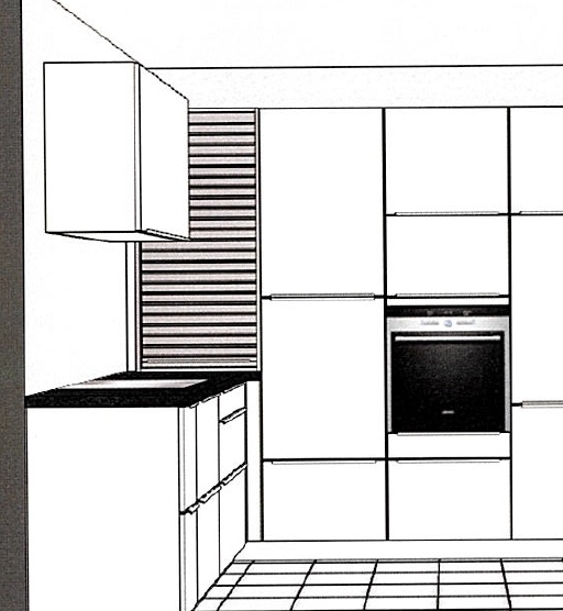

ich habe von zwei Küchenstudios Angebote eingeholt. In einer Planung wurde der Hochschrank für die Spülmaschine ohne Wangen zwischen Rollladenschrank und Backofenhochschrank platziert.
In der zweiten Planung hat der
links und rechts Wangen eingeplant. Optisch gefällt mir der Plan ohne Wangen besser. Ist der Einbau von Seitenschrankwangen vom Hersteller abhängig oder die zweite Planung falsch?
Unsere Küche ist 2,4 m hoch. Geplant wurde mir 2,08 m Hochschrankhöhe. Wäre es auch möglich, mit einem 10 - 12 cm Sockel auf 2,21 m Hochschrankhöhe zu gehen oder wird das zu knapp?
Ich freue mich auf eure Meinungen.
