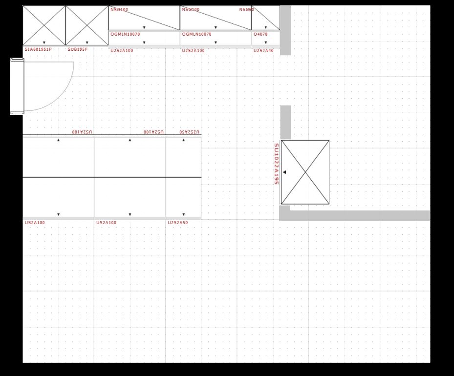

nachdem mir hier schon super für die Küche der Eltern meine Frau geholfen wurde, hier nur unsere eigene Küche. Ich bitte euch um Euren Input!
Wir planen eine Küche mit Halbinsel mit ca. 250cm.
Anbei mal ein Schnellentwurf im Alno Küchenplaner und der Grundriss. Rechts der Raum ist die Speisekammer, der Kasten soll den Kühlschrank darstellen, wird voraussichtlich ein SAMSUNG RF-G23UERS.
Und jetzt die Frage.
Wo soll ich die Spüle hinpacken
1. Herd und Spüle auf die Insel
2. Spüle an der Rückseite und Herd auf der Halbinsel
Wenn ich beides in die Halbinsel gebe:
Herd zur Wandseite oder Spüle zur Wandseite?
Kann ich auf eine Abtropftasse verzichten?
Als Spüle möchte ich eine Blanco Elon oder ähnlich.
Den Herd möchte ich unbedingt auf der Insel haben, wir machen ein Borakochfeld.

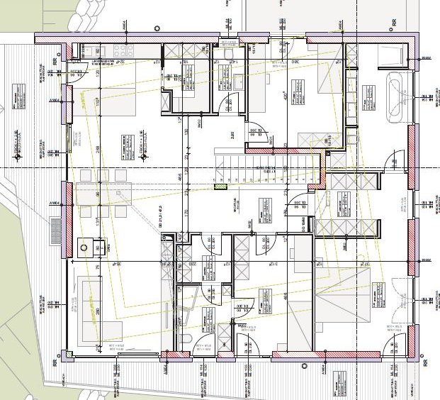

Da Haus ist noch nicht gebaut, wir können alles ändern, das Fenster, das der Architekt eingeplant hat (auf der Rückwand) würde ich rausnehmen.
Vielen Dank!
Peter

Hallöle, und erst ein Mal :welcome: back hier.
Gönnst Du uns noch einen leserlichen Grundris, und einen vermaßten Küchengrundriss mit den benötigten Angaben (Wasser, ggf. Abluftloch, Nischen, Ecken usw.. ?
Bis dahin viel Spass und viel nützlichen Input wünscht
Samy
Hallo Schreinersam,
eine Bitte, wie kann ich die Bemassung im Alno -Planer einblenden, dort wäre es im Maßstab gezeichnet.
Wasser, Luft, Abfluss, Wände, Fenster, kann ich noch frei definieren, ist ein Neubau.

Ihr scheint einen guten Architekten gewählt zu haben - sehr schöner und durchdachter Grundriss.
250cm sind und bleiben zu kurz für Kochfeld und Spüle - das wird auch nicht anders, nur weil der 1000 nachfragt. Ich empfehle wie immer Kochen an der Wand - kein Bora , Spüleninsel, Fenster in der Speisekammer ... - das übliche halt.
Diese deutsche Manie mit den Kochinseln :rolleyes:. Schreibe Dir mal auf, wieviel Zeit Du im Laufe des Tages am Kochfeld verbringst und wieviel Zeit rund um Spüle, Müll ...
Morgens: 10sec Wasser aufsetzten, 10sec Wasser abstellen und in die Tassen giessen (falls ihr Tee trinkt) - ansonsten: Nada!
Mittags: Kinderessen aus dem BO / DGC holen - Kochfeld: Nada!
Abends: Kalt oder falls richtig gekocht wird, dann 5min Fleisch / Fisch / Eier in der Pfanne wenden, Salat anrichten oder Beilagen aus dem DGC holen...
Seit ich einen DGC habe, benutze ich das Kochfeld viel seltener, weil ich viele Gerichte im Ofen zubereite.
Ich würde auch das Kochfeld an die Wand setzen und die Spüle auf die Insel. Desweiteren würde ich die Hochschränke an der planoberen Wand nach rechts setzen.
Wird es hier noch einen leserlich vermaßten Grundriss geben?
Spülen und Kochen auf der Halbinsel halte ich auch für unpraktikabel, noch dazu, wenn auch mit Gästen gekocht werden soll. Ist ja geschickter Weise im Alnoplan auch nicht eingezeichnet ;-)
