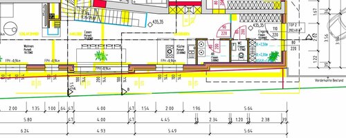

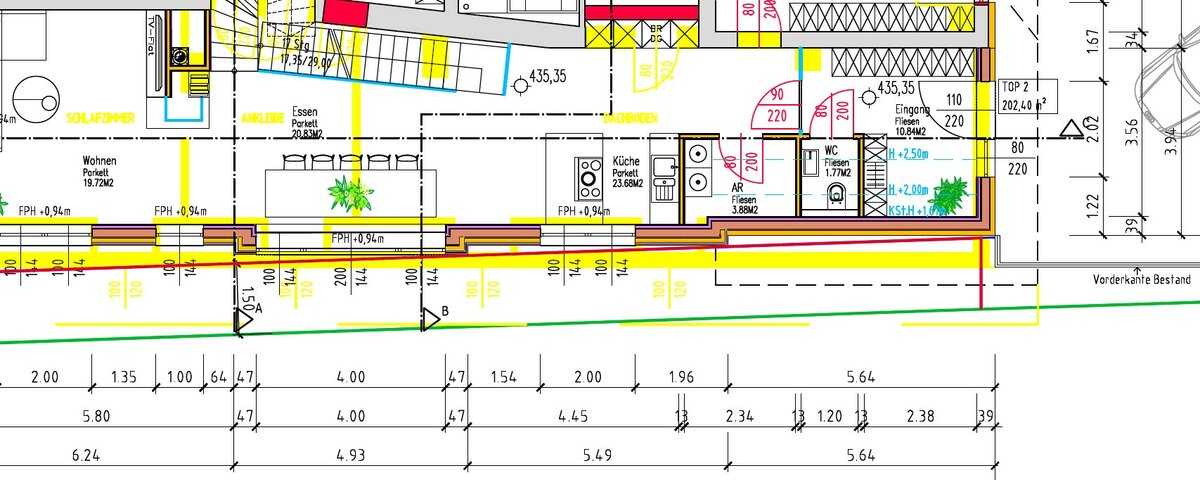

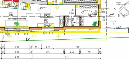

Hallo Leute,
nach zahlreichen Empfehlungen wage ich mich jetzt auch hier ins Forum.
Wir planen einen Zubau, der wegen der aktuell schlechten Bausubstanz eigentlich ein Teilabriss und Neubau wird.
Dadurch müssen wir allerdings leider mit der Außenwand zurückrücken und haben daher leider einen sehr langen und schmalen Grundriss. Nach zwei Jahren sind wir jetzt aber so weit, dass mir mit dem Plan trotz Nachteilen weitermachen.

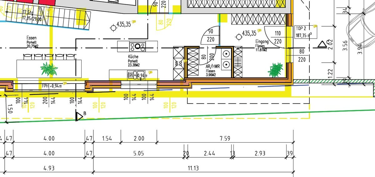

Das größte Thema ist aber die Küche und genau da wollte ich euch un Hilfe bitten. Wenn man ins Wohnzimmer oder zu den Schlafzimmern will muss man leider durch die Küche durch. Das lässt sich leider auch nicht mehr ändern.

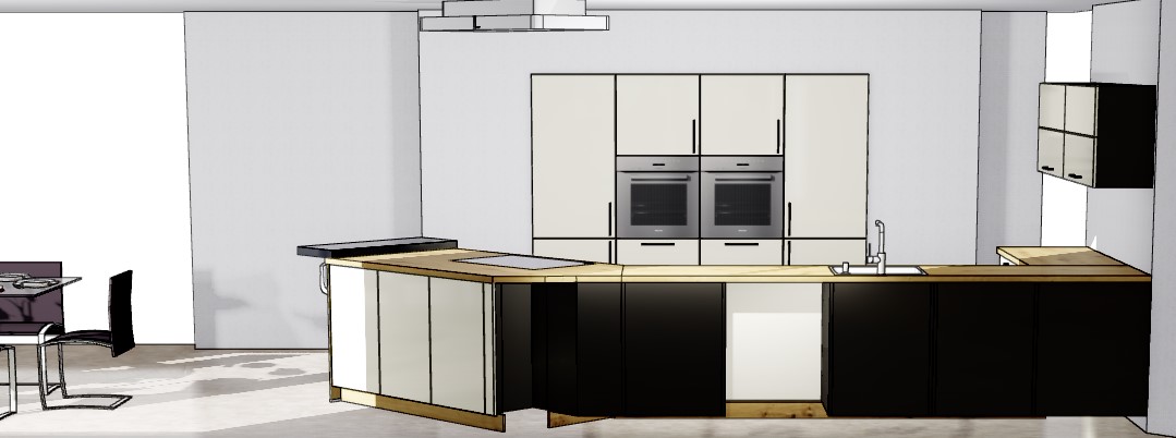

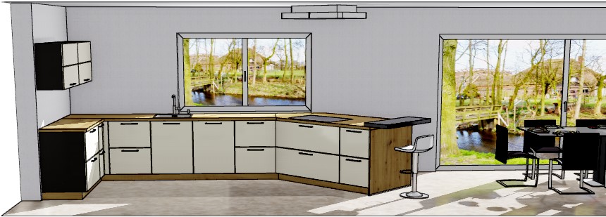

Der Grundriss v00 vom Architekten war aber eine Katastrophe (60cm tiefe Insel, nur 1m Durchgangbreite). Mit v01 bin ich aber leider auch überhaupt nicht zufrieden - hier fehlt komplett die Arbeitsfläche (mit dem Rücken zum Tisch will ich wirklich nicht stehen).
Ich bin mit meinen Ideen aber am Ende. Am ehesten denke ich noch an eine L- oder U-Form aber da wird leider die "Halbinsel" auch recht schmal...
Fenster, Stiege etc lassen sich anpassen. Nur die Außenwände sind fix.
Bin gespannt ob wer von euch eine gute Idee hat
Vielen Dank und schönen Abend!
Davon Kinder: 2
Körpergrößen aller Hauptbenutzer in cm (wegen Arbeitshöhe ): 184, 173
Welche Arbeitshöhe ist angedacht (in cm)?: 92-94
Brüstungshöhe des Fensters (in cm): 94
Fensterhöhe (in cm): 144
Raumhöhe in cm: 270
Dunstabzugshaube: keine
Geplante Heißgeräte: Backofen
Sitzmöglichkeit: Für wieviel Personen?: Für 8 Personen
Was steht auf der Arbeitsplatte oder soll dort stehen?: Kaffeemaschine, Wasserkocher, Brotbehälter, Obstschale
