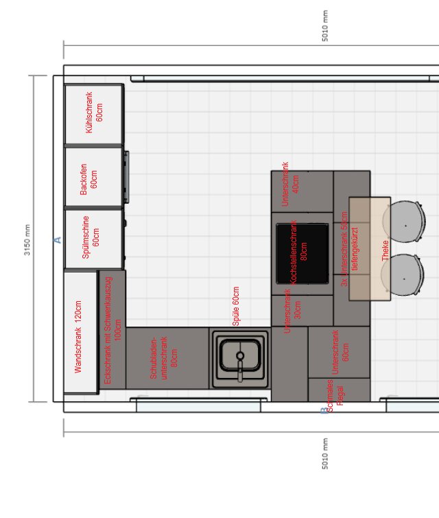

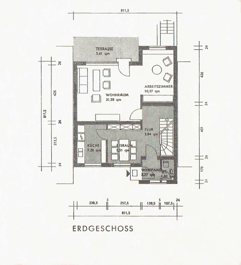

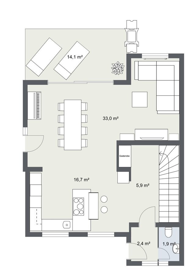

wir planen gerade unsere Küche für ein EFH (Baujahr 1964) welches demnächst saniert wird. Die nicht-tragende Wand zwischen Küche und Essplatz wird entfernt. Außerdem soll ein Durchbruch zwischen Küche/ Essplatz und Wohnzimmer erfolgen (Breite 4,20m). Das Okay vom Statiker haben wir schon. Der Plan ist, von der Wand jeweils ca. 60cm rechts uns links stehen zu lassen. Die komplette Elektrik und Bodenbeläge werden erneuert. Die Anschlüsse für Wasser sind auch variabel.

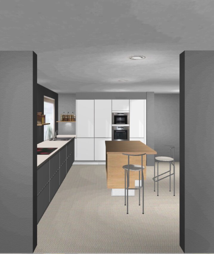

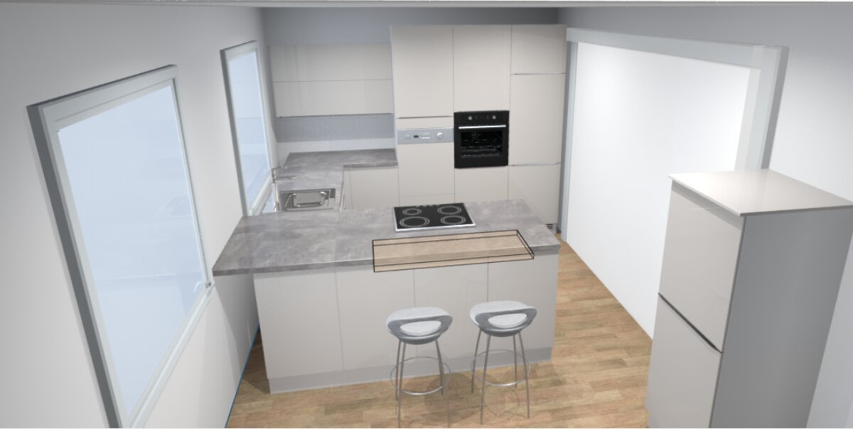

Wir waren schon bei einigen Küchenstudios zur Beratung und tendieren aktuell zu der beigefügten Planung.
Es soll voraussichtlich eine Nobilia Küche mit Hochglanz Fronten in seidengrau oder weiß werden. Bei Mülleimer und Spüle wurde uns zu Blanco geraten. Das Induktionskochfeld sollte einen integrierten Abzug nach unten/draußen haben. Zusätzlicher Platz für Vorrate, Getränke, Tiefkühltruhe ist im Keller vorhanden. Wichtig ist uns eine modere und aufgeräumte Optik. Die Spülmaschine soll hoch eingebaut werden und die Mikrowelle soll hinter eine Klappe (z.B. oberhalb des Backofens) verschwinden. Flächenbündigen Einbau von Spüle und Kochfeld wäre toll, wird aber vermutlich am Aufpreis für eine Granitplatte scheitern. Der einzelne Hochschrank ist für Staubsauger usw. gedacht.
Das Fenster vor der Spüle muss nicht unbedingt zu öffnen sein. Das Fenster bei der Theke jedoch schon. Wichtig ist uns, dass sich die Tür von Mülleimer und Geschirrspüler nicht gegenseitig behindern.
Hallo und herzlich willkommen,
schönes Projekt.
was uns helfen würde, sind Raummaße, möglichst neu gemessen für diesen Plan
dh, alle Wandabschnitte Fensterbreiten , gesamte Raumlängen und Raumbreiten, damit wir uns vorstellen können, ob es auch so passt wie gewünscht.
Frage: wie arbeitet ihr? Beschreibe mal, wo ihr welche Arbeitsgänge zu zweit macht, wo ist der Müll, wo der GSP, wo der KS.

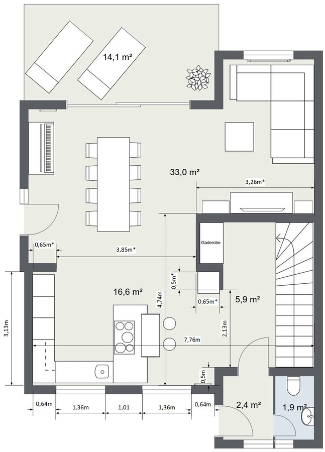

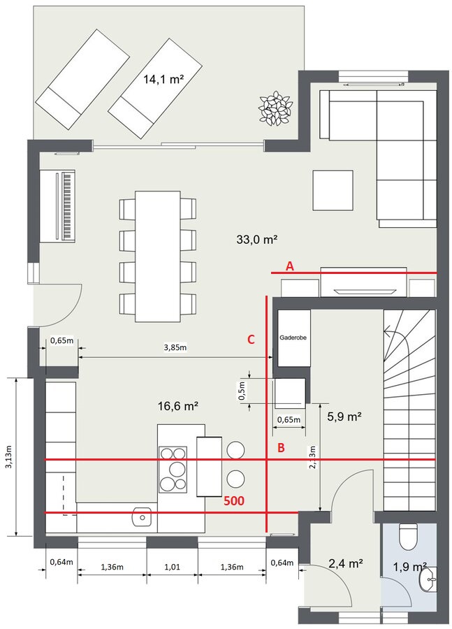

Das Bild habe ich mit den Raummaßen ergänzt:
Müll soll unter die Spüle, GSP und KS sind im folgenden Bild eingezeichnet. Vorbereitung in der Nähe der Spüle erfolgt meist zu zweit, am Herd kochen tut dann einer.
danke, ich hatte gefragt, WO gearbeitet, vorbereitet wird?

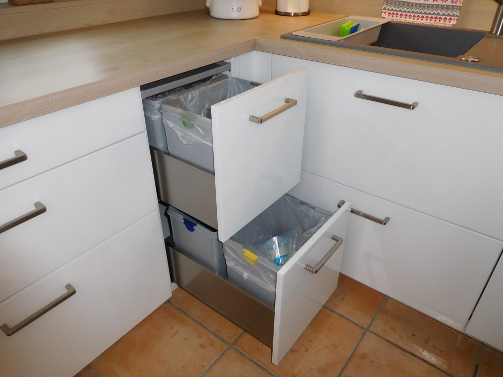

Müll unter der Spüle in der Ecke ist ungünstig. MUPL ist die bessere Alternative.
irgendwas stimmt mit den Maßen nicht. Planunten sind es 500 cm bis zur Flurwand,
planoben sind es 65-410-65, 540cm
Fronten in hochglanz sind eher nicht mehr in Mode, einfach zu wischen, aber man sieht ALLES.

Stimmt, bei den Maßen hat sich ein Fehler eingeschlichen. Hab's korrigiert. Zum Arbeitsablauf in der Küche später mehr. Wir stöbern erst nochmal intensiver im Forum. MUPL nehmen wir in unsere Wunschliste auf :-)
das wird so nichts. Lt deinem Urplan kann 385 auch nicht stimmen. Wir brauchen Maße, je mehr desto besser, auch als Referenzpunkte. Du hast doch scherlich alle bestehenden Wände gemessen. Wenn du einen vermaßten IST Plan einstellst, hilft uns das.

Bei der im Grundriss gezeichnete Planung gibt es viele Aspekte die mir nicht gefallen, aber am krassesten sind die Sitzplätze mit Rücken zum Eingang und Treppe und Gesicht zum Kochfeld. Ich würde es hassen, dort sitzen zu müssen.
Ich habe die Maße A, B und C noch im "Plan nach Umbau" noch nachgetragen. Die Maße auf dem "Plan vor dem Umbau" bitte nicht so genau nehmen, es handelt sich dabei um die Skizze des ursprünglichen Bauvorhabens. Der Plan soll nur die aktuelle Raumaufteilung darstellen.
Die Maße in dem "Plan nach Umbau" sollten stimmen! Die dort mit * gekennzeichneten Maße könnten ggf. noch etwas verändert werden, da der eigentliche Umbau bzw. die Sanierung noch aussteht.
Wir haben schon verschiede Varianten im Küchenstudio durchgespielt aber irgendwie landen wir immer wieder bei einem U. Auch hinsichtlich der Theke hatten wir schon Varianten durchgespielt. Aber Theke mit Rücken zum Wohnzimmer fanden wir noch blöder wie zur Treppe.
Was uns auch zu denken gibt ist, ob der Platz zum Vorbereiten neben der Spüle ausreicht. Hier hätten wir gerne mehr Platz. Hoher Backofen und Spülmaschine sind aber gesetzt.

warum? du tust so, als würden täglich 3 Leute stundenlang an der Insel sitzen. Das ist in der Regel nicht so, schon gar nicht, wenn das Kochfeld in Betrieb ist.
Ehrlich gesagt verstehe ich auch nicht, warum sich so viele Gedanken um eine Theke machen, ich dachte in der Küche geht es in erster Linie darum, Essen zuzubereiten. Das ist doch keine TV show daheim.
Wollte ich auf eine Treppe schauchen bei der Arbeit? def no.
Du musst dir vorstellen, mit Induktion muss man alles vorher vorbereiten und parat haben, das eigentliche Kochen geht fix. Und du schreibst was von Thermomix, gehe davon aus, dass das Kochfeld dann auch nicht jeden Tag in Betrieb ist.

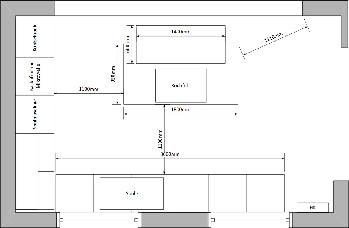

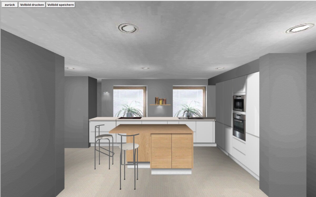

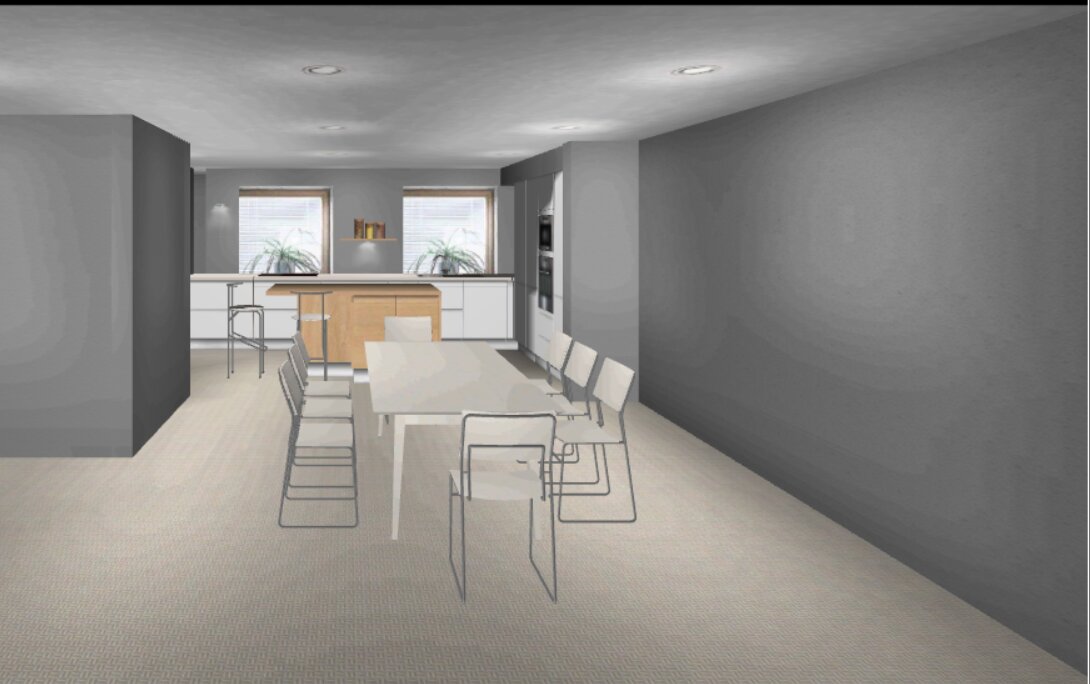

ich stelle dir mal meinen Plan ein

Vielen lieben Dank für den Entwurf! Ein L Küche mit Insel hatten wir uns auch schon überlegt. Die Idee gefällt uns grundsätzlich auch sehr gut. Die Küchenzeile kann jedoch rechts leider nicht bis zu Wand gehen, da hier noch ein Heizkörper hin muss. Es müssen dort ca. 60 cm bis zur Wand frei bleiben. Wir werden die Idee einer Insel diese Woche nochmal mit unserem Küchenplaner besprechen. Insbesondere auch ob die Abstände zur Insel ausreichend sind, da der allgemein empfohlene Abstand von 120 cm bei einer Insel bei uns kaum eingehalten werden kann.

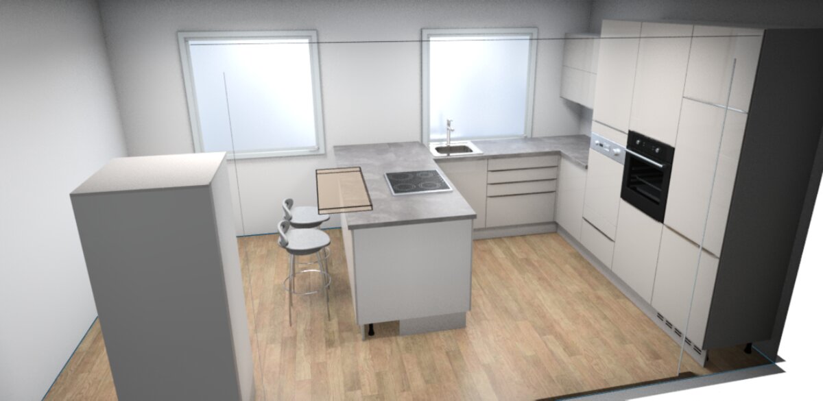

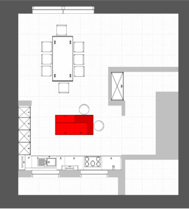

Am letzten Wochenende haben wir schonmal selbst folgenden Plan mit einer Insel entworfen:
Das ein Kochfeld an der Theke auch Nachteile mit sich bringt, ist uns bewusst. Wir fänden das dennoch schön. Zumindest wenn sich bautechnisch ein Kochfeldabzug nach draußen mit vertretbarem Aufwand realisieren lässt. Die Küchenschränke planunten sind erstmal alle mit 60 cm eingezeichnet und nur als Platzhalter zu verstehen. Auch das Maß und Position der Theke sind bei diesem Entwurf noch variabel.
Das Bosch Kochfeld hat keinen besonderen Grund. Das wurde von 2 Küchenstudios so angeboten. Was spricht gegen Bosch?
Wo “allgemein” wird 120 cm als Mindestabstand zur Insel empfohlen und mit welcher Begründung? Bei mir waren 110 geplant und sind etwa 116 geworden. Das ist genug, damit der xxl-GSP komplett öffnen kann und die Auszüge gegenüber auch. Mit 100 könnte ich nicht beide gleichzeitig komplett öffnen, damit könnte ich aber leben, wenn ich dafür eine angenehme und gut nutzbare Küche hätte. Kompromisse muss man im Leben immer machen, es stellt sich immer die Frage der individuellen Prioritäten.
naja, einen Heizkörper kann man auch woanders installieren, denke ich mal, wurde schon x mal in Forumsküchen gemacht.
