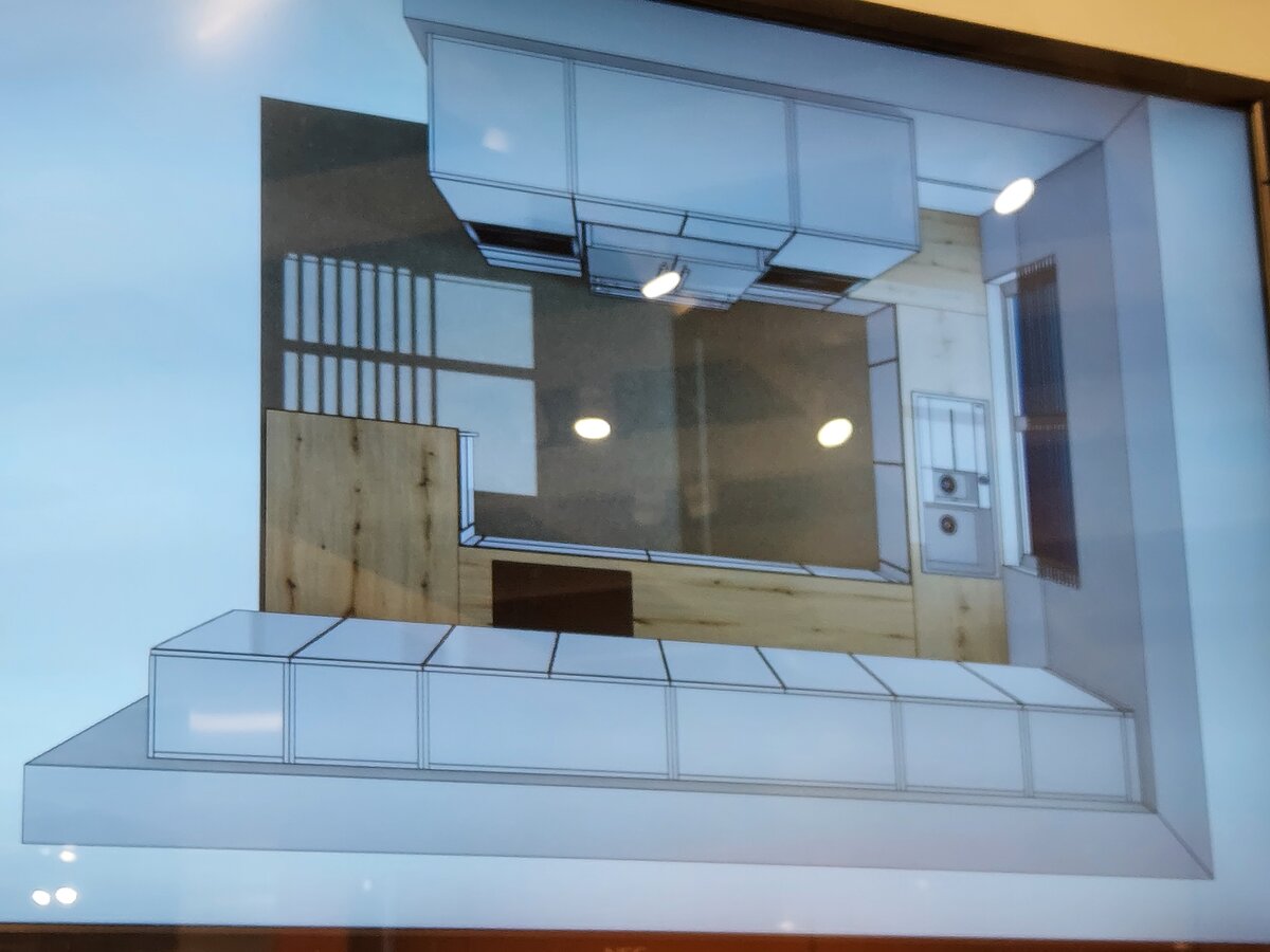

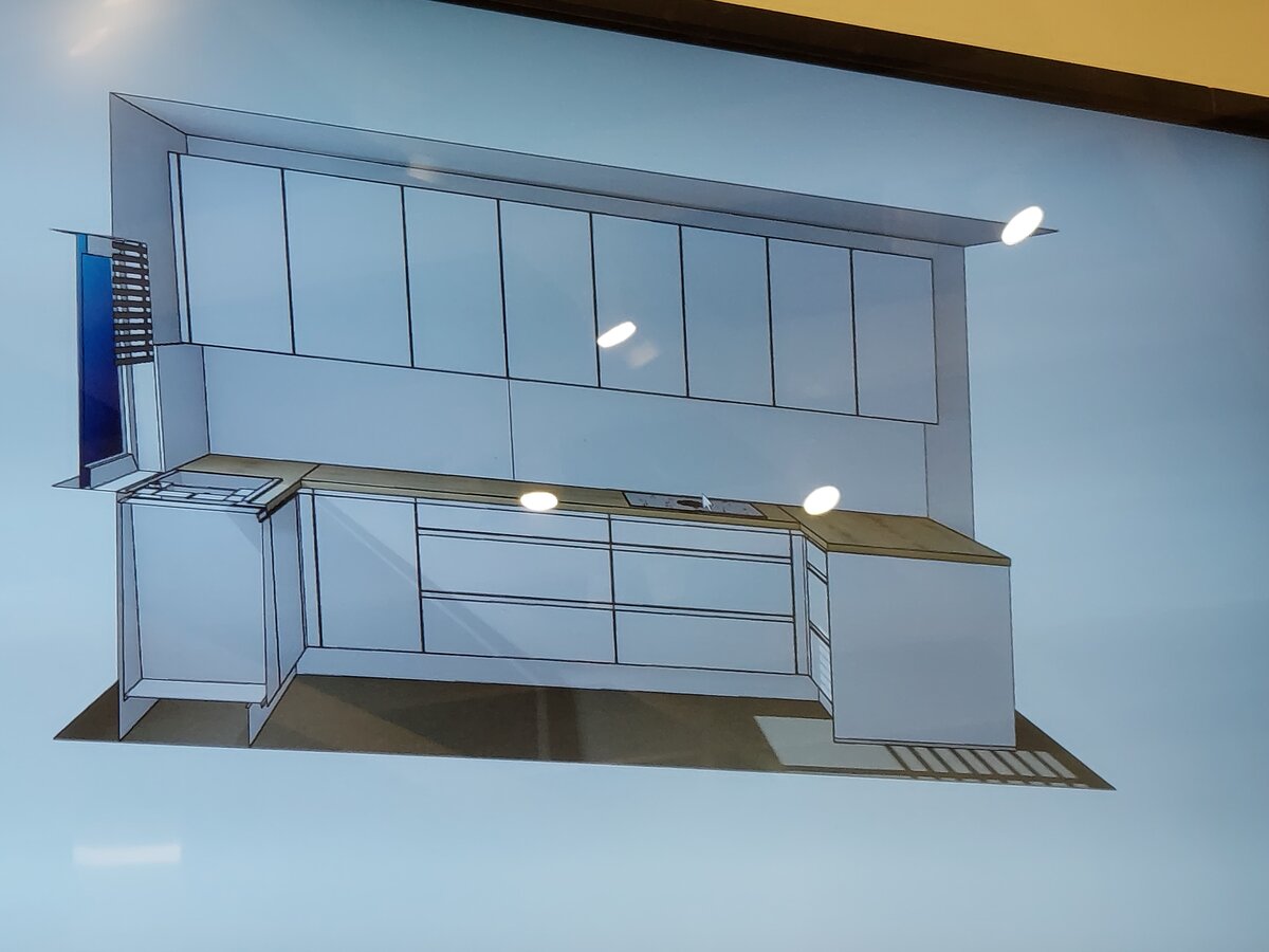

Hallo liebe Forengemeinde. Ich plane die Anschaffung einer Küche und wäre für Eure Tips sehr dankbar.
Geplant ist Nobilia , Nolte oder ähnliches in der Preislage. Hat da einer besondere Vorteile? Nolte soll größere Schränke haben?
Arbeitsplatte soll die Fensterbank, die Unterkante ca. 94 und Oberkante 96 hat, integrieren. Tendiere zu Holzimitat Arbeitsplatte. Kriegt man bei denen auch Echtsteinplatten? Wenn ja wie hoch wäre der Aufpreis?
Fronten Hochglanz mit Griffmulden in der Tür.
Änderungen gegenüber dem beigefügten Plan:

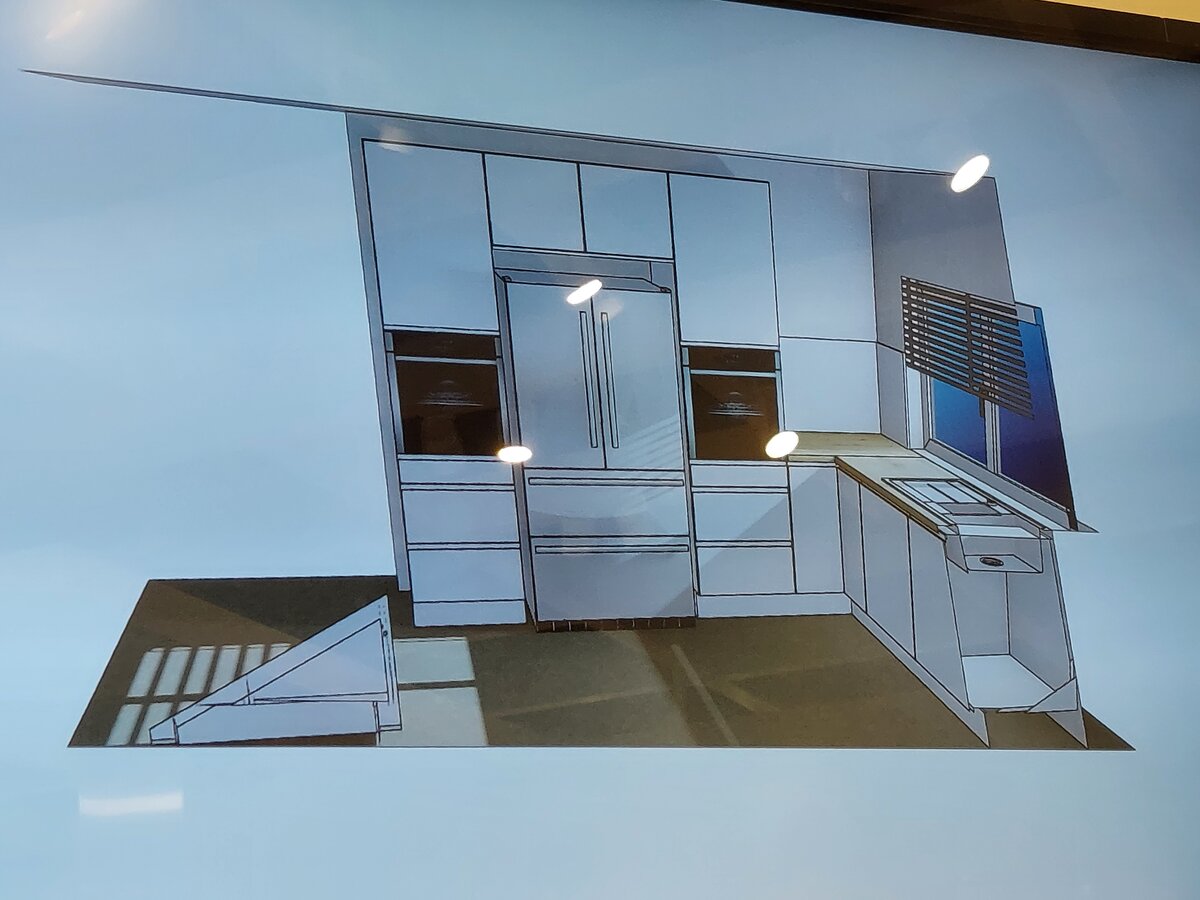

Die Halbinsel auf den Fotos fällt weg. Weil wir die Spalte über dem Kühlschrank nicht weggeplant bekommen: Statt eines SidebySide sollen es nun auf der linken Seite der Gipswand 2 Einbaukühlschränke (NoFrost und leise) mit je 2 Türen (unten Gefrierfächer) sein (bezahlbaren Doppelkühlschrank habe ich nicht gefunden). Rechts daneben 2 Hochschränke mit je 1 Ofen (1 Pyrolyse und einen mit Dampfgarfunktion oder -Unterstützung).
Weiteres: Müll unter AP wäre sinnvoll zumindest für den Biomüll, gesamtes Müllfach unter AP ght aber glaub nicht in der Nähe der Spüle, weil da der Geschirrspüler ist und linke Ecke (Gipswand) Karussel und rechte Ecke LeMans Schrank. Geplant daher derzeit unter Spüle (m.E. auch praktisch) Hab die Tipps gelesen und die bieten mehr Platz und dke genannten Nachteile außer Preis finde ich derzeit nicht überzeugend. Geschirrspüler hochgestellt ist nicht erwünscht, weil das beim Einräumen tropfen können soll und unter Spüle praktischer sein soll um dort vorher Grobes zu entfernen.
Ofen soll ein Bora Puru werden, falls nichts preisleistungstechnisch besseres empfohlen wird. Spüle Keramik Subway von V&B mit Armatur Umbrella.
Hab überlegt für knapp 300€ Grohe Blue Kohlensäurespenderarmatur zu kaufen, aber scheint nicht ganz ausgereift zu sein und das Wasser wäre 30% teurer als aus Flaschen, wegen Filter und CO2 Kosten.
Bin für alle Verbesserungsvorschläge, Tipps etc. von Euch Experten sehr dankbar. Bin beim Lesen im Forum immer wieder begeistert, welche kleinen Details ihr sogar bedenkt. Vielen lieben Dank Im Voraus.
