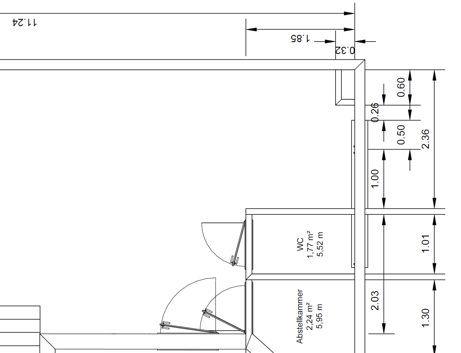

Grundriss

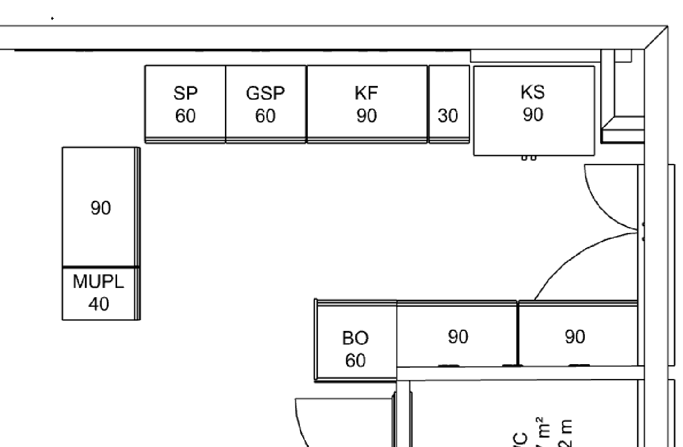

Aufteilung

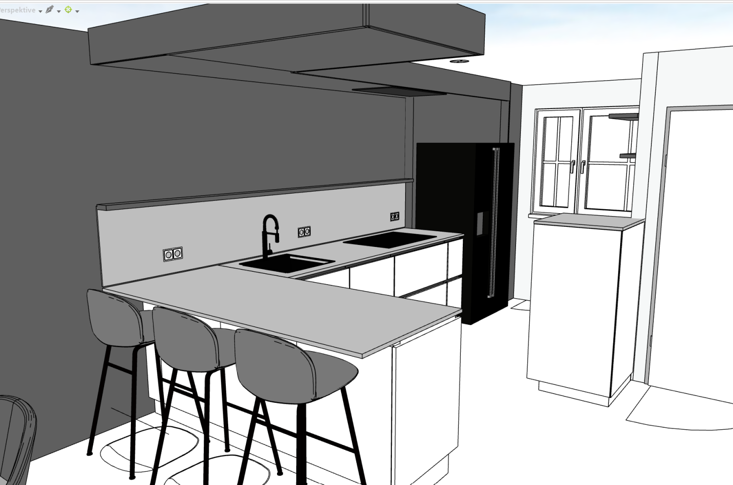

Ansicht (leider selbst erstellt, da man ja kaum etwas mitbekommt)

der Abstand Kochfeld/Kühlschrank ist ausreichend; der zwischen Insel und Esstisch auch. Mehr ist natürlich immer schöner, aber zu eng ist das nicht - die Wahrscheinlichkeit, dass an Tisch und Insel gleichzeitig gesessen wird, ist ja doch eher gering. Die Höhe des BO-Schranks würd ich positiv sehen - das schafft eine "gefühlte" Distanz zur WC-Tür.
Zu Dunstabzug und AP-Dicke kann ich nix beitragen. Ansonsten - falls nicht eh schon geplant, wären Steckdosen am offenen Inselende sinnvoll, für Mixer, Pürierstab etc, was halt so beim Vorbereiten in Verwendung ist. Die an der Wand werden ja wohl für Kaffeemaschine und Wasserkocher gebraucht.
Hi Taylor!
Das mit der Abgrenzung zur WC Tür ist in der Tat ziemlich wichtig.
Geplant ist noch eine satinierte Glasscheibe (oder ähnliches) die auf das hintere Ende des Backofenschrank gesetzt und bis zur Decke gehen soll, um dadurch weitere visuelle Distanz zu schaffen.
Weitere Steckdosen (nicht zu sehen) sind in der Wand der "Backofenzeile" geplant.
Dort sollen auch alle quasi stationären Geräte, sichtgeschützt durch den Backofenschrank, stehen (Wasserkocher, Vollautomat etc.).
Die Steckdosen an der anderen Wand (Kochfeldseite) wären dann zur temporären Nutzung gedacht. Wobei das Steckdosenpaar an der Insel mit USB-C Anschlüssen geplant ist. Aber man könnte durchaus (alternativ) diese Steckdosen an der Wand unterhalb des APL Überstands anbringen. Fand es in der Planung eigentlich auch eher schade, wenn die schöne Steinrückwand von diversen Steckdosen "durchlöchert" wird.
Mach die Dosen dort, wo du am bequemsten drankommst zum Anstecken. Sonst wirds leicht nervig im Alltag.
