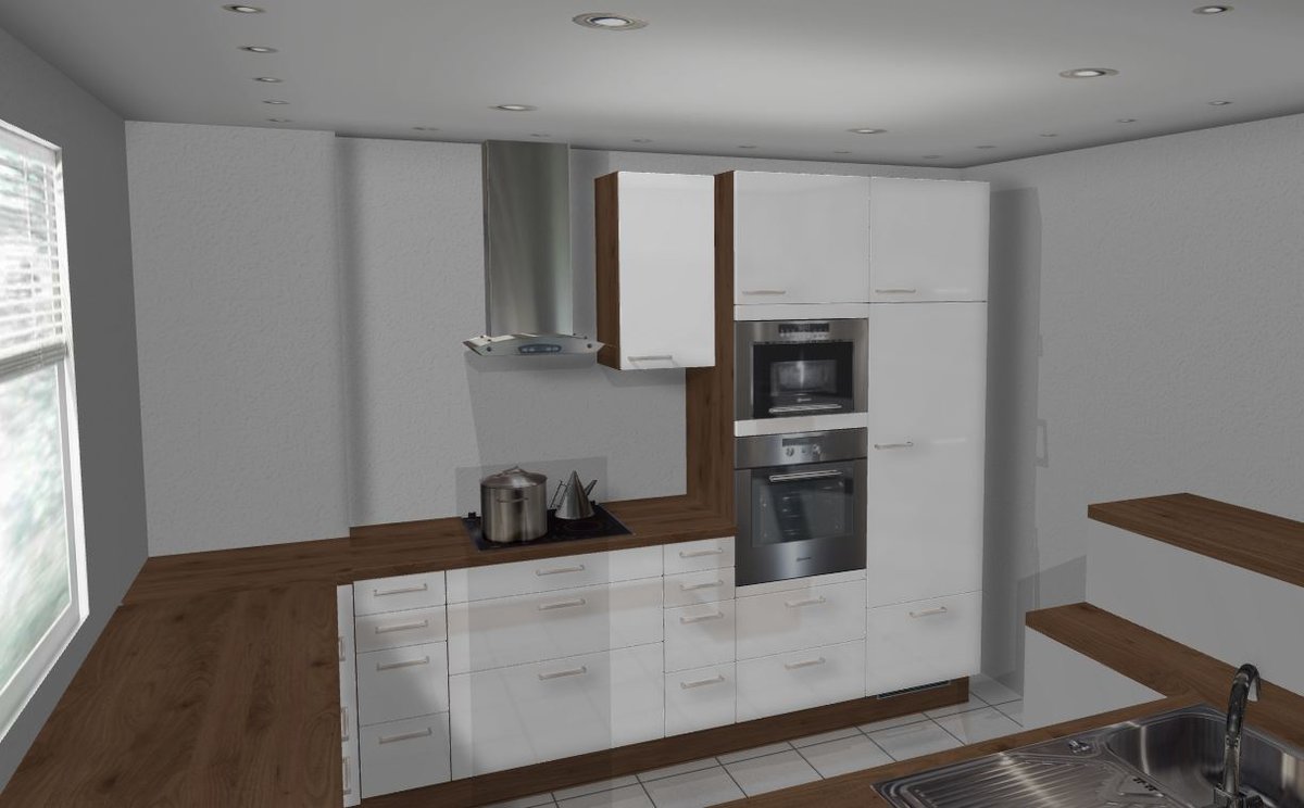

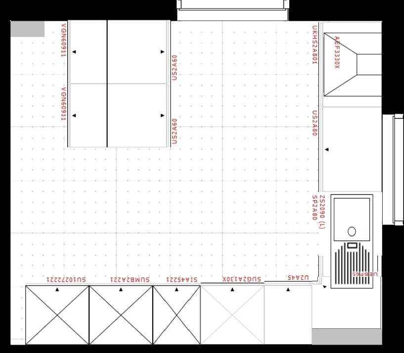

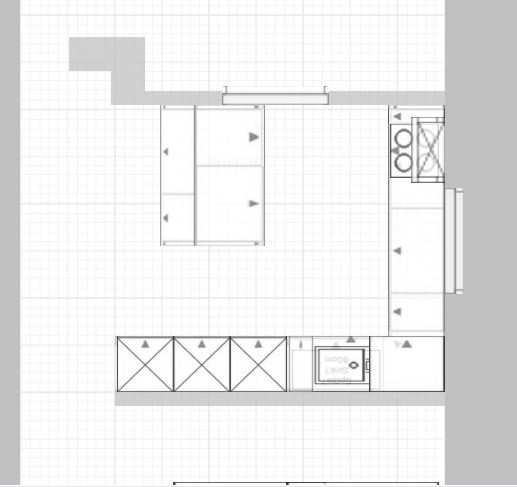

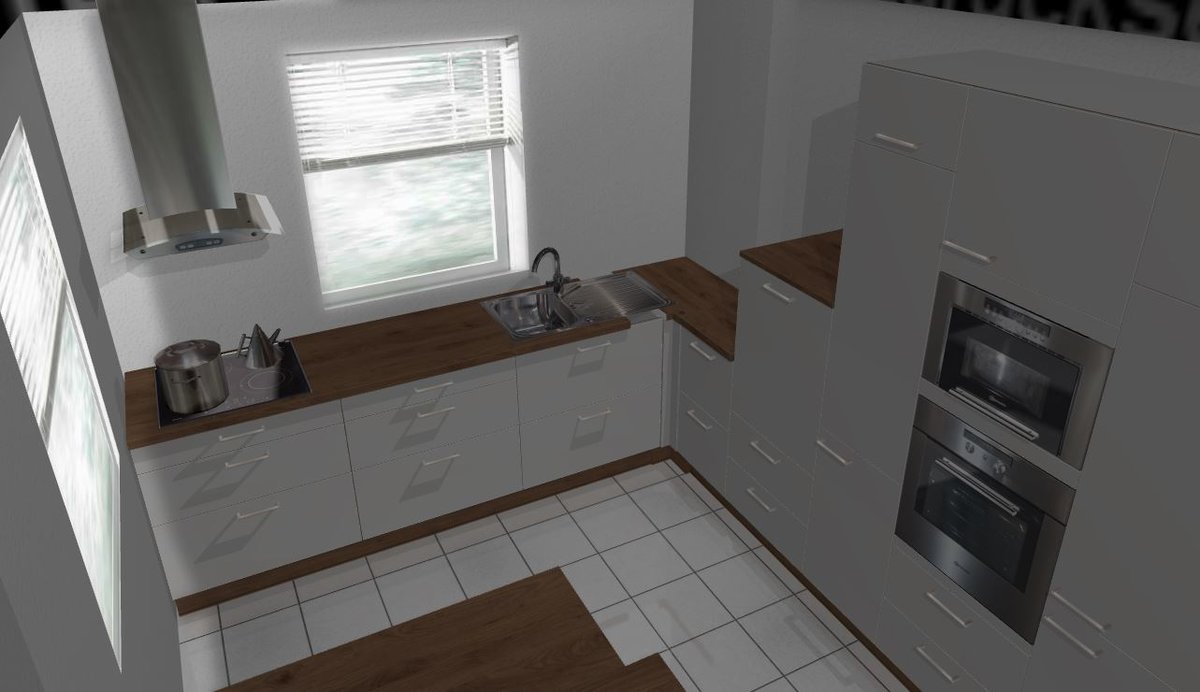

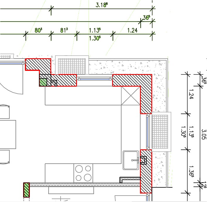

wir sind nun stolze Besitzer eines neuen Hauses, das aber erst noch gebaut werden will. Nun fragt uns der Architekt allerdings schon nach einem Küchenplan für die Wasser- und Elektroanschlüsse. Ich dachte eigentlich, das hätte noch ein paar Monate Zeit, aber wie das mit dem Denken halt so ist…
Die Küche ist offen, der Essbereich befindet sich direkt davor (links im Plan). Es gibt zwei Fenster und einen Versorgungsschacht planuntenrechts. Wenn ich den Architekten richtig verstanden habe, dann sollte der Wasseranschlusss in der Nähe einer der beiden eingezeichneten kleinen Schächte in den Mauern liegen. Die im Grundriss eingezeichnete Küchenplanung ist die Fingerübung des Architekten und eher zu ignorieren.

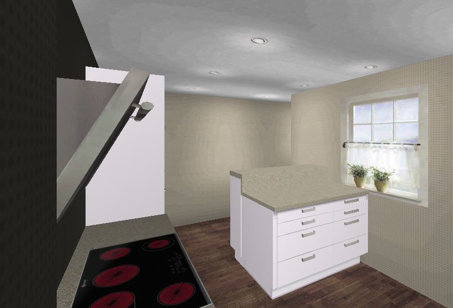

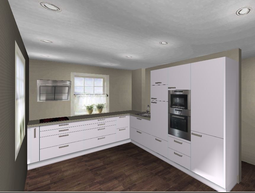

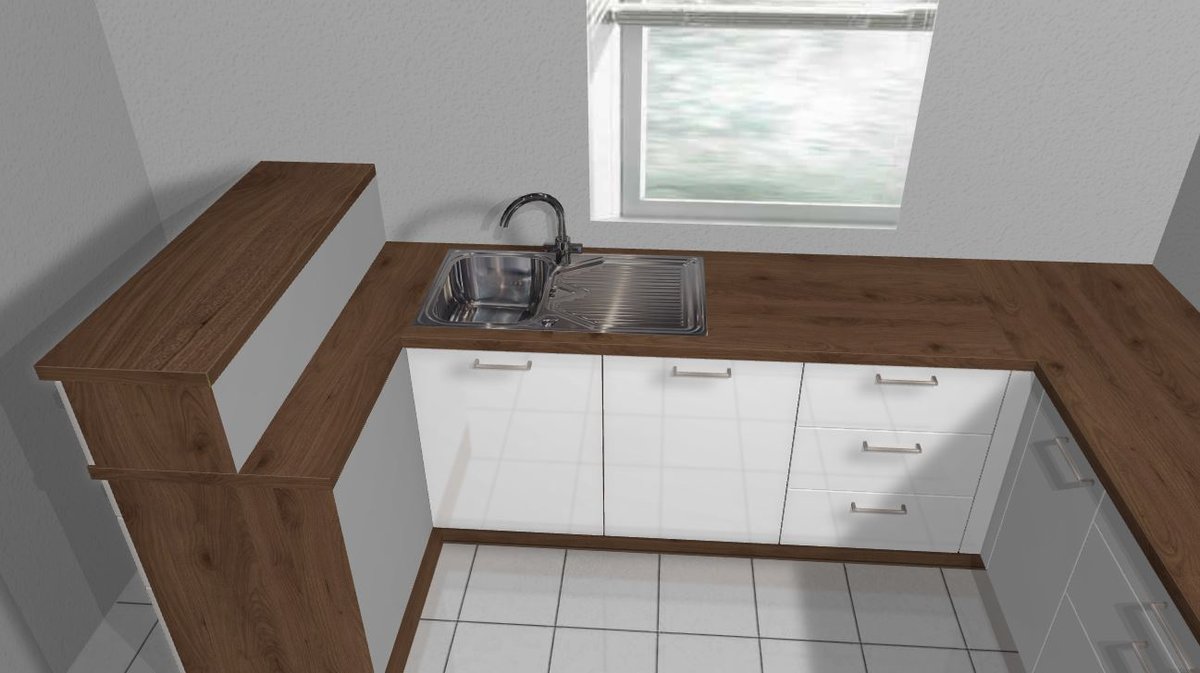

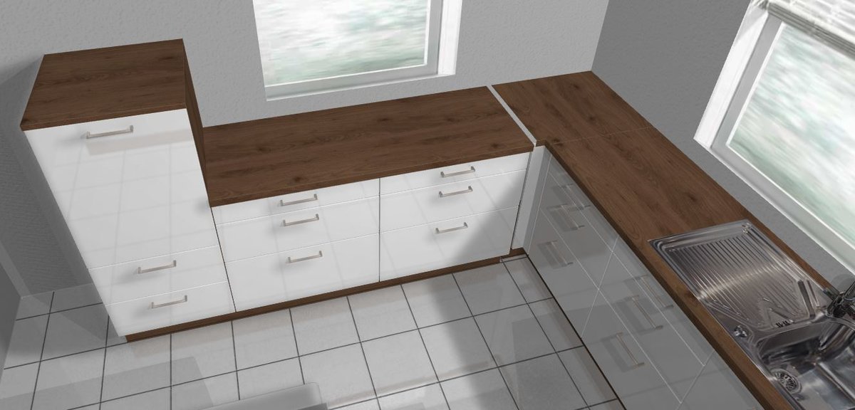

Da wir nicht mehr zur ganz jungen Generation gehören, soll die offene Küche durch die Planung ein wenig geschlossener wirken. Wir stellen uns eine G-Form vor, bei der sogar das kleine Stück, was ein G vom U unterscheidet, ein bisschen höher sein soll, um einen zusätzlichen Sichtschutz zu bieten. Die Schränke, die diesen Sichtschutz bilden, könnten dabei zum Essbereich gewandt sein. Praktisch für Geschirr, Gläser und Besteck, und vermeidet eine tote Ecke.

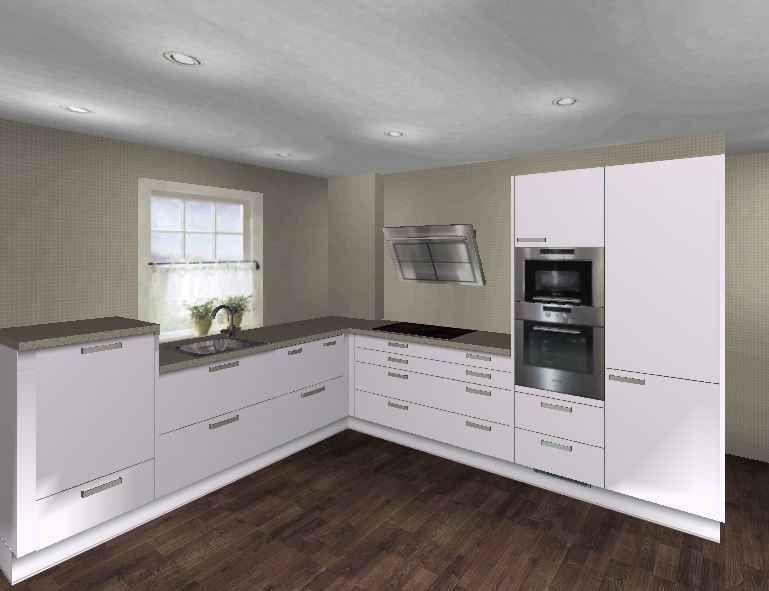

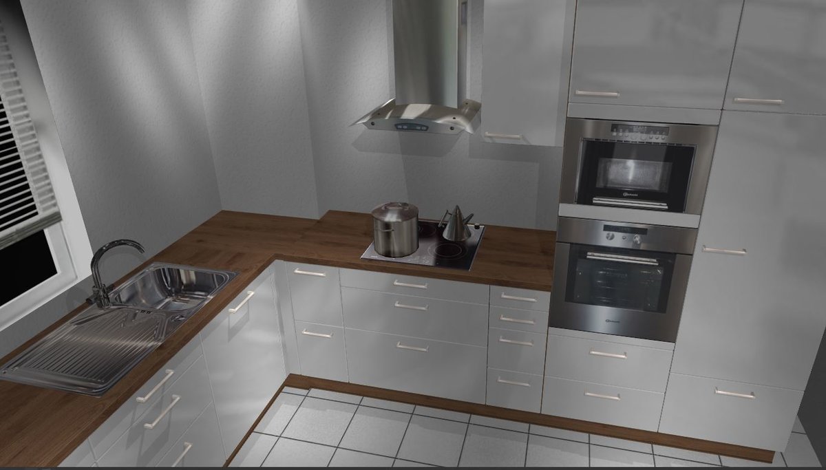

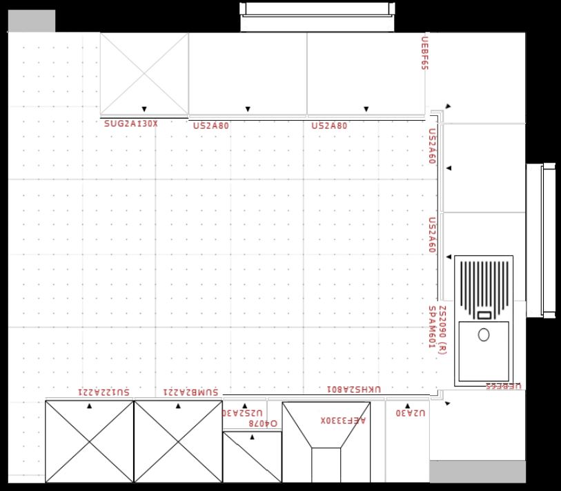

Eine erste Planung haben wir uns im Küchenstudio erstellen lassen. Ich habe versucht, diese irgendwie mit dem ALNO -Küchenplaner nachzubauen, aber bei der Eckblende planuntenrechts und bei dem erwähnten Sichtschutz ist das nicht wirklich gelungen. Ich hoffe aber, dass die Konzepte rüberkommen und bin für jeden Tipp zur Verwendung der Software dankbar. Für uns ist zunächst die Lage von Spüle, Geschirrspüler, Kochfeld und Backöfen wichtig, die Aufteilung der Stauschränke kann später im Detail entschieden werden.
Wir sind eigentlich schon recht glücklich mit diesem Entwurf, aber vielleicht habt Ihr ja noch andere Ideen oder Verbesserungsvorschläge. Eine Alternative, die wir in Betracht ziehen, ist eine Hochschrankwand planunten mit dem Kochfeld als Ecklösung planobenrechts. Da hat uns allerdings der freundliche Küchenberater ganz entsetzt angeschaut und erklärt: "Das mit dem Kochen in der Ecke hat man im vorletzten Jahrhundert so gemacht."
