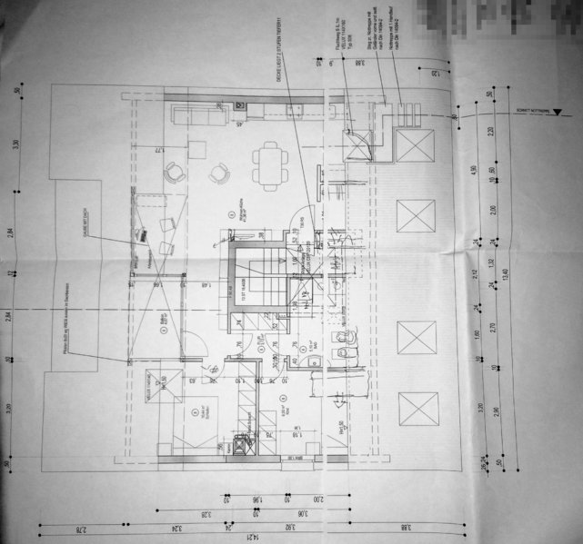

    Grundriss:
    Wie Ihr erkennt, schaut man beim Reingehen direkt auf die Küchenzeile. Deshalb ist mir die Optik schon relativ wichtig.

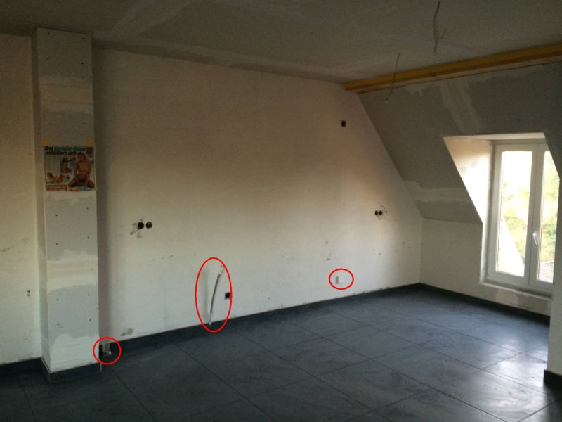

    Küchengrundriss mit Ansicht und gegenwärtigen Anschlüssen:
    bisherige Planung: In den bisherigen Überlegungen habe ich Spüle + Spülmaschine nach rechts unter die Schräge verfrachtet.
    Links wäre eine auf der Küchenarbeitsplatte aufliegende Theke geplant, die mit der Säule linksbündig endet. (vgl. |Link ist nur für Mitglieder sichtbar| 1. Dia)
    Der Kühlschrank befindet sich in der Nische auf der anderen Seite des Notausstiegs unter der Schräge.
    Nun habe ich beim Küchengrundriss ein aktuelles Bild eingefügt, auf dem links das Abwasser ist, in ca. 1m Abstand die Wasserzuleitung und auf Höhe des Dachbalkens die Herdanschlussdose ist. Mein Vermieter meint, dass die Verlegung des Wassers nach rechts unter die Schräge weiterhin möglich ist; ist dies aber wirklich sinnvoll (auf Putz), oder soll ich die Spüle nach links legen?

    Wasser - Abwasser:
    [​IMG]
    Links an dem Schacht unten der Kringel ist das Abwasser?
    Und der längliche Kringel ist die Wasserzuleitung? ... Upps .. ganz genau kann man das auch nicht erkennen. Vielleicht geht noch ein Detailfoto.
    Die Nische für den Kühlschrank hat dieselben Dachschrägenverhältnisse wie die Zeile auf der anderen Seite - oder? Du willst da dann nur einen 88er Kühlschrank reinstellen? Standgerät oder Einbaugerät?

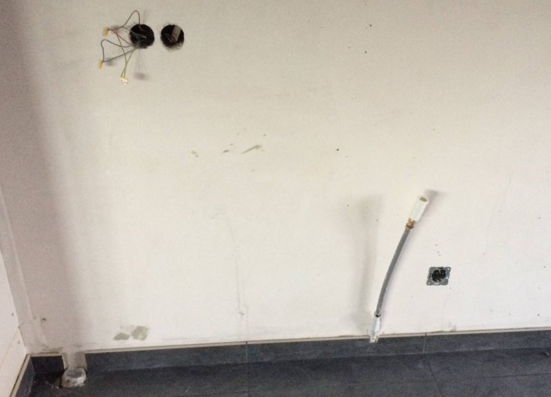

    Bzgl. der Anschlüsse hier noch eine nähere Aufnahme:
    Links unten im Boden ist Abwasser, der Schlauch ist die Zuleitung. (Die Fliesen sind 60 cm breit, der Abstand also ca. 1 m)

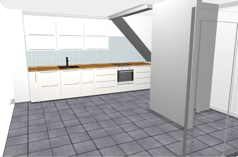

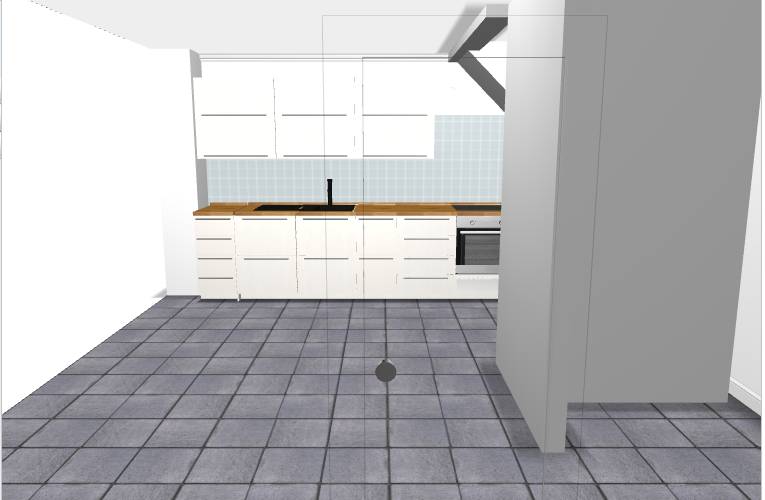

    Ich hab gestern mal umgeplant (mit IKEA):
    Hat allerdings kein MUPL mehr. Hab ich aus Gründen der Linienführung in diesem Entwurf gestrichen. In diesem Entwurf hab ich auch die Theke verworfen: Zum einen Kostengründe, zum anderen der Raumbedarf für den benötigten Tisch.

    Gerade mit den Ikea-Möbeln kannst du doch wundervoll den MUPL realisieren, auch mit der Linienführung. Dazu die beiden 60er zwischen Spüle und Kochfeld zu 40er MUPL (4-4) und 80er Auszugsunterschrank 1-1-2-2-2 planen.
    Mit der Abflußrohrposition kann es passieren, dass du die gesamte Zeile ca. 5 bis 10 cm vorziehen musst. APL also Sondertiefe.
    Willst du auf eine DAH verzichten? Es könnte da auch in der Position ein Anbringungsproblem geben.

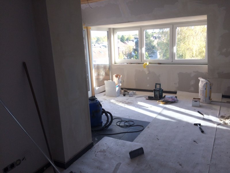

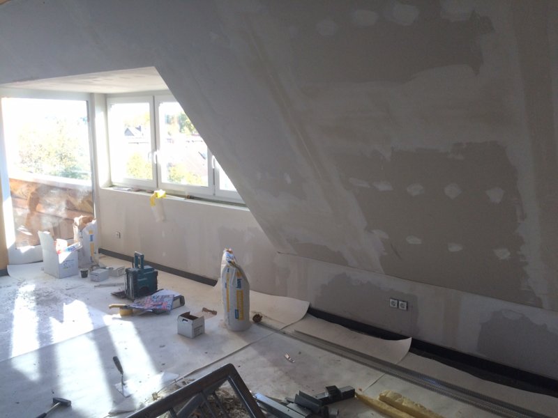

    So, hab eben noch mal 3 Bilder gemacht:
    Bzgl MUPL: Im Vorschlag oben war zwischen Spüle und Herd ein 60er und ein 80er Unterschrank.
    Ich hab nun den 80er durch zwei 40er ersetzt und einen nach links außen geschoben:
    Dunstabzug fällt vsl. weg. Sehe noch nicht, wie er sinnvoll integriert werden kann. Abgesehen davon bleibt mir eh nur Umluft ...

    Das wird ja eine schöne Ecke mit dem Glaserker.
    Zum Abwasser:
    [​IMG]
    Ich würde die Sockelfliesen dort weg machen und bis zum Spülenschrank wirklich nur am Boden mit leichter Steigung das Abwasserrohr führen. So nah wie möglich an der Wand. Nach der Einbauzeichnung von z. B. Neff - PRODUKTE - Geschirrspüler - vollintegrierbarer Geschirrspüler - S52N65X5EU
    [​IMG]
    sollte das dann klappen.

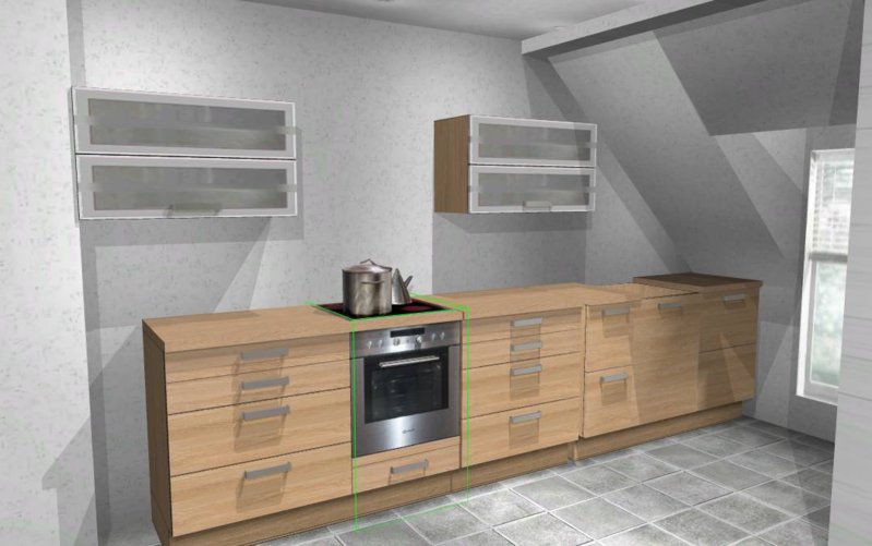

    Die Zeile würde ich wie folgt aufteilen .. von links nach rechts:
    • 20er Element mit Drehtür. Hier kann ein Handtuchhalter integriert werden und man kann z. B. Backbleche, die man gerade nicht braucht, senkrecht einstellen. Und es spart die Abstützwange, die notwendig wäre, wenn die GSP ganz außen steht.
    • 60er GSP
    • 60er Spülenschrank, Spüle ohne Abtropfe. Man kann wundervoll z. B. die Boholmen-Abtropfschale nutzen. Aus meiner Küche:
      [​IMG]
    • 40er MUPL
    • 80er Auszugsunterschrank ... ich würde 2 Schubladen für Küchenhelfer, Messer, Besteck etc. wählen. Direkter Zugriff ist da immer praktischer, dazu dann 3 Auszüge
    • 60er Backofen/Kochfeld. Die Position ist gerade noch so, dass du mit deinen 185 cm da auch unter die Schräge passen solltest.
    • 80er Auszugsunterschrank .. entweder 4 Auszüge oder nochmal wie der andere 80er.

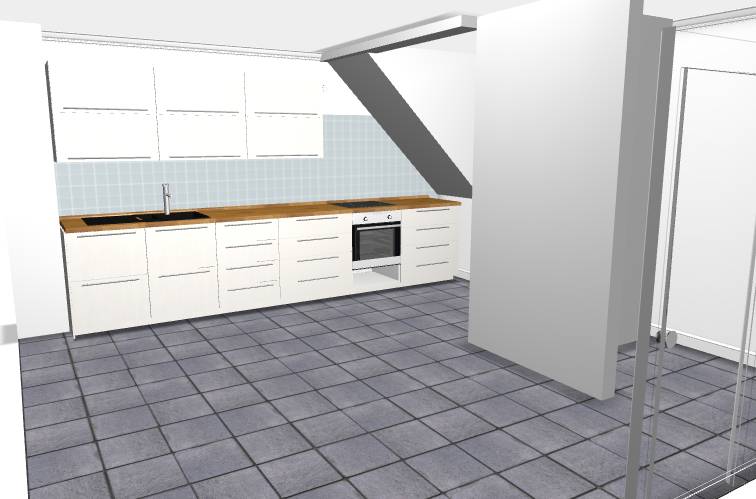

    Hier nochmal mein Stand bei IKEA:

    Ja, ich denke, so ist es ausgewogen. Und mir war schon klar, dass du da optisch nicht an die Schubladen wolltest. Aber, du hast ja recht, nervt es dich, änderst du es später.
    Achte vielleicht bei der Auswahl der Griffe darauf, dass es eine Sorte wird, die du am 20er Unterschrank auch waagerecht anbringen kannst. Das wäre dann nämlich das I-Tüpfelchen ;-)
    Und, bei der MOntage der Hängeschränke darauf achten, dass der Nischenabstand nicht zu gering wird. Ich bevorzuge da ja um die 60 cm.
