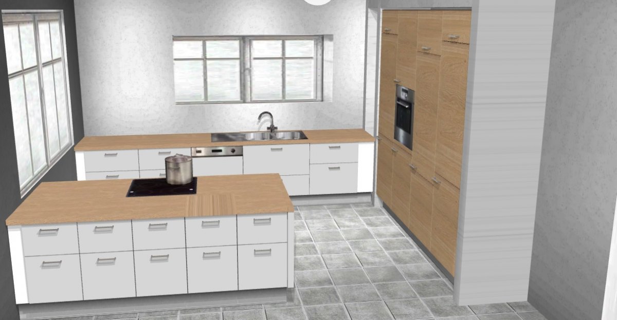

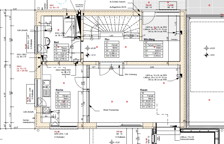

Wir sind gerade mitten im Rohbau und müssen uns jetzt auch mit dem Thema Küche auseinandersetzen.
Bisher haben wir ein Küchenstudio besucht, das unsere Idee der Küche grundsätzlich auch so bestätigt hat.
Zuerst wollten wir immer eine geschlossene Küche, haben nun jedoch festgestellt, dass dies mit der Raumaufteilung eher schlecht wäre. Deshalb haben wir uns entschieden die Wand zum Esszimmer zu sparen und dafür diese Geld in einen guten Dunstabzug und leisen Kühlschrank zu stecken.
Der Geschirrspüler ist noch vorhanden. Die anderen Geräte wollen wir nicht mitnehmen aus unserer aktuellen Wohnung.
Gerne würden wir uns auch komplett andere Ideen anschauen, wir haben schon einiges durchprobiert, doch landen wir immer wieder bei einer ähnlichen Aufteilung. Am aktuellen Vorschlag gefällt uns die klare Aufteilung und viel Platz auf der Arbeitsplatte . Dazu sind wir nicht unbedingt Hängeschrank Fans. An die Westwand würden evtl noch Regale kommen.
Die Anschlüsse für Wasser/Abwasser kommen aus der Nordwestecke linksoben.
So schonmal vielen Dank fürs anschauen!
LG Andi

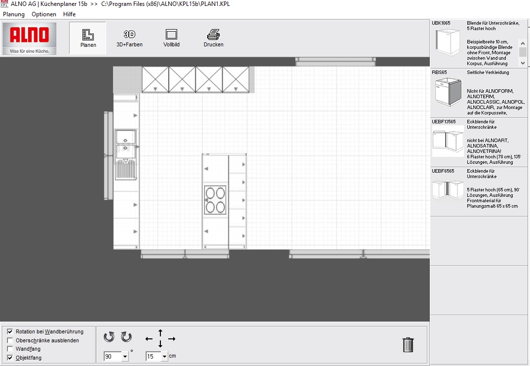

PS ich würde gerne die Alno Küchenplaner Dateien hochladen, finde Sie aber nicht auf der Festplatte, merkwürdig...
Davon Kinder?: 1
Körpergrössen aller Hauptbenutzer (wegen Arbeitshöhe ) in cm: 189 - 173 - 85 cm
Brüstungshöhe des Fensters (in cm): Südfenster ca. 94cm inkl Fensterbrett - Westfenster ca. 126cm inkl FB
Fensterhöhe (in cm): Südfenster 150cm - Westfenster 88cm
Raumhöhe in cm: 270cm
Hochgebauter Geschirrspüler?: Wenn möglich
Kochfeldbreite ca. (in cm)?: 80?
Geplante Heißgeräte: Dampfbackofen (DGC) ohne Wasseranschluß
Gewünschte o. vorhandene Tischgröße: 210 x 100 cm
Wofür soll der Sitzplatz in der Küche genutzt werden? Wie häufig?: -
Welche Arbeitshöhe ist angedacht (in cm)?: 93 cm
Was steht auf der Arbeitsplatte oder soll dort stehen?: Wasserkocher, Küchenmaschine, Brotbehälter
Welche weiteren Küchenmaschinen müssen in der Küche untergebracht werden?: Toaster, Pürierstab
Was soll in der Küche außer den Standards untergebracht werden?: ALLE Vorräte, Getränkekisten, Geschirr komplett (nichts in Ess-/Wohnzimmer)
Was/wie wird gekocht? (Alltagsküche, Menüs, Snacks usw): Von Kleinigkeiten bis zum Braten
Wird alleine gekocht? Oder auch gemeinsam? Mit und für Gäste?: selten mit Gästen, aber oft zu zweit
Was stört an der bisherigen Küche und was soll die neue Küche unbedingt können? Warum?: wenig Abstellfläche
Steht schon ein Küchenhersteller fest oder wird bevorzugt?: nein, evtl auch Ikea möglich
Steht schon ein Gerätehersteller fest oder wird bevorzugt?: Neff Backofen, wegen slide&hide, Kochfeld Miele oder Oranier angedacht
