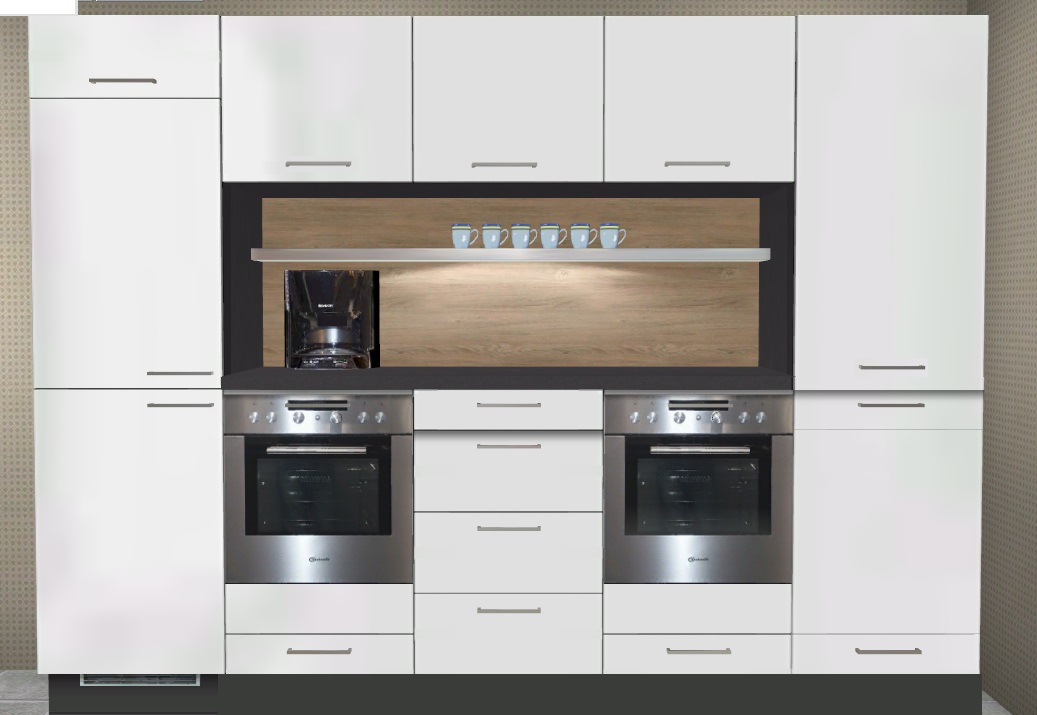

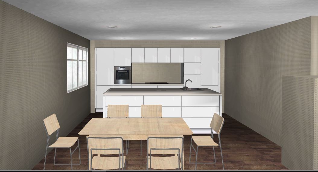

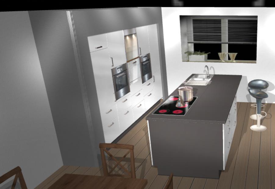

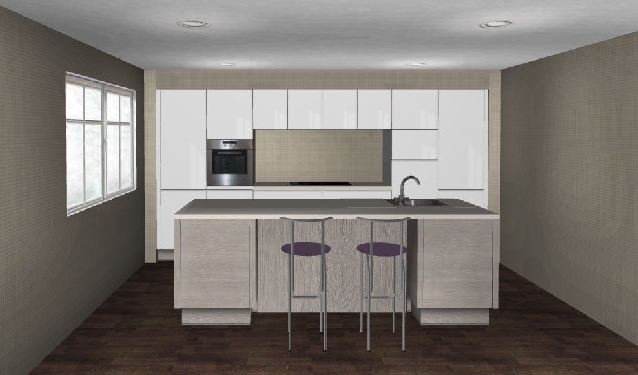

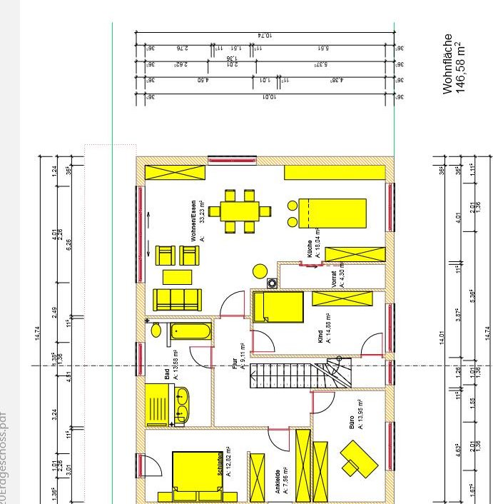

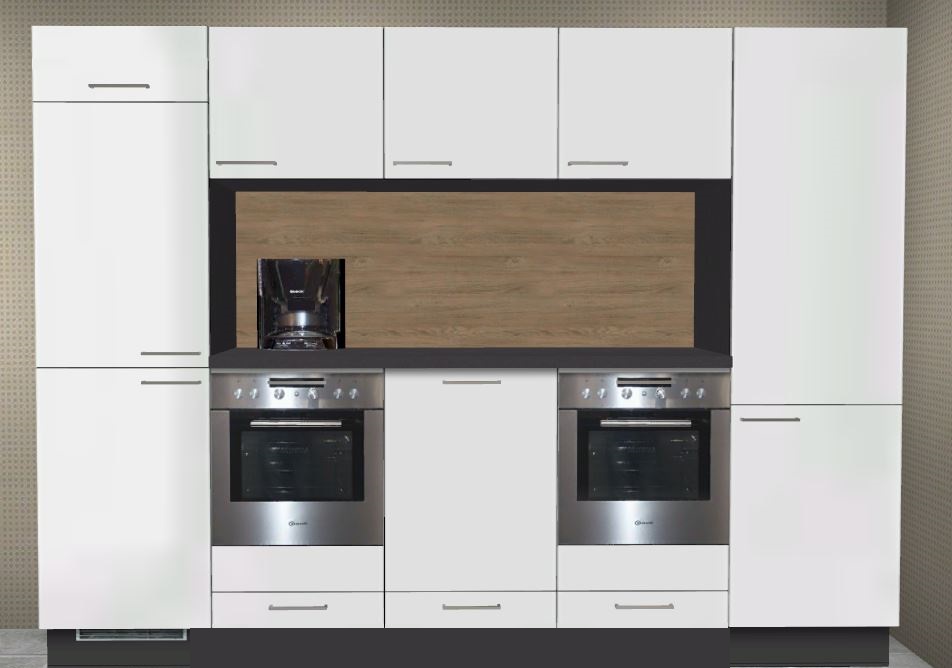

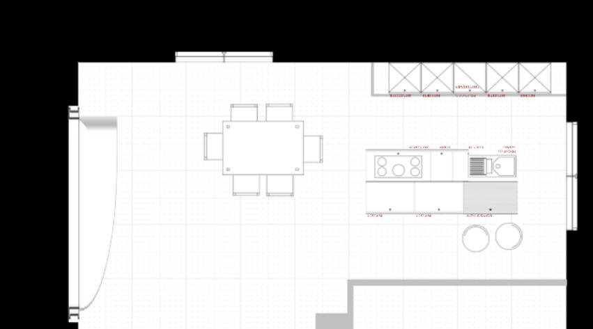

erst einmal möchte ich sagen wie begeistert ich vom Forum bin und wie hilfreich ich alles für die eigene Küchenplanung finde
Auch wir planen derzeit unsere Küche für unseren Neubau und hoffen auf hilfreiche Tipps und Verbesserungsvorschläge.
Leider konnte ich nicht alles so im Alnoplaner umsetzen wie gewünscht, daher hier noch eine kleine Erläuterung zu den Schränken:
Wand von links:
- 60er HS mit Kühlschrank
- 60er HS mit offenem Schrank für die Kaffeemaschine (Vollautomat vorhanden)
- 60er HS mit hochgebautem GSP
- 60er HS mit hochgebautem Backofen
- 60er HS für Vorräte
Insel:
- 2x 60er US mit Spüle und Mülltrennung gelber Sack und Altpapier im Spülenunterschrank
- 40er US MUPL
- 120er US mit Induktionsfeld
andere Seite:
- 2x 90er US mit Auszügen
- 100 cm überstehende APL
Bei der Abzugshaube sind wir uns noch unsicher. Im Bezug auf "Kopf stoßen" spricht uns das Bora -System an, allerdings ist das wahrscheinlich der beste Vorteil....es müsste daher ein Abzugshaube sein, die man so hoch hängen kann, dass wir uns nicht den Kopf stoßen, sie aber trotzdem noch die gewünschte Funktion erfüllt.
Vielen Dank im Voraus für eure Anmerkungen und liebe Grüße
Ina
