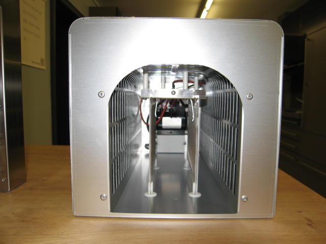

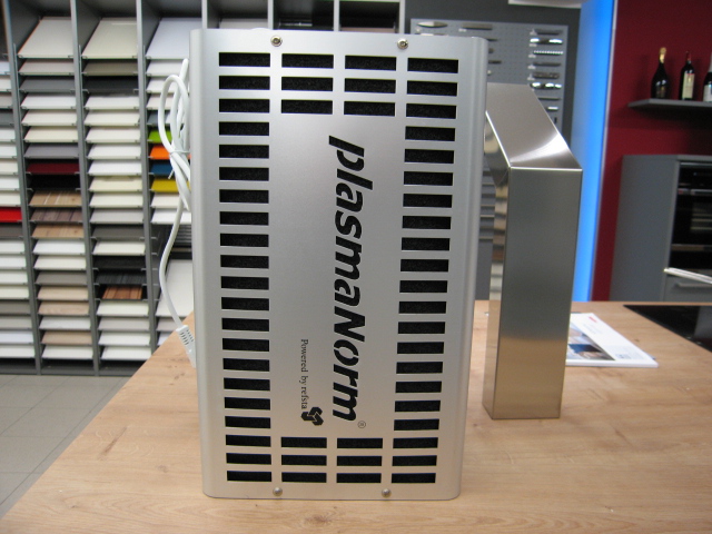

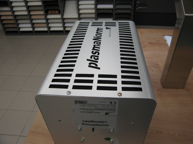

einen "fremden" Plasmafilter an eine x-beliebige Haube anzuschliessen ist nicht so einfach.
Der Filter bekommt seinen Strom von der Haube und wird auch über die gesteuert.
Ich denke, der Kohlefilter ist nicht doppelt gemoppelt, sondern als ne Art Reserve
bei starker Belastung, und bei fehlerhafter Benutzung gedacht (nicht lang genug nachlaufen lassen bspw.)
Ausserdem muss die Haube auf die maximale Durchlassmenge an Luft, die der Filter noch verarbeiten kann, eingestellt sein, sprich die Komponenten müssen auch zueinander passen. Bei Racer´s Filter habe ich keine Info gefunden, wie ich den montieren kann,
das war mir dann alles zu heiss
, weswegen ich die Anlage komplett von O+F genommen habe.
Kohlewechsel.... ich habe dem O+F-Filter nicht angesehen, wie ich das zu machen hätte
und werde das nicht anbieten (Samy ist Schreiner... kein Geräte-Wartungstechniker)
